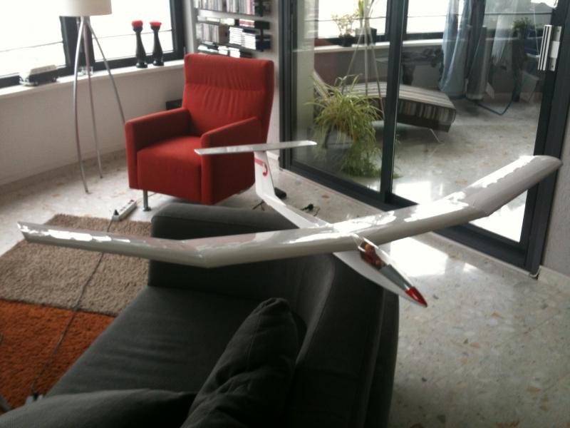

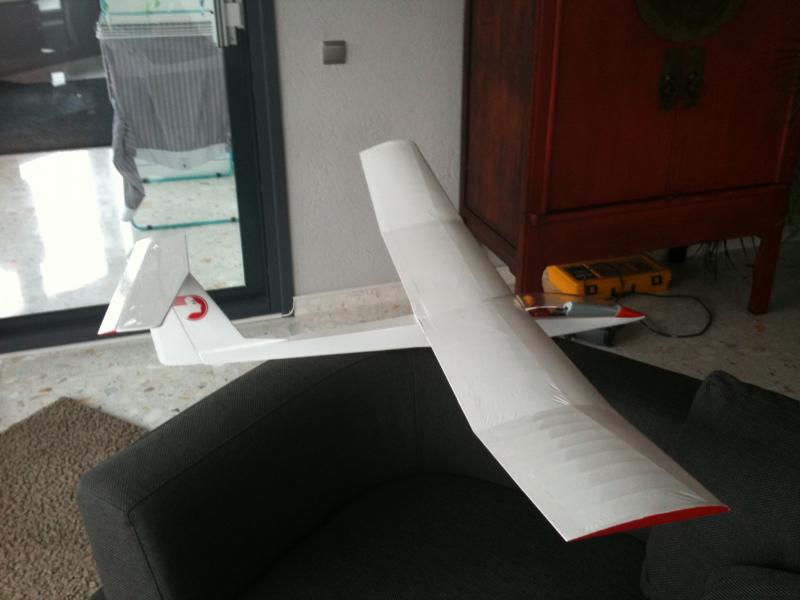

Vrijdagavond en gisterenavond een aantal stapjes van mijn lijstje gestreept. Na wat geklungel met de staart lijmen is het resultaat redelijk naar mijn zin.
Het bespannen is nog een truckje wat ik wat vaker moet doen. De ene keer gaat het goed en de andere keer weer minder. Moet me zelf nog de beste methode aanwennen denk ik.
Even snel een paar foto's gemaakt hoe ze eruit komt te zien.

Mooie kist hoor! Ik heb die ook ooit als eerste kist gehad! Ik ga proberen er eentje op de kop te tikken.. Erg mooie kleurstelling!

Mooi gedaan Bas.
Inderdaad is bekleden een kwestie van wat vaker doen (zoals alles) maar je hebt het gauw genoeg onder de knie.
Heb zelf ook een Sophie. Wat een heerllijk kissie. De staart is wel kwetsbaar. Voorzichtig ermee. Vliegt heerlijk rustig en stabiel.
