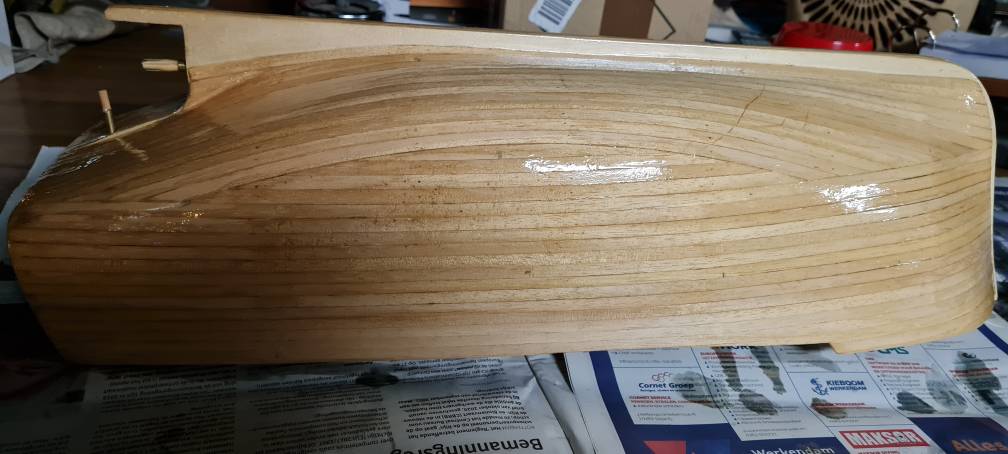

Eerste lattenbouw grand vey soclaine
Vandaag buitenom een 5 lagen epoxy gekliederd.
Volgens mij is het hout buitenom wel dicht zoals ik het zie lijkt het niet meer in het hout te trekken.
Dus tenzij jullie anders adviseren ga ik morgen kijken om de binnenkant een beetje in te smeren.
En dan als dat droog is een beetje plamuursel waar nodig.
Groeten bert

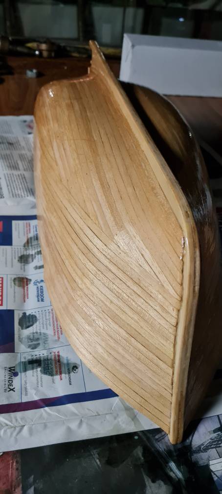

Een beetje veel aan het rommelen geweest met andere dingen en nog een paar laagjes erbij gesmeerd.
Nu is het rompje gaan glimmen:)
Maar nu ik die dunnen epoxy heb kan ik beter dunne epoxy aan de binnenkant smeren of van die polyurethaan lak?
Groeten bert
Even kijken Bert waar je beide producten kunt gebruiken. Met PU lak kun je niet lamineren/versterken. Wel waterbestendig maken. Geen idee welke klussen je nog meer in het verschiet hebt. Gr. Klaas.

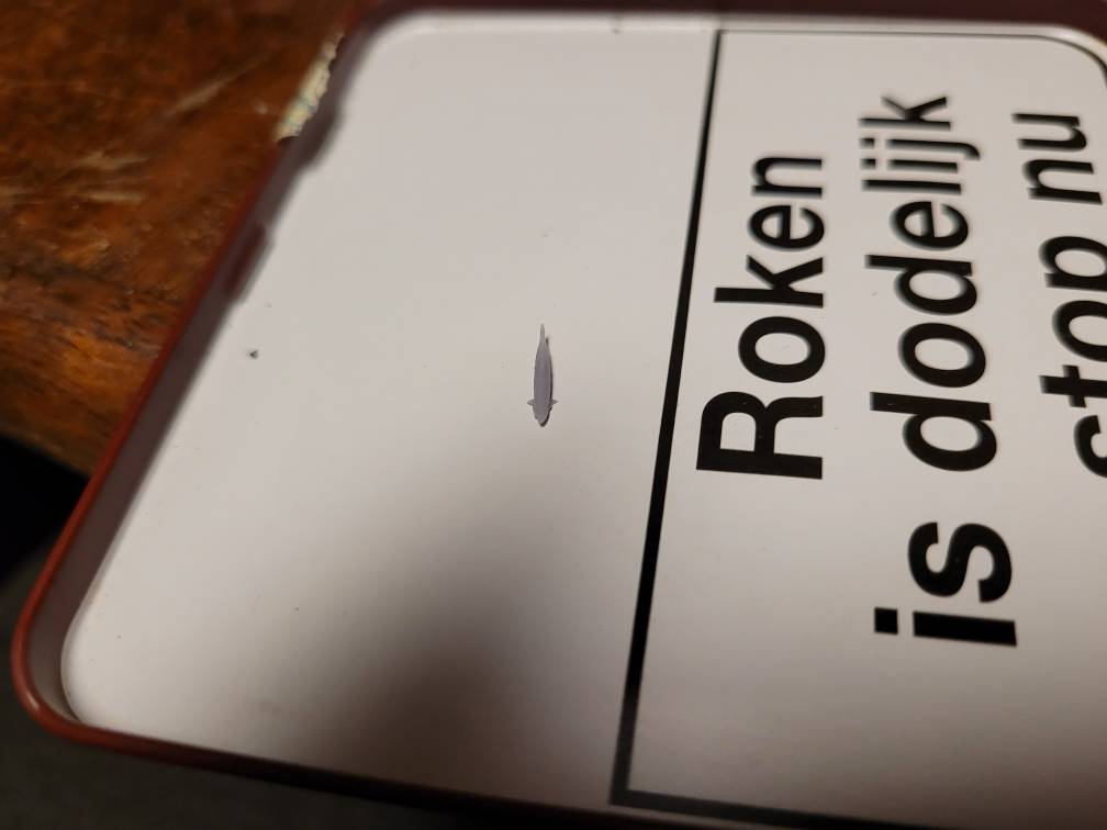

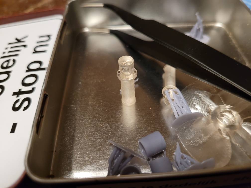

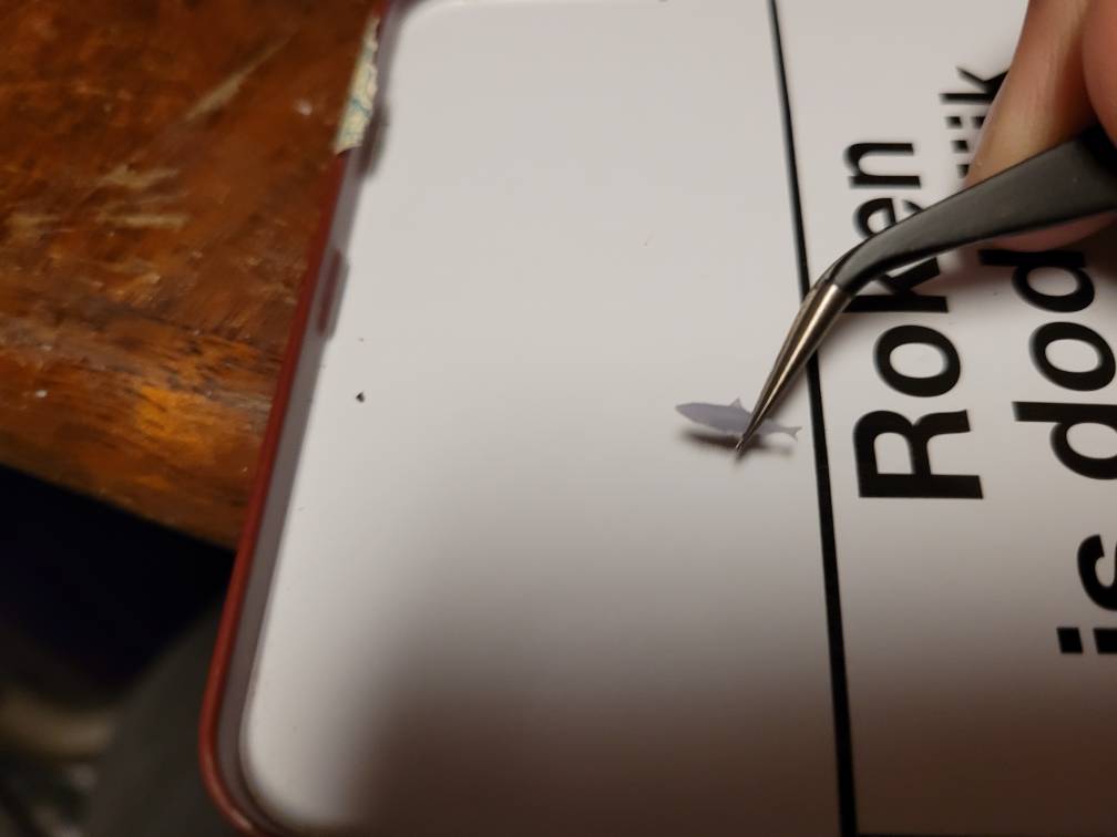

Heb nu ook een resin printer.
En aangezien ik volgens de handleiding een sardine kotter aan het bouwen ben ook even wat geprobeerd.
Hier kan ik nog wel wat mee verzinnen.
Maar binnenkant romp heeft nu 2 lagen epoxy.
ziet er behoorlijk uit, wel veel verloren ondersteuning, al getracht visje gewoon loodrecht op zijn smoeltje te plaatsen en geen verdere ondersteuning?
Dan raakt @n smoeltje kwijt in de support dat scheve visje is de best die ik heb geprint.
Als ik de support minder ver in het model laat steken breekt het en is het een koploze sardine.
Maar ik ga er op zijn tijd nog meer mee spelen.
Maar ben blij met mn anet n4.
De slicer heeft wat kwalen maar hij print wel prima.
Heb nog effe zitten firemelen met mn sardientje als ik em ondersteboven print heb ik wat minder support nodig.

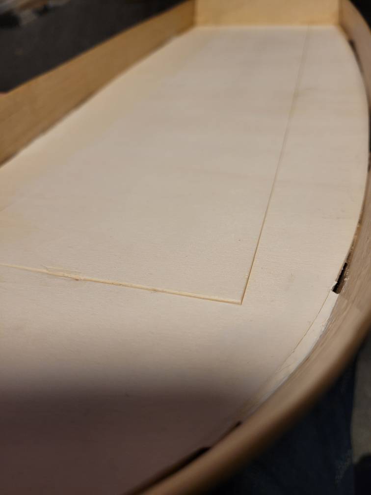

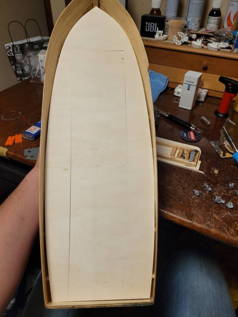

Maar nu las ik vrolijk de handleiding en nu moet het dek erin.
Dus flop dek erin maarre klopt dit wel?
Er komt nog met latjes van 1 bij 8 mm een houten dekje op maar dat zijn wel flinke kieren.
Wat denken jullie ervan?
Beetje plamuur tussen drukken of zou het wel kunnen met die latjes eroverheen?
Als het niet meer verschild :)
Lijkt me inderdaad een foutje of van de spanten of van het dek, maar zou zeker je romp niet afbreken hiervoor :(
ik kleef al enige modellen een tochtbandje langs de binnen zijde van de romp en giet dan de gleuf vol epoxy. Romp en dek zijn bij mij normaal van kunststof ipv hout.
In jou geval zou je enkele houten latjes aan de zijkant van het dek kunnen kleven en dan netjes op maat schuren.
een latje aan de binnen zijde va de romp kleven waarop het dek draagt gaat natuurlijk ook, en daarna inderdaad met wat plamuur vol maken.
Kies vooral de oplossing waar je je goed bij voelt :)
Daar ga ik goed over nadenken ik heb nog wat can mn xenos epoxy daarmee zou ik het vol kunnen gieten.
Maar een latje ertussen friemelen lijkt me wel wat zekerder met al het komende dek dan kliedert het ook wel dicht denk ik zo.

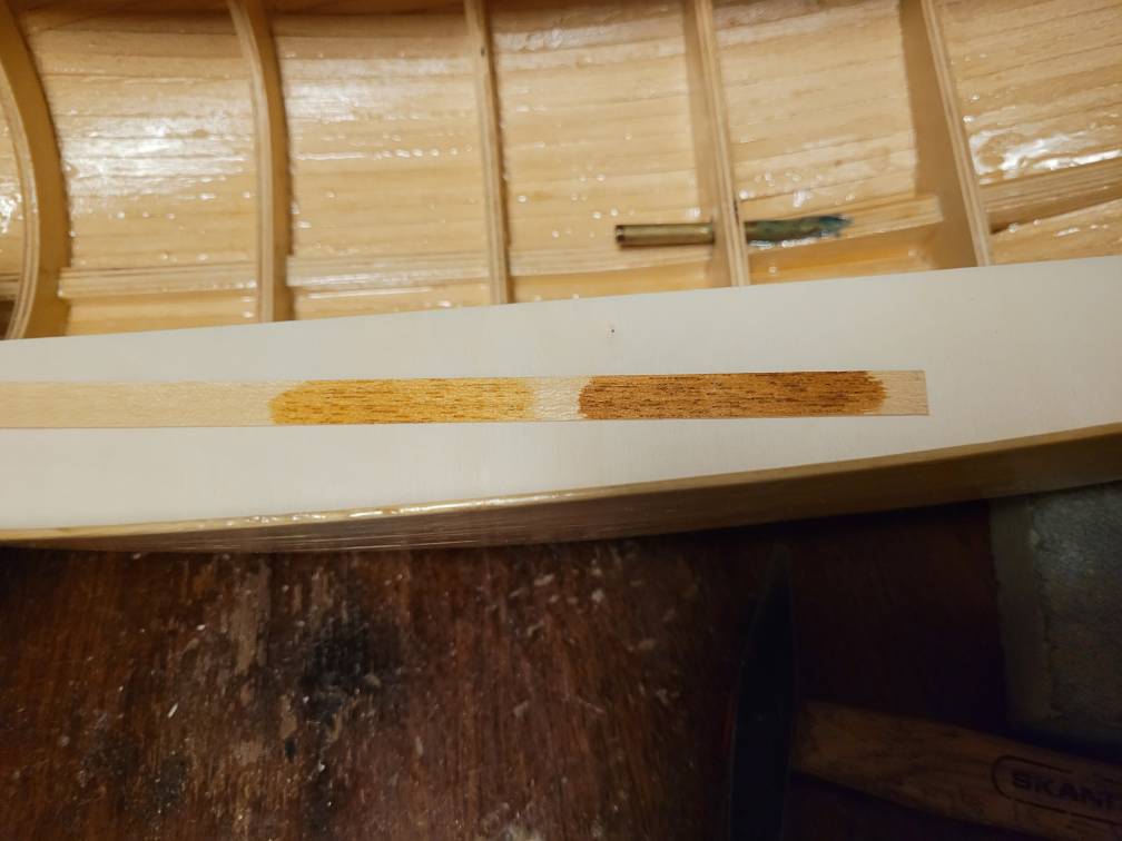

Bijkomende vraag zou het wat zijn om de latjes te beitsen voor ze op dek geplakt worden?
Heb je nog wat over van je romp behandeling?
Zo ja, dan kan je na het plaatsen van het dek dit het juiste kleurtje geven en daarna 2 laagjes behandeling.
En anders gewoon enkele lagen vernis voor het dek moet dat volstaan
Oh ja dat kan ook ja.
Dat ga ik misschien wel doen wil nog 1 laagje aan de binnenkant smeren voor de zekerheid maar denk dat ik nog genoeg heb.

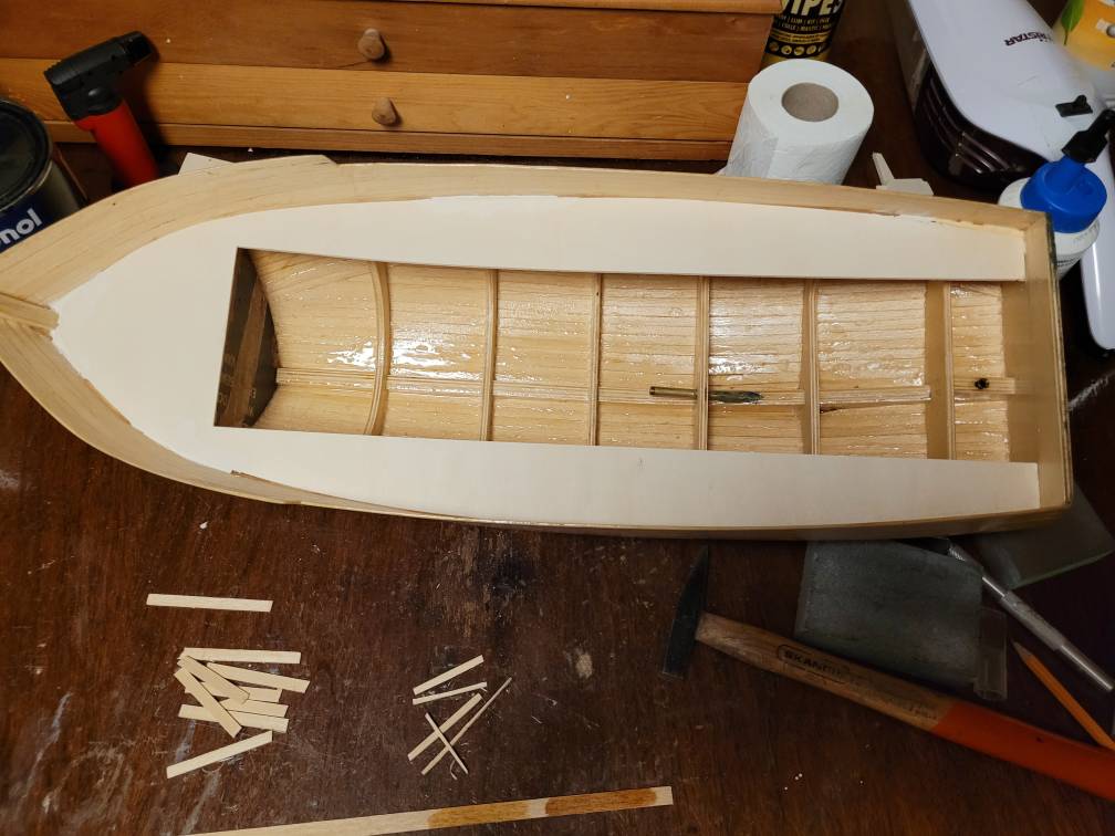

Zo weer eventjes aan het rommelen geweest.
Dek idd een latje onder en een beetje plamuur in de grote kieren denk dat het zo wel goed komt
Nu vraag ik jullie mening het latje met 2 testplekjes beits wat lijkt jullie mooier?
Licht of wat donkerder?
Groeten bert
dat is voor mij een makkelijke maar of je het eens bent????
Romp donker en dek licht , ik vind de ganse boot in dezelfde kleur niet mooi, en het dek is altijd wat lichter door het poetsen van de matrozen:)
Maar het is jouw schip, jij moet het mooi vinden.
of ga je de romp in een kleurtje zetten zoals op de doos? dan even kijken welke kleur er het best bij staat :)
Romp ga ik inderdaad een kleurtje geven denk zoals op de doos ongeveer.
Ik denk toch maar de lichte beits dat lijkt ook wat meer op de plaatjes hehe
Dan ga ik verder met latjes op dek plakken en dan beitsen.
Zal mij benieuwen of het gaat lukken om ze goed passend te maken.
Bedankt voor het meedenken.

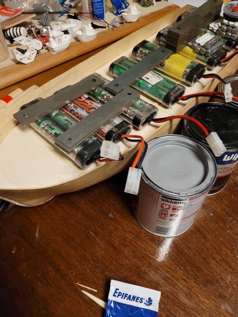

Het gat in dek de lijst ingelijmd om het dek weer dicht te kunnen zit erin.
Alleen is er ergens iets toch wat kromgegaan het luikje komt niet op dekhoogte.
Dus op hoop van zegen flink natgemaakt en in model gebracht.
Hopelijk lukt dit anders zou ik eigenlijk niet echt weten hoe ik dit zou moeten oplossen.
Eerst een paar dagen laten drogen en dan kijken
Edit:
Nou bleek tijdens het lossen mn klemblikken te licht.
Dus savonds toch opnieu het dekje eruit en flink nat gemaakt met heet water en opnieuw erin geklemd onder de accus en lood.
Dus nog een paar dagen wachten.
