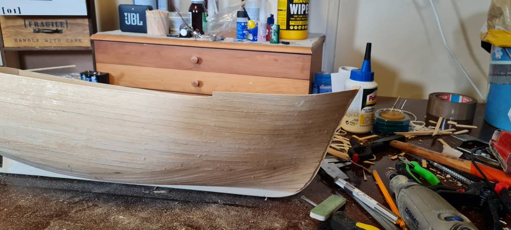

Eerste lattenbouw grand vey soclaine

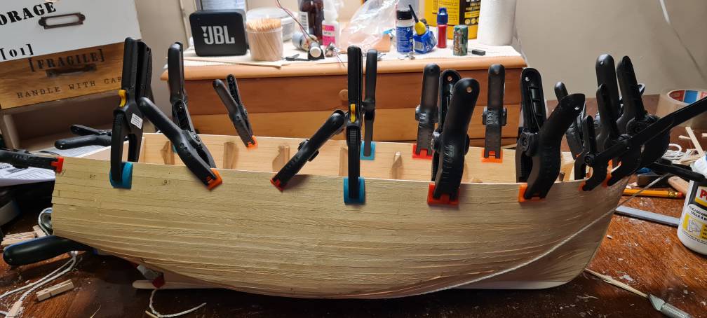

misschien de plankjes van de boeing even in warm water laten weken, nemen ze net iets makkelijker de vorm aan en is na het drogen de spanning er af.
droge plankjes buigen ook wel goed waarschijnlijk maar daar blijft nadien steeds een beetje spanning op staan.
spanten inzagen doe je best max 0.5 cm langs de kant waar de planken tegen komen de andere kant kan je later makkelijk aan met een dremel of iets gelijkaardigs afzagen zonder de beplanking te beschadigen.
succes, gaat zeker in orde komen daar ben ik gerust in na je beplanking gezien te hebben. Je hebt ze er tenslotte wel zelf opgelijmd , wij hebben alleen maar wat geluld over het hoe :)
Hahaha handig dat ik al de eerste latjes heb geplakt he[emoji2957]
Had achteraf beter geweest om ze van buitenaf wat in te zagen:facepalm:
Ik denk dat ik inderdaad toch de latjes ga weken.
Want die spantjes moeten weg en dan is het denk ik wel een fragiel iets.
Maar al dat gelul over hoe heeft er wel voor gezorgd dat het goed ging haha.

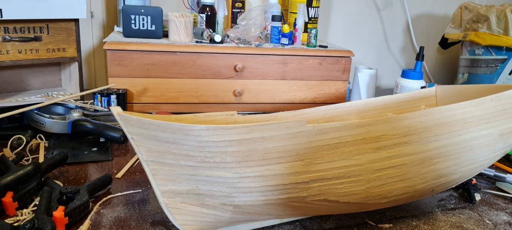

Kleine update
Nog 2 halve latjes om de verhoging bij de kop te maken.
Dan kan er nog een partij schuurwerk gebeuren.
Heb een foutje met de eerste 2 latjes gemaakt.
Dat stukkie wat omhoog gebogen moest bij de kop.
Was om de boeing die zeeg te geven.
Dus nu moet ik de bovenste latten een beetj in model schuren.
Ik denk dat ik jet ga aftekenen en dan het grove werk met mn dremel doe.
Toch aan een kant een latje extra erbij gedaan.
Morgen bekijken hoever ik de boeing afschuur.
Of misschien wel wat zaag.
Die zeeg erin maken wordt wel een beetje lastig.
Je tijd nemen om het juist af te tekenen en dan met een schuur tolletje op de dremel.
aftekenen kan je best met een houten latje dat je boven op de beplanking legt en klemt met wat van die klemmen hierboven
Ben er mee bezig geweest.

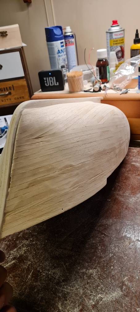

Ik ben wel tevree met de kop niet helemaal perfekt maar het lijkt wel redelijk zoals bedoeld te zijn.
Met het dremelen wel een beetje te enthousiast geweest bij de kont is er een beetje teveel weg maar dat kiertje vul ik later op als het potdeksel erop zit.
Zo even skippy schoon blazen en even asje smeren.
dan klaarmaken om morgen een vaartje te maken.

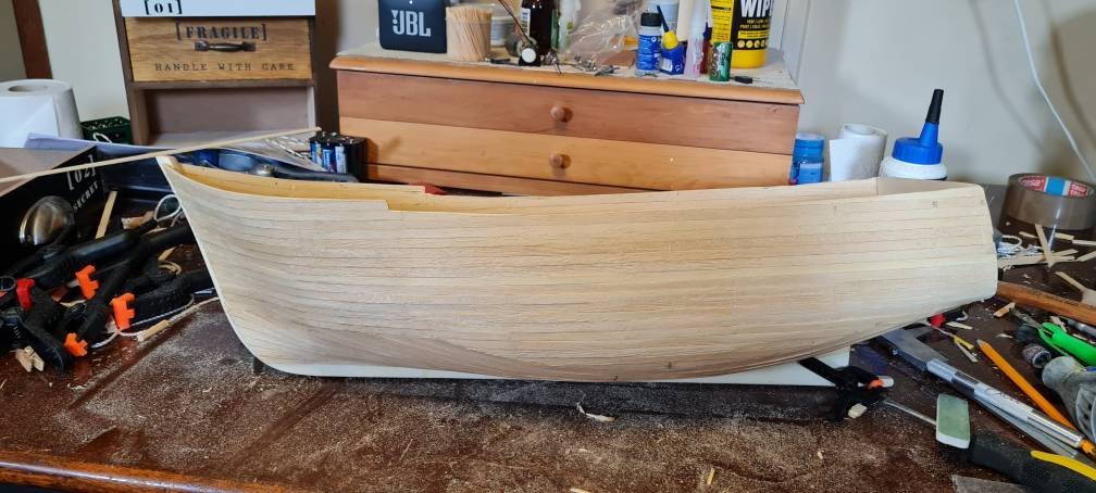

Kleine update flink wat avonden even zitten schuren en het gauw zat worden verder.
Maar buitenkant van de romp is vrijwel glad.
Een paar kleine kiertjes maar die zij dicht te kliederen.

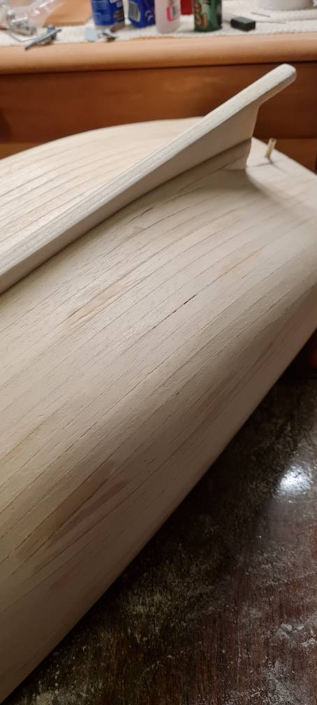

Nu nog de binnenkant van de boeing schuren en dan kan het lakfestijn beginnen.
Zijn weer lessen voor het volgende bouwsel haha. Ik kreeg die zeeg er bij de kop niet in dus moest toch wat.
Maar het valt me ech mee hoe glad ie is geworden.
Paar plekje waar nog wel iets plamuur op moet maar komt wep goed.

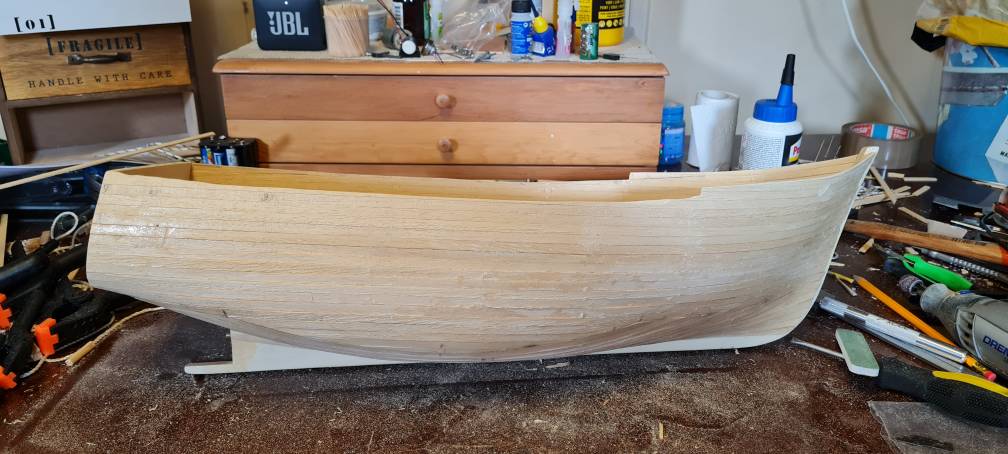

Oepsie mn romp lag te verstoffen.
Maar nu effe klaar met mn 3d printert.
Heb nu toch een epoxy houtverzegeling van wilsor.
Nu had ik wel een vraagje ik zal wat moeten plamuren aan het rompje.
Maar moet dat nou voor of na epoxykliederen?
Alvast bedankt
Na het E- kliederen Bert. Dan verbindt de epoxy zich het best met het hout. Gr. Klaas.
niets aan toe te voegen, alleen... stof goed verwijderen voor je gaat kliederen, beetje wasbenzine of ander chemisch spul om te ontvetten is perfect.
