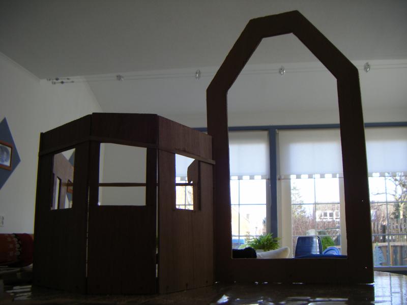

update 3
Hallo allen.
ik heb de woning van papier op karton geplakt en hem in 3d in elkaar gezet
full
wat je achter mijn tug ziet is die van mijn broertje, ook hard werkend aan zijn versie
De volgende stap: de kartonnen mal uit elkaar halen en hem gebruiken als mal bij het uitzagen van de houten versie.:rolleyes:
Mvg rcboy
