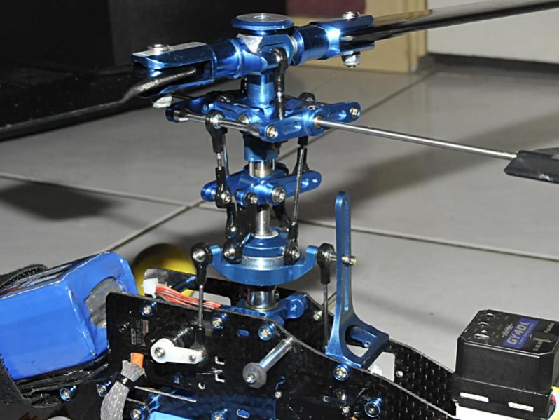

Ik heb het nagekeken:
- advies: Laat iemand helpen, met wat adressen van clubs (status: ik heb met een trainer gesproken en ga binnen kort voor les daarheen.
- Advies: LT , status: alles zit nu met LT vast. Het losgeslagen rotorblad bleek bij bestudering een rotte bout te zijn. Er zit nu een nieuwe featheras en bladegrip op met LT. Het trage toerental was geen lege accu zoals ik eerst dacht, hij was ook niet heet, maar een heel brakke soldeerverbinding op de LIPO.
- advies: giro settings. Status, dat heb ik gedaan. Ik wilde er wat meer van weten maar die vraag was niet beantwoord (ik vroeg dat niet omdat ik het niet geloof maar omdat ik het leuk vind)
- Servo links, op speling gecontrolleerd maar na waarschuwing over losschieten ze voor de zekerheid vervangen.
- Ik heb alle gegeven links gelezen, alle aangegeven you tubes bestudeerd (ook die hele grote twee series )
- Ik heb het hele veiligheid verhaal gelezen nav dat rotorblad. Ik ben wel beginner en had nog nooit 450 in het wild gezien, en dan is you tube geen goed voorbeeld. Ik hou me nu ook aan de veiligheids regels.
- Ik heb de pitch verhoogd op advies, toen verlaagd na ander advies, toen weer verhoogd op advies en de PC gebruikt. De opmerking werd gemaakt dat ik het blijkbaar anders had gedaan. Best mogelijk, ik heb de aangegeven youtubes bekeken en stap voor stap meegedaan. Ook de hele serie van finless (en nog veel meer, ik heb veel tijd, moet veel liggen dus tijd genoeg om theorie te bestuderen, soms meer dan 6 uur per dag)
- expo ingesteld na advies (30%)
Dus ik snap niet helemaal waarom sommige mensen denken dat ik niet luister. Moet ik steeds alles bevestigen en herhalen ? Ik ben erg blij met alle adviezen en heb ze ook allemaal toegepast.

Even een update. Het virus is aangeslagen. Ik vlieg iedere dag wel een paar uur met de sim (en ook wat met een van de echte heli's.) Eerst oefeningen en dan nog lekker wat rond vliegen (in de sim dus). Zelfs wat 3D dingen. Het nose in vliegen gaat al redelijk automatisch zolang het ding wat in beweging is tenminste.
De 200SRx doet het ondertussen weer en ik oefen daar heel voorzichtig de basis oefeningen mee. Er is een lastig ding, ik heb me nu aangeleerd om de throttle cut schakelaar te gebruiken. Dat heeft me bij de 200 een tand van de main gear gekost en een kromme staart. De tailmotor viel ineens uit, Vlak boven de grond, hij gaat omlaag en in een reflex zet ik de throttle cut om. Bij de 200 die in medium stond gebeurd er dan wat je niet wil, hij gaat in expert mode. De schade viel erg mee. Boom rechtgebogen, alles na gekeken en hij vliegt nog prima. Wel lijken de viberaties toe te nemen (al voor die crash) , die staartmotor uitval zit me ook niet lekker.
Ik heb ook een nano cpx gekocht. Daar oefen ik nu binnen en buiten mee. Een beregaaf giftig rakkertje wat erg crash bestendig blijkt. De 450 geparkeerd nadat ik over moedig na de nano dacht de 450 weer eens te vliegen omdat de wind voor de andere wat te veel was. De eerste lipo ging perfect, zeker nadat ik een verbetert trainings onderstel had gemaakt. De tweede lipo land ik hem net iets te veel achterover. Het onderstel spant zich wat op, hij veert op en schuift een cm of 50 naar achteren. Zag er redelijk onschuldig uit. Ineens een gekraak en er gebeurd van alles tegelijk.
Mijn reconstructie is dat de staart een tak op de grond heeft geraakt, omhoog flexte en dat daarna de hoofdrotor bladen de staart hebben doorgehakt. Twee bladen aan gort, de tailboom doormidden, hoofdas krom, flybar krom en wat hoofdgear tanden gestript. Ik heb alle onderdelen liggen maar ik laat hem voorlopig zo staan, als geheugensteuntje eerst echt te leren vliegen.
Ik amuseer me ondertussen wel met die nano. Buiten in een zwaar getemde versie hooveren, rondjes en achtjes vliegen. Erg gaaf, nog steeds redelijk snel, net een grote horzel. En binnen in 3D stand en alles 100% met 20% expo, (DX6i) oefen ik nu alleen maar in opstijgen en landen. Super gecontroleerd , heel gaaf, rustig op laten toeren, staart controle verkrijgen, een ski omhoog, beetje tegensturen, 2e omhoog en als ik alles goed doe gaat hij vreselijk mooi en rustig kaarsrecht omhoog. Even paar seconden op de plek en weer net zo langzaam op de zelfde plaats landen. Klinkt saai maar het is bere gaaf. Vooral als het lukt. Je leert ook een beetje te voorspellen wat het ding gaat doen en hoe het reageert waardoor je niet te laat bent met opvangen. Ook weinig crash gevaar. Heb nu 10 lipos zo gevlogen zonder 1 crash.
