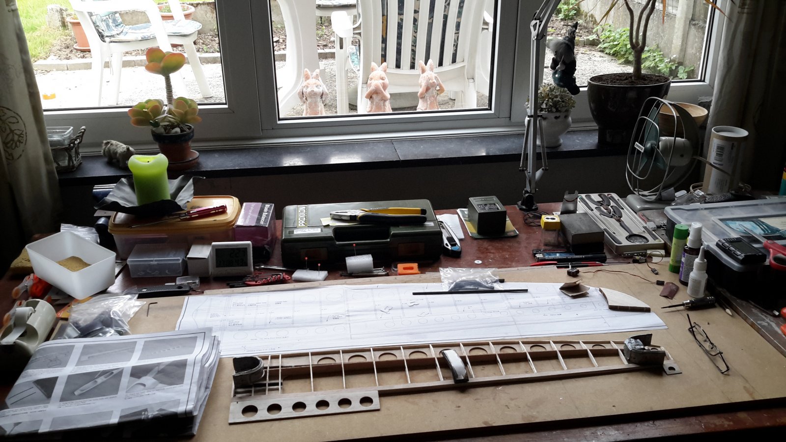

Kleine update , k'heb nog een kit gevonden 2de hands voor 5 tientjes . En ik ga dan beginnen met een reserve vleugel te maken en zo mogelijk nog wat beter gebouwd dan de eerste .
Was die eerste je niet naar de zin dan? Geen betere raad dan voorraad zegt men dan [emoji846]
Ik heb die rolroeren aan de voorlijst haaks geschuurd en en een nieuw tegenaan geplakt. Die weer onder hoek afgeschaafd en fijn geschuurd. Zo kan deze met een folie of tape scharnier bovenop scharnieren. Betere airflow in theorie [emoji846]
OM eerlijk te zijn had ik bij de eerste vleugel wat blunders begaan . Niets dat niet kon opgelost worden maar wat bij een 2 de poging toch tot mooier resultaat kan leiden . Zo had ik ergens onderweg de boven - en onder beplanking verwisseld . Boven gaten en vol onderaan . Ik heb dan zelf 1 met gaten onderaan gemaakt van een nieuw stuk en zelf de gaten uitgesneden maar dat is niet simpel en zeker niet zo perfect als laser cut . Ook het schuurwerk kan nog wat fijner . Dan had ik ook nog eens de eerste ervaring met Oracover light na zoveel jaren zelf niet bespannen te hebben . Wist zelfs niet of er een beschermfilm was ja dan niet . Allemaal opgelost dankzij raad hier op forum . Dan liet mijn eerste (oudste strijkijzertje) me in de steek . Nieuw kopen en leren kennen . Allemaal geen onoverkomelijke problemen maar toch . De eerste keer bij een vrouw is ook niet je dat , daarna al wat beter . :rofl:

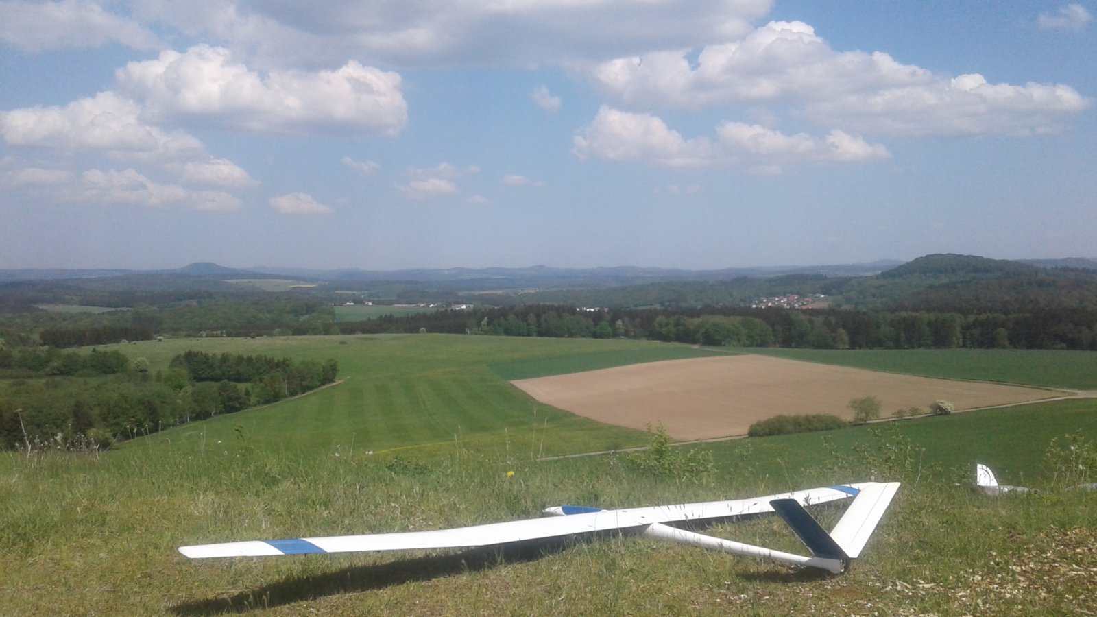

Haha... nee de eHawk vliegt veel beter dan een menig schuimgebakje. Wel wordt hij snel kleiner door het formaat. Heeft een RG15 profiel, bij benadering, dat doet het best goed.Mits CG goed staat.
Maar het model is goed te vliegen, maar niet vanzelf... je moet het wel sturen.
Vlot en traag. In de Sud-Tiroler bergen heb ik em 1,5 uur in de lucht weten te houden met slechts een paar toefjes motorloop... dat had meer met 'verveling' van doen, daarna had ik toch echt een stijve nek en een rood verbrande toeter aan m'n knar. Haha...

Bon, motoren genoeg , het hangt er juist van af hoeveel je wil besteden . Ik ga geen nieuw bouwverslag maken maar ik 3 nieuwe toeschouwers gekregen
Haha! Op konijnenjacht geweest met de Hawk! En ze zijn blijven hangen!
