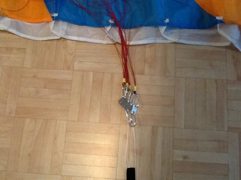

En hier al een paar foto's van de nieuwe paraglider.
full
full
En daar zitten nu drie camera's op.
Kwestie van zoveel mogelijk info te krijgen ivm vliegeigenschappen.
Word vervolgd.

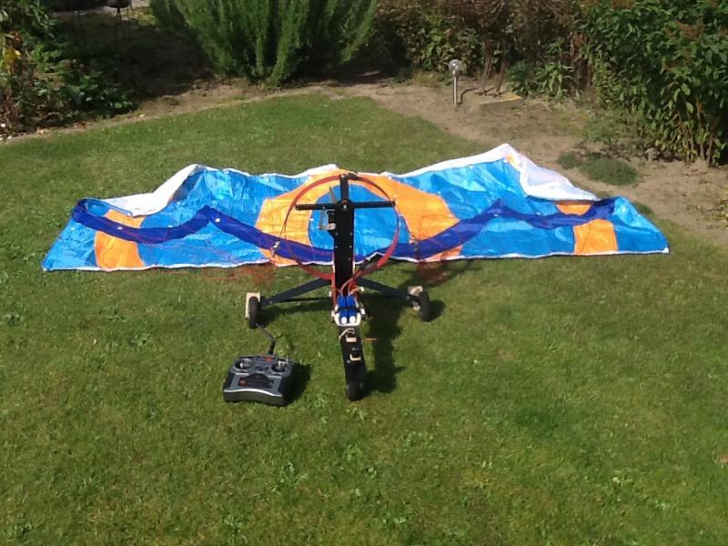

Hallo Jerry,
Ik heb de maten van jou chute die jij mij doorgegeven hebt ook bij mijn chute aangepast.( mijn chute is wel een meter groter maar die maten heb ik op een zo logisch mogelijke manier overgenomen).
En wat gebeurd er ? ............mijn trike vliegt voor geen meter meer.
De chute wil zelfs nog niet eens open gaan staan.
Het was wel windstil vanavond maar ik heb normaal power genoeg over om te vliegen, want ik heb met de zelfde trike en chute( met maten die ik zelf uitgemeten had) wel zeer mooie vluchten gehad.
Ik wacht nog even af tot dat het een beetje waait om nog eens te proberen en anders jammer dan, veel werk op niets.
Hé Jack
Dat weet ik ook niet weet alleen dat mijn trike met die afstelling perfect vliegt.maar als ie niet vliegt is dat inderdaad zonde van de tijd.maar hoe kom jij dan aan die maten aangezien eerstwel vloog. Gr jerry.
He Jerry,

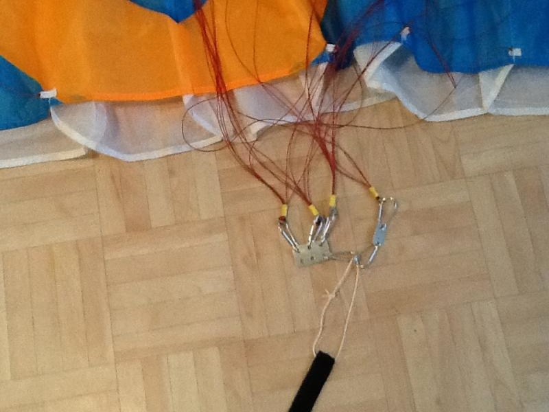

In het verleden zag ik een filmpje met daarin een man die een twee meter scherm had en die maten heb ik toen opgeschreven, later vond ik die site nergens meer terug.( gelukkig had ik die maten opgeslagen)
Ik heb die toen op de grond uitgetekend en zo een beetje aangepast aan een groter scherm( kijk maar eens op die foto's')
full
Maar los daarvan , ik heb vandaag weer een proef gedaan met het 3 meter scherm ,de lijnen van het scherm naar de trike een flink stuk langer gemaakt en ja hoor het begind de goede kant op te gaan.
Dus een grove fout van mij.
Maar nu zijn de servos te zwak , deze krijgen het niet getrokken, het zijn nu bijna 3 kg gewicht.
Ik ga nu proberen twee servos te gebruiken ( wat meer trekkracht )
Word vervolgd.
