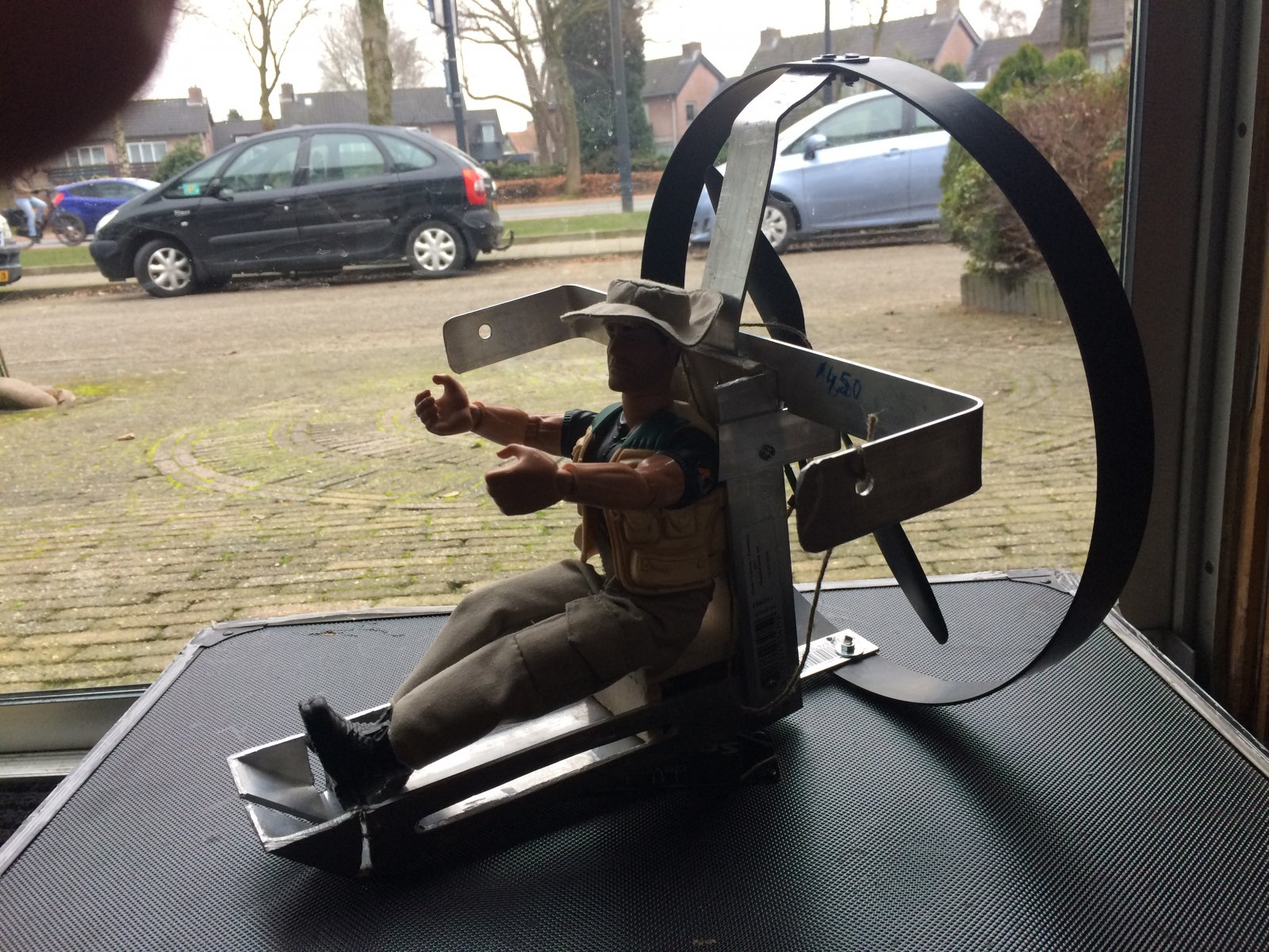

Ja zo heb ik de trike ook gemaakt eerst goed gekeken op internet en toen naar de oud ijzer boer voor wat aluminium en bij de bouwmarkt wat kunstofstrips en knutselen
de pop bij de rommelhal.

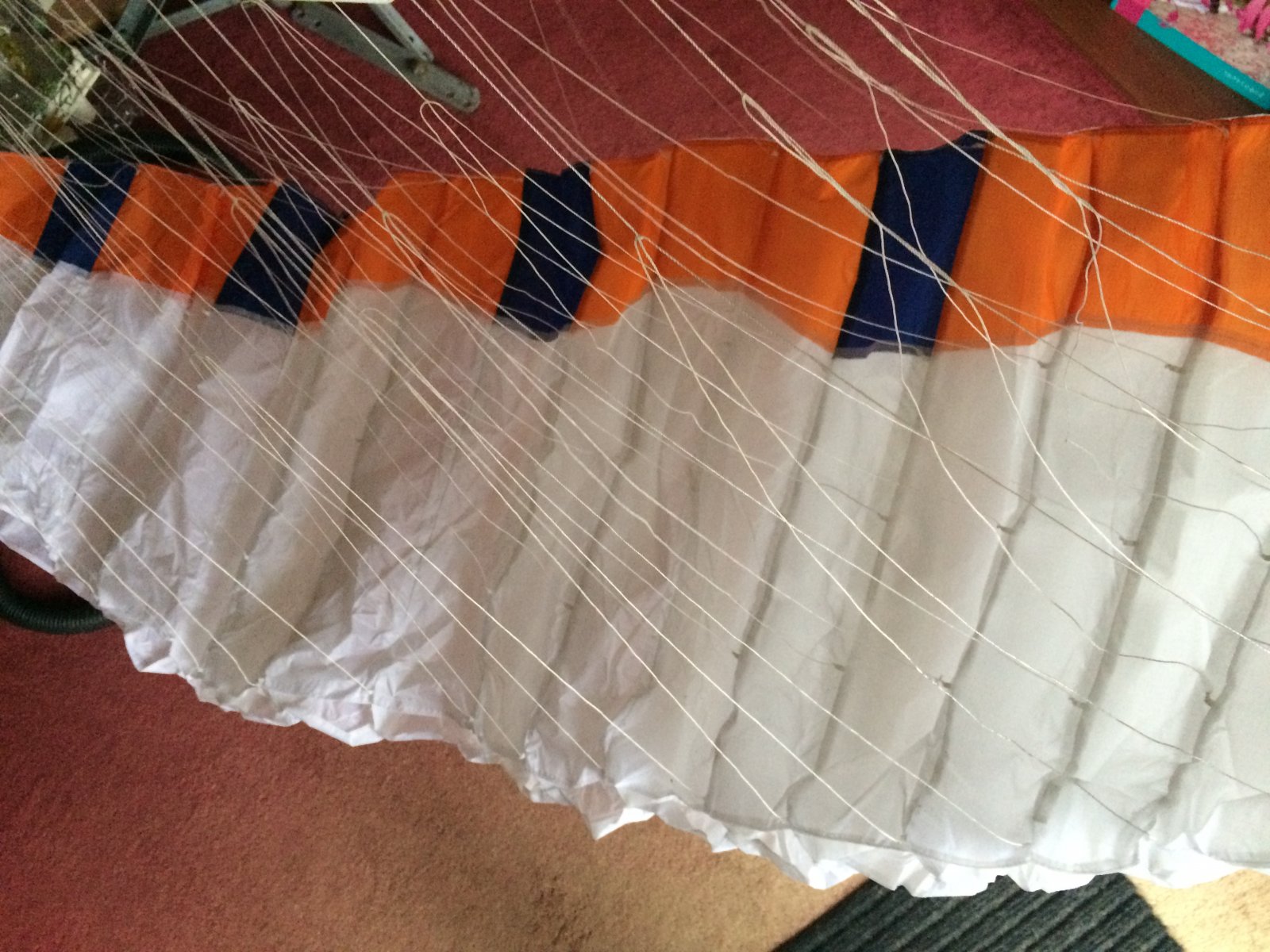

Ben nu die van Hobby king aan het afstellen op alles op zn kop aan plafon gehangen en lijnen aan het afstellen zou goed moeten zijn eerst proberen zonder motor, kijken af hij wil zweven in afwachting naar beter weer natuurlijk.

Er zijn al meerdere mensen die geprobeerd hebben een kite om te bouwen naar een paraglider (ik was er ook een van).
Uiteindelijk ben ik tot de conclusie gekomen dat het profiel van een kite niet geschikt is om als paraglider te dienen.
Als je nog iets zoekt tegen een acceptabele prijs, ik heb nog enkele schermpjes liggen waaraan je tot 2.8 kg aan vlieggewicht kunt hangen.
Bij een paraglider profiel ligt het drukpunt verder naar voren (nurflügel) dan bij een normaal profiel.
Dat voorkomt frontale inklappers.
Daarnaast is de vorm (bolling) van de canopy (in het front aanzicht) belangrijk in combinatie met een tip-verdraaiing en eventueel een verloop naar een ander profiel.
De tips die bijna verticaal naar beneden kunnen staan werken als dan stabilo.
De verhouding van de lijnen in totale lengte ten opzichte van de spanwijdte in projectie en de verhoudingen van de vertakkingen tegenover de totale lijnlengte spelen ook een rol.
In de uitslagen van de afzonderlijke panelen moet je rekening houden met de bolling van de cellen en er voor zorgen dat dit bij leading en trailing edge weer op 0 uitkomt.
Bolling van de cellen is bij een single skin minder dan bij een double skin.

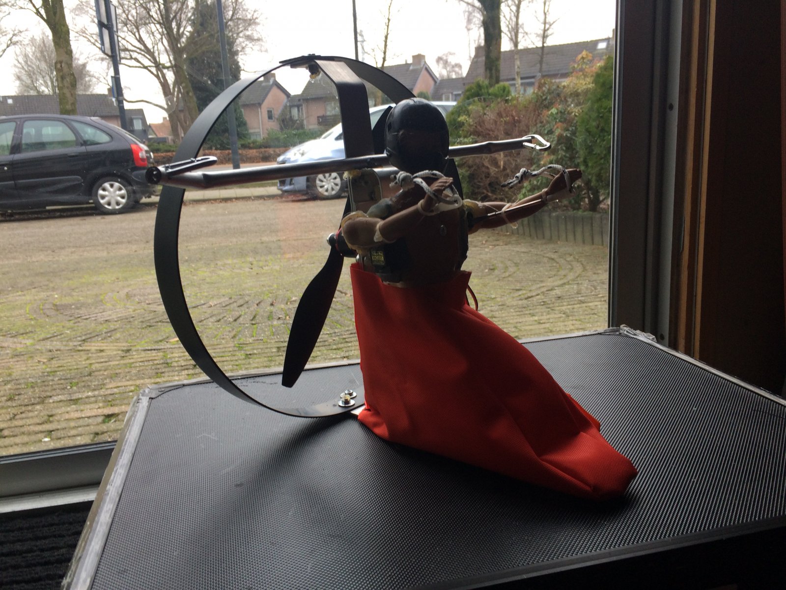

En Pierre die trike van op de foto is van alluminium van de bouwmarkt doorsnede buis 10mm.
In het verleden heb ik er al meerdere gebouwd en deze zijn allemaal verkocht.
ik heb er nog eentje maar deze is best groot ,kijk maar eens op de foto;
het is de bedoeling dat je zelf ook de handen laat wapperen he:):):)

dit zijn de bouw resultaten en een HobbyKing parasailtje o en nog een kleinere maar ik kring er geen meer foto's meer op mijn zender is FR SKY TARANUS Plus ff google

Bij de kringloop Poppen gehaald en servos ingebouwd.nu nog een auto voor de wielen zoeken.
