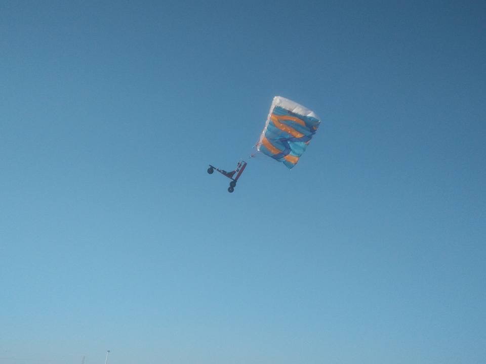

Hier weer een bewijs dat zelfbouw ook nog kan.
En ook de maten van de lijnen, voor zover dat ze voor de 2.5m luna kite en de 2 m. vlam kite zijn bedoeld.
In bovenstaande reacties staan langs voor deze kite ( Hongkong )

Ik heb vandaag met de hybrid gevlogen en dit maal met succes
de eerste maal met een 3cell lipo en 600gram lood, bleek wat te zwaar dan 2x300gram eruit gehaald en vloog redelijk, maar voorwaartse snelheid was bijna niets en ik moest continue volgas vliegen...
de 2de poging zelfde setup, maar er was meer wind, conclusie ik heb erom mogen lopen...
3de vlucht de 600gram lood er terug in en een 4cell lipo. de power is nu wel iets beter en de voorwaartse snelheid ook. ik heb dan de remlijnen telkens per cm verlengd en toen ging de voorwaartse snelheid beter, maar nog niet zoals in vele filmpjes...
de setup die erin zit is de "tuning" setup, wat nog niet nodig is, maar deze zat erin, die kan tot 6cellen aan... nu ga ik minimum voor een 4cell ipv 3cell maar twijfel of ik toch niet hoger moet mikken qua lipo???
schijnbaar vliegt de standaard setup beter met 3cellen...
iemand iedeen of theorieen??
