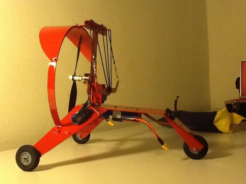

Hier een update van mijn nieuwe gondels.
Eentje voor mijn 1.4m scherm.
En een voor mijn 2.5m luna scherm, deze weegt 1,90 kg.(compleet met accu)

Door een zgn lage ophanging kun je makkelijker met je gewicht sturen, het poppetje/karretje wat eronder hangt wordt ook zenuwachtiger. Bij een hogere ophanging wordt alles stabieler. Google maar eens op de "echte" paramotors.
Mooi project!
Prachtig, helaas veel wind de komende week :(

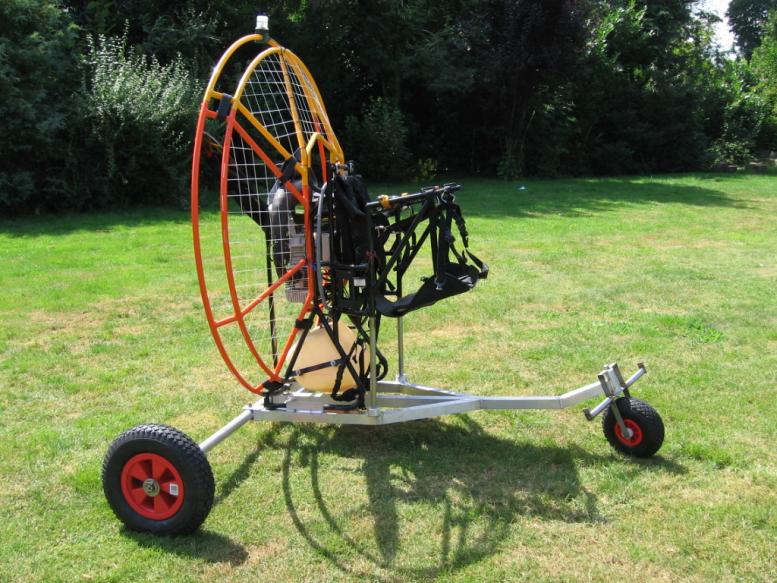

Hierbij een fotootje van mijn zelfgebouwde trike(onderstel), wel een maatje groter maar toch....:cool:

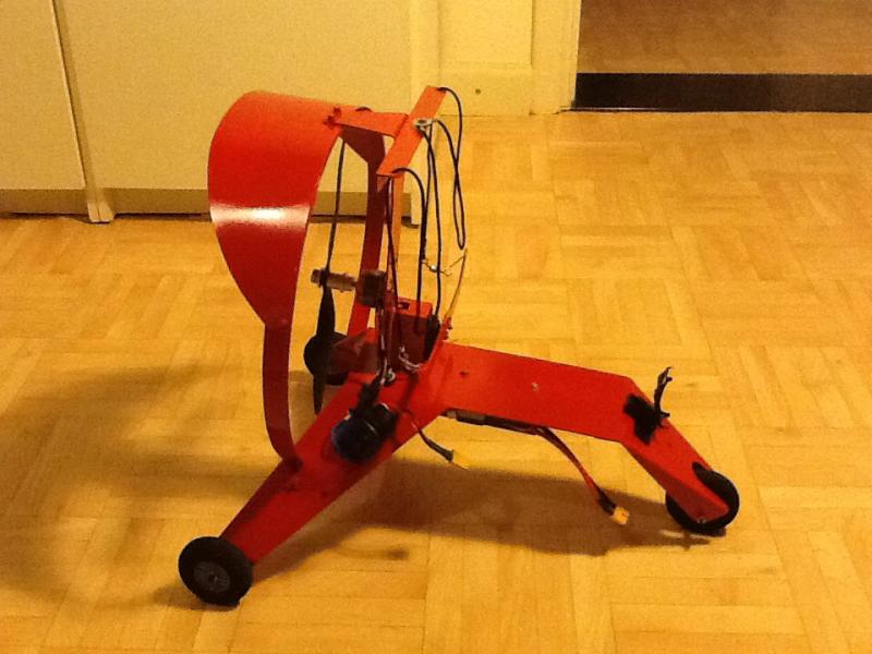

En kijk hier dan, mijn nieuwe aanwinst.
Een gondel met de motor naar de voorzijde gericht.
Eens kijken hoe deze het gaat doen in de lucht.
Hier alvast een paar foto's, een filmpje zal nog wel volgen.
Het weer laat het nog niet toe om het te proberen.
full
full
full
De laatste foto is met allebeide gondels die ik nog moet filmen.
Ze wegen ongeveer 1.5kg en zijn +\- 35 cm br. 40 cm h. En 45 cm lang.

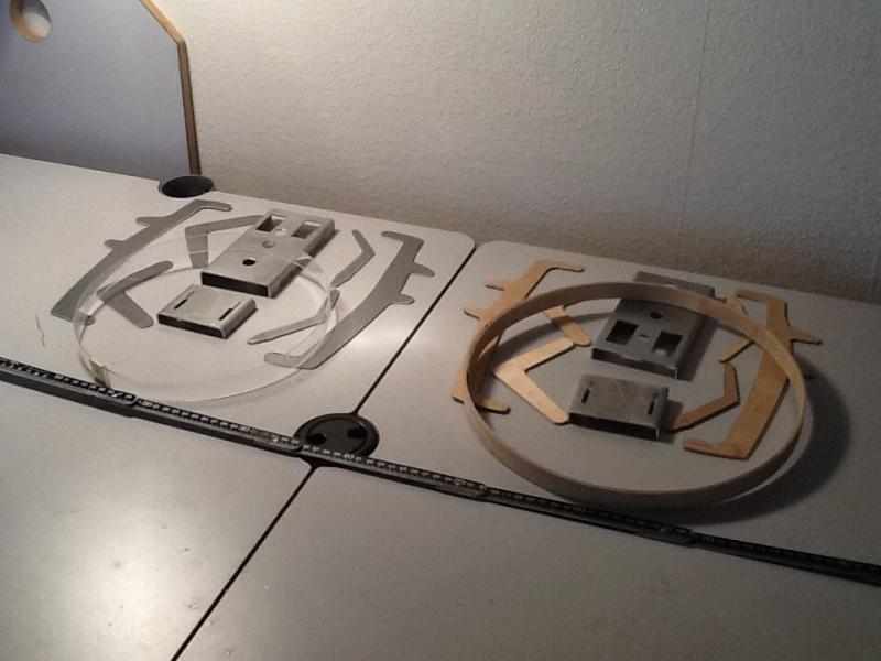

Winter, bha .... je kan er niet om heen ,dus blijven we maar nieuwe dingen fabriceren.
Deze keer met hout, je zou zeggen dat dit breekt door de onzachte landingen die wij maken met onze gondels.
Maar als je het op een andere manier weet te gebruiken is hout flexibel en sterk.
Kijk maar op de volgende foto's
Dit zijn allemaal zeer dunne stroken hout op elkaar en dan in een vorm geperst en zo laten drogen
gelijmd
full
full
full
full
full
Op deze manier kan je ringen voor de propeller maken maar ook onderstellen die mee veren bij een landing.
Ook het volledig chassis is zo te maken, als je op voorhand een paar mallen maakt.
