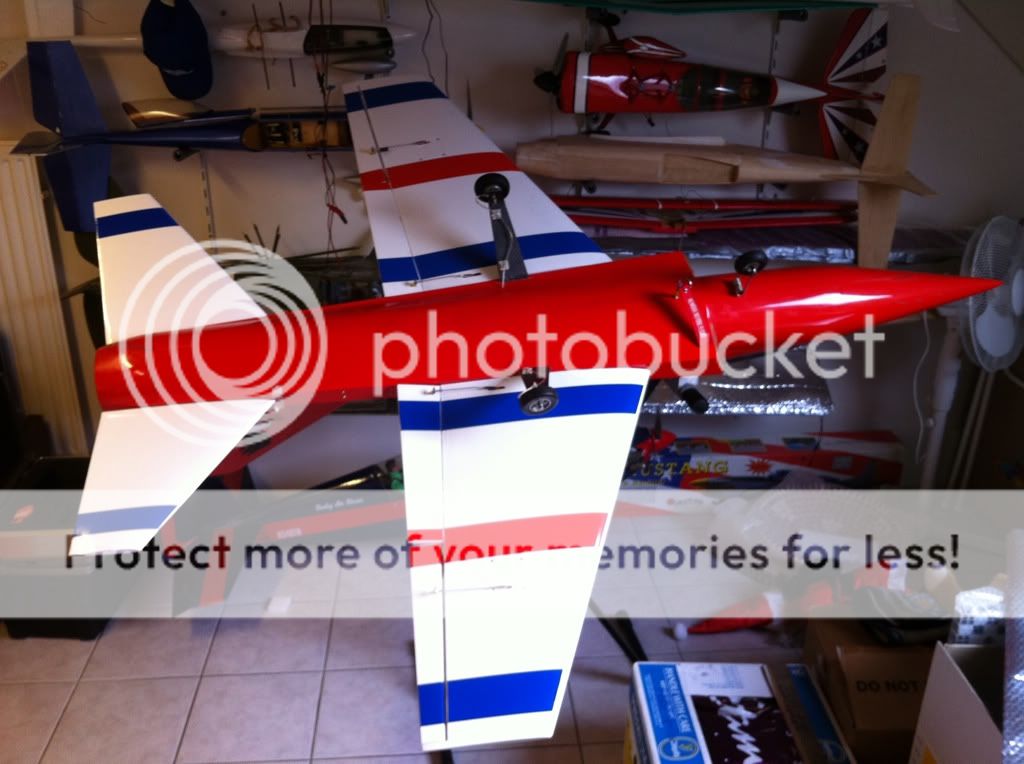

Even bezig met t afstellen van de rolroeren en flaps. Heb m maar even op zn kop gelegd zodat ik er goed bij kan. Wel een plaatje waard.
Streep op de hoogte roeren wordt nog veranderd, vindt t mooier als de blauwe strepen rood worden en tegen de romp aan weer twee blauwe erbij. Matcht beter bij de vleugel:
Ook een idee! We shall see!
Vanavond even verder gegaan met de afstelling van de flaps. :hammer:
Heel gepiel, kreeg ze gewoon niet gelijk!
Ik wil ze recht tov de rolroeren en vleugel en dat ze gelijk staan in beide standen.
Nu heb ik alles zo staan dat de achterlijst netjes een lijn is.
In de startstand staat de ene flap ongeveer 2 mm lager als de andere.
In de landingsstand staan ze vol uit gelijk, alleen zit er een 1/2 seconde verschil qua looptijd.
Denk dat je van dit alles weinig zal merken maar wat is jullie mening??
Hey wim,
Elke flap heeft zn eigen servo.
In eerste instantie zaten ze beide op 1 kanaal in de powerbox en dan 1 kanaal door naar de ontvanger.
Nu heb ik dat gewijzigd naar elke flap een eigen kanaal op zowel powerbox als ontvanger.
Op die manier kon ik elke flap dmv mijn zender trimmen zodat de uitslag gelijk is, resultaat is wel dat de flaps met een halve seconde verschil op hun eindstand aankomen.
