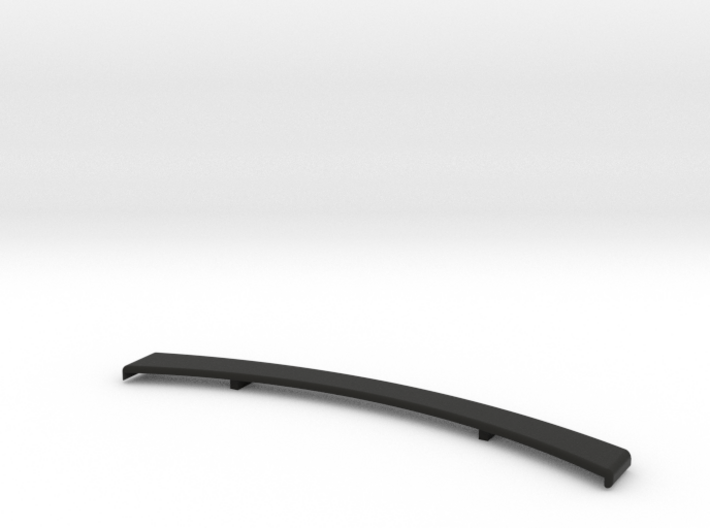

Ik heb dit spoiler ontworpen voor mijn Audi R8.Ik laat het 3D printen door Shapeways
Het past ook op andre autos. U kunt de Spoiler in mijn shapeways winkel kopen. (link)
https://www.shapeways.com/product/V...cale-1-10-rc-cars?optionId=322966144&li=shops

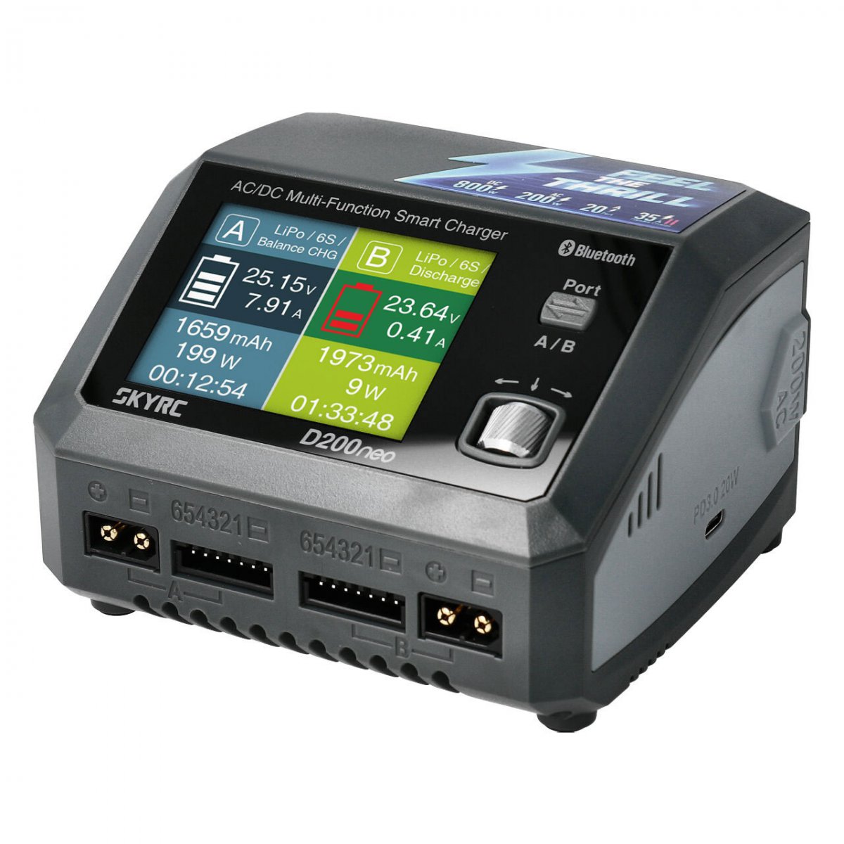

Dit is Lipo
waarom zitten er twee contacten op de batterij?
De grote stekker voor de grote stroom, de kleine stekker (balanceerstekker) gaat naar elke lipo cell afzonderlijk zodat elk minimaal verschil, door uw lader bijgeladen wordt = gebalanceerd.
Voor lipo's heb je een lader nodig die lipo kan laden = met extra balanceerstekker.
Da's een super geavanceerde lader, daarmee kun je zeker NiMH én lipo laden.
De accu's zijn het goedkoopste wat je kan vinden, en van bedenkelijke kwaliteit, de lader die je toont is high-tech...
Je maakt vreemde keuzes, misschien beter van beide een goede middelmaat kopen dan?

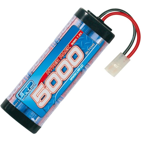

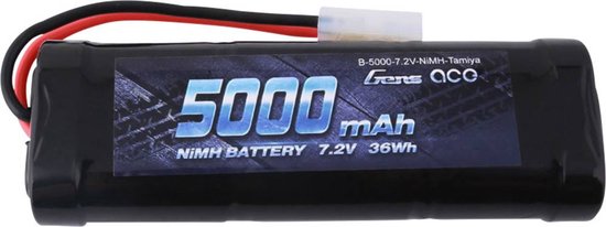

Deze?
Gens ace NiMH accupack 7.2 V 5000 mAh Aantal cellen: 6 Stick Tamiya

Jouw "tamiya batterij" is geen tamiya.
dat is een Gens Ace (merk)
wel een goed merk overigens.
in dit geval met een tamiya stekker.
die lader zou ik heel snel vergeten.
pak iets simpels.
https://www.conrad.nl/nl/p/skyrc-b6...VkhP8CeyDm5r-un0aQCgkduASHRoRq9caAovZEALw_wcB
als voorbeeld.
moet je met name de laadkabel voor jouw type stekker bij kopen, en misschien een balanceerbordje (waar je dus dat kleine kabeltje op aansluit)
iets waar ze je in een modelwinkel makkelijk mee kunnen helpen.
