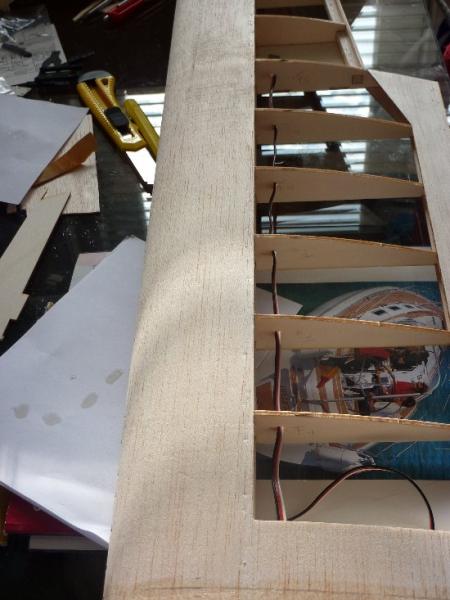

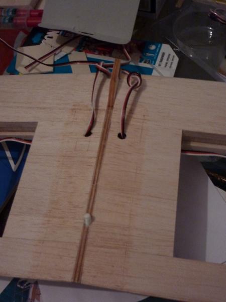

Gaten in vleugel geboord voor servokabels en bout.
full
Dat was een gepeuter zeg :rolleyes:, om die kabels door de gaten te krijgen, toch wilde ik de gaten niet groter maken. Aan de servokabels moeten nog stekkertjes worden gesoldeerd. Ik ga een 60W soldeerbout kopen, twijfel nog tussen een Weller en een goedkopere. Ik wil er zowel kabeltjes als kwiklinks mee solderen. Verder gehoord dat harskernsoldeer verboden is (volgens Quartel). Het schijnt nog wel te krijgen te zijn, ga maar een voorraadje inslaan.

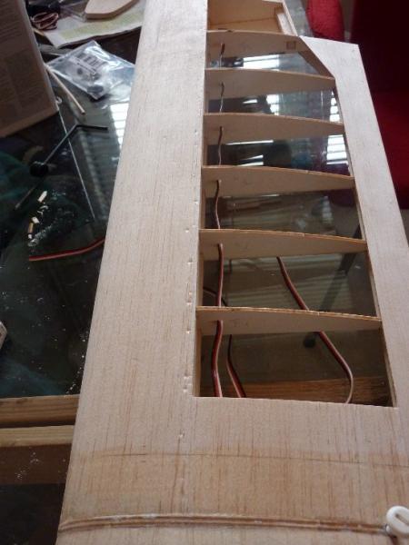

Verder nog 22 scharniersleuven gemaakt, de een is mooier dan de andere. In het draadje van Arnold Remkes afgekeken hoe je putjes in het hout kunt laten verdwijnen: hb-1-komt-opnieuw-tot-leven-bouwverslag-van-een-laagdekker-14
OP de vleugel toegepast. Voor
full
Na.
full
Verschil is op de foto misschien niet helemaal overduidelijk, maar ziet er toch een stuk beter uit. De vleugel is nu klaar om te folien. Ik wil alles volgende week meenemen naar de club om er een kritisch oog naar te laten kijken, voor ik de boel inpak. Dat was em weer.

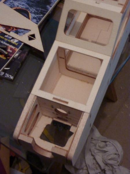

Verder weer wat dingen gedaan. Ik heb de driehoekjes erin gelijmd waar het luik op gaat rusten. Verder de neus in vorm geschuurd inclusief uitsparingen voor de motor. Ook zijn de motor- en brandstoftankruimte in de G4 gezet. Er zit nu een laag G4 op, voor de zekerheid kwak ik er nog een overheen, in het kader van "better safe than sorry". (heb ik hier eerder gehoord)

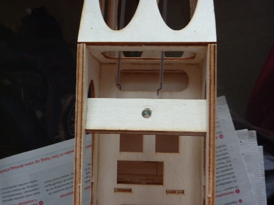

Ook zijn de inslagmoer voor de vleugelbout en de "servostang geleiderbuizen" voor hoogte- en richtingroer met 5 minuten epoxy ingelijmd.

De demper van de motor vond ik niet geweldig op de neus passen. Er moest naar mijn idee vrij veel hout worden weggehaald/geschuurd om de demper te laten passen. Daarom heb ik maar een tussenstuk voor de demper besteld.
