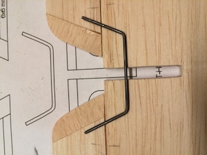

Nu vraag ik me af of de voorzijde of de achterzijde moet aansluiten. Uit de handleiding is me dit niet helemaal duidelijk. Ik gok op de achterzijde. Daarmee zou ik mijn stabilo nog een aantal mm naar achteren moeten schuiven. Klopt dit?
Verder heb ik een 'elevator joiner' gemaakt. Voor de bevestiging hiervan kan ik ook wat advies gebruiken.
full
In de handleiding staat: 'cut slots for the dinges'. Doe ik dit van bovenaf? Of maak ik - gezien vanaf de achterzijde - een sleuf in de trailing edge en gaten in de twee hoogteroeren waar ik de twee uiteinden van de elevator joiner in vastlijm?

Hoi Santman, ik heb de voorkant gelijk gehouden.De joiner heb ik gemaakt echter nog geen sleuven gemaakt,grtzBel10

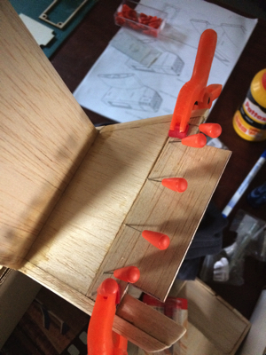

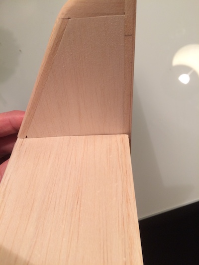

Na een flinke periode dat ik vanwege omstandigheden niet meer naar de Wal heb omgekeken, ben ik deze week weer rustig aan begonnen om e.e.a. uit te zoeken en op te pikken. Begonnen om het staartdeel te verlijmen. Ondanks dat Bart een supermooie 'puzzelstukjes verbinding' heeft ontworpen, vond ik het een beetje fragiel om zomaar op/in elkaar te plakken. Je hebt dan immers alleen de randjes die aan elkaar verbonden worden (ik hoop dat dit een beetje duidelijk is). Om een grotere lijmverbinding te krijgen heb ik daarom twee passtukjes gemaakt waartussen het deel van de rugvin netjes ingelijmd kan worden.
(Later zag ik pas dat dit ook in de handleiding staat. Alleen verlijm je dan die passtukjes nadat de staart is bevestigd. Duh! Wakker worden :hammer:)

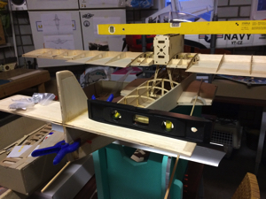

Daarna het geheel verlijmd op de romp en uitgelijnd o.a. aan de hand van 2x waterpas en de stand van de vleugels. (Misschien een niet heel duidelijk foto, maar volgens mijn timmermansoog zit het redelijk waterpas allemaal :) ).
full
Nachtje goed drogen en dan morgen verder.
