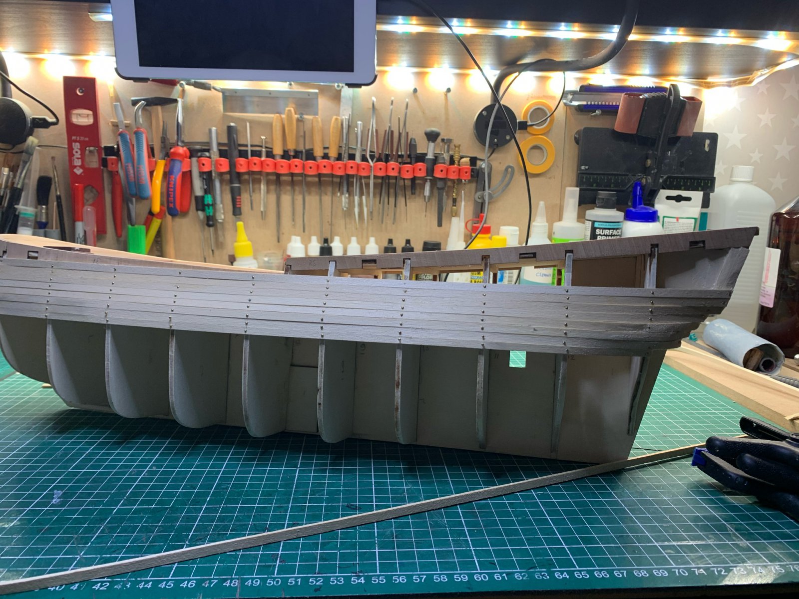

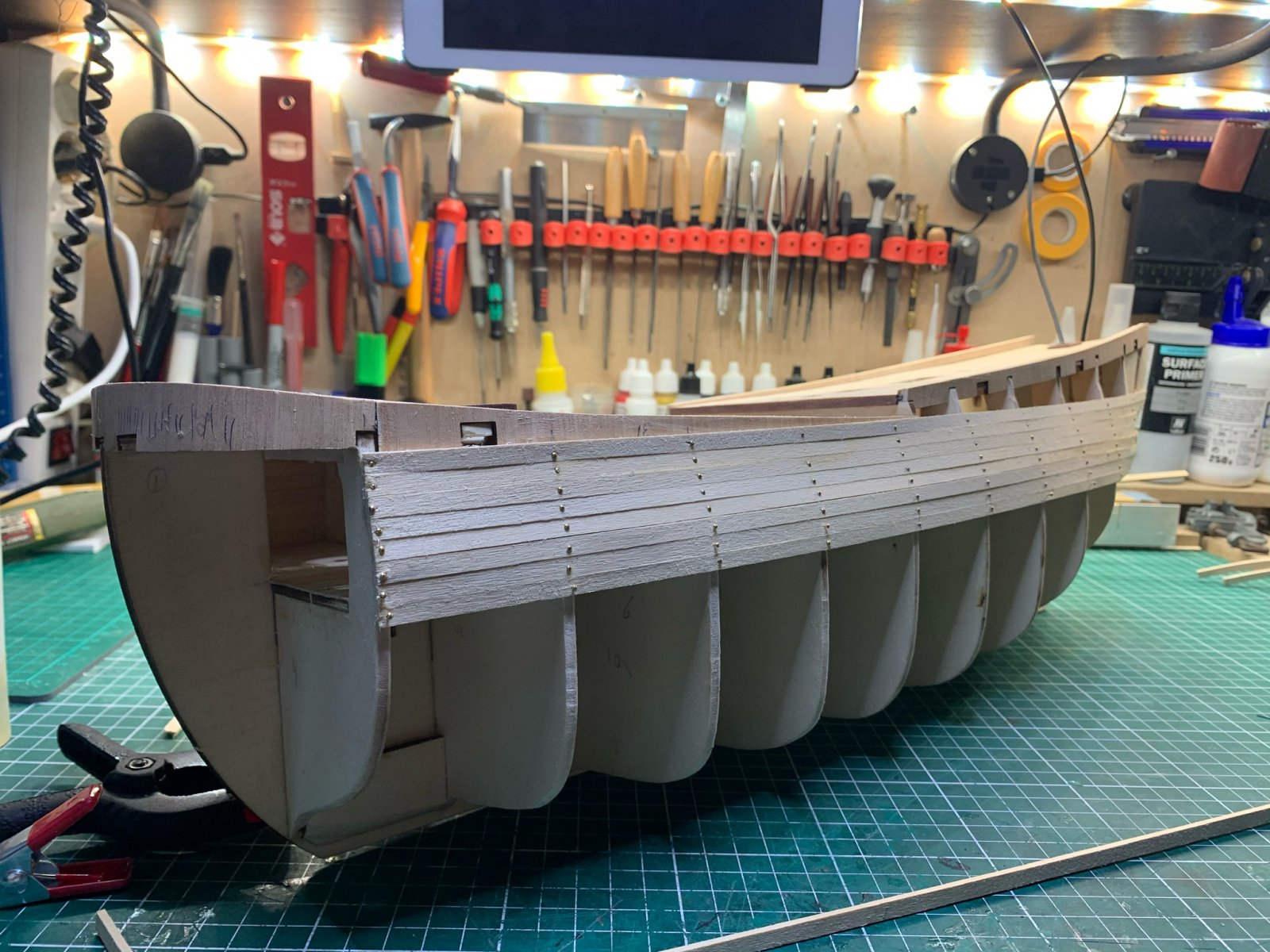

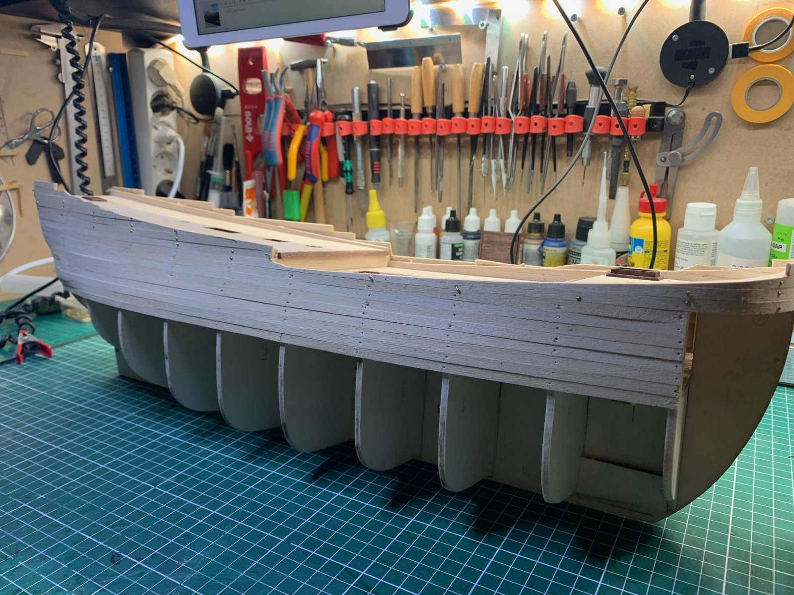

Het was ff zoeken, maar onder een laagje stof heb ik het dan toch terug gevonden.
Dan toch maar een korte update . De eerste 16 gangen ( 8 aan bb en 8 aan sb) zitten er aan
Mooi werk Henk, maar je nagels zitten er best ver in geslagen, is later moeilijk met ze te verwijderen (ook ivm beschadiging van je beplanking). Ik heb deze manier voor de eerste keer toegepast en ze hoeven er niet zover in is mijn ervaring...:):)

Bedankt voor je tip klopt helemaal wat je zegt Koos, het zijn bolkop nageltje maar ik kan ze vrij gemakkelijk pakken met een tangetje. Ik heb dit ook op deze manier bij Vic gedaan. Als alle planken er op zitten, dan komt er een dun sausje van water verdunde houtlijm overheen vult veel oneffenheden. Daarna ga ik er met een soort schraper er overheen om alles strak te trekken. Als de ondergrond dan helemaal strak is, komt de tweede laag (salpeli strip 0,6mm) er overheen.

Dank je voor het compliment, die spijkertjes zaten in de bouwdoos ik dacht Koos gebruikt ze ook, dan ik ook maar;)
