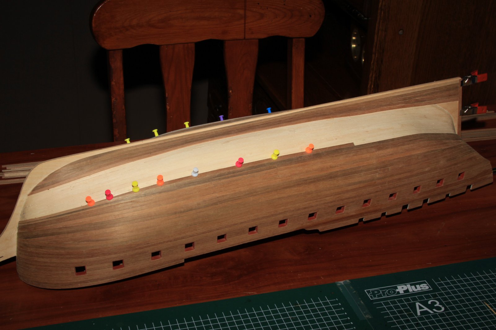

mijn eerste boot de eendracht oud schip niet de modern versie .
van deagostini die set begon ik 16 jaar geleden mee zonder dit forum ik wist toen niet dat het bestond daar kwam ik toevallig 4 jaar later achter . was toen ook lasting ik had nooit een houten boot gebouwd .

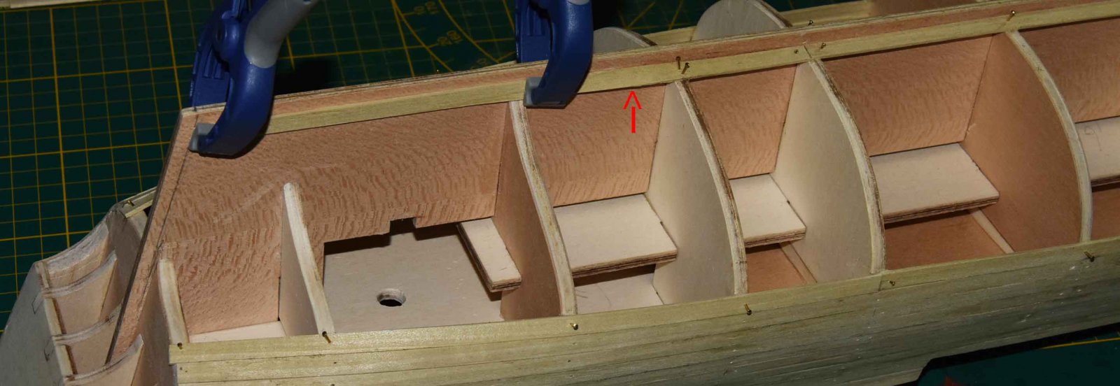

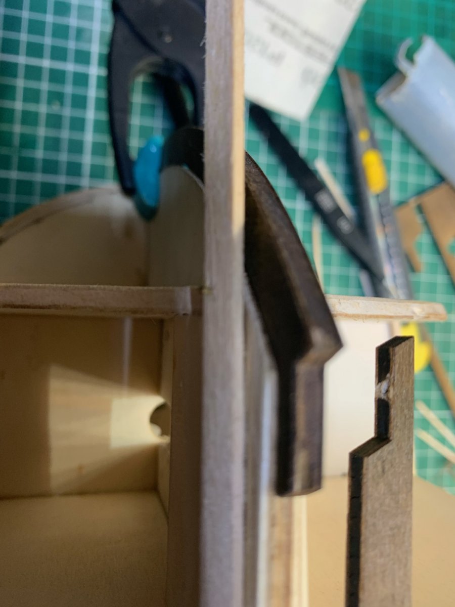

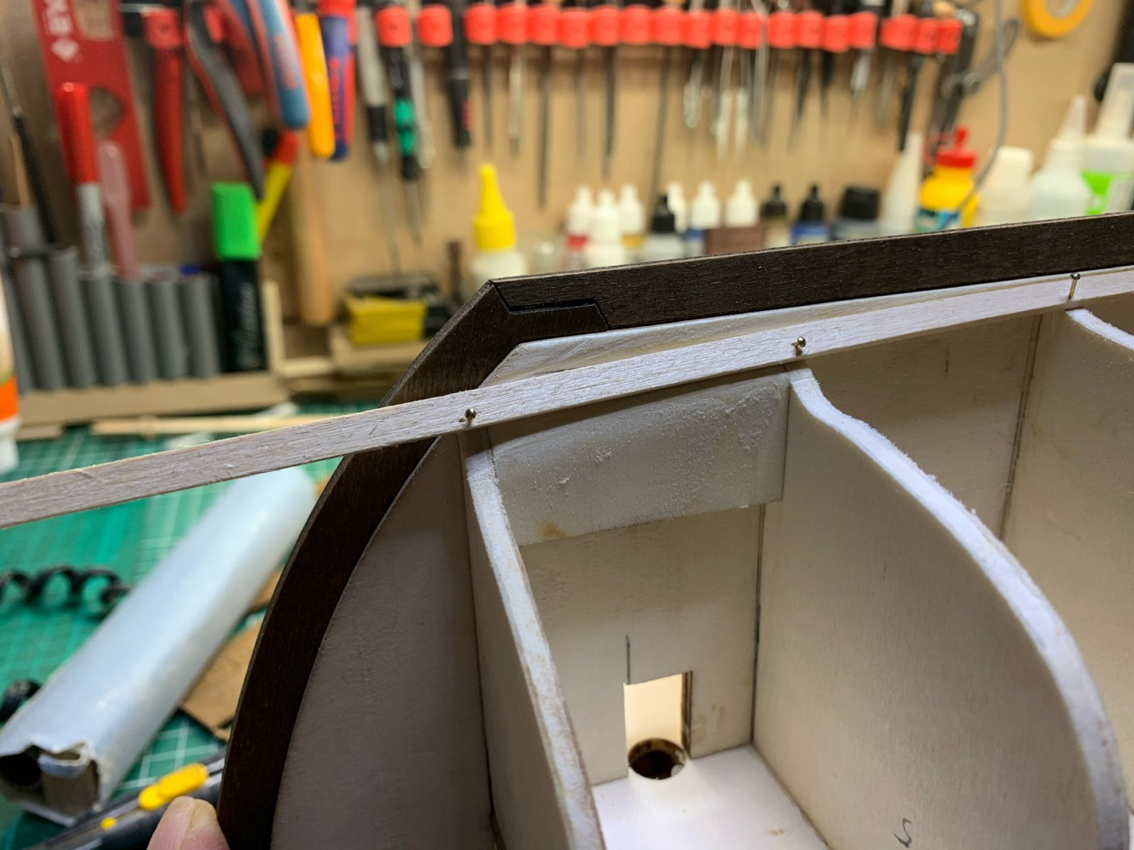

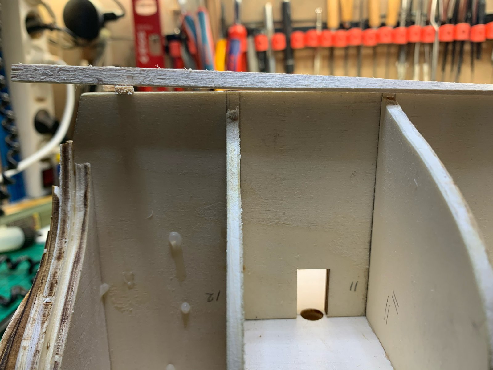

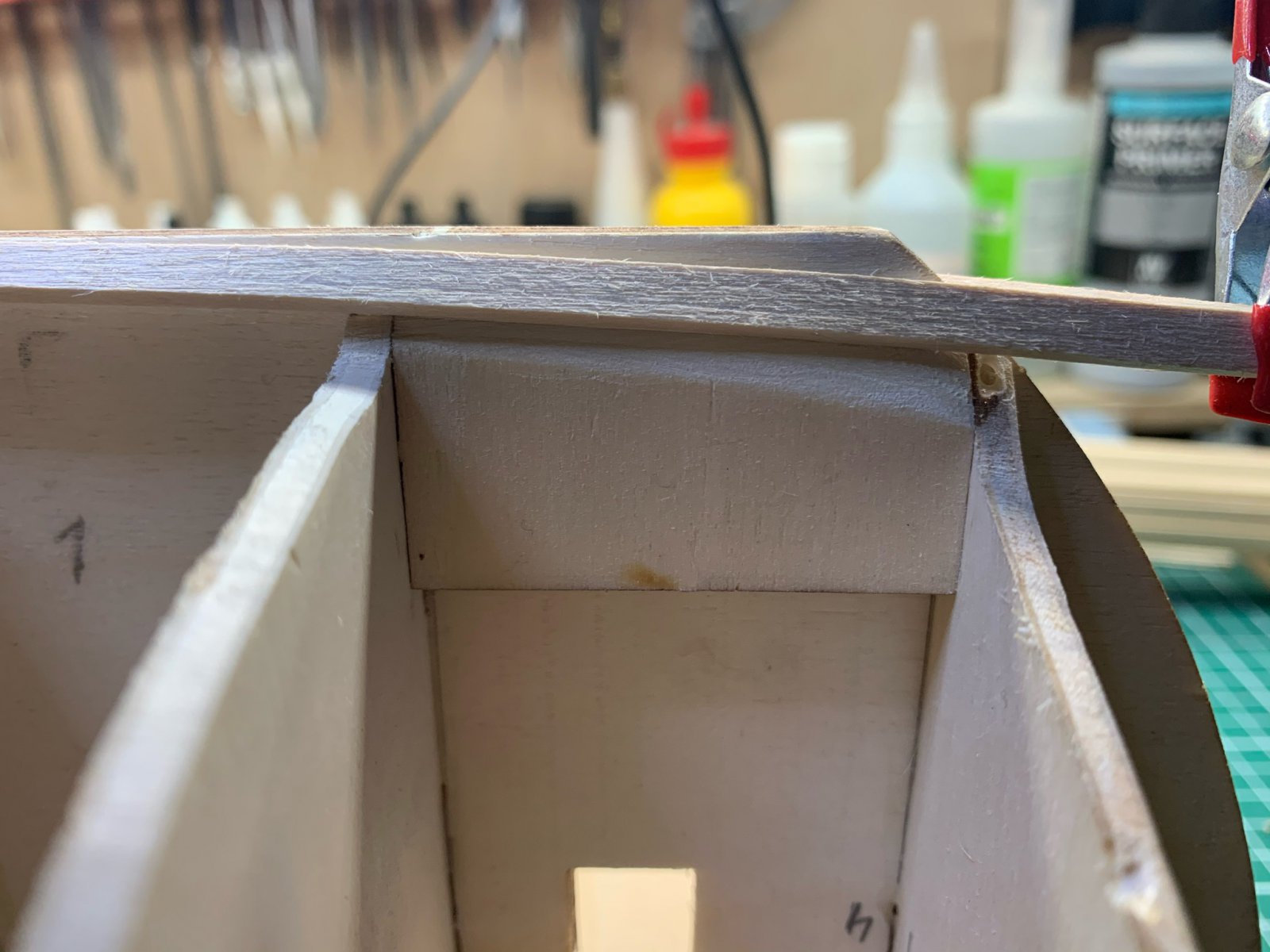

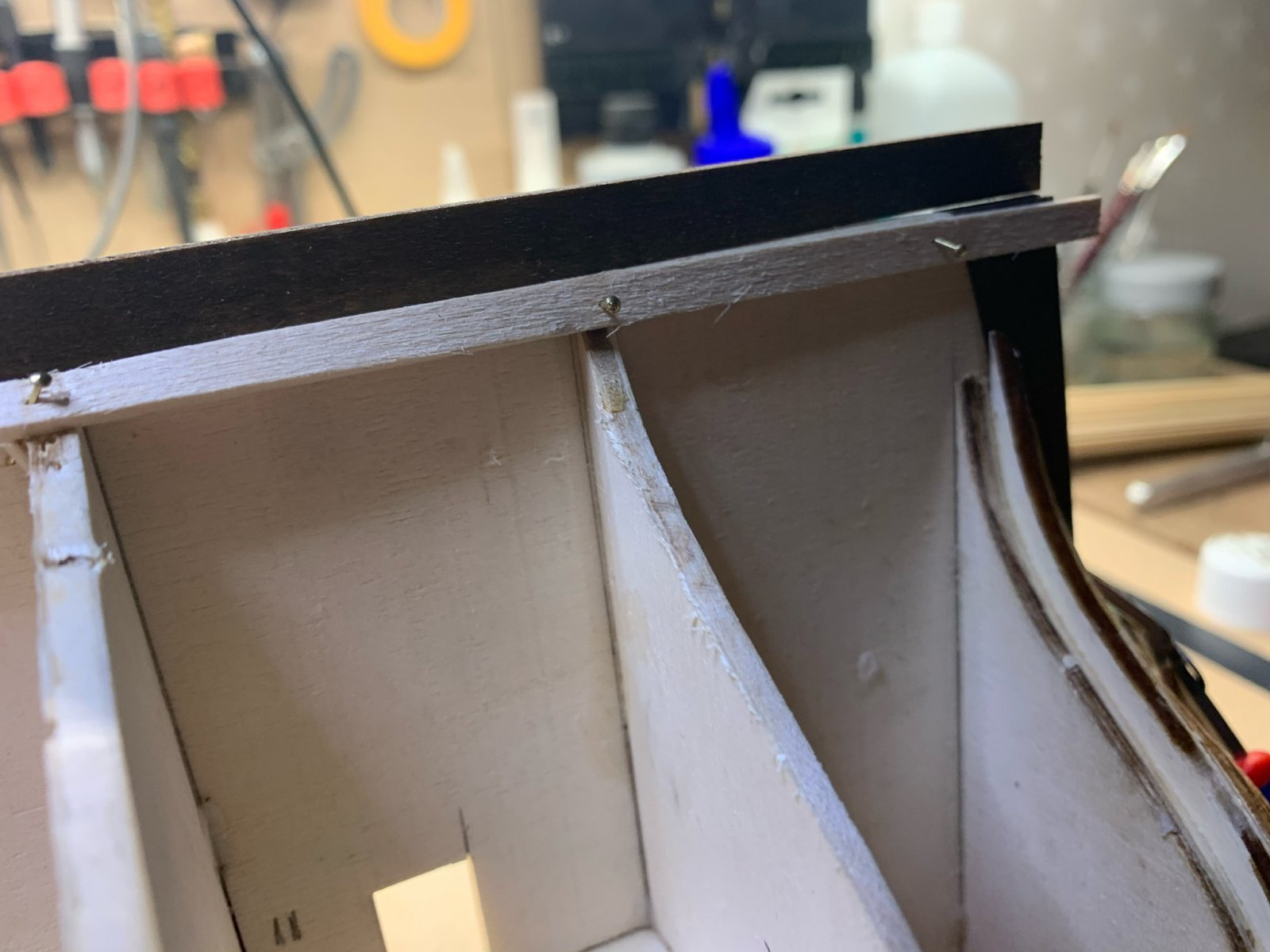

Moet nu de als het goed zeg de zandstrook gaan leggen tegen de valse kiel, ik zit te dubben hoe het nu moet lopen, hier ook de fout in gegaan bij de Vic
eerste foto is opgetilde lat volgende foto’s zijn voor achterkant van het schip mijn vraag is welke zetting is correct ?
De volgende foto’s van de Steven van het schip

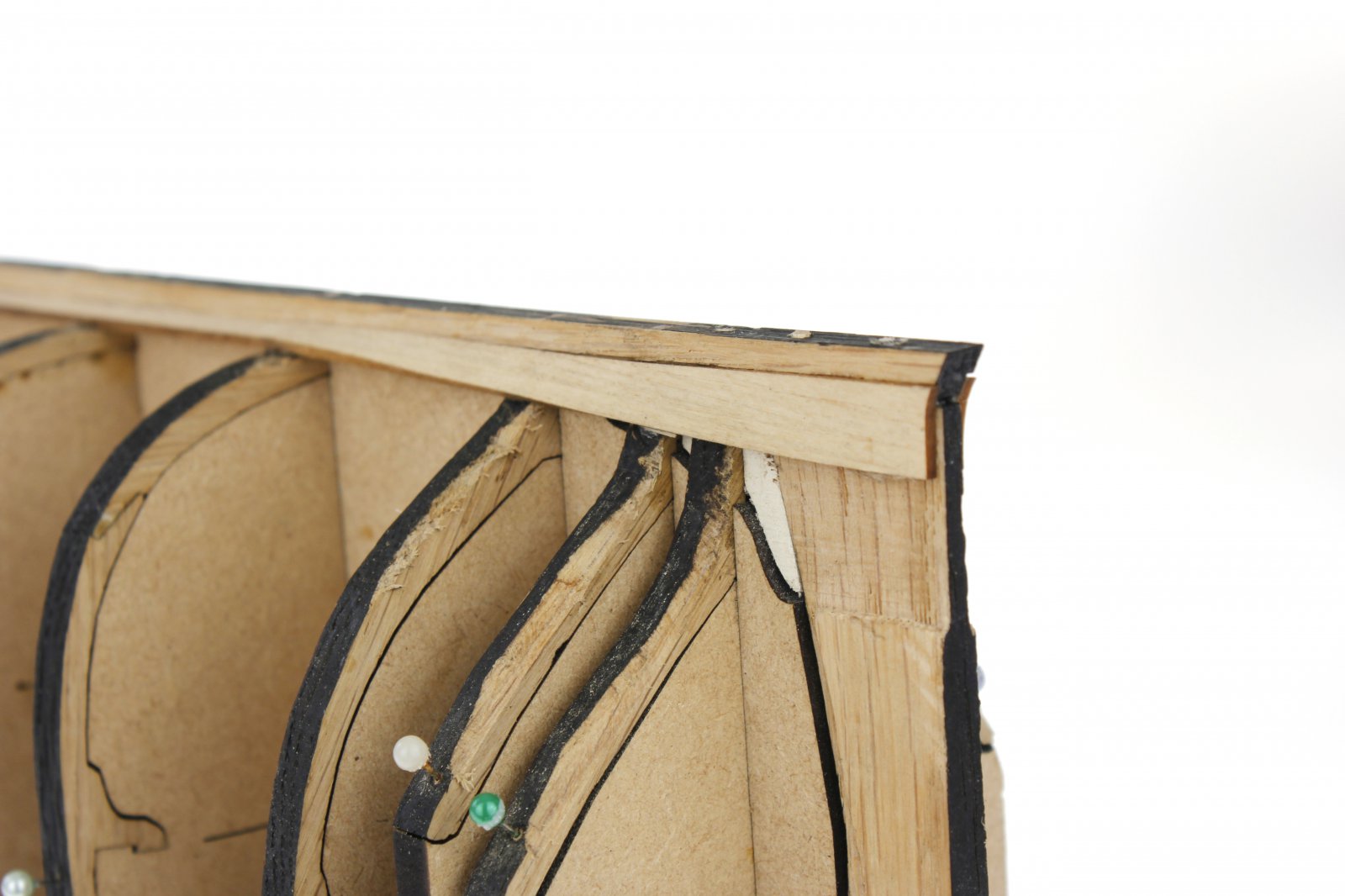

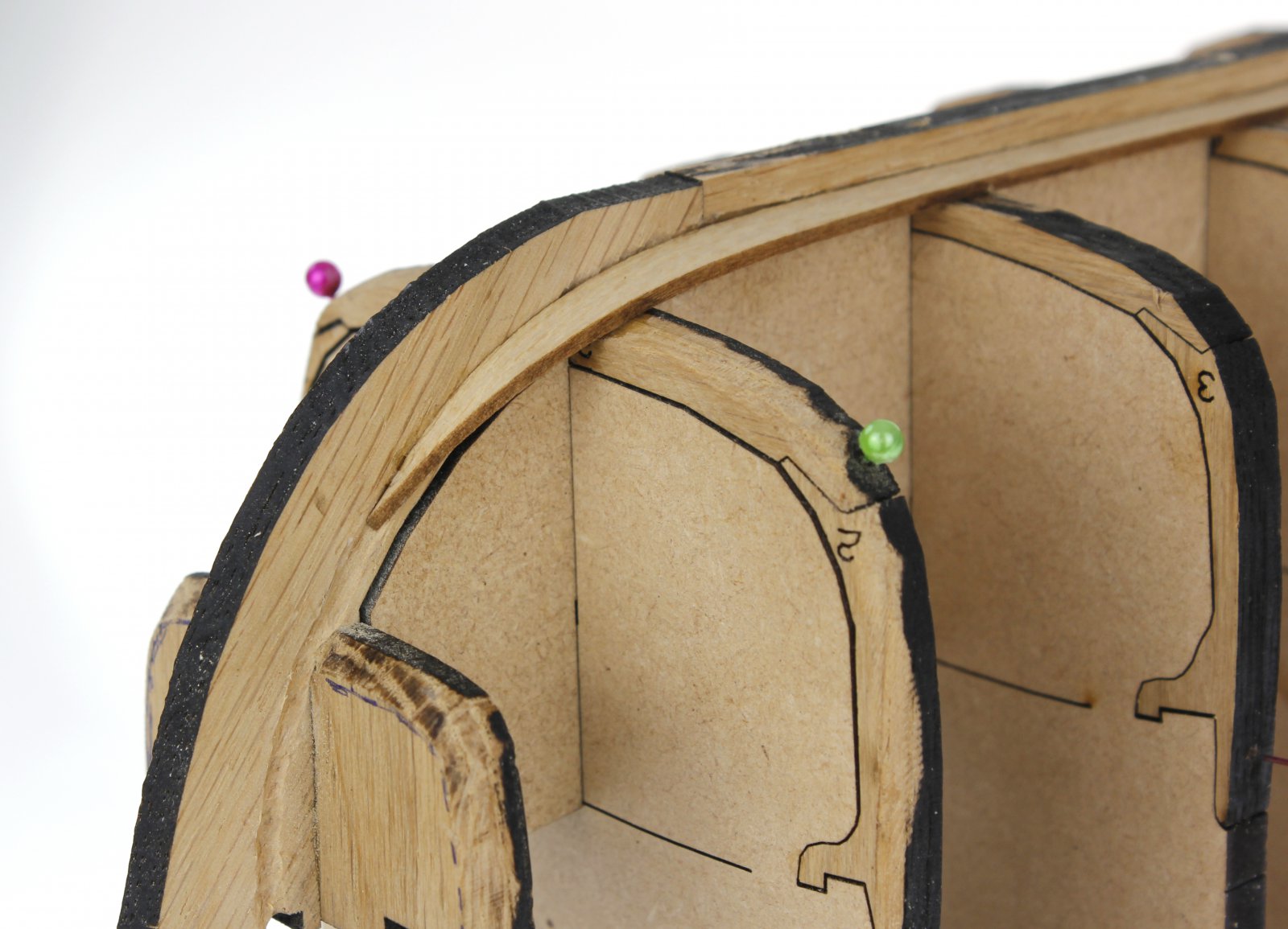

Ik plaats altijd eerst de kiel voor ik ga beplanken zo heb je een goed referentie punt voor je 1e lat (zandstrook word die ook wel genoemd) op de volgende foto's kun je zien hoe het bij de boeg en het achterschip gaat, (let op, op de foto's is de kiel dus al aan de valse kiel gelijmd!)
De 1e lat ligt over de hele lengte van de romp tot de achtersteven tegen de bovenkant van de kiel of gelijk met de onderkant van de valse kiel,
behalve bij de voorsteven, daar volgt de lat de onderkant van de spanten, maar moet wel aan het eind (respectievelijk het begin) worden verjongt
Dank voor de info Piet, goed dat je dit verteld en laat zien, de kiel moet volgens de bb geplaatst worden nadat de 2e laag is opgebracht. Dat gaan we dus anders doen en wel zoals jij aangeeft.
Dit doen de meeste beschrijvingen zo, ik doe het echter altijd andersom omdat dit een veel strakker resultaat geeft en je hoeft dan ook niet te vijlen om je kiel tussen de beplanking te krijgen. Het is wel iets nauwkeuriger werken om je 1e lat strak tegen de kiel te leggen/lijmen....
Aan de achterzijde tordeert de zandstrook, en aan de voorzijde loopt ze in de ronding van de steven.
Foto's van het fluitschip in aanbouw:

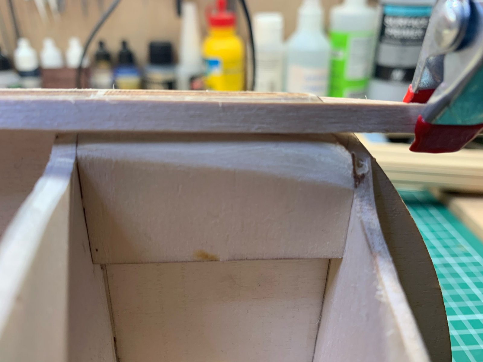

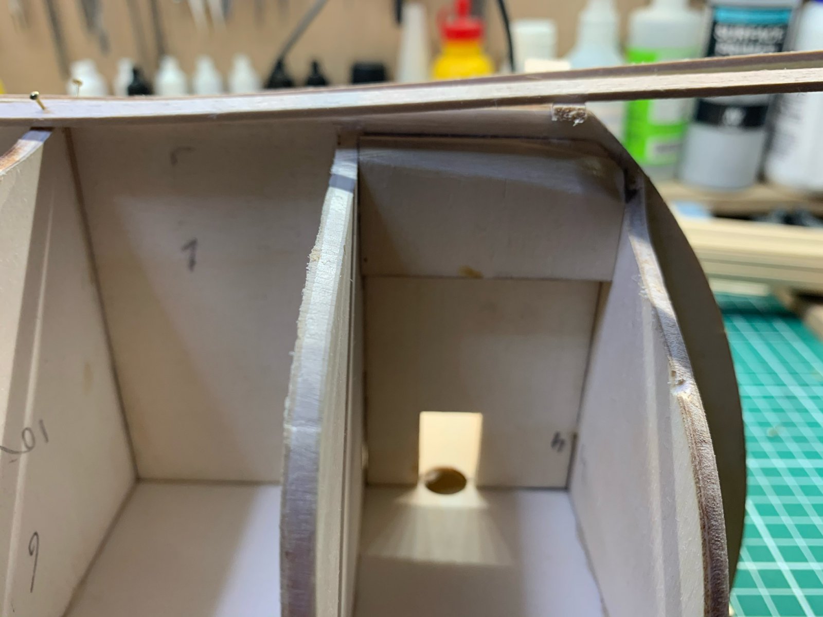

Bij het eerste spant ( boeg) komt een balsa blok voor de vulling. Als ik de zandstrook zo leg als op de foto sluit deze precies aan op het balsa. Alles is dry fit.

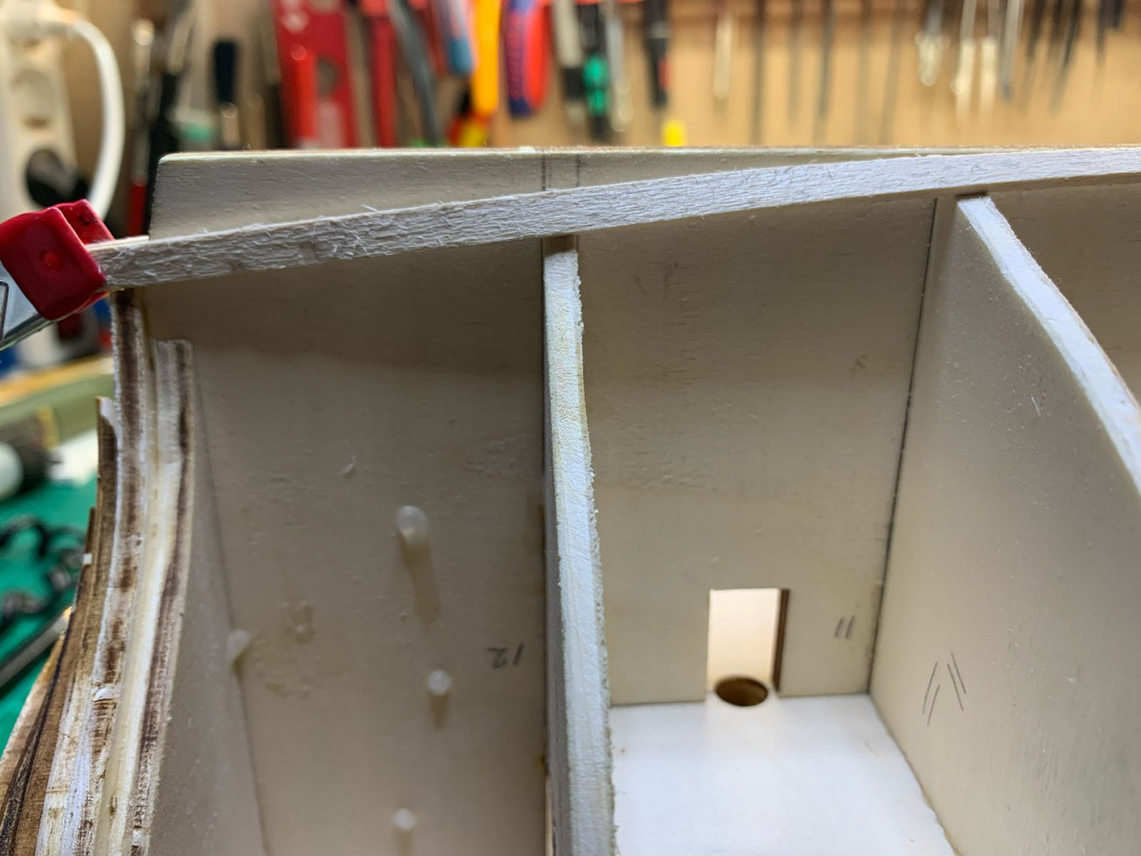

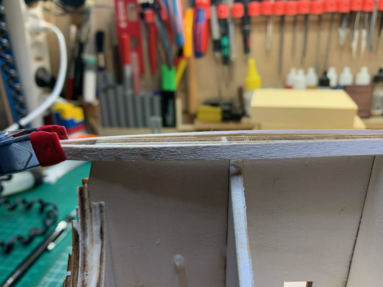

Als ik de zandtrook gelijk aan de valse kiel krijg ik een rare knik voor de tweede lat. Lijkt mij niet goed
De tweede laag is 0,6 mm salpeli
Ik hoop dat ik het goed heb?

Bij de boeg moet je de spanten aan houden, dus de zijkant van je lat komt bij de boeg tegen de kiel en de onderkant van de lat komt op het vulstukje en/of de spanten maar je moet de lat op dat punt wel afschuinen (verjongen) dat voorkomt ook de knik. Ook de lat niet te ver doortrekken met de bocht mee, maar het natuurlijke verloop zijn gang laten gaan, niet forceren dus
Bij het achterschip zit de lat perfect:thumbsup:
