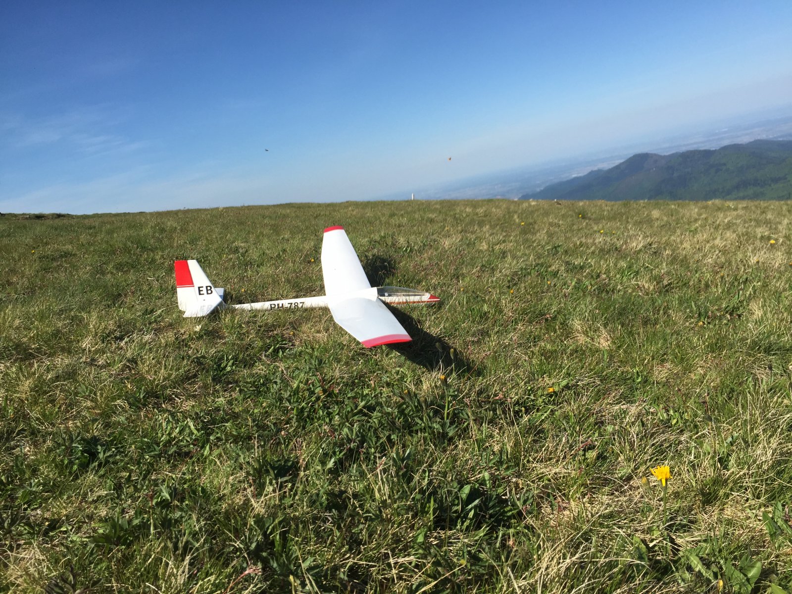

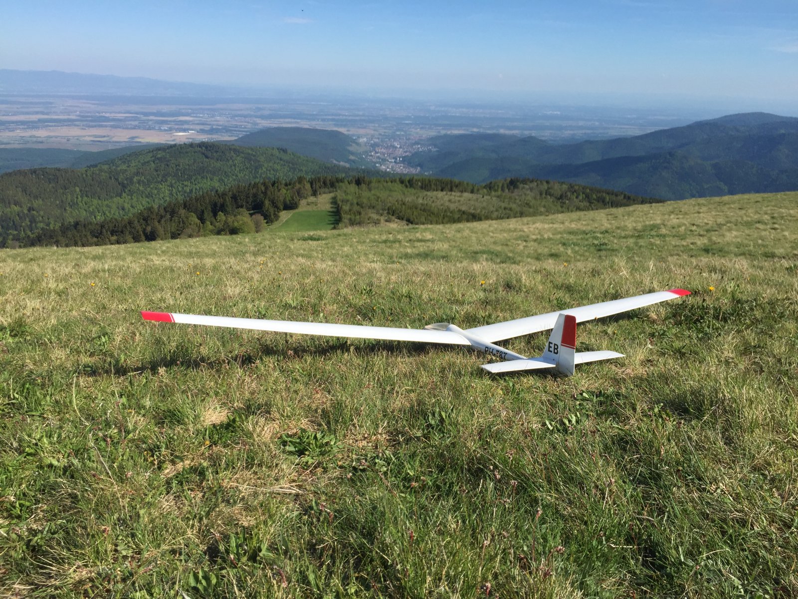

De cockpit kap heeft een sluiting gekregen
En het schema is nu helemaal compleet
Eric
De maiden begint nu wel erg dichtbij te komen.
Het rudder zit op zijn plek en vast en de besturing is aangesloten, het heveltje heb ik gemaakt van een oude bankpas en de doorvoer
van de push/pull door de romp loopt super, kortom dit onderdeel is er klaar voor.
De servo(tje)s zitten op hun plek en ik heb een speling vrije aansluiting.
Voorin liggen 4 cellen AAA van 700mA en in het midden een klein (4kan) ontvangertje
Nu ff op de weegschaal
En dit alles weegt nu 254 gram :!: :D .
Ik moet de vleugel pennen denk ik nog vervangen (te veel speling) en
er moet nog een paar grammen lood voorin, dus ik kom denk ik uit op zo'n 275 gram
Over het wel/niet plaatsen van een hoogstart haakje zit ik nog te twijfelen (ik vind dat het uiterlijk wordt aangetast, maar het is wel handig )

Bedankt Jan, ik vindt hem zelf ook wel mooi gelukt.
Ik denk dat tie vanaf een afstandje aardig wat mensen in de maling gaat nemen qua afmetingen.
Ik ben inmiddels bezig met het balanceren van het kistje, maar op tekening geven ze een CG van 28mm vanaf de voorlijst.
Maar na overleg tussen EB via PB :lol: lijkt het dat dit gedaan is omdat het kistje destijds ook met alleen rudder werd gevlogen.
Ik heb nu het CG op 40mm vanaf de voorlijst en ik ga hiermee testen.
Het vlieggewicht is uitgekomen op 287 gram.
Ik moet alleen nog een mooie route vinden voor de antenne, zodat het meeste buiten zicht blijft.
