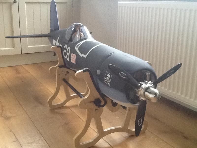

Na lange tijd de bouw van de Corsair weer opgepakt.
Heb lange tijd weinig of niets aan de Corsair gedaan mede doordat ik geen retracts kon vinden voor dit prachtige toestel. Inmiddels heb ik een set retracts van Lado aangeschaft en ingebouwd. Na het inbouwen bleek dat 1 retract dienst weigerde, dan volgt er een lange tijd van heen en weer bellen met de leverancier en vervolgens versturen en wachten tot je de retract weer retour krijgt.
Het lijkt erop dat ik de retract nu volgende week weer in mijn bezit heb en dan maar hopen dat hij nu wel functioneerd.
De cockpit is inmiddels wel af.

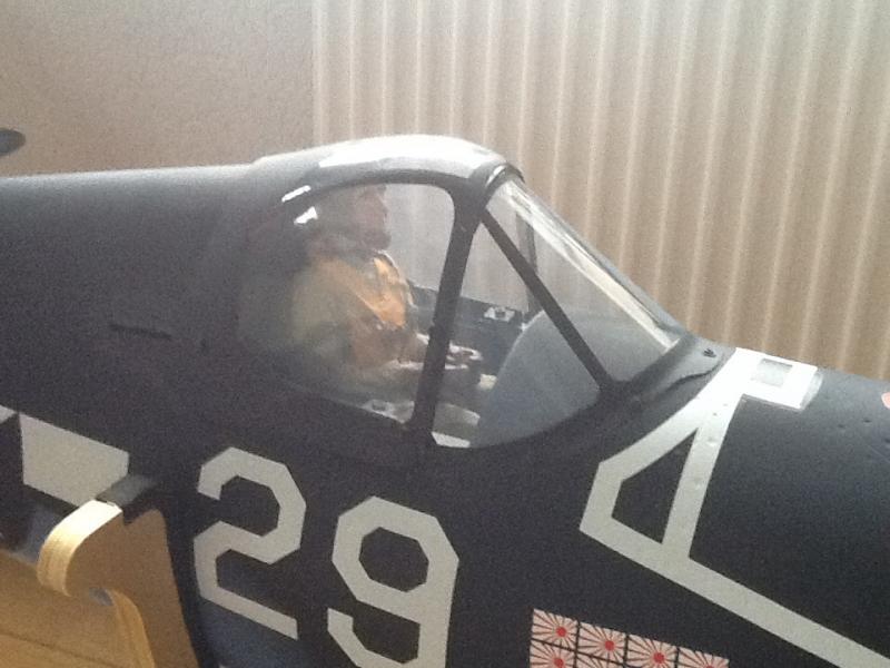

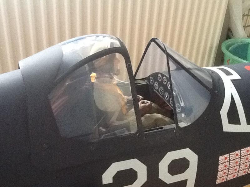

Ziet er goed uit!
Let wel op je cockpitkap lijkt of het achterste deel OVER het voorste vatl en werkt als een "luchthapper".
Misschien 2 spantjes maken die tegen elkaar vallen oid?
Ziet er goed uit!
Hoi Edwin, leuk dat je dit project nog steeds volgt.
De kap valt inderdaad over het voorste deel, wat je zegt is misschien geen gek idee, ga er naar kijken.
nog een tipje
ga naar een modelspoor zaak en haar daar kleine kruiskop schroefjes
en gebruik die om een raamkap mee vast te schroeven
ze zijn erg klein waardoor ze beter op schaal lijken
