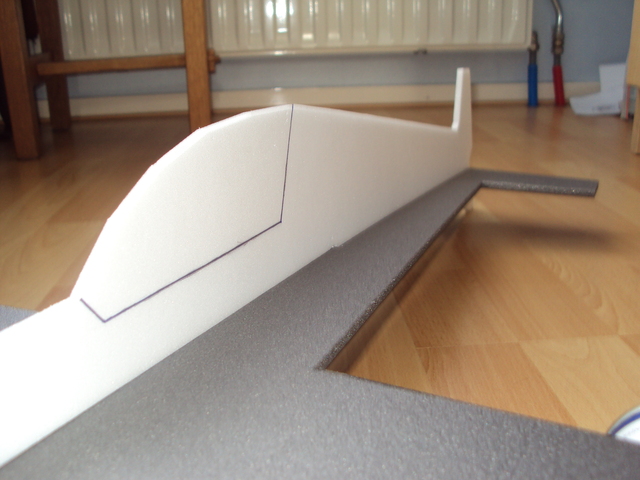

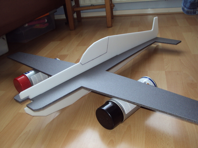

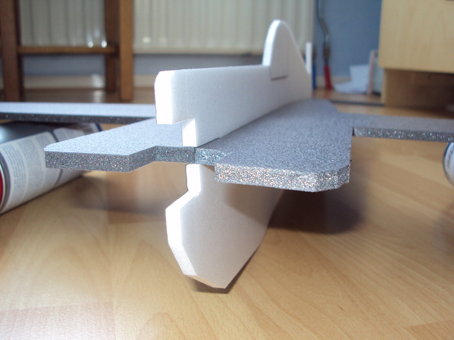

Ik ben al begonnen, ik heb (het middelstuk) zeg maar uit 6mm wit depron gesneden,
en de twee vleugels zijn uit zwart depron gesneden.
Het staartroer word ook zwart, de rolroeren en het hoogte roer worden wit.
Hierdoor krijgt hij een mooie kleuren combo...
Pics komen nog!

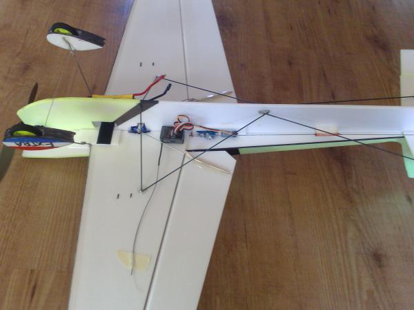

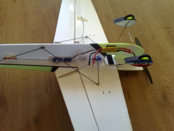

Bedankt Mark,
zou je misschien een fotootje van de onderkant van je extra hier kunnen zetten?
J.G
