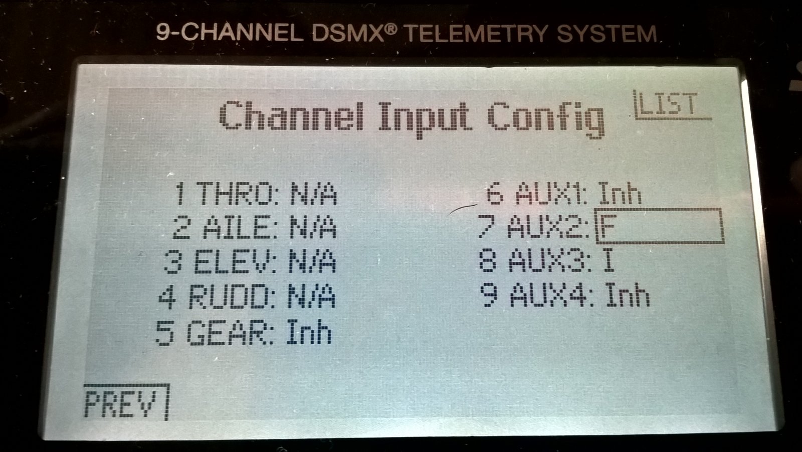

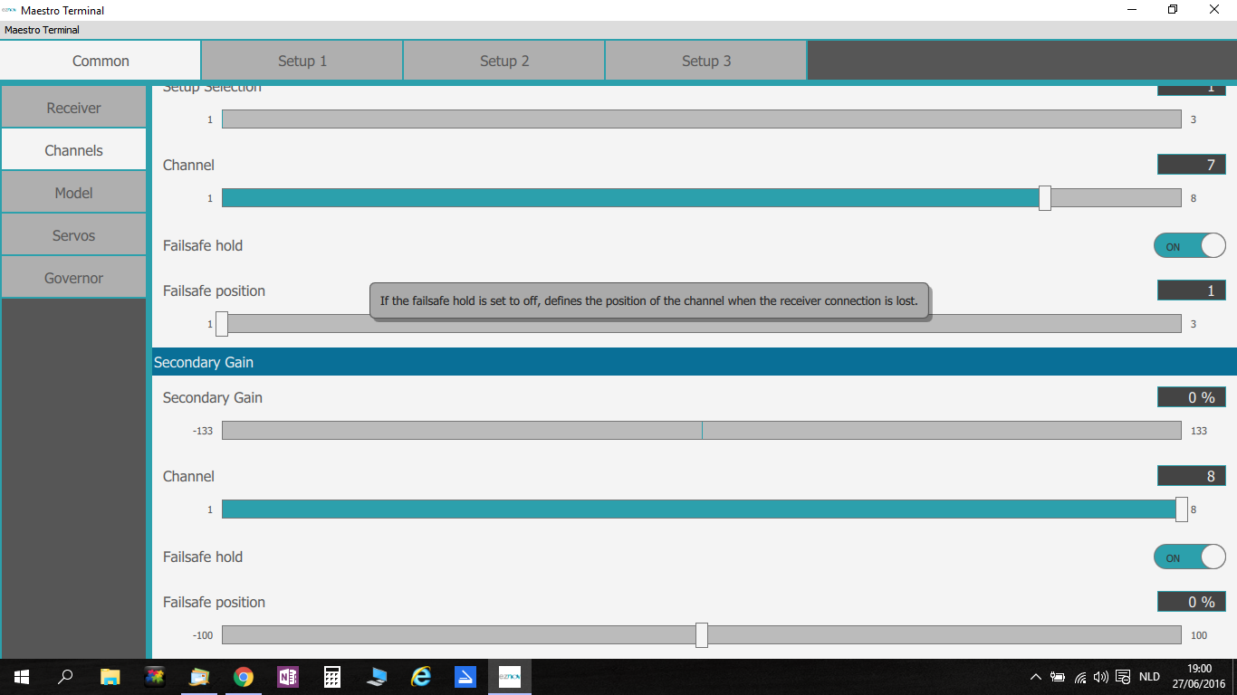

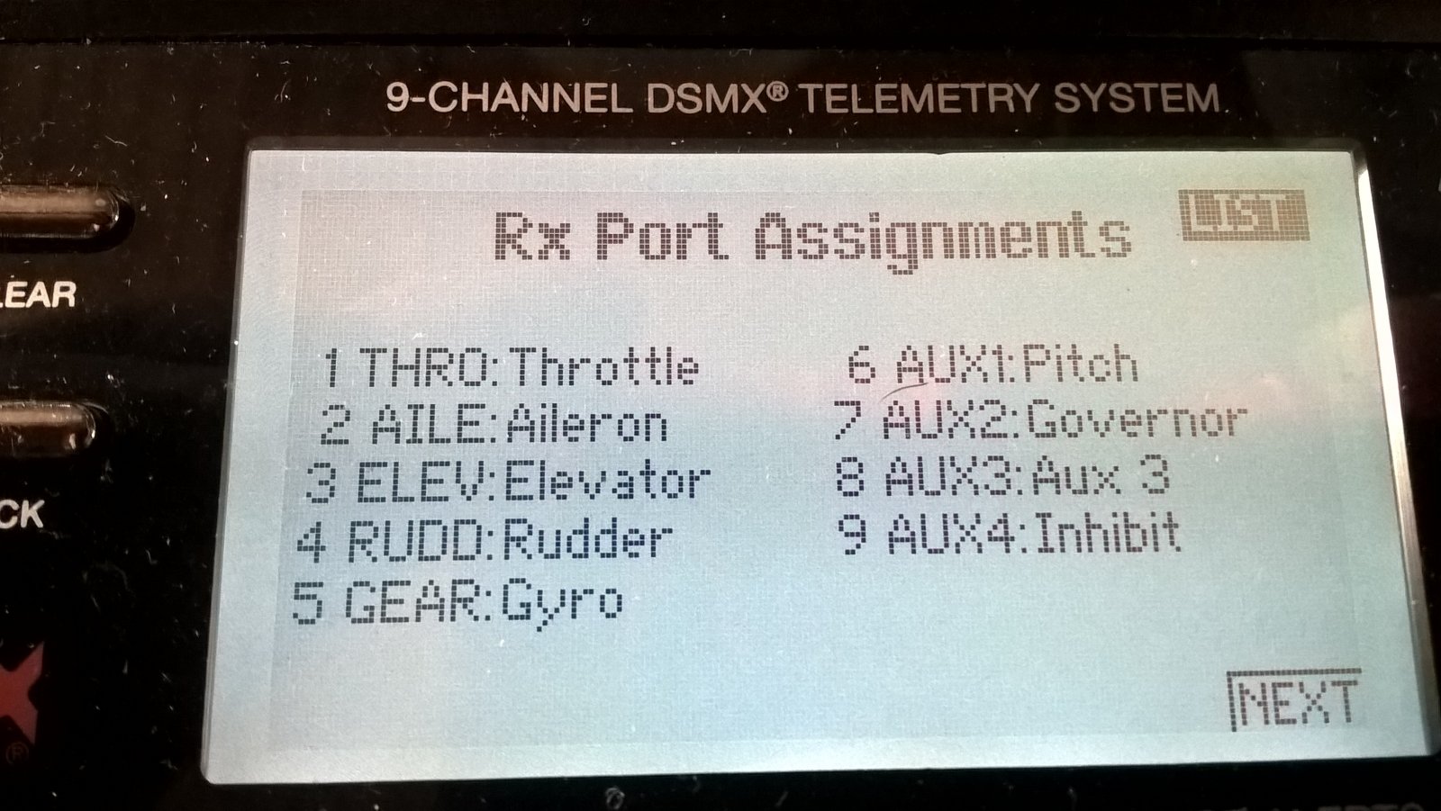

Gisteren begonnen met instellen van een Neuron Eznov op mijn blade 450 x .
Beastx eraf en Neuron erop .
Basic instelling en test !!
Redelijk vliegend buiten de staart ,maar goed moet nog getuned worden .
Maar nu komt het ! Ik krijg die rescue niet aan de praat .
Volgende :na instellen basic ga ik naar advance setup en zet mijn secondary gain channel action op rescue mode
gain channel blijft dus op nothing staan .
Neem aux 2 of aux 3 maakt niet uit en stel die in op governeur .Tot daar alles ok .
Nu zou ik de blauwe slider moeten kunnen zien bewegen op secondary gain action .
Dit gebeurd dus niet ,maar de slider van de setup selection gaat wel van setup 1 naar setup 3 .
Zie ik iets over het hoofd ??
Dank op voorhand ,
Den filo
Ergens een instelling op je zender niet goed !
Je moet een extra kanaal toewijzen voor de rescue ( en eventueel reversen ) en koppelen aan een schakelaar .
Je hebt dus een kanaal voor de gyro , een kanaal voor de fbl style en een kanaal voor recue .
Nog steeds geen rescue mode ,krijg deze gewoon niet op gang .
Wie helpt ?
Zie ook mijn instellingen .
Dank
den filo
