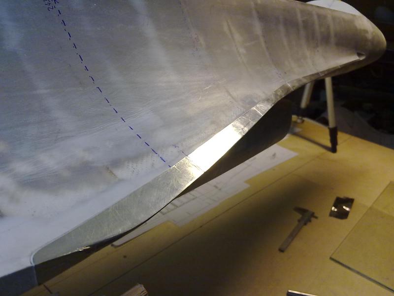

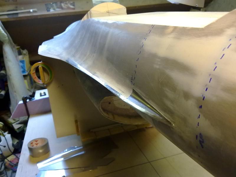

De bedoelling was om met de onderkant te beginnen maar is toch de bovenkant geworden, is ook leuker voor het zicht werk en werk ook meer motiverend.
Als eerste de scherpe rand beplakt om een uitgangs punt te maken. Hier zit 0.10 mm alu folie op die zich iets beter laat vormen dan de dikkere.

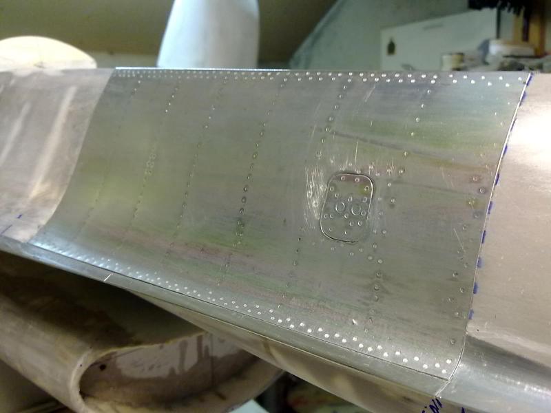

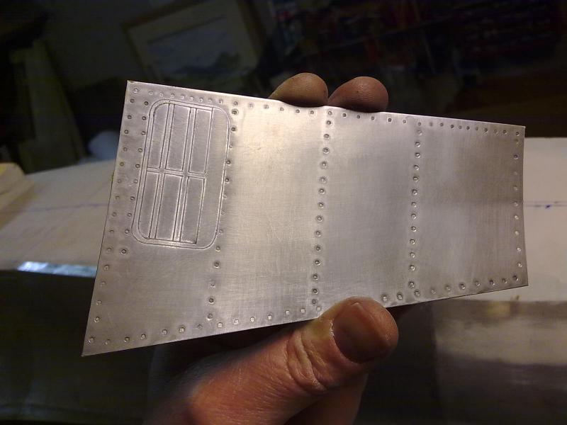

Dit piel werk heeft zeker een paar uur gekost. Daarna was het eerste grote paneel aan de beurt. ook hier is wel drie uren in gaan zitten met uitmeten/ snijden en rivets plaatsen.​
Aansluitend maken.​
full

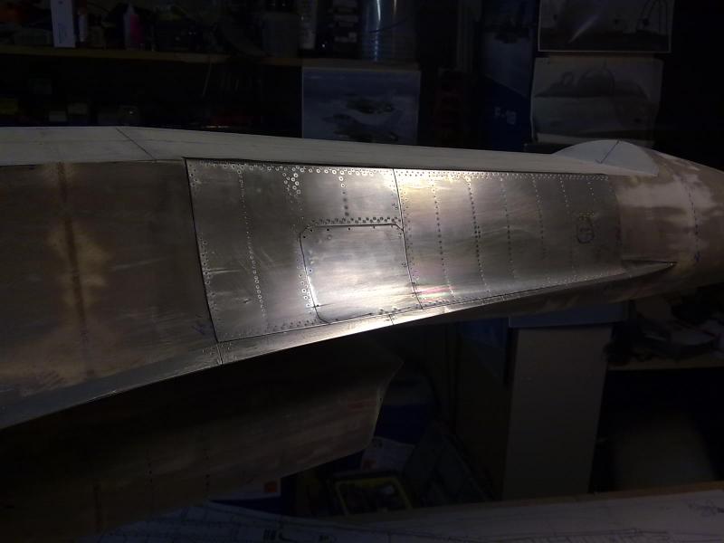

Dit is em geworden.​
full

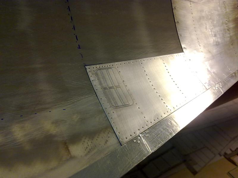

Even een klein schuurbeurtje en de meeste krassen zijn ook weg.​
full
Nu de rest nog :???:.​
Hey Peter,
Het is weer zó prachtig, dat ik ondanks alle drukte even móet reageren; top! Dit is, wat je zelf al zei, leuk om te doen, lijkt mij. Mooi aan de romp bouwen en stuk voor stuk helemaal in de Alu!
Gebruik je nu de dunste Alu drukplaat? Laat dat zich in al die bochten wat vervormen, of zijn de meeste vervormingen in alleen breedte of lengte?
Prachtig hoor, hier (op het moment voor 90% van de tijd) een stille genieter! ;)
~Jolmer
Hey harde werker.... ik gebruik de dikste drukplaat, die grote vellen. Maar als je dit goed verhit word het heel zacht en moet je zelfs bij het rivetten zacht drukken anders heb je al een diep deukje.
Bij de minder gebogen oppervlaktes hoeft dit dus niet.

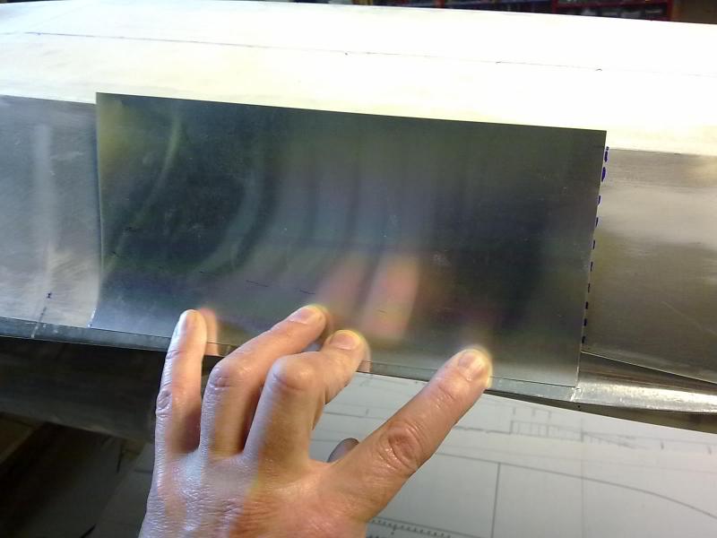

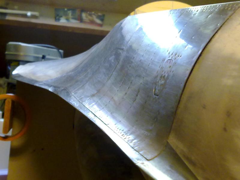

Nr 2.
Deze plaat is een beetje getordeerd en heb eerst de details aangebracht en toen het paneel heet gestookt omdat het alu dan zachter wordt en zich beter laat vormen naar de ondergrond.
Een foutje is zo gemaakt :( de eerste kon in de prullenbak terwijl hij bijna klaar was.

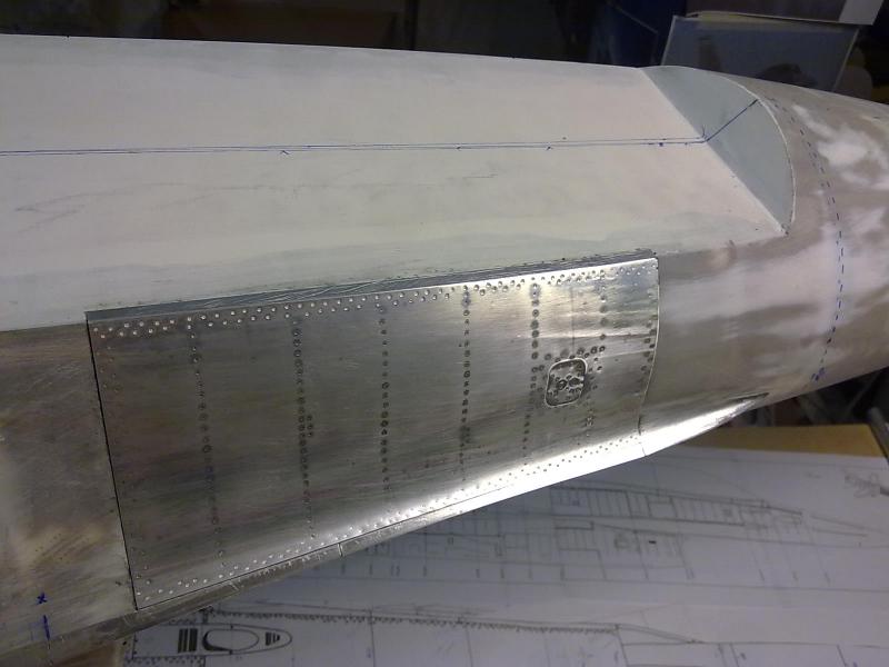

Toch nog een plaatje van een hele lastige met al die kleine rooster lijntjes.
