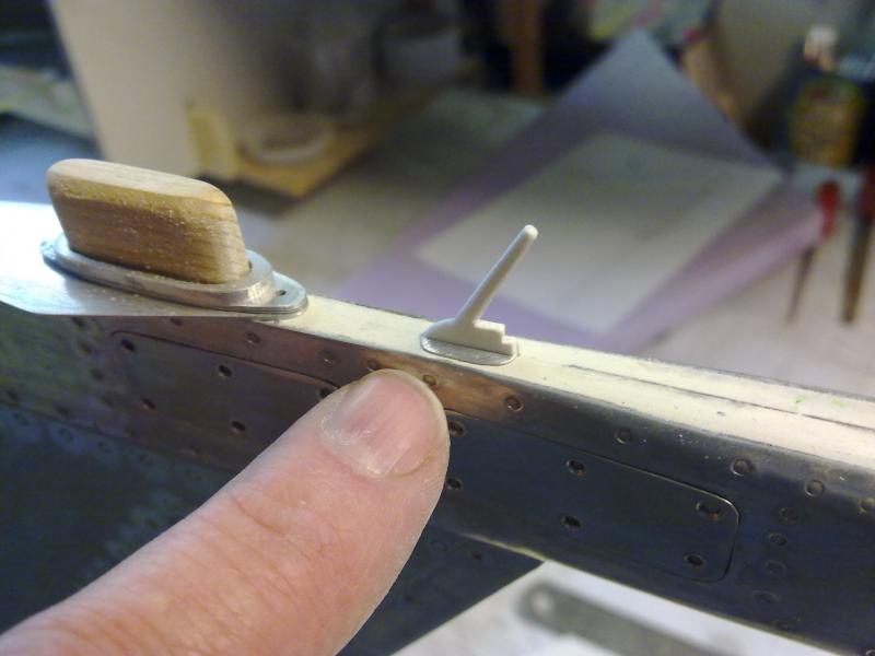

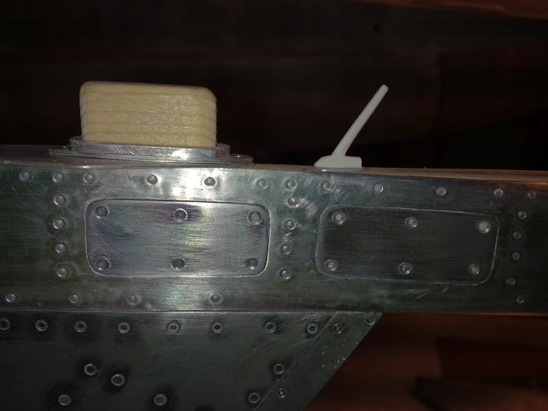

Static discharger en het A/R light gemaakt (air refueling). Heb m'n wijsvinger erbij voor het formaat.
full
full

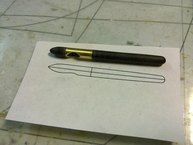

En hier het A/R light, gemaakt van massief koolstof. Staafje in de boormachine en schuren maar. Tussen stukje van messing en er past later een minie ledje in.
Het achterste deel blijft straks achter op de plug en word in de mal mee gelamineerd.​
full
full

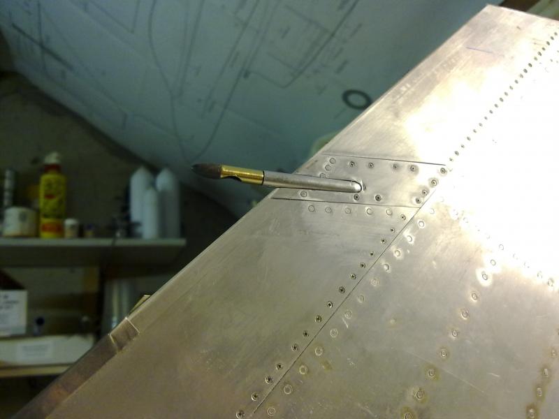

Niet geplakt, wel getekend...... de static discharger voor op de vleugels en roeren.
Er moet er 15 op komen .
full

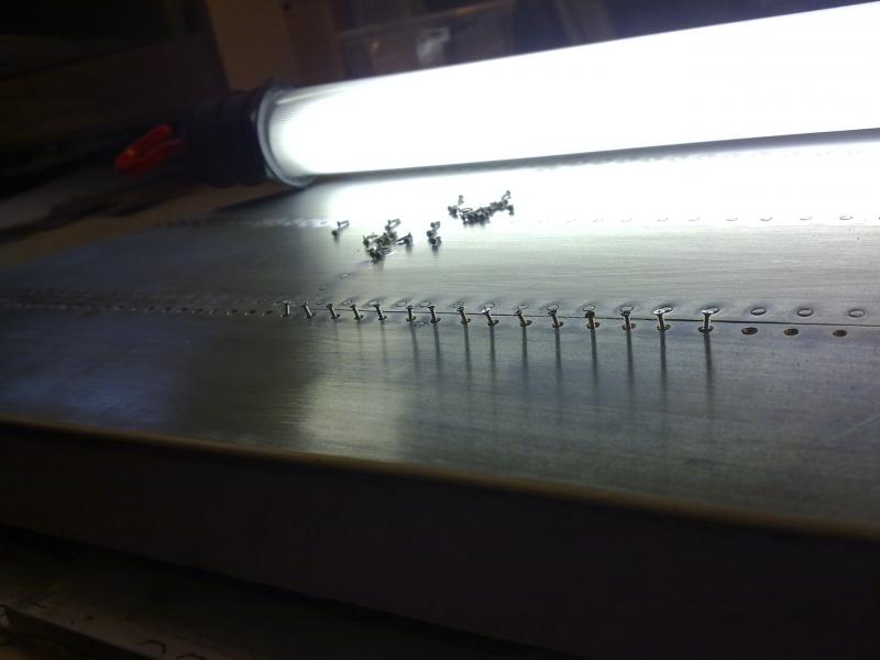

Weinig te melden op het plak front alleen maar bezig geweest met schroeven indraaien en kleine dingetjes doen aan het staart gebeuren.

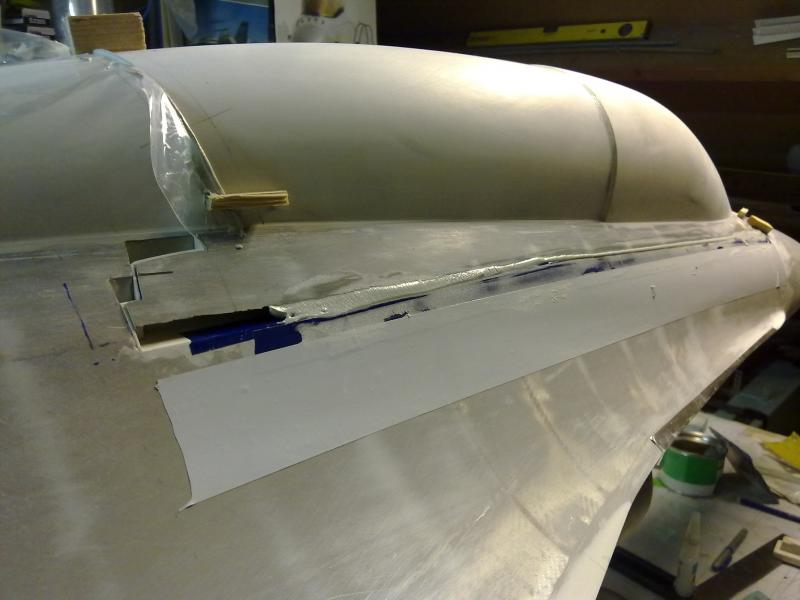

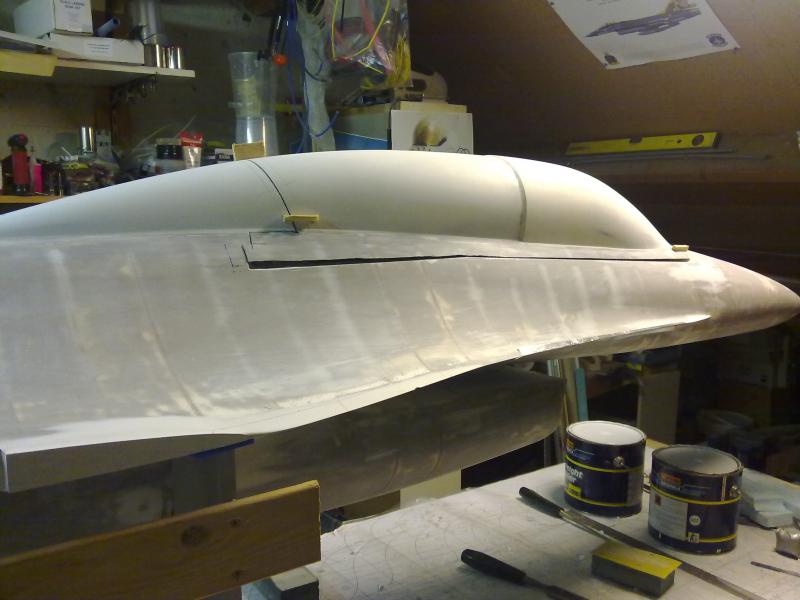

Geen alu plakwerk dit keer maar nog wat achter gebleven knutsel werk aan de cockpit.

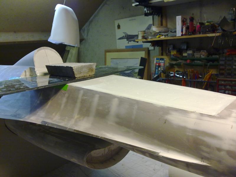

De opening van de cockpit is nu strak geplamuurd met behulp van een glasplaat, deze zorgt er voor dat het echt vlak en strak wordt.
full

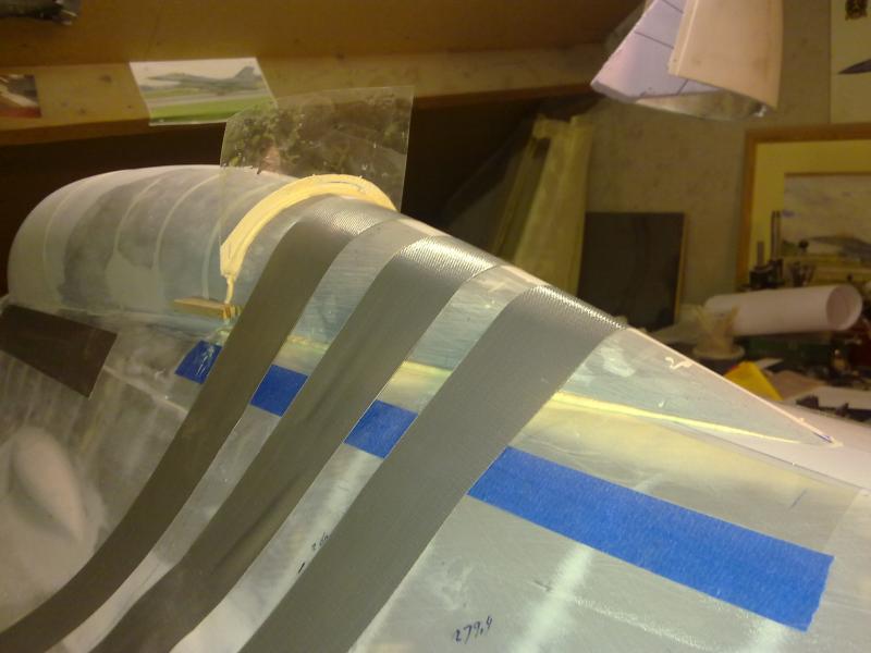

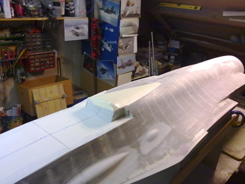

Om de onderkant van de cockpit aan te sluiten is de ondergrond afgeplakt met plastic en tape, alle randen dik in de plamuur en aandrukken maar. Op de bovenkant zijn op diverse plaatsen houten latjes geplakt zodat in feite de cockpit hier op hangt terwijl de plamuur droogd, tevens blijft hij zo uitgelijnd.​
De op te vullen kier.
full
full

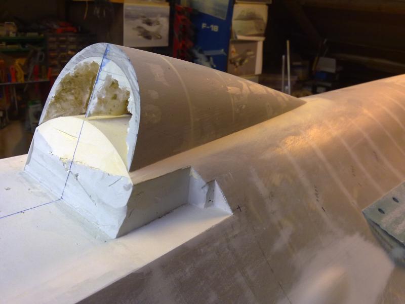

En nog een ingreep gedaan in de plug om later de mogelijkheid te hebben om ook een F16 A versie te kunnen bouwen. Tevens is deze 'amputatie' ook weer een voordeel voor het lossen van het model later uit de mal. Hoe minder opstakels hoe beter. Moet wel weer een apart malletje maken voor dit onderdeel maar dat is niet zo veel werk.​
full
Gelijk maar weer in de plamuur gezet.​
full
Er komen nog een paar laagjes plamuur op omdat je dit niet in een keer kan vol trekken.

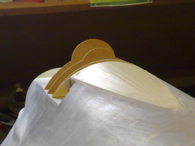

Intussen even wat spanten gemaakt voor de A uitvoering (Jolmer :rolleyes:) en dat geeft toch wel weer een heel ander beeld op de kist. Het lijkt of dat hij langer geworden is. :p

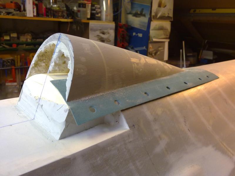

Achter stuk canopy is nu ook bijgewerkt en weer passend gemaakt.
Als eerste is de onderkant weer passend geschuurd en zijn de raak vlakken beschermd met een soort mylar plastic.
full
Mooi aansluitend.​
full
En hier lekker in de epoxy plammuur gezet en de boel vast getaped.​
full

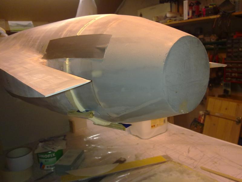

De onderzijde achter moest ook nog bijgewerkt worden want deze heeft aan de onderkant twee boog vormige rondingen (dit paneel word de donut genoemd), deze zijn eerst in de 'uitlaat dop' gemaakt en die vorm heb ik met behulp van plamuur weer overgenomen in de romp.​
full
Mooie scherpe vorm zoals het moet zijn.​
full

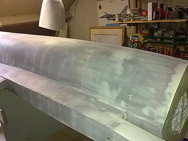

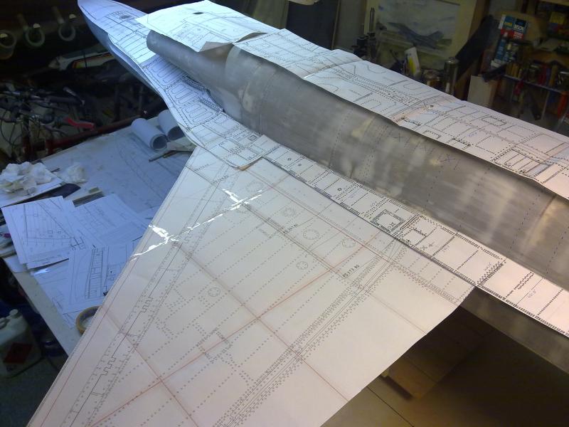

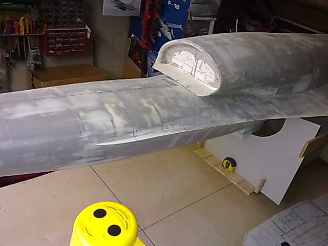

Nog geen aluminium geplakt maar ben bezig om alle belangrijke lijnen uit te zetten op de onderkant. Deze lijnen komen weer overeen met de grote spanten tekening

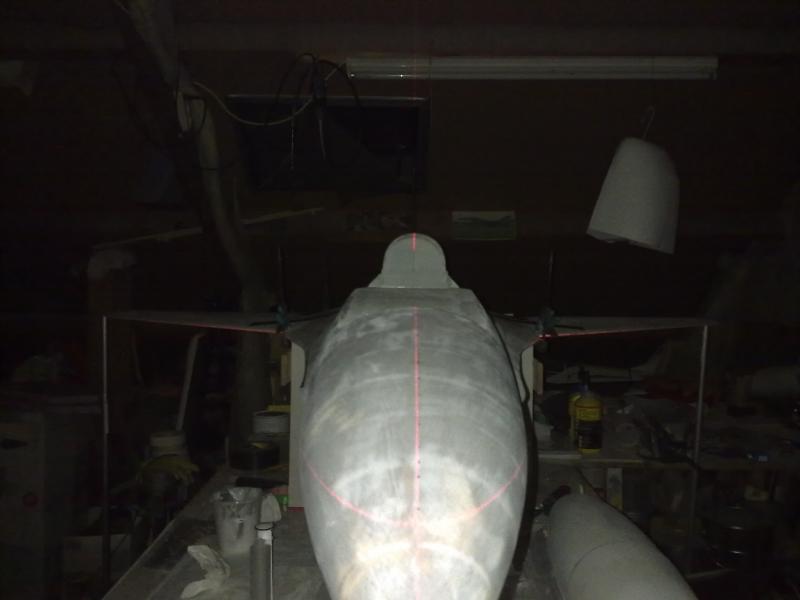

Heb alle details uitgeprint en nagemeten op de 1:1 en dit zet ik met een kruislaser over op de plug.
full
full
full
De grote klus kan straks beginnen.​
