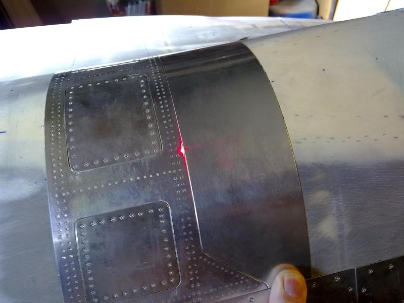

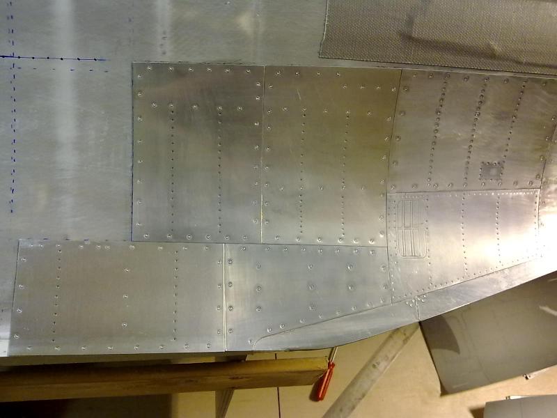

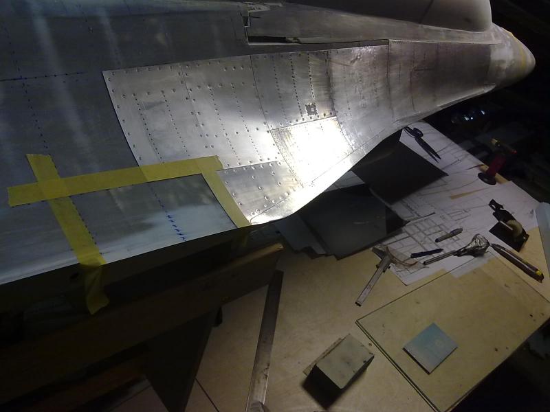

Heb weer een paar paneeltjes gemaakt, er is een die ik wel vier x over moest doen :mad:, even niet goed opgelet en de bouten staan verkeerd.
full
full
full
full

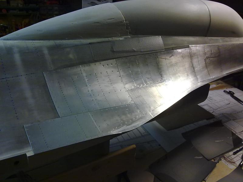

Even een shot van boven af.​
full
Een zij shot, panelen moeten nog geschuurd worden.​

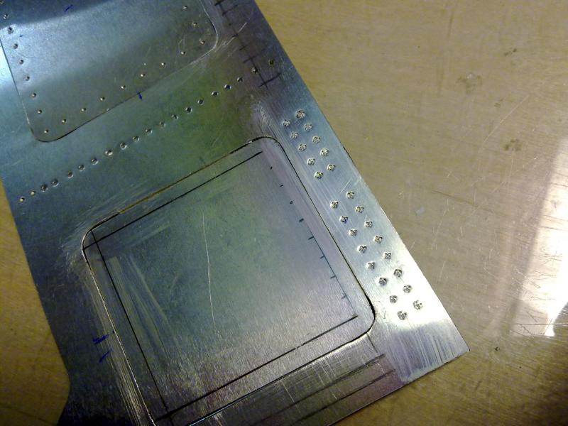

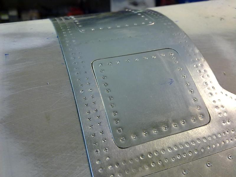

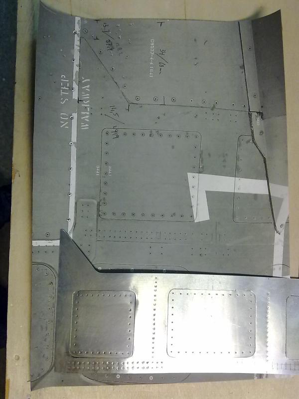

Ben nu met een paneeltje bezig waar veel tijd in zit (ja welke niet ;)), moest iets vinden om de hele kleine schroefkopjes mee te maken. Het is een klein kruis bitje geworden, er zit geen rondje omheen omdat die eigenlijk ook niet zichtbaar is op de 1/1 kist mits je er 50 cm boven hangt.
De stukken die overgeslagen zijn worden voorzien van kleine nagel afdrukjes.
full

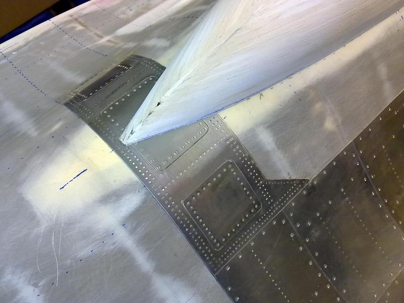

Dit paneel is overigens helemaal met een kruis laser uitgemeten boven op de kist omdat je anders niet uit gaat komen met de lijnen. Er zit niet een recht stukje op een F16, alles is gewelfd.​
full
In de luiken zelf komen wel weer echte schroeven te zitten.​

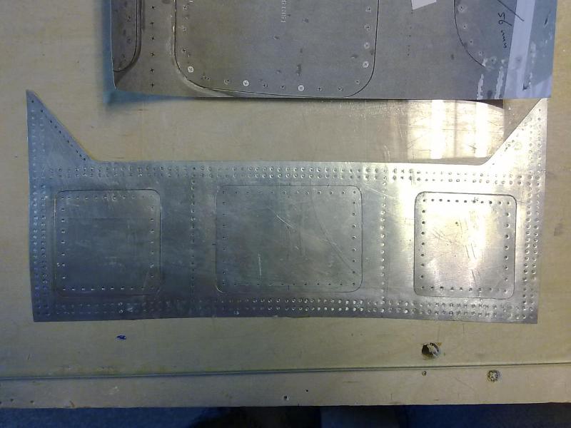

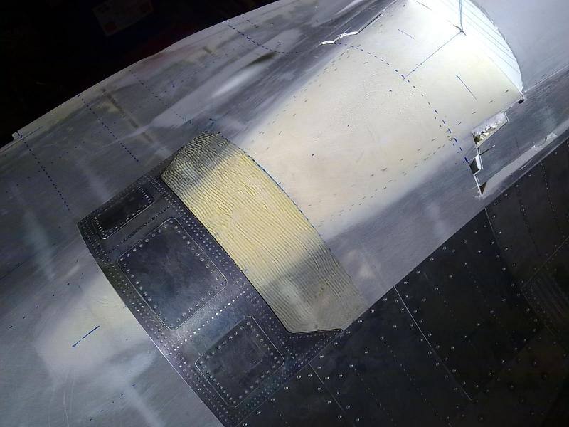

Dit is em geworden na een paar uurtjes pielen :hammer:. Ziet er wat vreemd uit maar heb em onder een glasplaat liggen omdat er al een ronde vorm in zit.
full

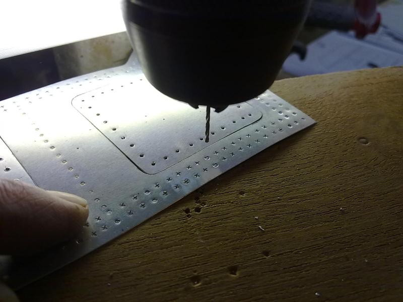

Gaatjes in de panelen geboord als voorbewerking voor de schroeven die er in gaan komen. Klein detail, de gedrukte schroeven staan ook gedraaid onderling.​

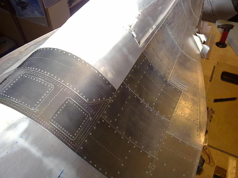

Weer een er bij en dichter naar het doel :rolleyes:.
full
Lijmen en 5 minuten wachten tot het niet meer plakt.

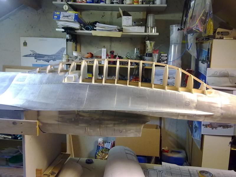

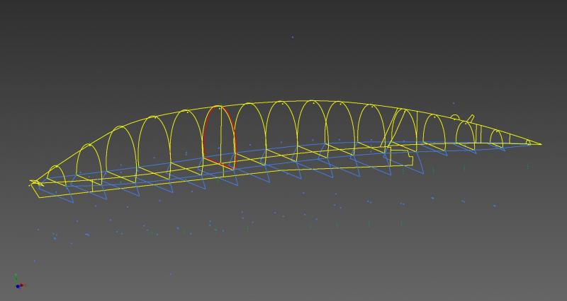

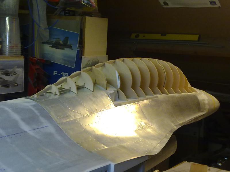

Dit keer even wat anders gedaan nl de cockpit. Ja alweer :mad:, er was iets dat niet kopte en dat zat in bepaalde rondingen.
Dus terug naar de tekentafel en ben er nu van overtuigd dat hij nu wel klopt.
full
full
full
Spantjes gemaakt en de puzzle in elkaar zetten. Nu nog latjes snijden en beplanken maar.
In het midden zit een dubbel spant welke een mm kleiner is dan de andere om rekening te houden met de splitsing van de kap.
