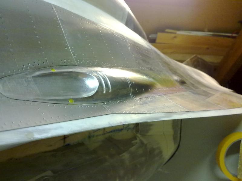

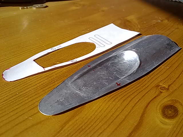

Letterlijk de moeilijkste hobbel genomen op de kist, het gunport.
Na veel passen en bijwerken en zowaar in een keer goed.
Plaatje van het voorwerk.

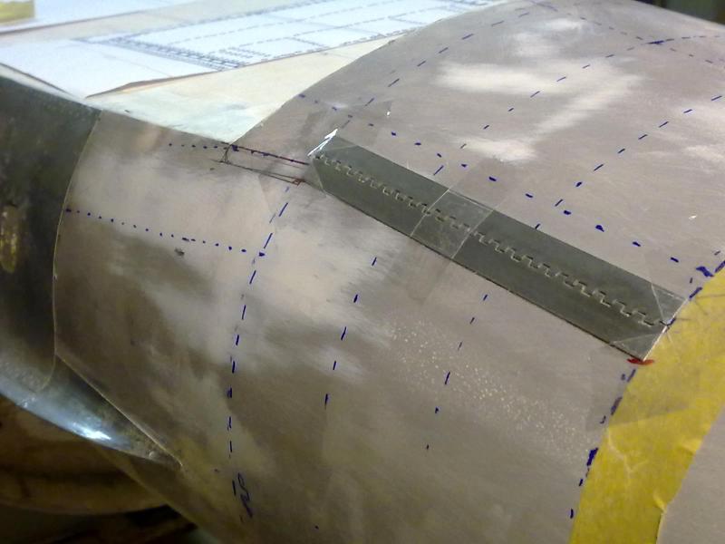

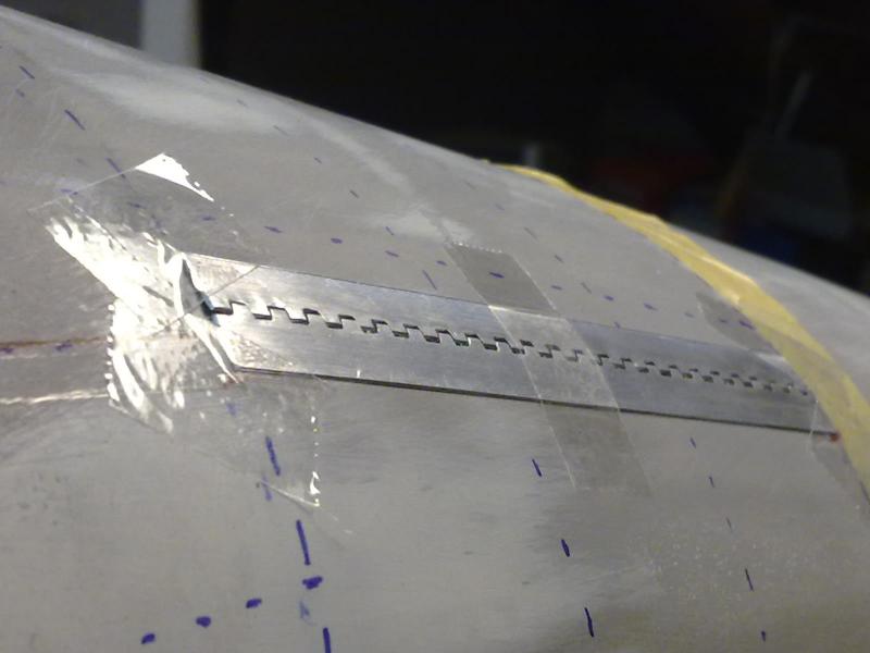

Heb even een proefje gemaakt van een scharnier wat voor op de neus sectie zit. Later bij het model word dit een beweegbaar paneel om bij de accu's ed te komen.
full
full

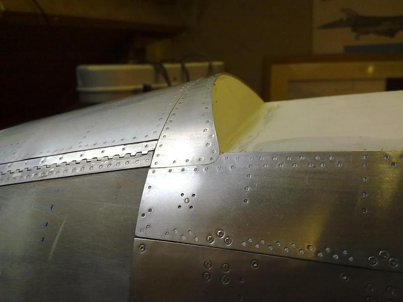

Het word maar weer eens tijd voor wat nieuwe plaatjes. Plaatwerk op en rond de neus sectie schiet nu lekker op.

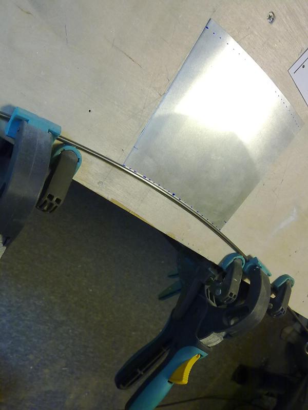

Met de laser de lijnen er recht op zetten.
full

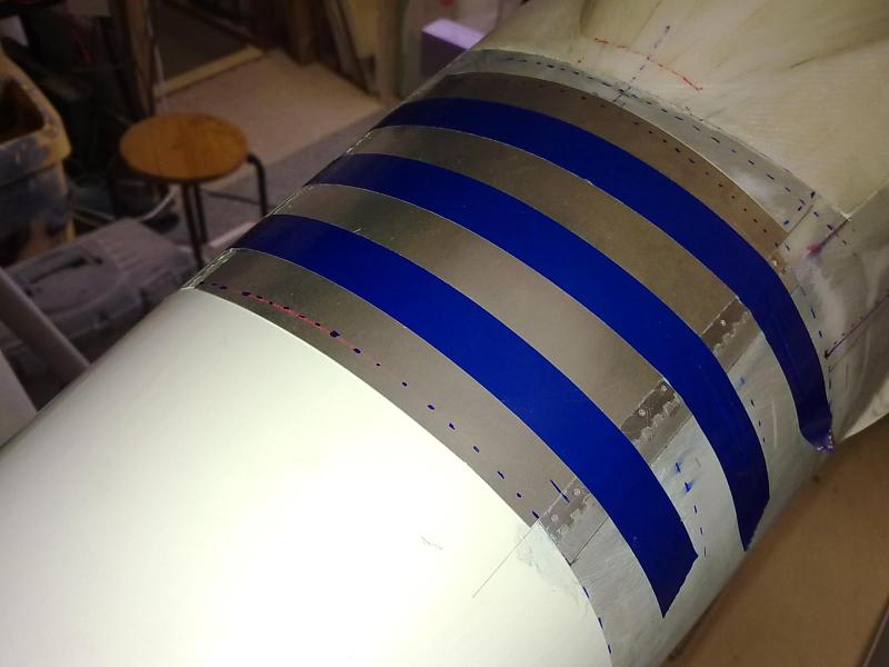

Zo maak ik de vloeiende rondingen er op.​
full

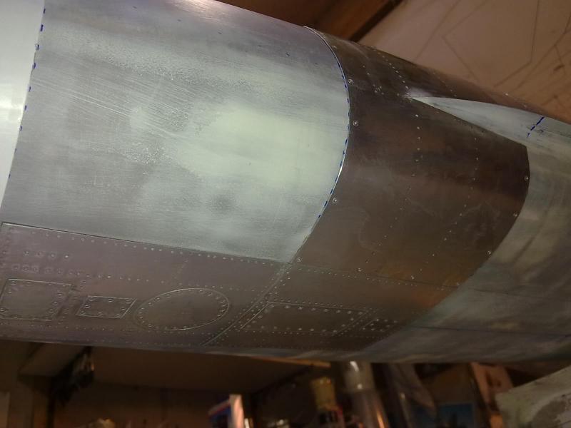

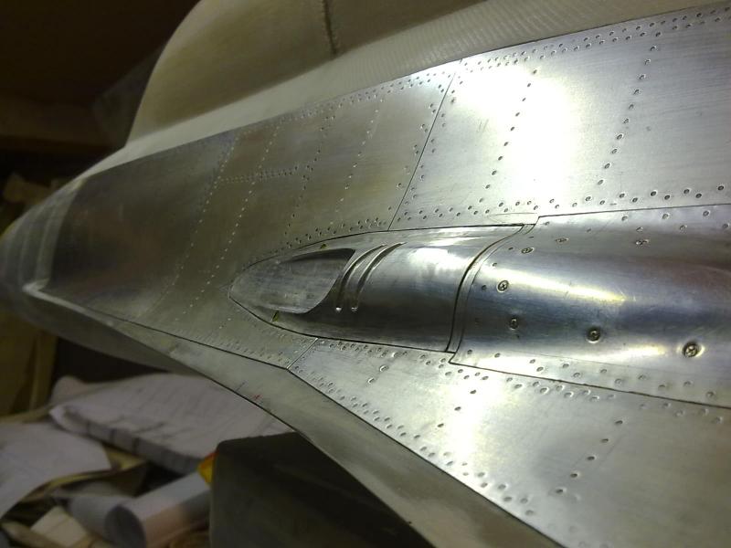

Panelen op de onderkant.
full

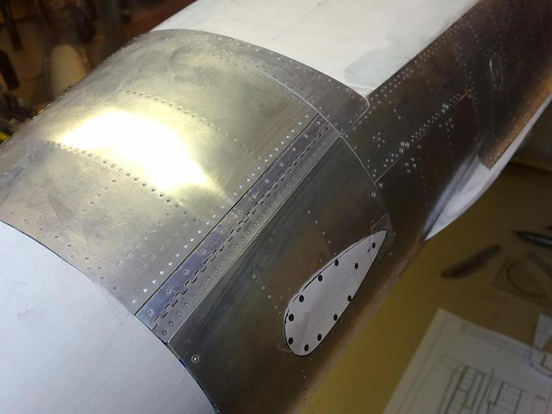

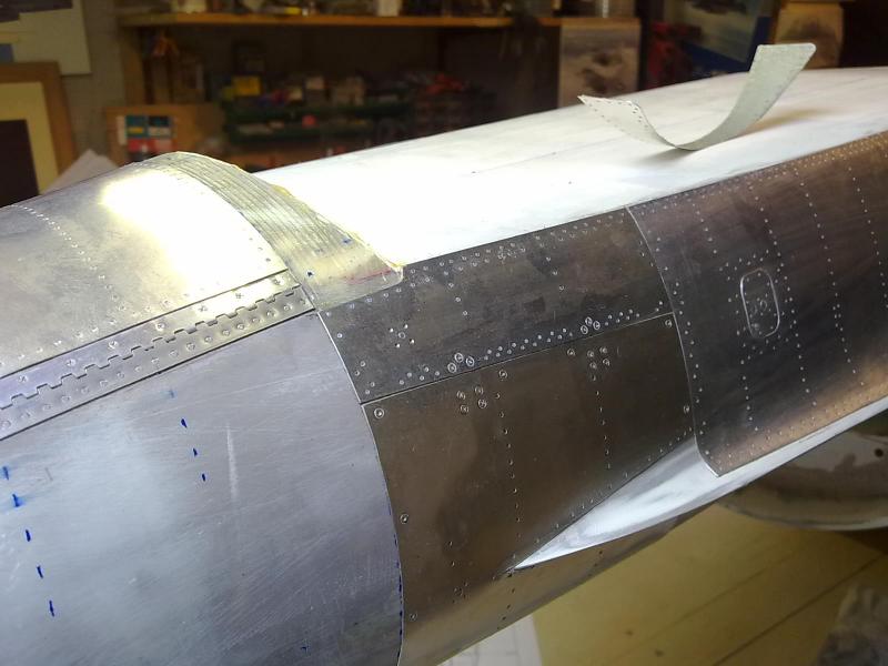

Aansluitende paneel voor de cockpit.
En geplaatst.​
full

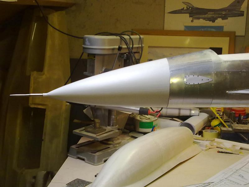

De radome heb ik in de primer gekwast omdat spuiten zoveel meer werkzaamheden met zich mee brengt en het word toch weer geschuurd.​

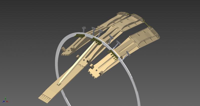

Heb tussen ook nog wat onderdelen getekend van het binnenwerk van de nozzle. Hier even een snapshot.​
full
Nozzle ziet er goed uit peter, heb nogsteeds geneen open staan dua t meten laat nog op zich wachten! Maar je mail ligt opt werk dus als t zover is...
prachtig weer en ook een goeie truc
Hoi Peter, ziet er weer pachtig:D uit.
Goeie truc ook met die (bouw?-)laser en die gebogen staf, ook met dat idee zal menigeen blij zijn!
