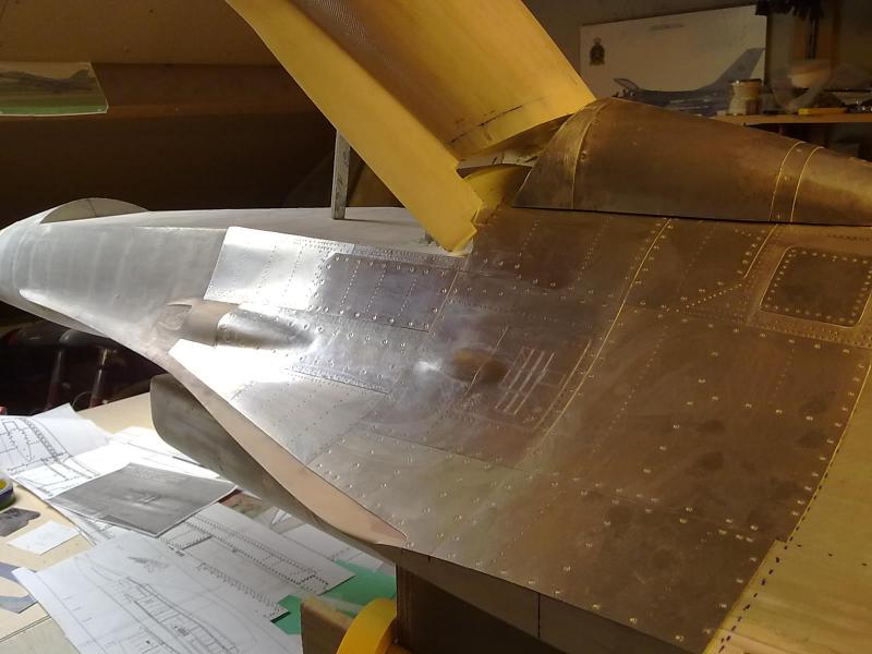

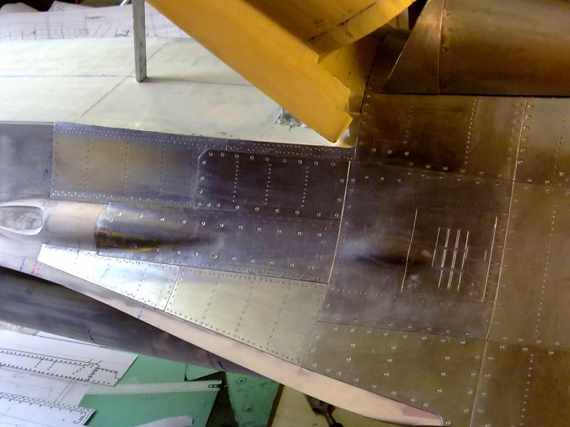

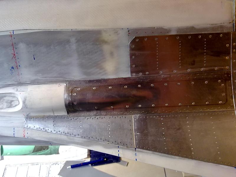

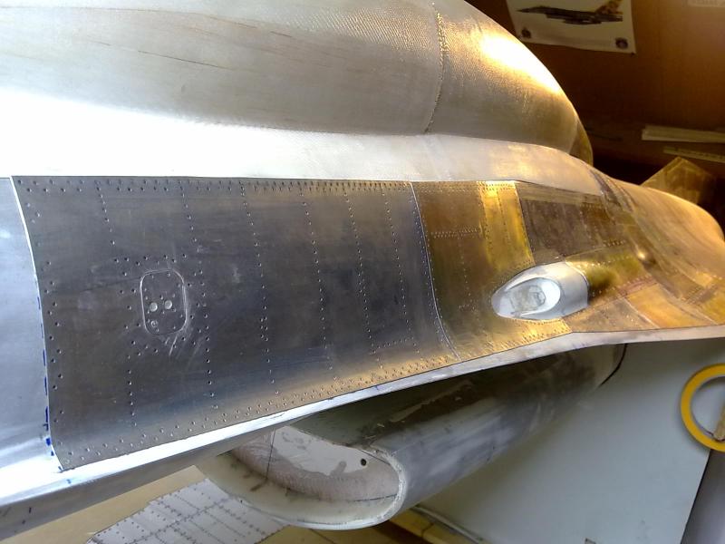

Probeer mijn sterretje weer wat op te krikken dus heb ik maar weer wat plaatjes gemaakt. :rolleyes:
Voor de critici, er zit een foutje in het paneel rechts onder :confused:.
full
(Naadje linker boven hoek)
Uiteraard is die vervangen!
De bobbel van het kanon is ook aangepast na wat research bij de grote. Er zit wel eens een updatetje onder het gras.
full
full
Als ik het kanon voorbij ben dan heb ik de moeilijkste panelen wel gehad.

Ik heb een vraagje over de afwerking van de plug. Ik zie hier een daar was krasjes op het alu of lijkt dat maar zo? Ik neem aan dat de plug straks super strak moet zijn voor het maken van de mal. Hoe ga je dat doen?
De panelen zijn nog niet na behandeld, als alles er op zit word de plug geschuurd met p1000 en dan verdwijnen dit soort kleine krasjes.
Je bedoeld zeker glad ipv strak, hij is nu net zo strak als de echte ;).
