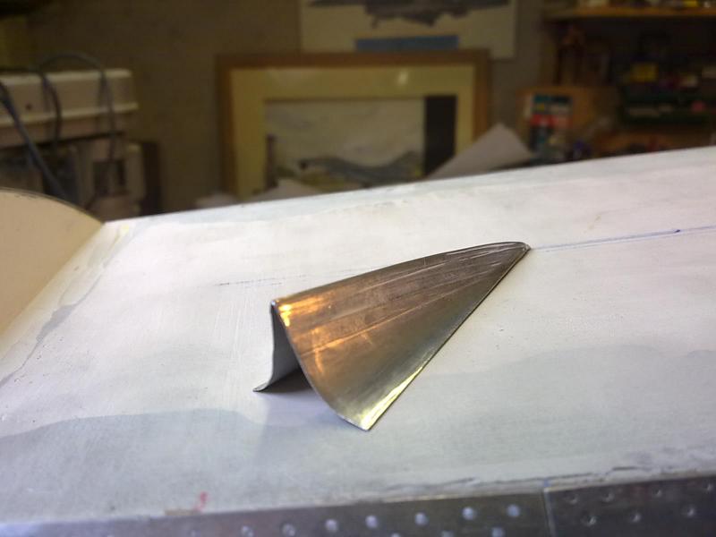

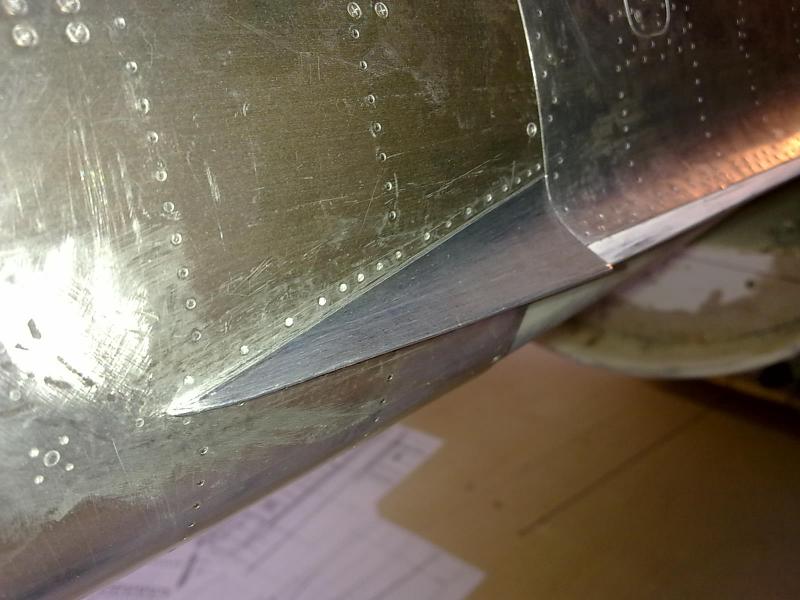

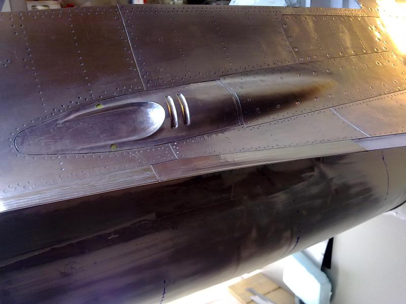

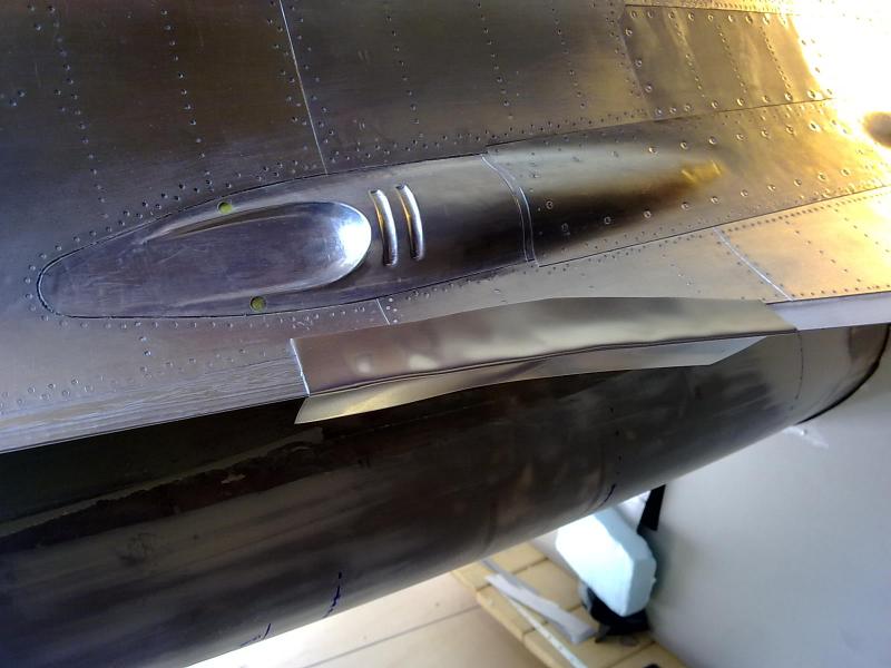

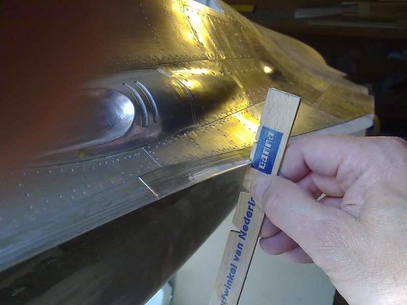

Heb de overgebleven scherpe rand ook maar aan gepakt, op de stuurboord kant heb ik deze met 0.10 folie beplakt en de bakboord kant met 0.25 alu.
De folie laat zich heel makkelijk bewerken maar wilde dit ook met de dikkere alu plaat proberen.
Het alu verhitten, ff wachten want anders het je blaren op je vingers, en dan bewerken.
full
full
Het alu enigszins in zijn vorm drukken.​
full
Bewerken met een hulpstukje.​
full
Klaar.​
full

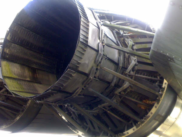

Heb de nozzle enigsinds al werkend maar krijg de laatste hevel niet sluitend, er zit ergens een minimale afwijking en moet dit bij de echte checken. Op de echte zit nl. overal speling en dat heb ik er nog niet in.​

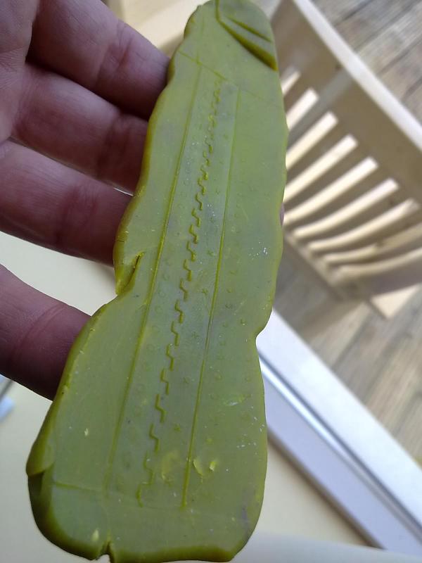

Heb een afdrukje gemaakt in wax om te zien hoe de details hier in terug komen.
full
De afdrukken zijn weliswaar klein maar op de grote moet je ook weten dat ze er zitten, het deuk patroon in het alu komt zo wel overeen.​

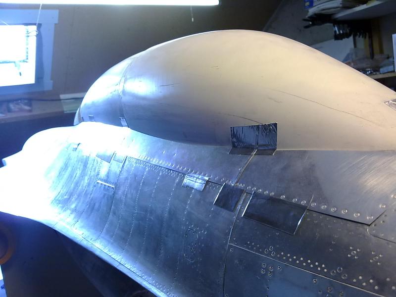

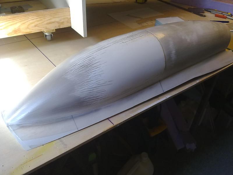

Ben met de cockpit bezig om die strak te maken, kleine imperfecties er uit halen. En met het blikwerk rond de canopy begonnen.
full
Ingesmeerd met controle poeder en dan schuren met P240 op een klos. De strepen zijn van de kwast, had geen zin om de zolder af te plakken voor de nevel met spuiten.

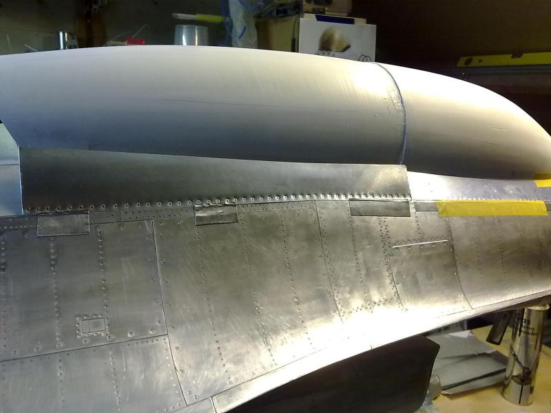

Zo gaat het er ongeveer uit komen te zien, eerst passen en meten en dan de details er op.​
De bubbel achter de canopy krijgt een nieuw blikje, de aansluiting was niet mooi.​

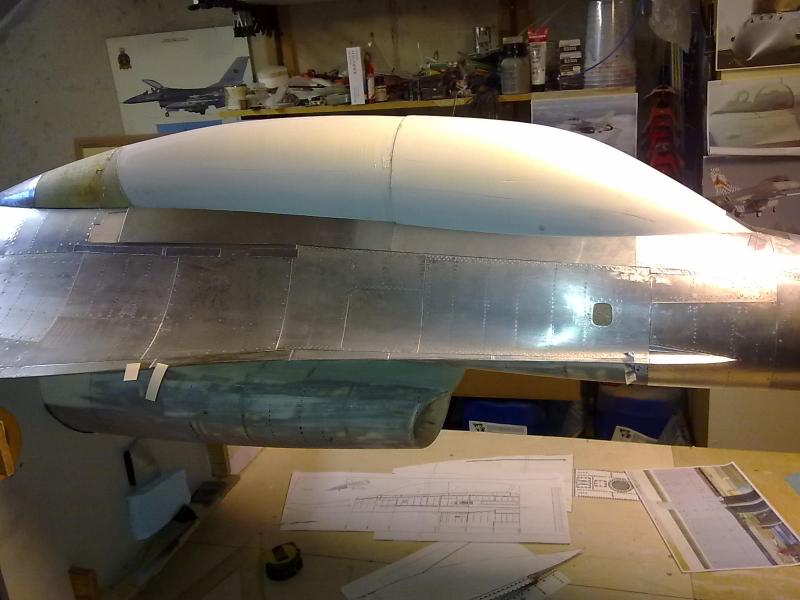

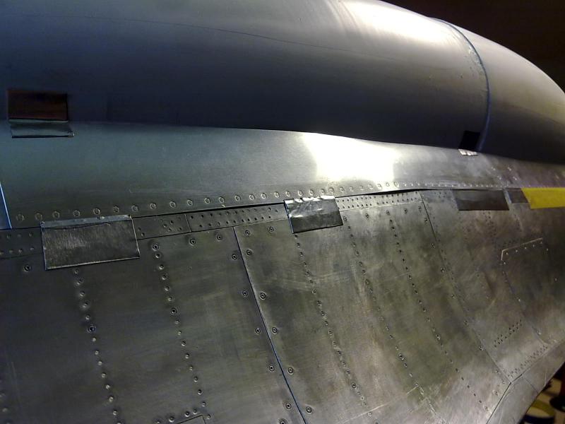

Nog even een updeetje voor Andre ;), heb het kale paneel even verder bewerkt. Ze worden vast geplakt als de canopy afgewerkt is om beschadiging te voorkomen.
