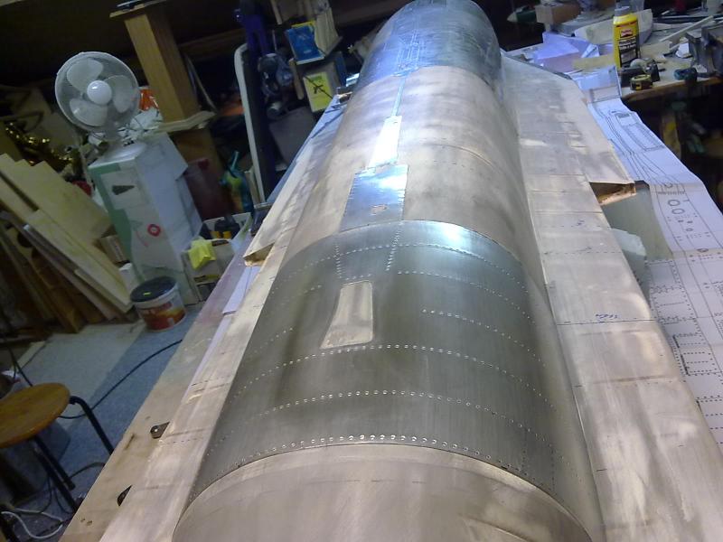

Dit lijkt misschien niet te kloppen maar onder dit paneel zit het mechaniek voor de haak. De open stukken blijven zo want die moeten er bij het model uitgehaald worden.​
full
Voorbereiding voor het grote paneel.​

Dit komt er onder is de bedoeling.​

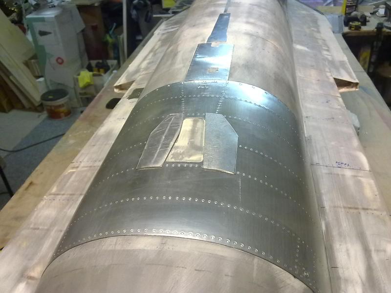

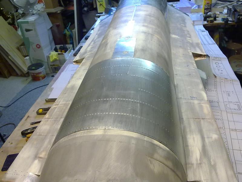

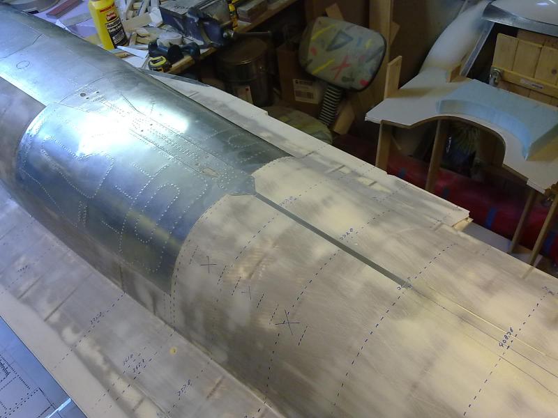

Heb weer eens wat gedaan, heb even een sprongetje gemaakt naar achteren want ik miste wat info over een paneel. Die komt later wel weer aan bod.
Heb nu de zogenaamde badkuip gemaakt, wel veel rivets op dat ding zeg :rolleyes:, maar ja waar niet.
full
full
Bajonet sluiting die de kuip en de 'donut' vasthoud.​
full

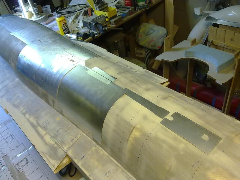

Eerste verdikte plaat rond de opening waar het einde van de haak invalt. In het model komt er een bakje achter.​
full
En de tweede.​
full

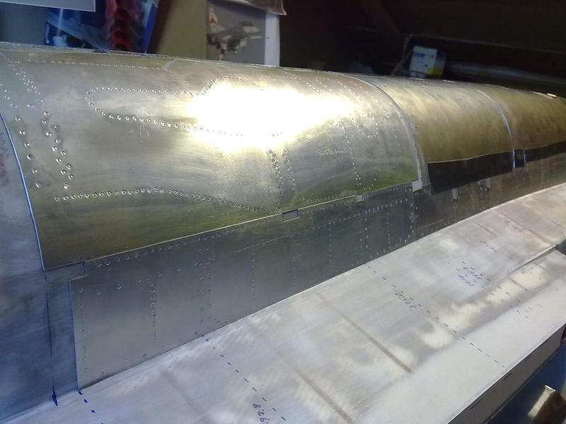

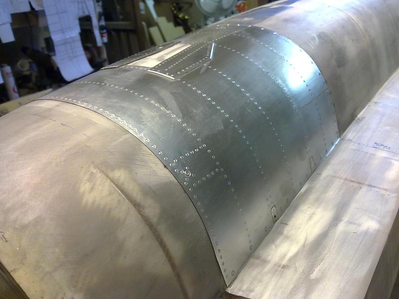

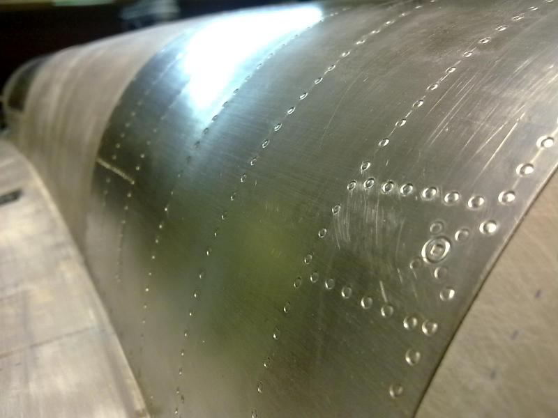

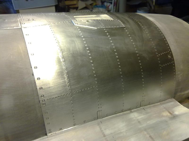

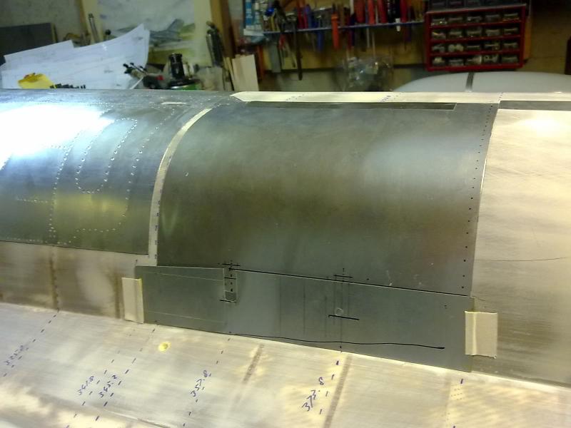

Paneel is nu klaar. Heb even met staalwol geschuurd, daar begint het heel mooi van te glimmen :D.
full
full

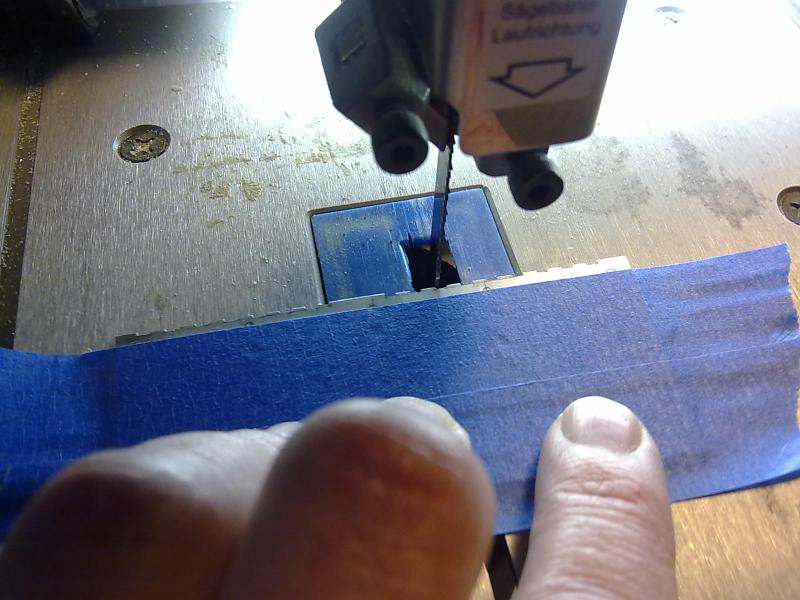

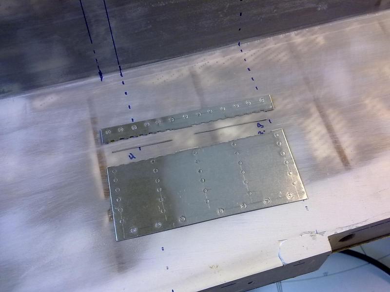

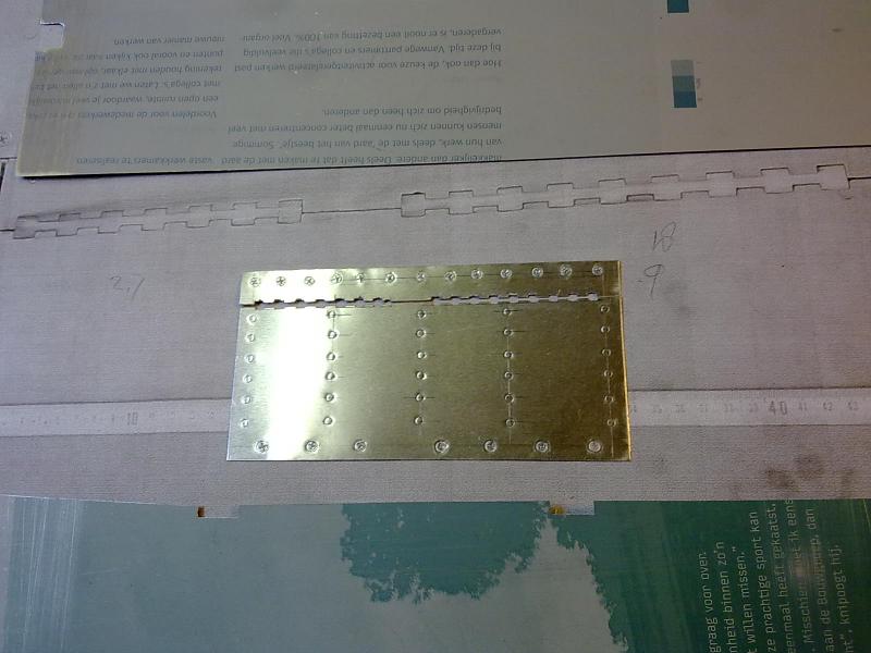

Blijf maar steeds lastige panelen tegen komen :rolleyes: niet qua kromming maar detail.
Hoe simuleer je een scharnier dat op schaal niet na te maken is :confused:, ik heb dit er van gemaakt.
full
Tandjes zagen en later iets inkorten met een vijl.​
full
Twee stripjes alu van 1mm gesneden 8O.​
full
Zo ziet het er dan uit, niet helemaal schaal maar bijna. ;) Dat kleine gaatje werk ik nog weg, tikte net met de zaag er tegen.​
full
Dat stukje zou ik tog opnieuw doen
je zou het scarnier in de plaat kunnen graveren of kerven
Ik denk dat je dan een mooier resultaat hebd
Hoi Peter,
dat scharnier wat je wilt na maken bestaat uit 3 delen en dus 2 piano schanieren en het middelste deeltje.
groetjes Marco
ps aan het uiterlijk zijn er hier geen veranderingen aangebracht of gemodificeerd de Jumper blijft tot jan.2012 nog hier op WDT
Heb al iets bedacht om het toch te kunnen maken, komt later wel.

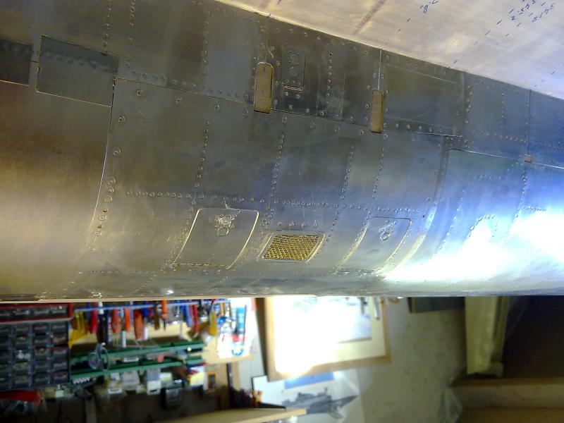

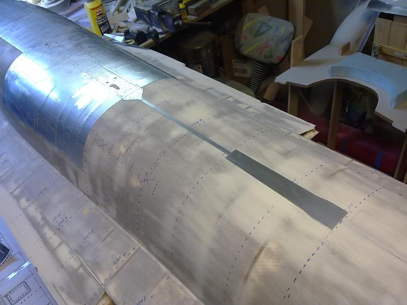

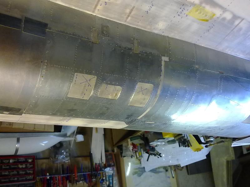

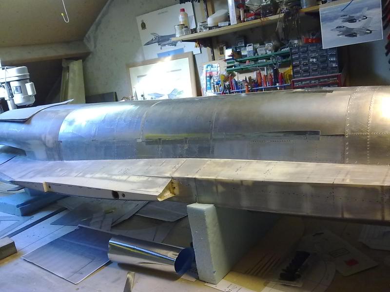

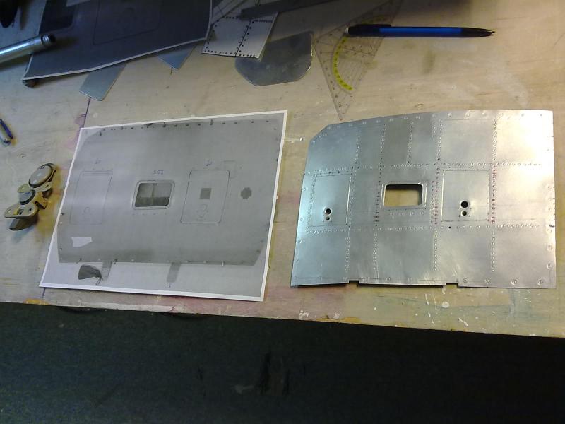

Weer wat panelen erbij, de onderkant gaat toch sneller dan de bovenkant :D. Misschien dit jaar helemaal in het blik.
full
full

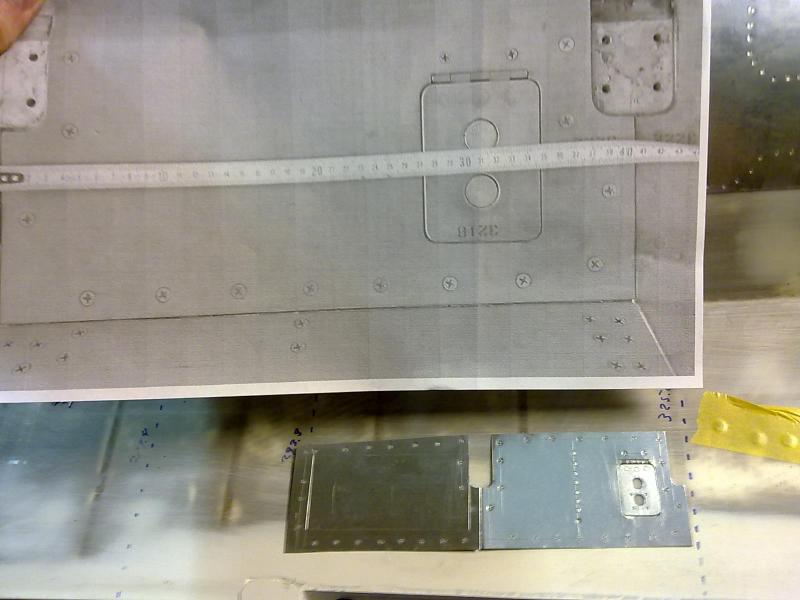

Nu zij de twee grote panelen aan de beurt, meters maken .............​
full

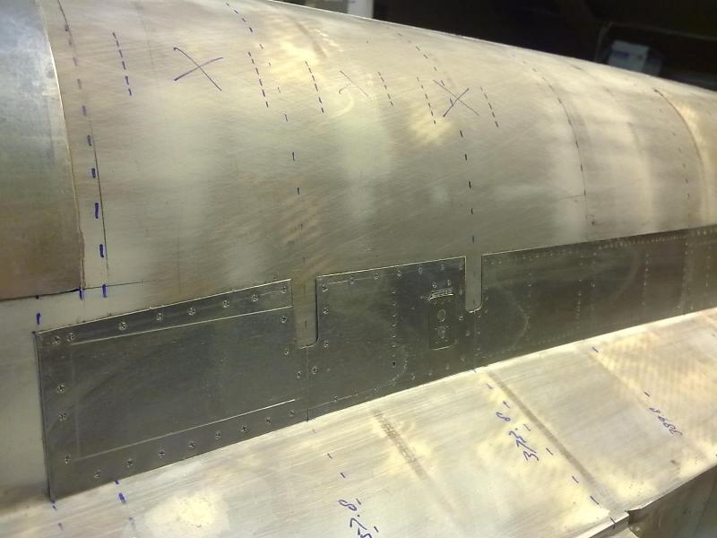

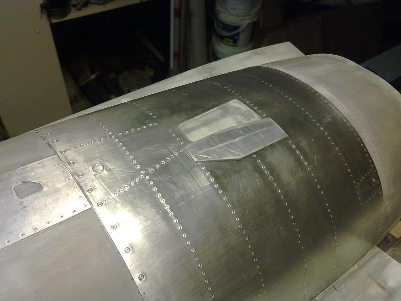

Ben weer een luikje verder.
full
full
Brandblus luikje in het midden. Dit klapt bij de grote naar binnen toe er zitten veren achter en het schijnt dat ze ook wel eens verloren worden onder het vliegen. (is mij verteld)
full
Ziet er netjes uit!
Dat van die luikjes verliezen zal je wel van die leeuwarden mannen hebben gehoort? :mrgreen:
Groeten van Volkel!
