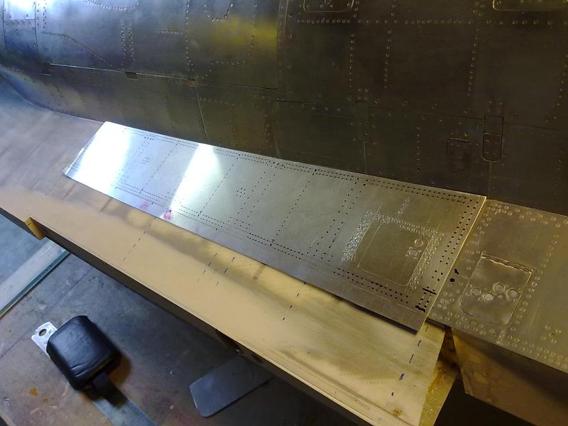

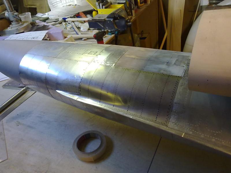

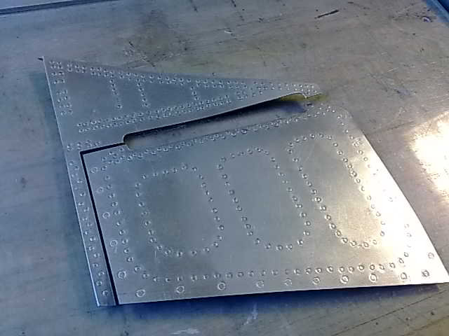

Ben weer een stukje verder gekomen.
Uitzetten rivets.
full
En een halve meter verder :D.
De kleine luikjes moeten nog scharnieren hebben.
full
full

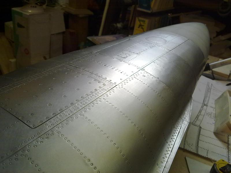

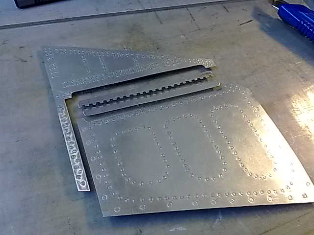

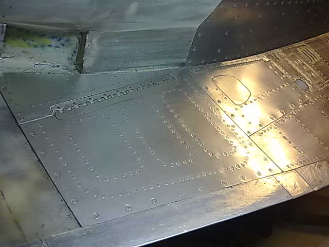

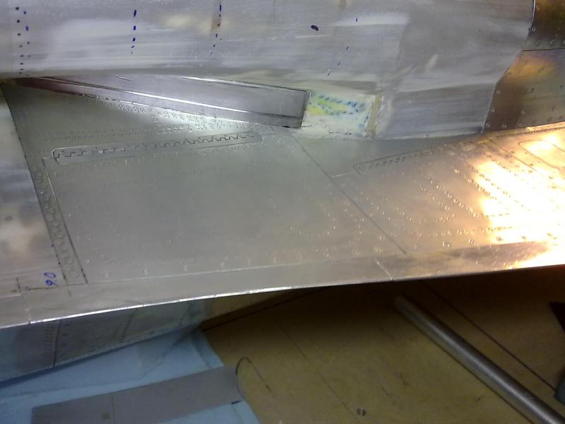

Zo nu weer een plaatje, de paneel deurtjes zijn nu ook klaar.
full
full
full
Nice panels!! love this part of the fuselage, flat, without curvature, very easy. At the moment i am blocked with the aft panel at upper fuse :confused:. Really hard to do man. Tomorrow i'm going to have more luck.
Grts,
Pablo​
Hi Pablo, thats not the only one who will give you a headache haha, the last one on the belly is also one, and the two besides the intake.
So if you start with one my advice is to take a pair of asprines as precaution :mrgreen:
You can cut the last one in two this makes it a lot easyer, the dorsal will cover the cut.

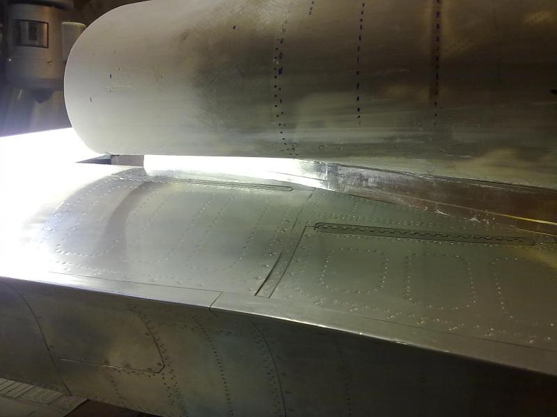

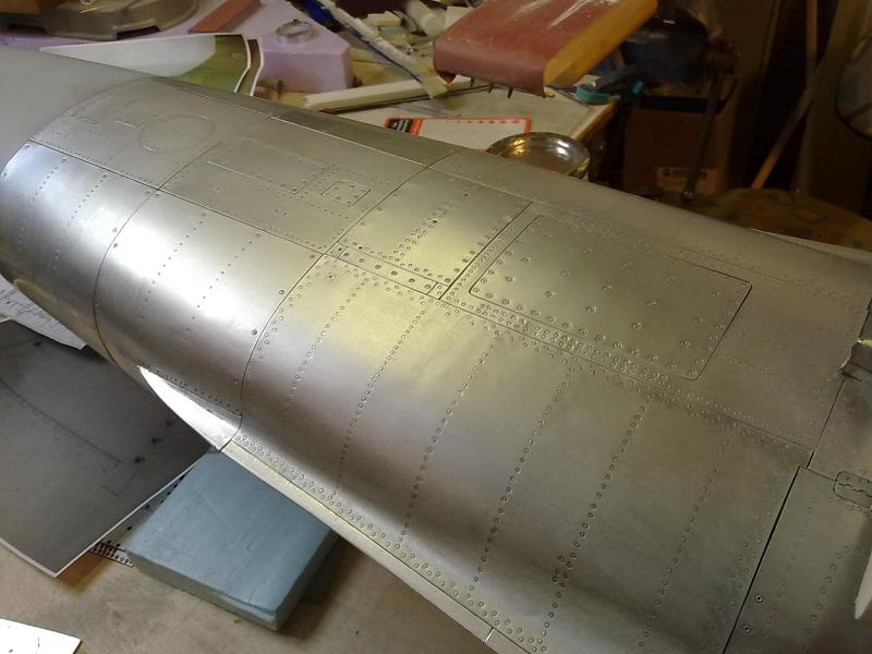

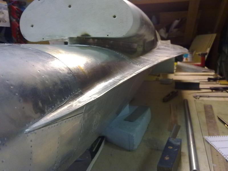

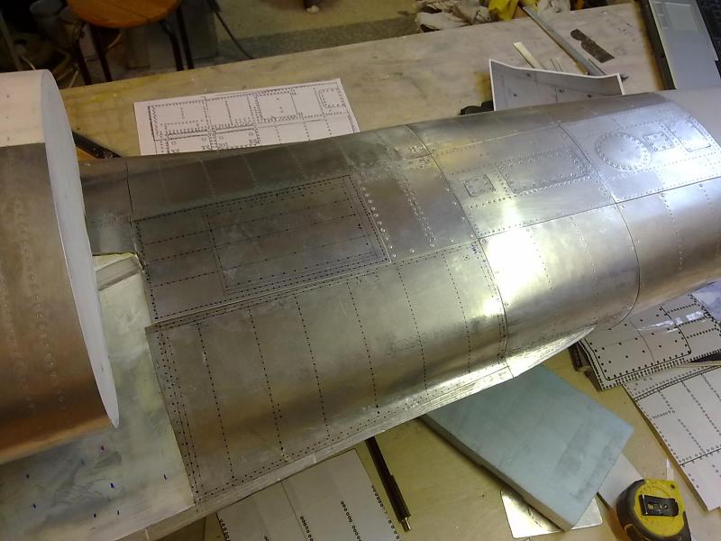

Heb even een plaatje wat me wel weer inspiratie geeft....
De aansluiting met de neus :D, het is wel een proefstukje maar dit geeft weer moed.
Nu de kruislaser er boven hangen om de rivet lijnen uit te zetten.
full

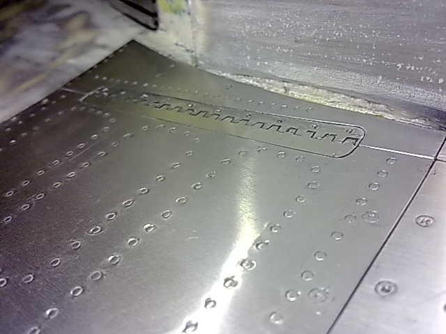

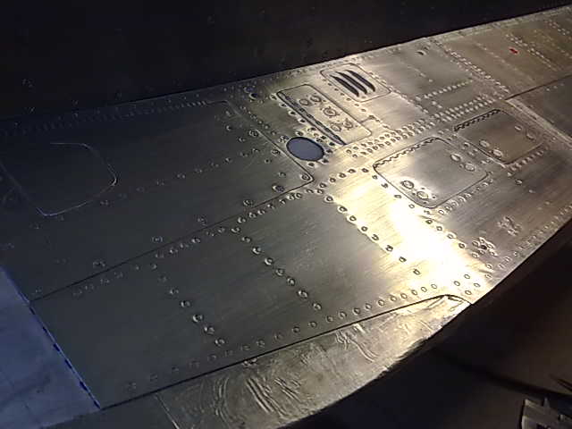

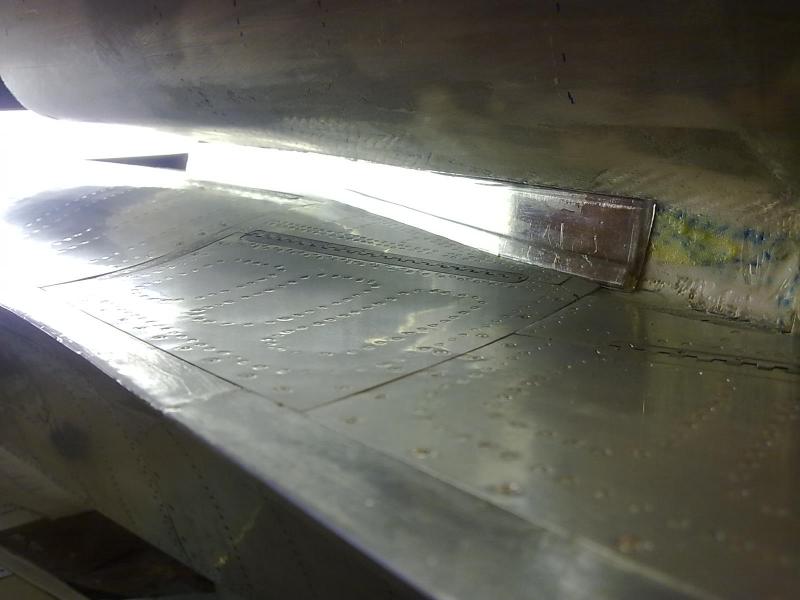

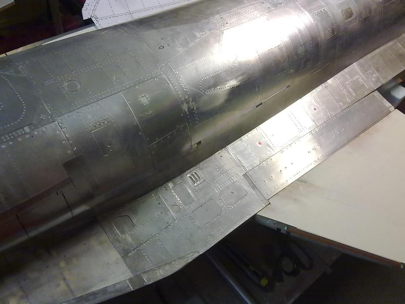

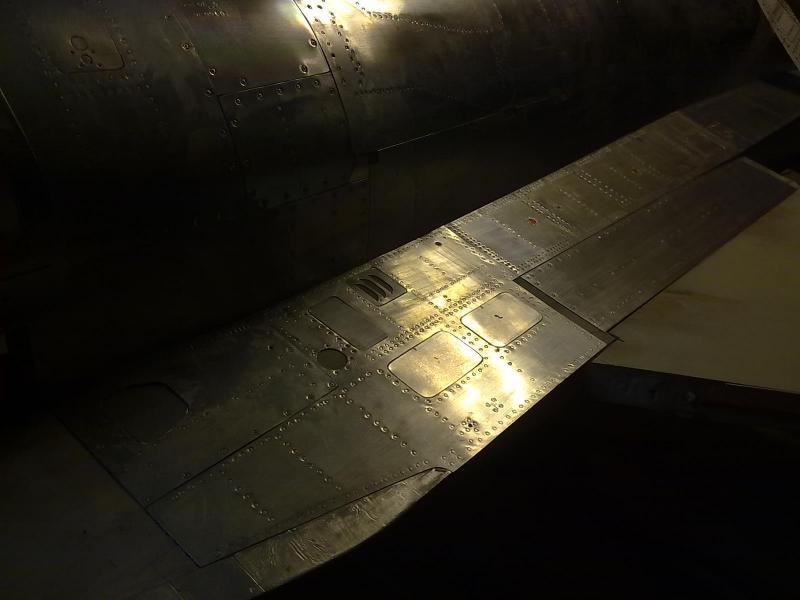

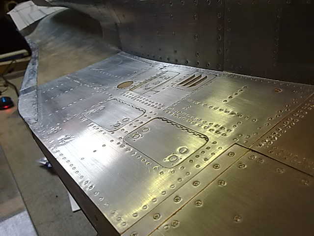

De panelen zitten er op en zijn klaar :D, heb gelijk maar even een proefje gedaan met het schuren van het alu. Scotch bright op de machine en maar rossen, ik vind het resultaat wel mooi, de glans is er af en het lijkt of ie gestraald is :D.
full
Met rivets en geschuurd met 400, minder mooi dan met scotch bright.​
full

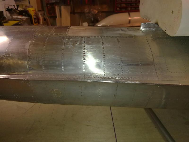

En de andere kant en het midden.​
full

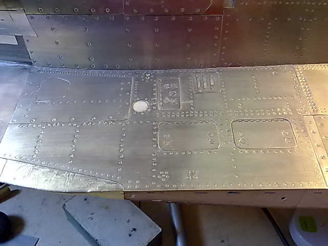

Het resultaat na het schuren met scotch.​
full
full
Scotch brite
Hallo Peter,
Ziet er prachtig uit! Welk Scotch brite product heb je hiervoor gebruikt en waar is dit verkrijgbaar?
gr, Dick
full
full
full
full
full
