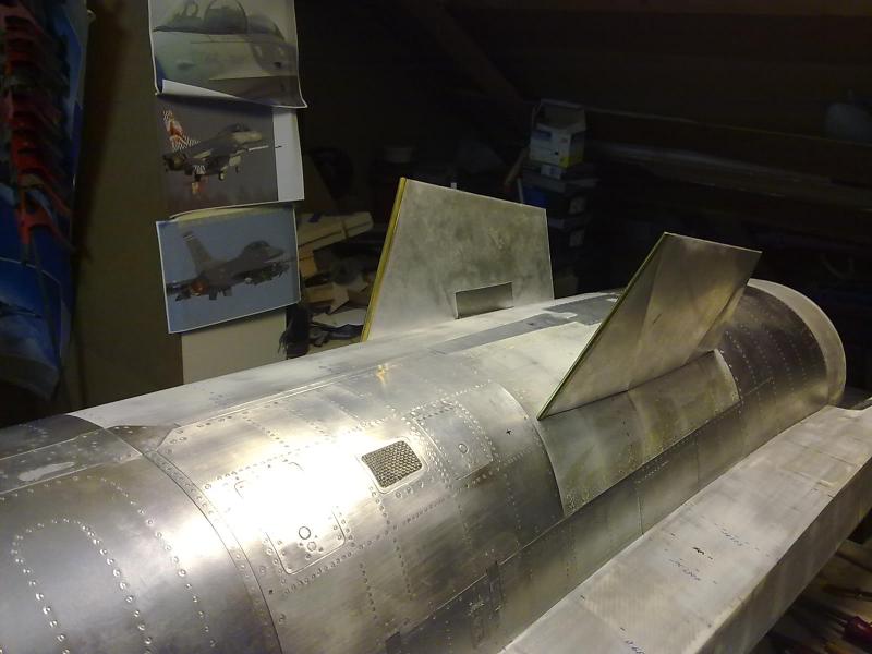

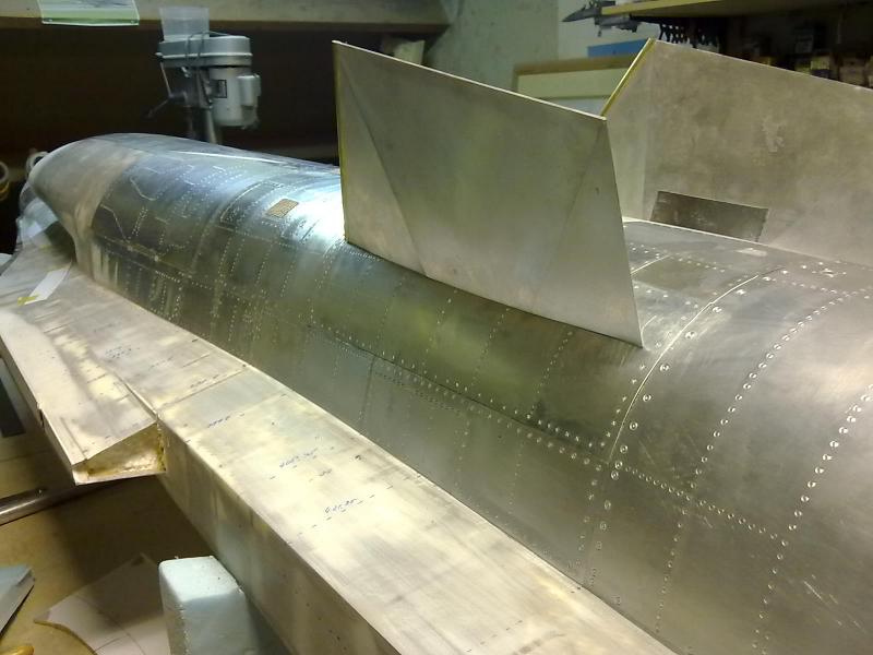

Heb de eerste ventral vin klaar (die vallen er niet af ;)).

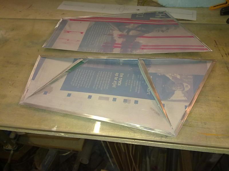

Eerst een linker en een rechter gemaakt met flapjes die ik later omvouw, deze maken de randen wat steviger.

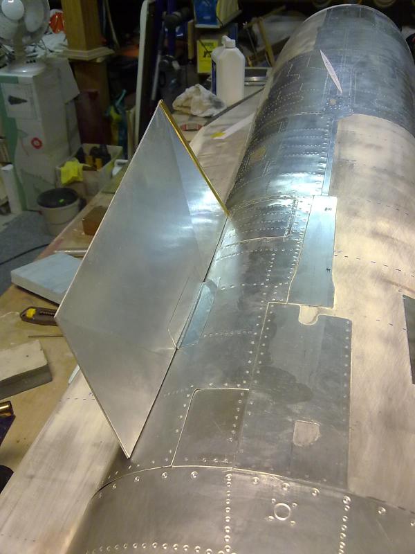

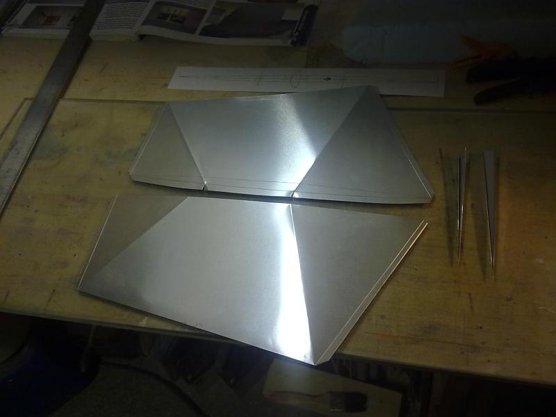

Twee spantjes van aluminium gemaakt die de kniklijn sterker maken.​

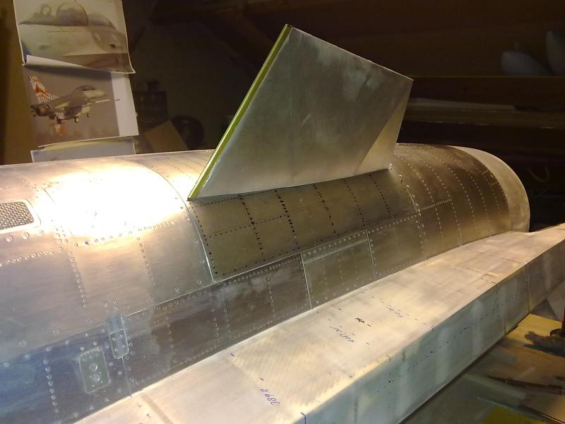

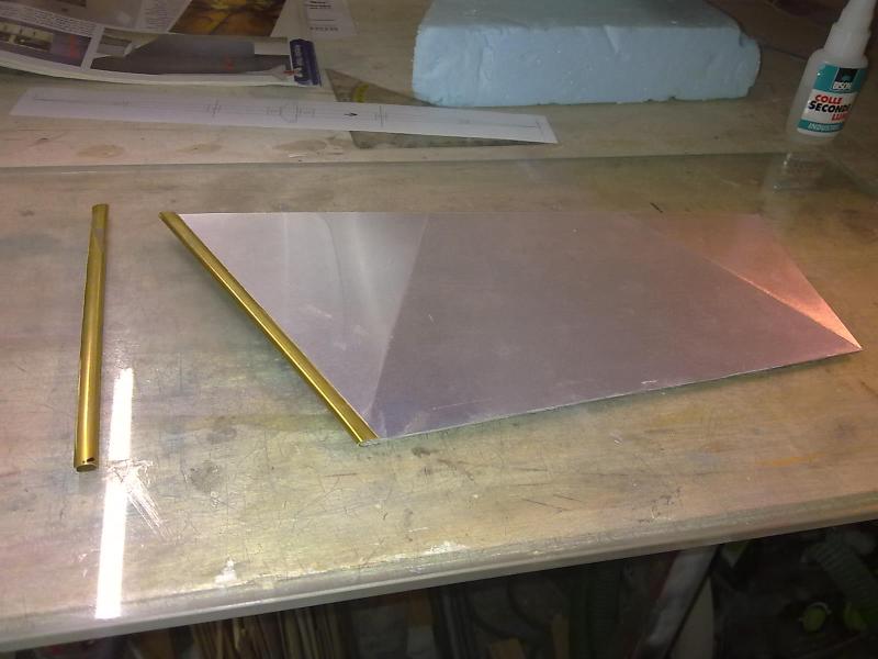

Aan elkaar en ter afwerking een messing profieltje aan de voorlijst zoals bij de grote. Hier komt nog alutape over heen voor verdere afwerking.​

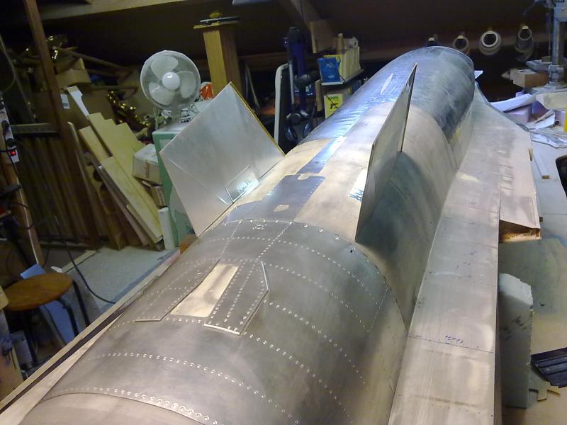

En op de plug onder een hoek van 15 graden.​

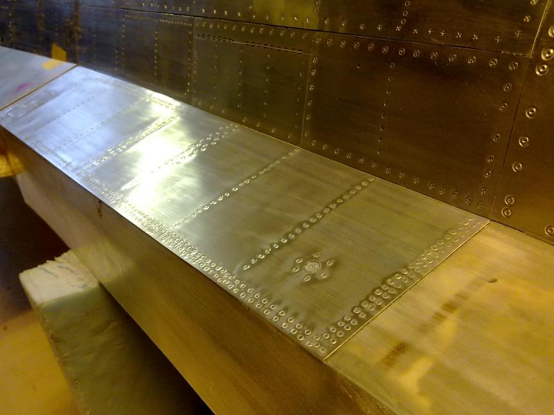

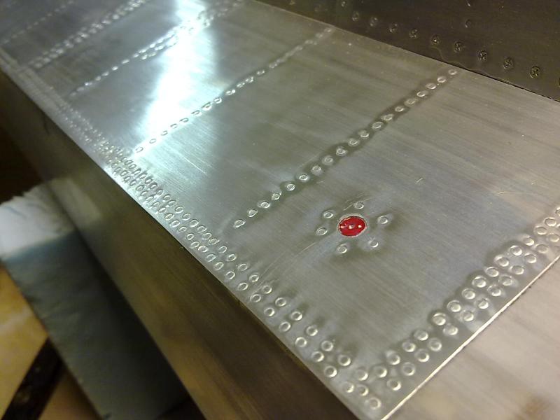

Klein closeupje van de fuel tank water drain. (voor de kenners ;))
Het kan zijn dat er een schroefje in het midden moet maar dat verschilt nogal ben ik achter gekomen. Tja wat is nog standaard tegenwoordig er word overal wat weg gehaald :rolleyes:.
