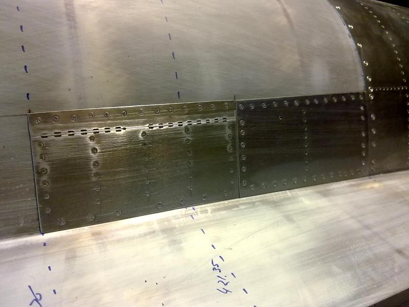

    Zo ziet het aluninium er uit na een schuurbeurt alsof ie bij de straler weg komt. Alle kleine krasjes zijn er nu ook uit.

    Scharnieren vijlen :hammer:, ziet er wel beter uit dan de eerste oplossing.

    Dit is ECHT Peter ,volgens mij heb je stiekem een gestraalde kist gefotograveerd ;-)
    Leuk die scharnieren, er zitten er maar een paar op.
    Het resultaat mag er weer zijn en daar doe je het voor.
    Grtz.

    Duidelijker plaatje van een aantal nieuwe scharnieren.

    :banana: He he het laatste scharnier zit op de kist. Al het blik zit er op en is grotendeels ook al geschuurd, nu verder met de details op de nosecone en vleugels opschuren.​

    Hoe maak je die vertanding bij het scharnier?
    Vijl je de stukjes weg of knip je het eerst in?
    Ben benieuwd, kan het zelf straks ook gebruiken namelijk :rolleyes:
    Groeten, Ralf

    Hoi Ralf, elk tandje heb ik met de hand gevijld net als bij de minuscule scharniertjes. Het is een geduld werkje maar als het maar een mooi resultaat oplevert nietwaar.
    Groet, Peter
