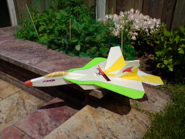

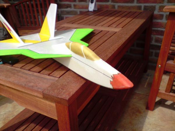

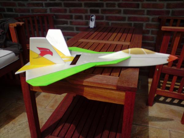

Ik had de smaak goed te pakken en heb de afgelopen dagen ook gevlogen ondanks de wind. Is een leuk gezicht als je zo'n kleine F-22 ziet dansen in de wind. Een lage bocht en een wind vlaag verstoorde mijn plezier :mad:. De neus (die met 3 sate prikkers versterkt was) zag er uit als een harmonica en de vleugel als een aangevreten bloem blad. Helaas hij zag er zo mooi uit. Nu was de bouw van de eerste al niet veel werk dus ik meteen met versie 2 in de weer. Deze heeft nog wat meer versterkingen mee gekregen en zou een soort gelijke landing beter moeten kunnen doorstaan. Ik heb hem nog niet helemaal af maar wel al wat beeld materiaal. Dus zie hier versie 2.

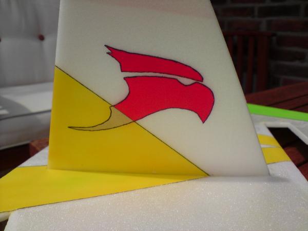

Ik vond dat logo wel gaaf staan bij de eerste dus die zit er weer op maar nu met wat meer kleuren voor het leuk:D.

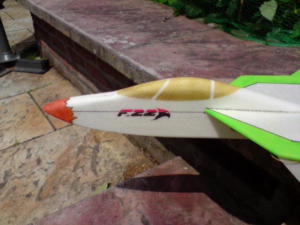

De neus vond ik wat saai dus is bij versie 2 ook aangepast en versterkt met een laag epoxi lijm. Glimt ook mooi :cool:.
Nou ook hier komt de zelfe set up op als bij versie 1. 1400 Kv motor met een 3S 1000mAh accu en een 6x5 propje. Dit vind ik erg leuk vliegen. Heeft genoeg power om met een BEETJE wind te vliegen.

Mark, je bent een kunstenaar. Ziet er wederom fantastisch uit...
Hoe doe je dit ? Viltstift of verf, of ben je met airbruschen begonnen ?
Ik zie trouwens de skids (en elevons) niet. Heb je die appart gemaakt i.v.m. schilderen ?

Nou een kunstenaar wil ik me zelf echt nog niet noemen hoor. Het is inderdaad gespoten met een airbrush pistooltje en de lijnen zijn met een zwarte stift gedaan omdat dat zo lekker snel en makkelijk is. De skids en elevons zijn er inderdaad nog niet op vanwege het spuitwerk dat daar nog op wou maken. Er is nog een klein detail bij gekomen op de neus daar volgt nog wel een foto van. Ik heb ondertussen ook een nieuwe motor binnen en die moet dan ook maar op versie 3 komen dus het spuiten is nog niet over en er zullen dan nog wel wat meer foto's komen. Eerst weer zo snel mogelijk lekker gaan vliegen met deze en dan maar hopen dat hij het wat langer vol houd!!! (ik dus wat voorzichtiger vlieg).

Nou Mijn maiden met versie 2 is een absoluut succes geweest :D. Hij heeft fantastisch gevlogen en ook deze keer met toch wel wat wind. Ik had de balans nu beter voor elkaar (leer ik toch wat van mijn vlieg geklooi). Ik had al gemeld dat er nog wat extra's gespoten zouden worden zie hier het eind resultaat.

Dit is na de maiden vlucht veilig weer in de achtertuin.
full

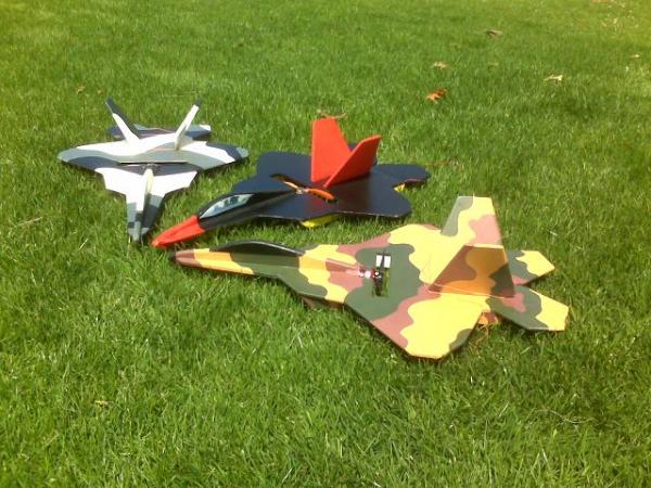

Ik ga nu voor een snellere versie die is al klaar maar moet zker nog wat aandacht krijgen voor ze goed gaat vliegen. Had bij de maiden erg last van resonantie bij meer dan half gas. Ik denk dat de prop keuze niet helemaal lekker was. Ga nu wat testen en dan komen ook op de snellere versie 3 mooie kleurtjes. Beeld materiaal volgt wel.
