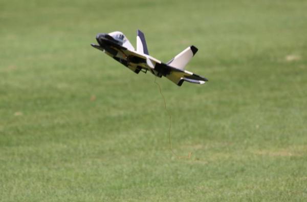

Gisteren club BBQ gehad. Het waaide te hard (4-5bft) voor ballon-rammen, maar het limbo vliegen was een succes. Ook de kleine F22's deden het verwonderlijk goed bij dit soort wind.
full
F22 low pass bij 5bft wind. Dat op de achtergrond is mais bij 5 bft ....

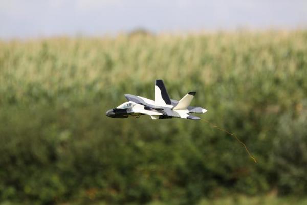

F22 high alpha... dat zwabbert aardig.... (goed fototoestel).

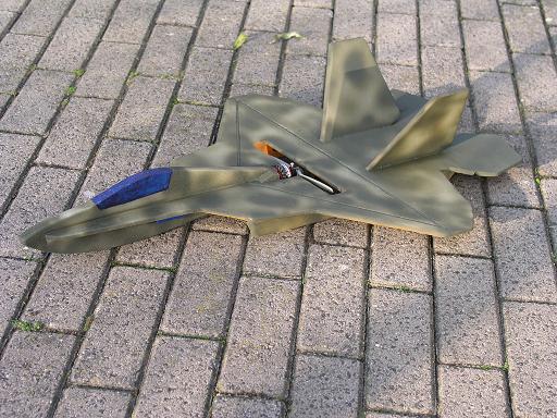

We hebben binnen de club een bouwavond gehouden (in feite waren het 3 avonden) waarop F22's gebouwd werden. Collectief was materiaal aangeschaft, zodat niemand zat met problemen dat iets niet paste.
Van de internet tekeningen waren (aangepaste) mallen gemaakt, en op 6mm depron platen getekend, zodat op de eerste avond het snijden kon beginnen.
Inmiddels zijn er 7 F22's gebouwd, en de piloten zijn thuis aan het schilderen geslagen. Hieronder een foto van een van de modellen (goed contrast onder-boven)....
full
full
De configuratie: FC2805 motor (2840kV) met 5.25x6.25 prop op 2s800mA, HXT500 servo's, 15A regelaar (HK SS).
De toestelletjes zijn 40cm spanwijdte, en wegen geschilderd zo'n 180 gram.

Toestel is mooi gemaakt:thumbsup:, maar een ding kan ik niet verstaan waarom men alle componenten onderaan gaat plaatsen :confused:
Groetjes ReneDL
