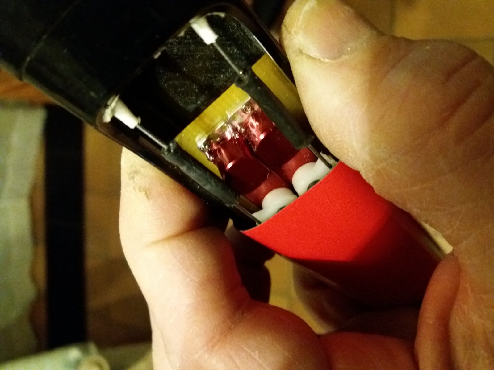

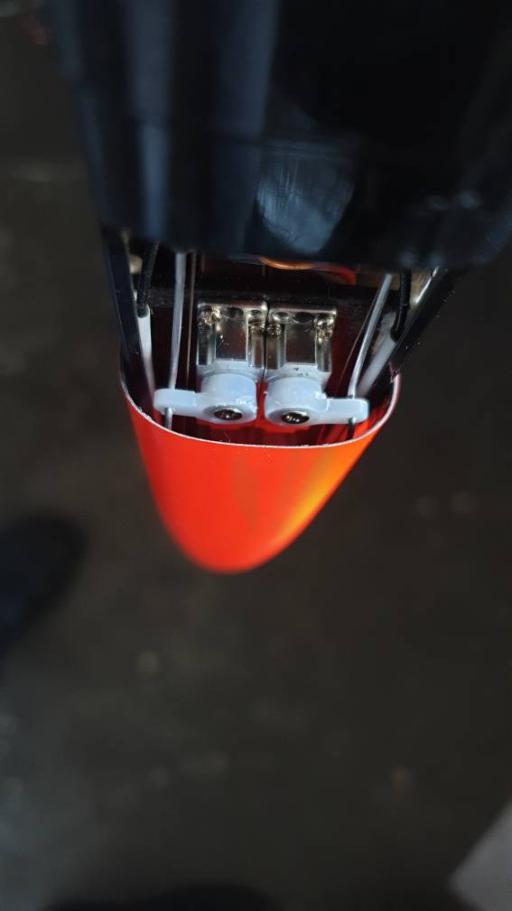

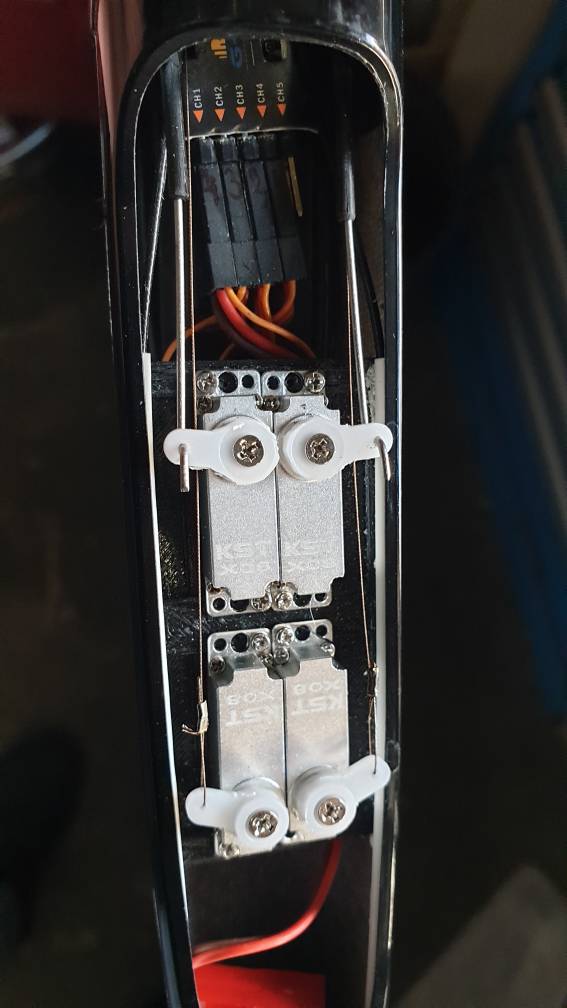

  11. tunderman
    tunderman
    Lid geworden:
    21 okt 2007
    Berichten:
    98
    Locatie:
    Gemert NB
    Hallo,
    Klopt dat er weinig ruimte is tussen de hoorntjes en de neuscone.
    Ik heb bij mijn beide Falcons dit hetzelfde gemonteerd.
    Ik heb de servos op het servoplankje gemonteerd en daarna naar achtergeschoven in de neus.
    Dit zover tot de servos omhoog komen doordat deze over de ballastbuis heen schuiven. Dit was mijn punt waar ik ze monteer. Daarna de servo hoorntjes zo lang mogelijk houden als gaat.
    Zie onderstaande foto's.
    Succes.

    @Tumberman, mag ik vragen wat voor een lipo er is gebruikt. Ik zie namelijk dezelfde regelaar als die ik wil gaan gebruiken.
  13. tunderman
    tunderman
    Lid geworden:
    21 okt 2007
    Berichten:
    98
    Locatie:
    Gemert NB
    Ik gebruik 650mah round cell (HK)en in de andere een 500mah gumstick (Overlander)
    Reden van 2 verschillende accu's in de 2 verschillende Falcons is dat het CG direct goed is omdat de accu's verschillen in gewicht.
    Frsky ontvanger achter de servos en accu in de neus.
  14. RJA
    RJA
    Lid geworden:
    24 dec 2006
    Berichten:
    438
    Locatie:
    Wassenaar
    Met KST’s heb je meer dan genoeg ruimte is mijn ervaring.
    Overigens krijg je bij de KST’s twee soorten hoorntje geleverd. Het ene type ligt wat lager dan de andere. Op de foto van Richard (post 51), zie je dat hij voor de ailerons de hoge gebruikt en voor rudder en elevator de lage.
    Ik gebruik alleen de lage versie. Die geeft aan de punten van de hoorntje dus net die mm meer ruimte langs je nosecone.
