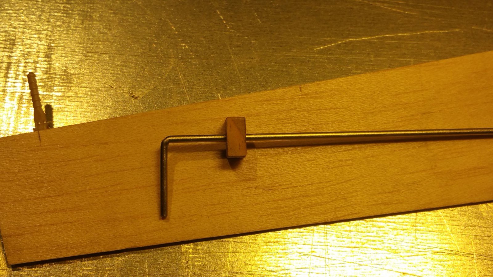

    Gisteravond een nieuw stuk verenstaal in de bankschroef gezet; hamer er tegenaan, en et voilà:
    Ook al weer klaar. :)

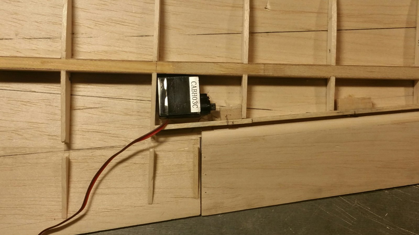

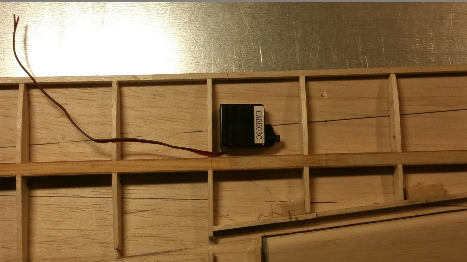

    Voor de hand ligt: servootje gewoon in de vleugel monteren.
    Maar ja, bij de bouw geen rekening mee gehouden . . .
    Suggesties?
    Hoe monteer je een servo daar?
    Maar gewoon vast inlijmen?
