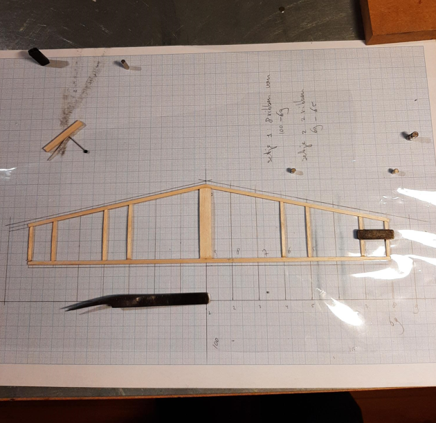

  8. jan brilman
    12.441
    Zo.

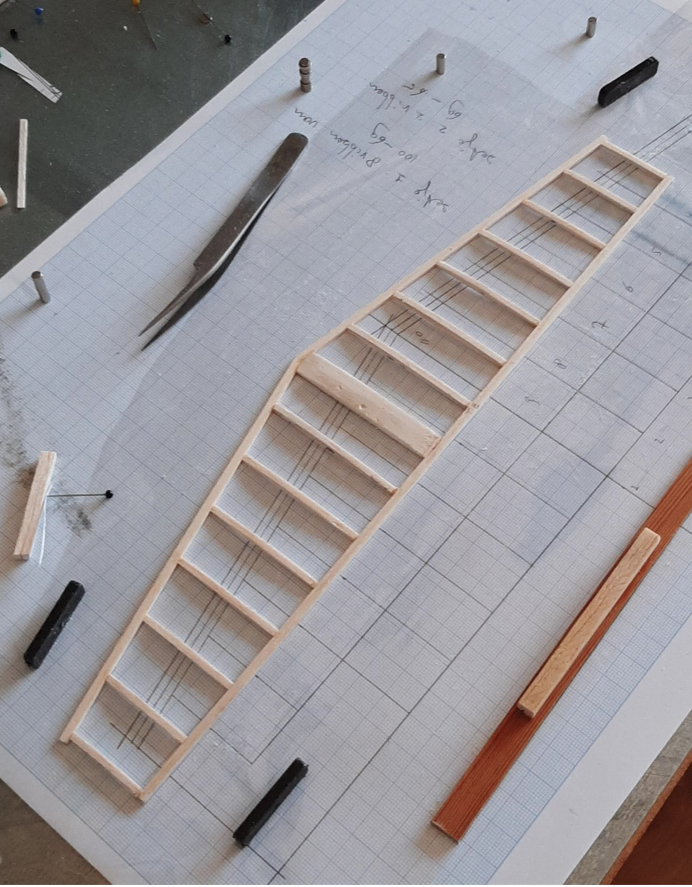

    Na het omschakelen naar de nieuwe zender en het opkalefateren cq. vliegklaar maken van een zwever, kunnen we zo langzamerhand weer verder met de Fanjet!
    Het gepruts op de vierkante millimeter is begonnen.
    De eerste helft van het stabilo vordert, maar het is wel klein allemaal . . .
    (Afstand tussen twee ribben is 22 mm.)
    Laatst bewerkt: 16 apr 2022
  9. jan brilman
    12.441

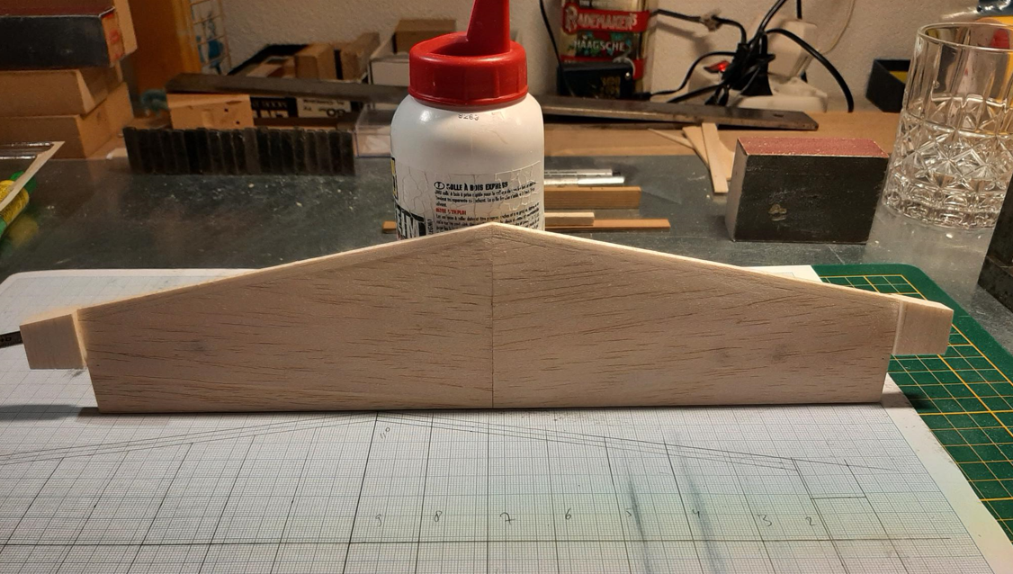

    Zo, eindelijk weer wat verder.
    Een hele kunst om op basis van zo'n tekening 4 identieke halve ribjes te maken . . .
    En lastig om eea. helemaal recht te houden . . .
    Identiek? Vrijwel, maar net niet helemaal . . .
    Lijmen doe ik met UHU Endfest.
    Iets zwaarder, maar heel dun aanbrengen; je hebt dan in ieder geval de mogelijkheid om de twee helften een hele tijd ten opzichte van elkaar uit te lijnen . . .
    Als je goed kijkt kun je boven in de foto zien dat je tussen de achterlijsten door kunt kijken.
    (Samsung Galaxy A50: waardeloze camera.)
    Dat betekent dat de zaak dus (min of meer) recht aan elkaar gelijmd wordt.
    Arnold 85 en MicropropSport vinden dit leuk.

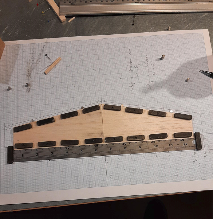

  10. jan brilman
    12.441

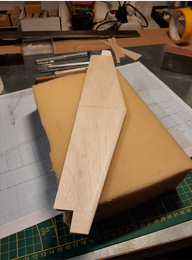

    Redelijk.
    Altijd fijn, hoe zo'n onderdeel er dan uitziet, na het schuren.
    In het bovenste stukje komt het stabilo te liggen; dat wordt dus op het kielvlak gelijmd.
    Wel eerst even een gaatje boren!
    Maar dan nu iets heel anders.

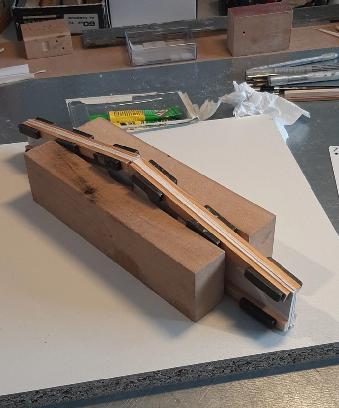

    Ik was eerst van plan het hoogteroer ook van twee delen 1 mm. balsa te maken, met allemaal heeeeele kleine driehoekjes er tussen.
    Lijkt me bij nader inzien toch niet helemaal de ware weg; ik was daarna van plan het uit een massief (licht) stuk 6 mm. balsa te schuren.
    Maar!
    Ik heb geen stuk 6 mm. dat groot genoeg is, en Krikke heeft nog steeds geen balsa.
    Dus.
    Twee stukken 3 mm. op elkaar lijmen?
    Wat is de te gebruiken lijm/lijmtechniek, om te zorgen dat als die onder de gewichten vandaan komt, hij net zo strak en recht is als een gewone plank balsa?
    Dank.

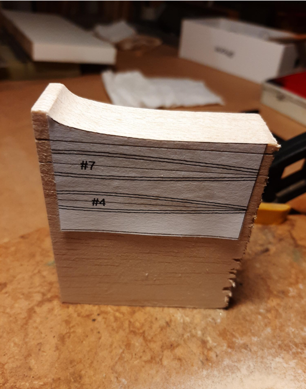

  11. MicropropSport
    12.171
    Fliegerfarm heeft balsa.
    Krikke heeft amper nog wat.
    Plastic bouwdozen.
    Lijmen van een hoogteroer…
    6 mm… 3x 2 mm
    Waterhoudende lijm moet onder de pers. Of stapel bakstenen en lang drogen onder een plaat. Het uitdampen heeft tijd nodig. Het water kan amper weg.
    Zelfs bij het maken van een achterlijst.
    Kan krom trekken.
    Ook met aliphatic resin, waar ik het meeste mee werk…
    Lijmen met epoxy. Iets meer massa, maar controle over laminaat.
    Bestel de 30 minuten Z-Poxy bij Hobby In.
    Geeft je werktijd en met +30 minuten kan je verder met bewerken.
    UHU endfest is prijzig en is voor grote klussen onhandig. Sowieso oversterk. Je moet het bijna zien als twee plakken ijs aan elkaar lijmen…
    Nog een optie is de spuitbus met 3M permanente fotolijm.
    Er zijn types die styreenschuim niet oplossen. En die kunnen gebruikt worden om de indekking van piepvleugels met abachi te vervaardigen.
    Met zo een vleugel ram je door de kasteeldeur van het Muiderslot… schuifdeuren… dus check openingstijden… zeer sterk dus!
    Maar een goede fotolijm, permanente… 30 jaar verder zonder een krimp…
    Bisonkit of Bisontix…
    Tapijtlijm… zit water in…
    En de goede oude UHU-Hart… die houdt het 50 jaar vol…
    De bisonkitten zitten instant vast.
    Zorg voor een goede aanleg bij plakken. Een hoekstrip aluminium. Daarna goed aanwrijven.
    Balsa staat altijd iets bol.
    Dus de krommingen tegengesteld, waneer dat kan.
    Voordeel van plank stapelen is meer sterkte, maar ook iets meer massa.
    Drie is meer massa, maar vormstabieler.
    Je kan een lijmvlak kleuren op de contouren. Ga je schuren zie je de centrale plank goed. En geeft een goeie guide voor de schuurlat.
    Schuurlat maak je zelf uit bouwmark hoekprofiel.
    Plak je met strips het papier op. Als de lat haaks en recht is, heb je het beste schuurtool. Ik kan er alles mee bouwen…
    Moet je een lange lat bedekken, dan de strips 45 graad gesneden aansluiten op de overgangen. Schuurpapier met spuitlijmen... met een Proxxonbrandertje stook je vestleten papier ook weer los. Lijm neem ik soms niet eens weg... wel het rest papier...
    Scheelt weer thinner. Nieuwe reep, inspuiten en plakken maar...
    Met zo een lat had je ook de twee helften van het stabilo kunnen vlakken.
    Overigens maken die kleine naden in de bouw geen donder uit.
    Sowieso al sterk in wat je toont op de foto's
    Was zelfs sterk met kleine spotwelds en niet eens door en door verlijmd.
    Om de zoveel stappen is al goed. In een hoekje bij scharnier een gaatje
    Kan er geen drukverschil met de buitenlucht onstaan...
    Alle spanten prik ik door... en ergens een luchtdruk ontlating...
    Voorlijst en achterlijst, indekking geven sterkte.
    En een ligger natuurlijk… de spanten zijn slechts spacers.
    Maar geven wel torsie verband. Een schuimkern doet dat ook.
    Zeker als de oppervlakte goed verlijmd is met de kern.
    Folie er over... en het heeft een stekte van jewelste...
    Tordering is uit te stomen, en eventueel voorbijtsen met ammonia.
    Daarna nat fixeren en 24 uur laten dampen.
    Eventueel met extra tegen verdraaiing. Want soms veert het iets terug... meer dan gewenst...
    Dan herhaal je.. tot het goed is...
    Stapelingen van hout beschreven en met foto's in KAOS 60 draad en Cloud Dancer draad…
    Ook Rascal 40 draad... allemaal goed maakbaar…inspiratie... niet meer...
    Gr Bas
    Laatst bewerkt: 5 mei 2022

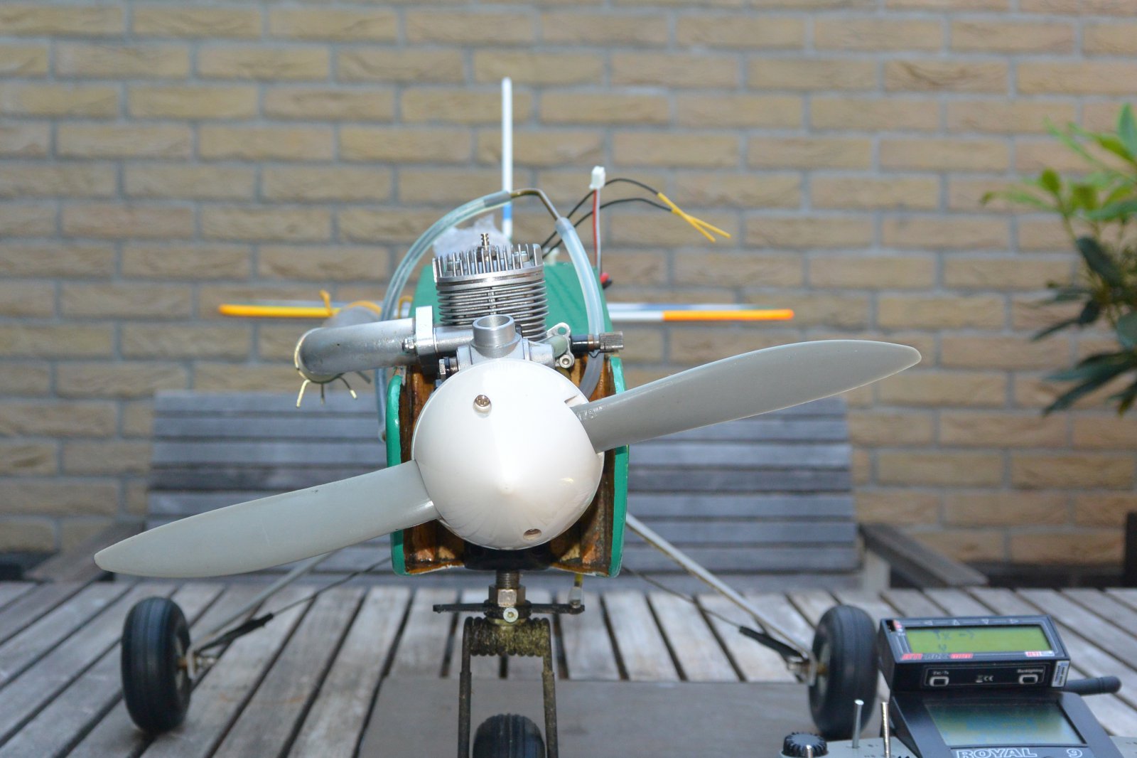

    Tijd dus voor een onverwoestbare poot!
    Houdt al 15 jaar vol... Wel zelfbouw en geen Robbe meuk ;-)
    Bewezen onsloopbaar...

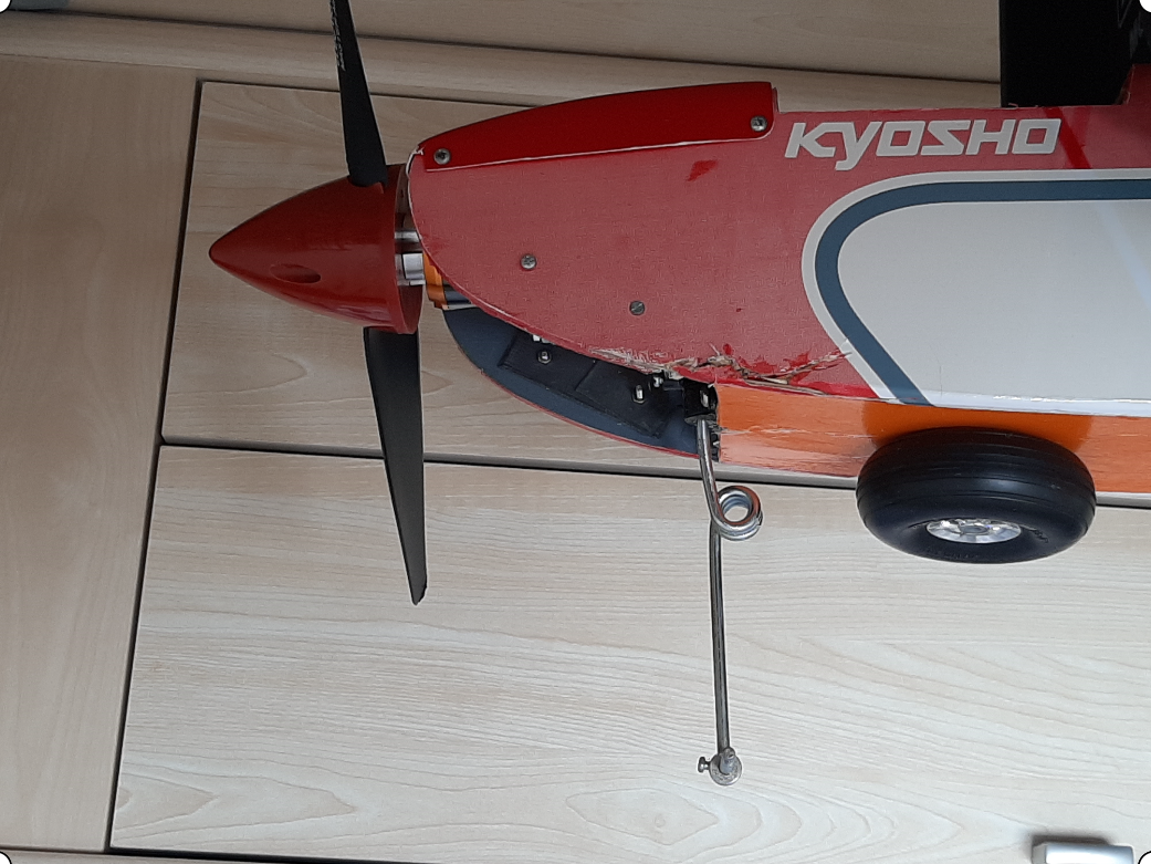

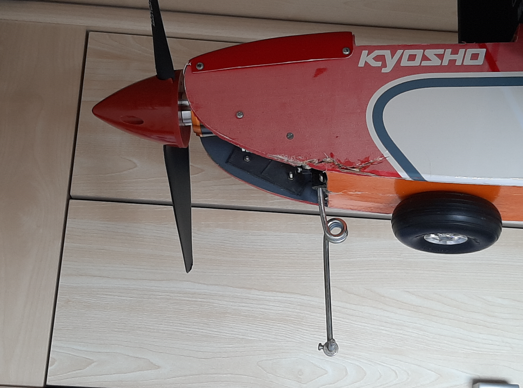

    De neuswielpoot was nogal verbogen, dus die heb ik er uitgehaald en in de bankschroef weer in de min of meer originele positie teruggebracht.
    Maar hoe monteer je zo'n ding correct?
    Moet de poot iets naar achteren staan?
    Aan welke kant moet de spiraal zitten?
    Of maakt dat geen fluit uit?
    Zit nu zo:
    (Wat doet dat wiel daar? Jaaaa . . . )
    En inderdaad, hij heeft al een keer eerder in het prikkeldraad gehangen . . .
    Gewoon zo maar doen dan?

    Het kan er mee door, maar is verzwakt.
    Dat het houdertje nog goed is, is me een raadsel.
    De stikker zou ik iets wegsnijden rond de breuk van de flank. Vol zetten met 30 minuten epoxy iets verdikt met vulmiddel tegen het wegzakken. Dus echt niet te dun… en dan toetapen met blauwe Tesa afplaktape. Wat ik ook overal voor misbruik.
    Daarna beetje af lappen met wat autofolie, stikker. Zelfklevend.
    Desnoods papier etiket en kwakje verf.
    Krijgt immers niet te verduren op vettigheid.
    Beter een nieuwe poot!
    Terugbuigen kan als je landingen in alle gevallen strijkijzermatig optimaal zijn.
    Het is een slappe poot, en standaard is het voorop in het hout ook nog eens zeer zwak. Maar heelgehouden wel mooi licht….
    Zelfs als een goede vlieger zich verslikt. Rats… toch kapot…
    Onze lesavond afgelopen vrijdag demonstreerde dat weer eens.
    Bij de start ging het mis. Grashappen. Nader tot koe.
    En bij twee landingen… mis… de laaste een veel te harde ging de neus mee in de ondergang… forse extra schade.
    Zonde en weer werk… dus daarin wat advies…
    Nieuwe veerpoot. Kopen, of zelf buigen met de Magic Bender, zoals al die pootjes die ik er vrolijk en fluitend mee kon wikkelen… maar… in een goede bankschroef en een stevige werkbank.
    Met een workmate gaat het net.
    De krul moet naar achteren wijzen. De veer trekt dan samen, en geeft daarbij nog iets frictie op de wikkelingen, en dat werkt iets als een schokbreker.
    Een dubbele veerpoot geeft dan extra een iets meer centrerende doorbuiging.
    Omgekeerd wordt de zaak springeriger.
    Minder werk, in jou geval, is een nieuwe poot van Robbe, dat is een betere.
    Iets zwaardere dubbelveer.
    En zelf lockend met kwartslag gedraaid. De sturing via een bowden sullivan naar de roerservo.
    In de KAOS die vrij zwaar is, heb ik er zelfs een servobeschermer in gemaakt na goede tip van CNN, met ervaring in modelauto’s.
    Pootjes inkorten en te solderen met tinsoldeer…
    De poot op mijn calmato is zelfbouw.
    De veren echter uit een slooppoot.
    Heeft massa. Vanbinnen goed versterkt in de romp. En door de constructie in hoogte verstelbaar. En is niet te verliezen door het schroefdraad.
    Verder was het maken de lol…
    Kist weegt 3 kilo, maar land even deftig als een 747….
    Gister nog even gevlogen. Maar na 18 uur mindert het licht snel.
    10 strijkijzers. Per tank zit er zo een riante 20 minuten in…
    gassen iets korter natuurlijk… maar heerlijke kist… oogt doodsaai natuurlijk.
    Toch een fun topper!
    Laatst bewerkt: 7 mei 2022
  20. jan brilman
    12.441
    Okay.
    Ik probeer het voorlopig met de teruggebogen poot.
    Spant versterken is misschien inderdaad wel een optie . . .
    Working on it. :)
