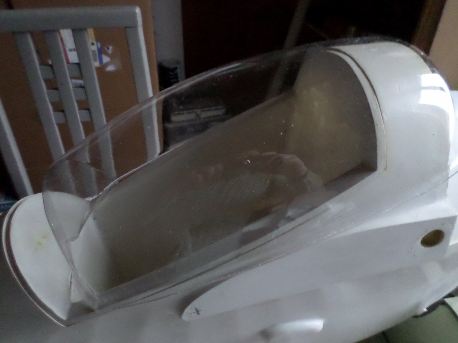

Voor het maken van een cabine kap moet ik het internet nog eens afstruinen.
Tips zijn welkom.
Jammer dat je Fauvel kleiner is dan die van mij.
Had je anders graag verder geholpen, doordat Muder wat vertraging had voor de levering, heb ik een tweede kap gratis meegeleverd gekregen.
Je zal nu vermoedelijk een mal moeten maken om een kap te trekken.
Maar veel succes met de Fauvel gewenst.

Raymon heeft aangeboden om een cabinekap te dieptrekken.
Voor die kap maak ik een mal van balsa om er met een vacuum kast en PETG - Vivak plaat een kap van te dieptrekken.
De mal moet wel spiegelglad zijn elk bobbeltje/ groefje is te zien.
