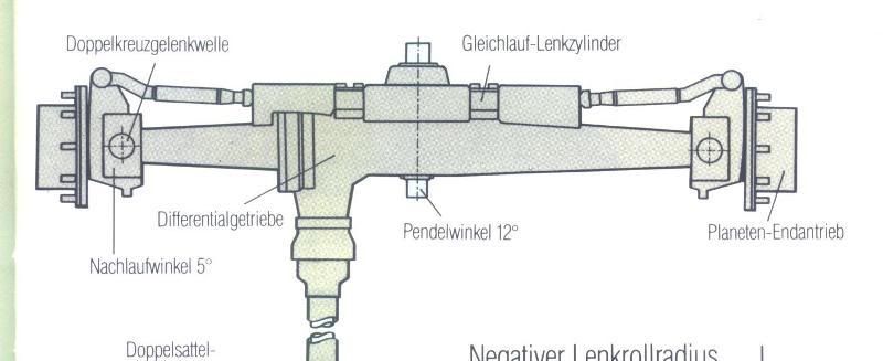

iemand een iedee hoe ik deze vooras kan maaken,moet ik dit freezen uit alluminium of kun je alu ook gieten? (in een mal)
weet iemand ook mischien iets over diff's wat is er zoal te koop.
het is een beetje moeilijke as om na te maken dus als er iemand een iedee heeft.......graag,
heeft iemand mischien zelf al eens een aangedreven vooras gemaakt?tips zijn altijd welkom

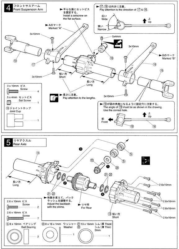

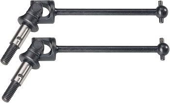

ik ben even aan het zoeken geweest en ben dit tegen gekomen
als ik deze gebruik en aanpas dan moet het lukken
het zijn assen van kyosho (mad force) met metalen diff. tandwielen,de sa aan passen,de aandrijving uit het midden en dan contra mallen laten maken,laten gieten bij een allu.gieterij

Waarom zo ingewikkeld doen? Je geeft aan dat je de mogelijkheid hebt om te draaien. In een fractie van de tijd die je nodig hebt om jouw plan uit te voeren, kun je twee vandit soort assen volledig op maat namaken. Dan heb je echter nog steeds geen planetairen.
Trouwens, enig idee wat een knap differentieel incl. pignonwiel kost? Reken maar op 80 Euro. Dan nog de nodige lagers en (ring)tandwielen (voor je planetairen) en ineens is 240 Euro voor een kant-en-klare gestuurde vooras, inclusief planetairen, niet zo duur meer :wink:

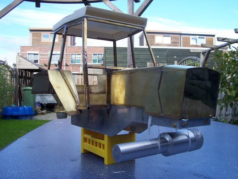

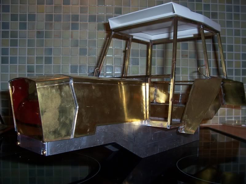

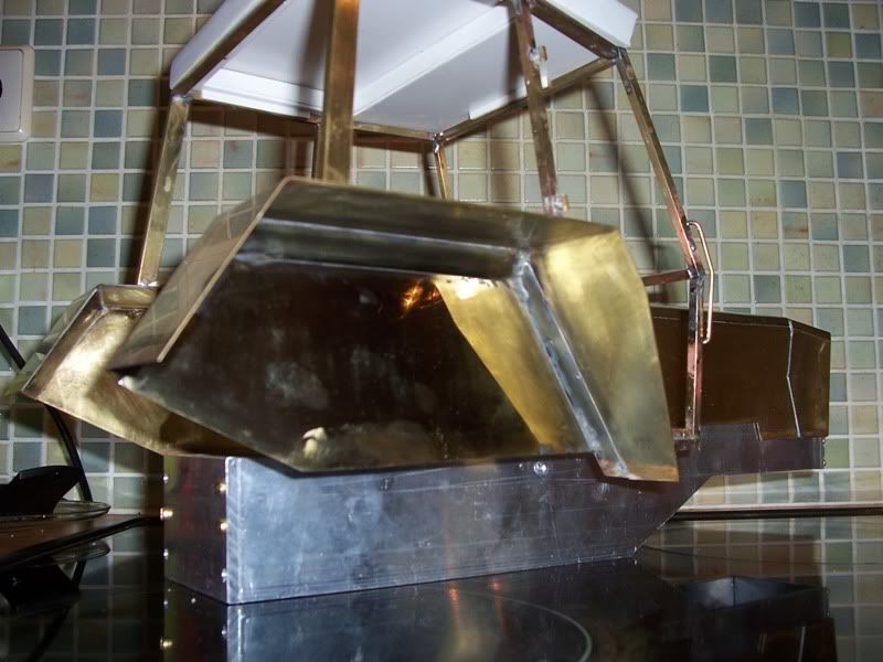

hierbij weer eens wat vorderingen,
heb deze week alluminium gehaald voor onderstel en voor as
vol rond 40 halve meter lang en 5 mm plat 100mm breed en ook een halve meter lang maar dan twee stukken
dit alles kosten me €15 dus viel erg mee
ben druk aan het freesen geweest in de freesbank (mooi werk) en het resultaat is een onderstel
hier een paar foto's mischien niet zo duidelijk?
