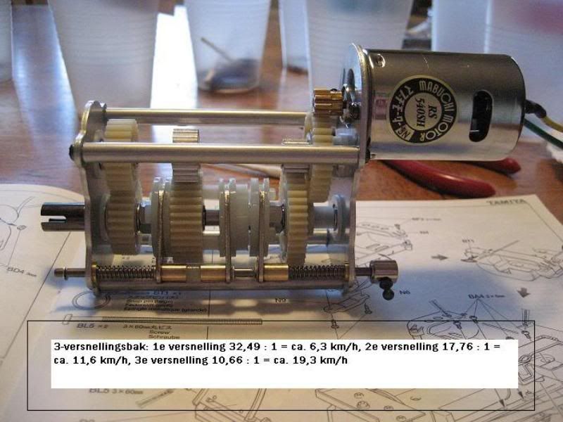

ik heb net een 3bak geregeld voor mijn fendt
de bak komt uit een tamiya vrachtwagen
groetjes arjan

na deze versnellingsbak komt nog een vertragingskast,dus de krachten op de kunstof tandwielen zijn niet zo hoog
het model moet schaal getrouw rijden (kruipen)
en ja hij moet ook zwaar werk kunnen doen
groetjes

Tevens kun je hier nog een slipper op kwijt, ik heb dezelfde bak in mijn high lift.
Hoe de uiteindelijke reductie word, zou ik even niet weten....

de versnellingsbak is ook binnen (bedankt arm1948) het is een tamiya 3 bak uit een truck dit is een gloed nieuwe bak nogmaals bedankt.
deze week lagers bestellen bij conrad en tandwielen en dan kunnen we weer iets verder

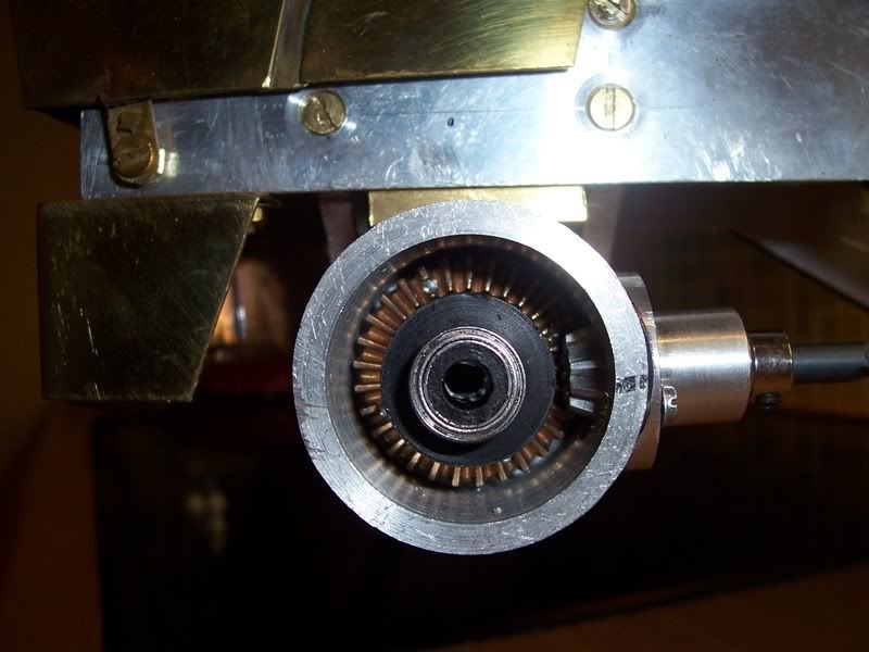

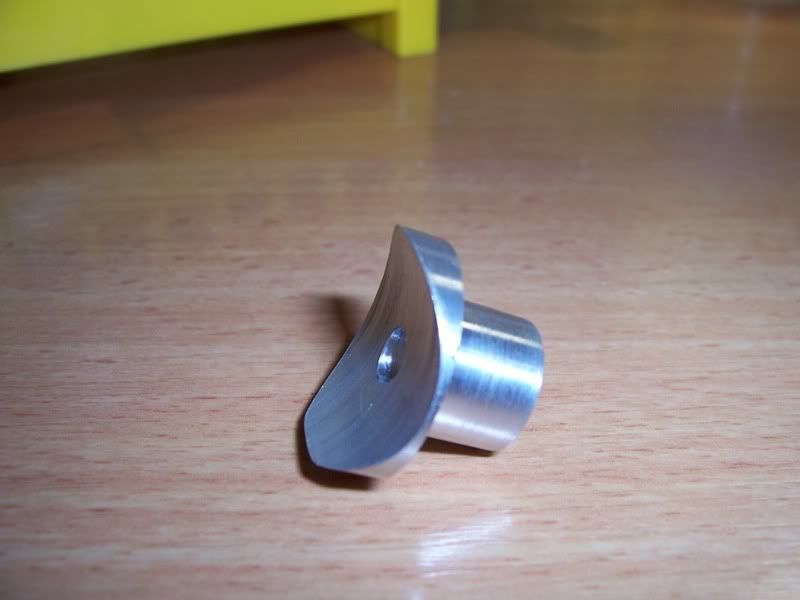

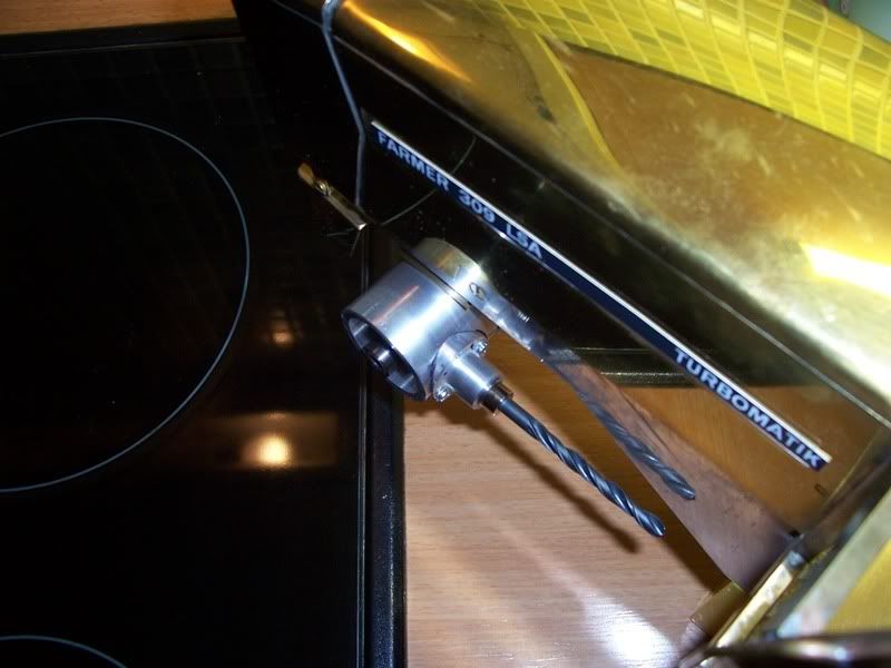

afgelopen week het diff.huis van de vooras uitgedraaid en weer vast gezet met 12 m2 boutjes,ziet er wel gaaf uit,deze week ook "even" de flens voor het pignonwiel draaien en fraisen ook dit onderdeel komt vast te zitten met m2 priegel boutjes
groetjes arjan schmalz

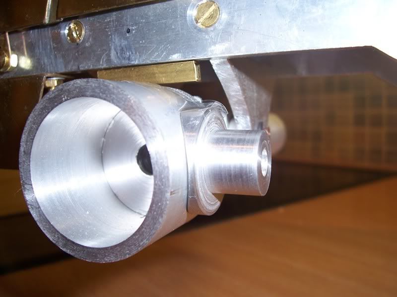

even bezig geweest met de vooras,lagers erin en diff erin pignonwiel erin gezet en huisje vast gezet met m2*5 mm boutjes.
het was even rekenen maar dan heb je ook wel wat.
ik moet nog een 5 mm asje van silverstaal hebben voor het pignon wiel dus vandaar even het boortje voor de maat,vande week nog de linker kant van de vooras draaien en tappen.
de foto's zijn niet zo goed en scherp (s avond's gemaakt dus niet zo veel licht)
groetjes arjan
