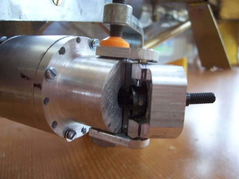

weer even met de draaibank bezig geweest.
dit is de centrale aandrijfas voor de vooras
groetjes arjan
zo dochter naar school en de andere speelt in de box,
tijd voor papa om weer even te spelen.

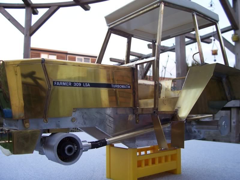

de centrale aandrijf as opgedikt naar 8 mm, 2 messing buisjes over de 4 mm silverstaal as heen gemaakt.
de boutjes moesten gedraaid worden want de standaard maten passen natuurlijk niet in elkaar.
de as ziet er nu iets beter uit
groetjes

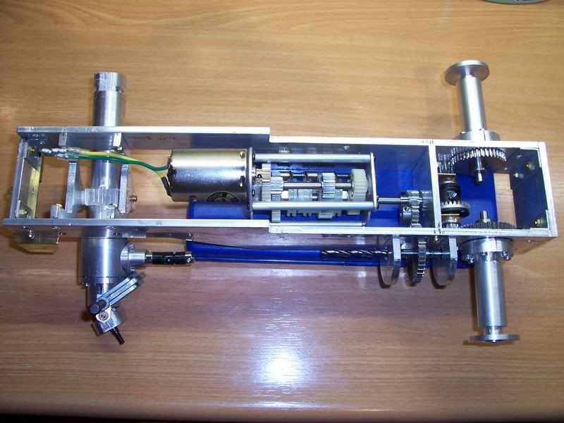

de aandrijf as moet iets kunnen schuiven ong.2mm dus niet zoveel.
zoals hij op de foto zit komt hij niet de hoek is kleiner het tandwiel dat het chassis ingaat komt ong. op de helft van het chassis dus als de vooras recht staat tijdens het rijden dan staat de aandrijfas ook bijna recht.

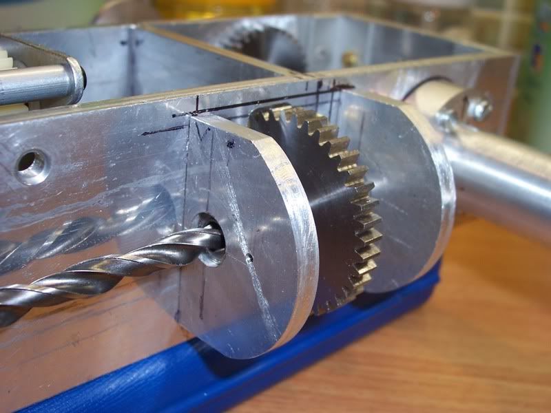

voor het tandwiel komt een klauw koppeling om de vooras in en uit te schakelen,maar het is nu nog even wachten op het achterdiff. en nog een tandwiel,dan pas kan ik het (sleuf)gat bepalen waar het zijtandwiel door gaat
groetjes

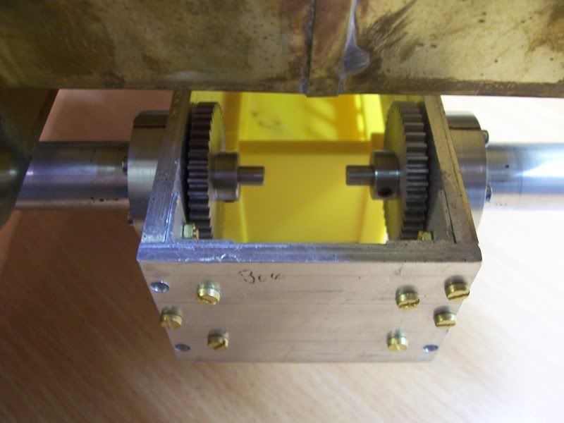

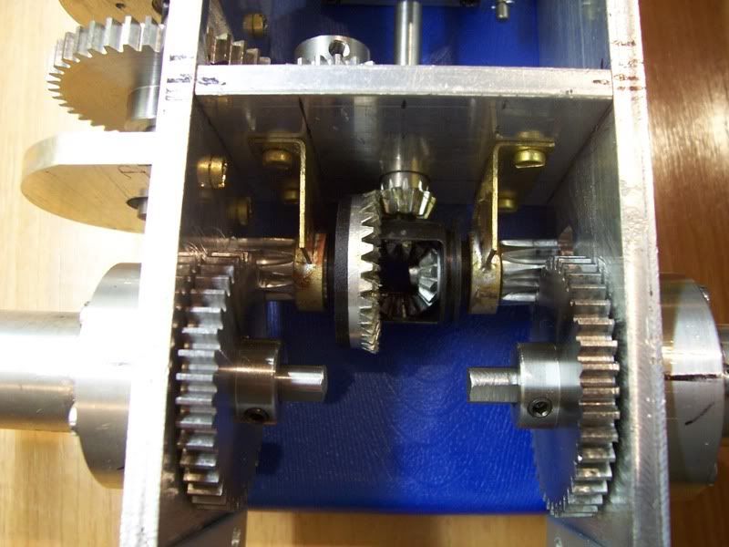

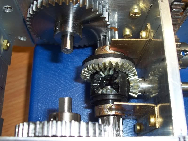

weer even bezig geweest met de frees bank,diff. achter geplaatst en het as huisje voor de zijkant gemaakt (de aandrijf as naar voor)
tandwielen uitlijnen (conrad modul 1)
op het diff. komt aan iedere kant nog een 10 tands tandwiel deze komen op de achter wielnaven daar zit een 40 tands tandwiel op.(zie foto)
tussen de bak en de tandwielen achter bij het diff. komt nog een vertraging van 4/1 (2 maal 10 tands en 2 maal 20 tands)

Hoi Arjan,
Het wordt zeer mooi en ik ben benieuwd naar de volgende bouw foto's. Hoe heb je berekend welke tandwielen je gebuiken moet bij de vierwiel aandrijving, omdat de omtreksnelheid natuurlijk verschillend is van de voor en achterwielen.
