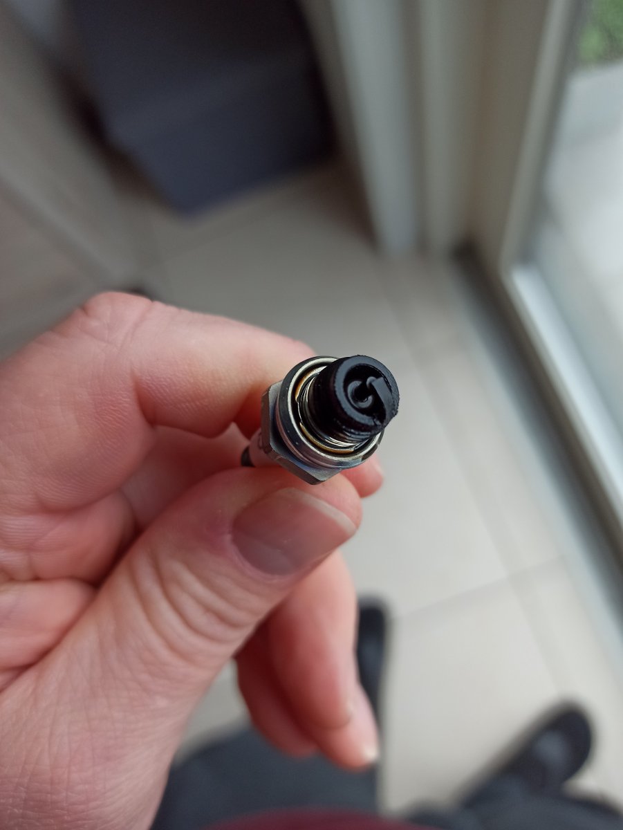

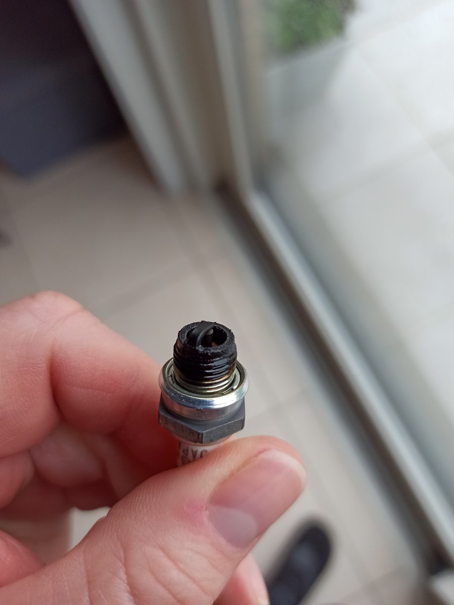

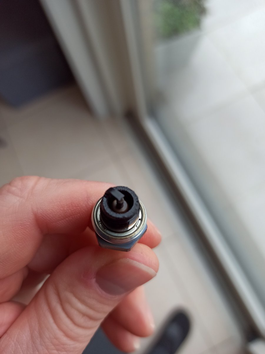

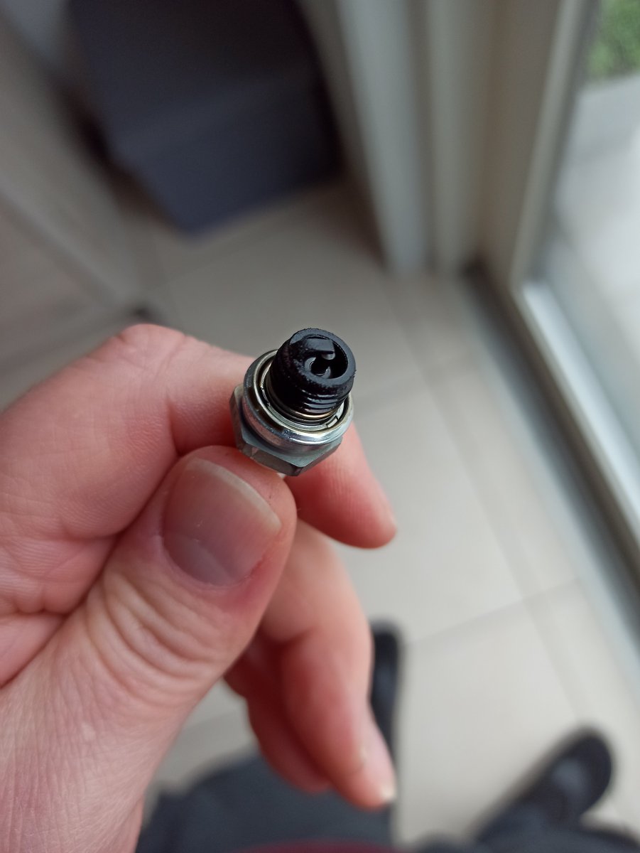

    Vandaag na 55 vluchten de kap er af genomen om alles te inspecteren.
    Alles onder de kap ziet er goed uit. Was ook even benieuwd hoe beide bougies er uit zien.
    Zoals verwacht veel te zwart. Mogelijks doordat de motor tijdens het inlopen rijker en met iets meer olie liep.
    Ik heb de motor nog maar kleine beetjes armer kunnen zetten tijdens de laatste vluchten. Bij nog armer pakt de motor niet goed meer op.
    Zou ik de bougies gewoon opkuisen en terugplaatsen om er nog even mee door te gaan? Of toch beter nieuwe indraaien?
    Zie bougie van cilinder 1:
    Bougie van cilinder 2:
    En voor het nieuwe seizoen wil ik toch even redline 2stroke olie gebruiken. Nu nog steeds Belray H1R.

    Die zien er inderdaad veel te vet uit.
    Ergens gaat er iets niet goed.
    Wat het is, laat ik aan de kenners over.

    Ben bepaald geen expert maar als je denkt dat het door het inlopen komt kan je er altijd verse indoen en dan na zoveel vluchten weer kijken. Als ie nog zwart blijft en armere afstelling werkt niet heb je misschien teveel olie in je mix? (wederom ben geen expert ;) )

    Ze zijn zwart, maar niet perse ‘extreem’
    Je kan mooi zien dat ie een tik aan de rijke kant staat
    wat ik eigenlijk grappiger vind, vergeleken met de mijne, is het gebrek aan verschil
    Mijn achterste cilinder draait echt een stukje armer dan de voorste
    De mijne staat nu zodanig dat de voorste eruit ziet zoals de jouwe, de achterste zie je net wat wit
    zeker op basis van gedrag van de motor, lekker laten staan zo.
    Hoeveel olie gooi je nu in je mix?

    Ja inderdaad ook al eens ergens gelezen dat de achterste cilinder iets armer loopt dan de voorste.
    Zoals je zegt zien ze er voor mij ook identiek uit.
    Misschien zien ze er zo uit door de motor de eerste paar liters veel rijker en met meer olie te laten lopen. Wie weet.
    Zou je nieuwe bougies steken of gewoon de oude opkuisen?
    Nu mix ik 2% of 1:50 belray H1R met superplus98. In het begin heb ik enkele liters 1:40 gemixt.

    Als er geen aangebakken kool op zit, zou ik er niets aan doen
    Dat zwart zit er in 1 vlucht weer op
    qua olie, ik meng 1:33 (komt beter uit met mengen)
    Ze lopen er goed op, bougies niet perse een rare kleur oid
    Dus die 1:40 bij jou zal niets uitgemaakt hebben

    Geef maar eens wat méér olie in plaats van minder...
    Olie heeft óók een "wassend" effect.
    De kool komt in principe niet van de olie maar van te veel benzine en te weinig lucht, danwel van een slechte verneveling. Moderne oliesoorten branden nauwelijks. Dat ze een laag vlampunt hebben zegt in dat opzicht weinig, dat zijn additieven, niet de olie zelf.
    Die superplus 98 heeft verder ook weinig invloed (zowel positief of negatief) op koolaanslag. Zowel 95 als 98 roeten als ze te rijk branden.
