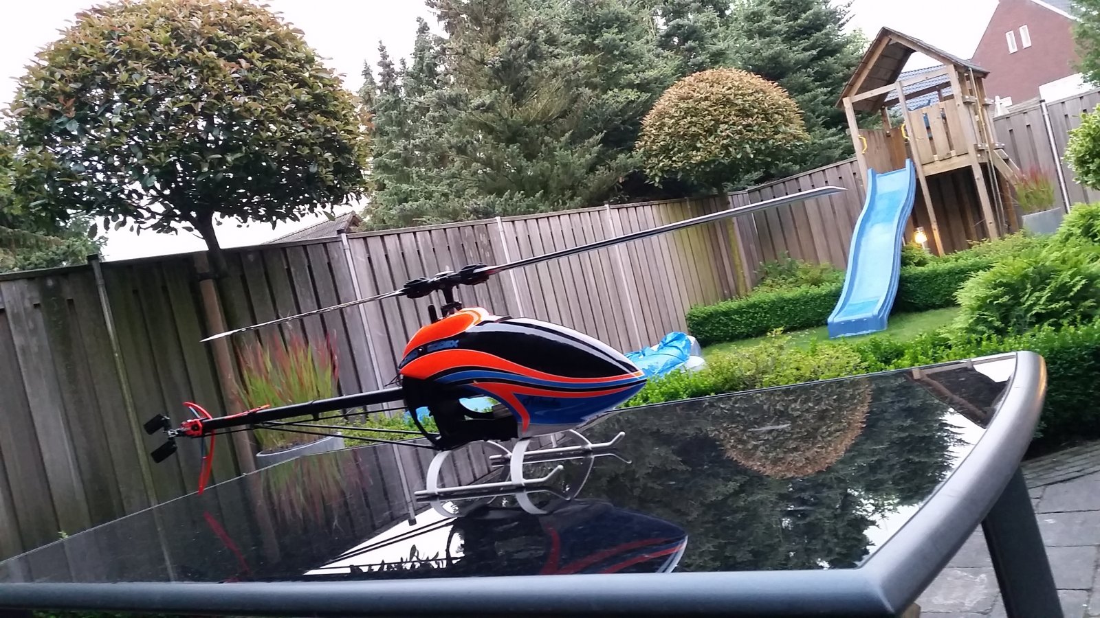

"Nieuwe" aanwinst in de vloot: Logo 600SX v2
Scorpion 4035-560
Kontronik 80+ HV
Savox SH 1290 MG en SH 1257 TH
Mini V-Bar (op het moment nog express)
2x Gens Ace 5S 4000mAh 60C
Morgen de maiden. Het zal mij benieuwen.
Alles lijkt goed vast te zitten en de goede kant op te draaien, sturen en corrigeren dus zou goed moeten komen ;)
Zo, de eerste vluchten zitten er op en alles is weer heel mee naar huis gegaan!
In het begin was het even "zoeken" naar een vreemde "ratel" in de Logo maar dat bleek al vrij snel om de belt te gaan die een volle slag teveel gedraaid zat :oops: (beginnersfoutje zal ik maar zeggen :rofl:)
Ik heb voor de aanschaf nog getwijfeld of het wel een logo moest worden, veel kunststof, niet de mooiste looks tov de concurrentie, maar nu absoluut geen spijt dat ik er toch voor gegaan ben: hij vliegt heerlijk! Je wordt er bijna rustig van ;) en dat komt dan weer ten goede aan het vertrouwen waarmee je vliegt.
