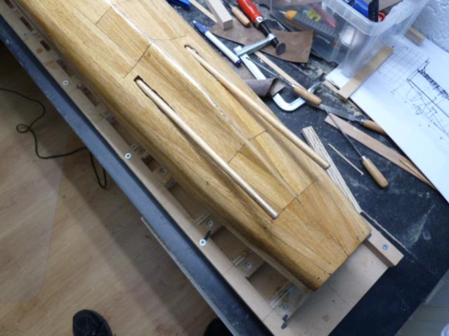

Dag John,
Waarom neem je niet gewoon 2 peuken messing met de diameter van de assen. Je maakt dan dummy-assen. Je kunt dan gewoon verder en vervangt de dummy's later voor de assen. Zo heb ik dat ook gedaan.
full
Groeten Sjaak
Lijkt het maar zo of loopt het onderin het derde segment van rechts gezien wat hol? Verder ziet het er al vrij strak en snel uit.
@ Sjaak,
Ja dat is geen slecht idee,ga ik toch ff doen zo,heb nog genoeg pijpies liggen in aluminium.Bedankt voor de tip.
@ Indoorvlieger,
Klopt het derde segment ziet er zo uit,maar is het niet ;-)
Het ligt aan het eerste en tweede segment.De derde is rond tot onderaan de kielbalk gelijmd,en de eerste twee nog langer gelaten en nog niet op lengte geschuurd.
Daarom ziet de derde er"hol"uit.
Goed te weten dat er meer als twee ogen kijken,thanks ;-)
groet,John
