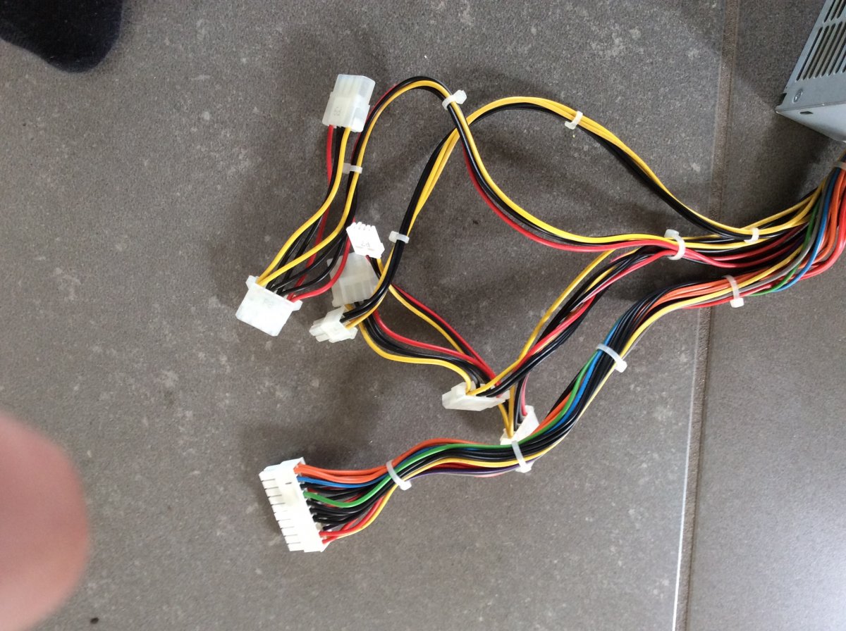

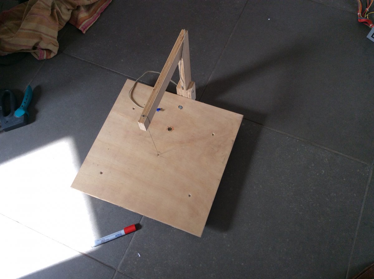

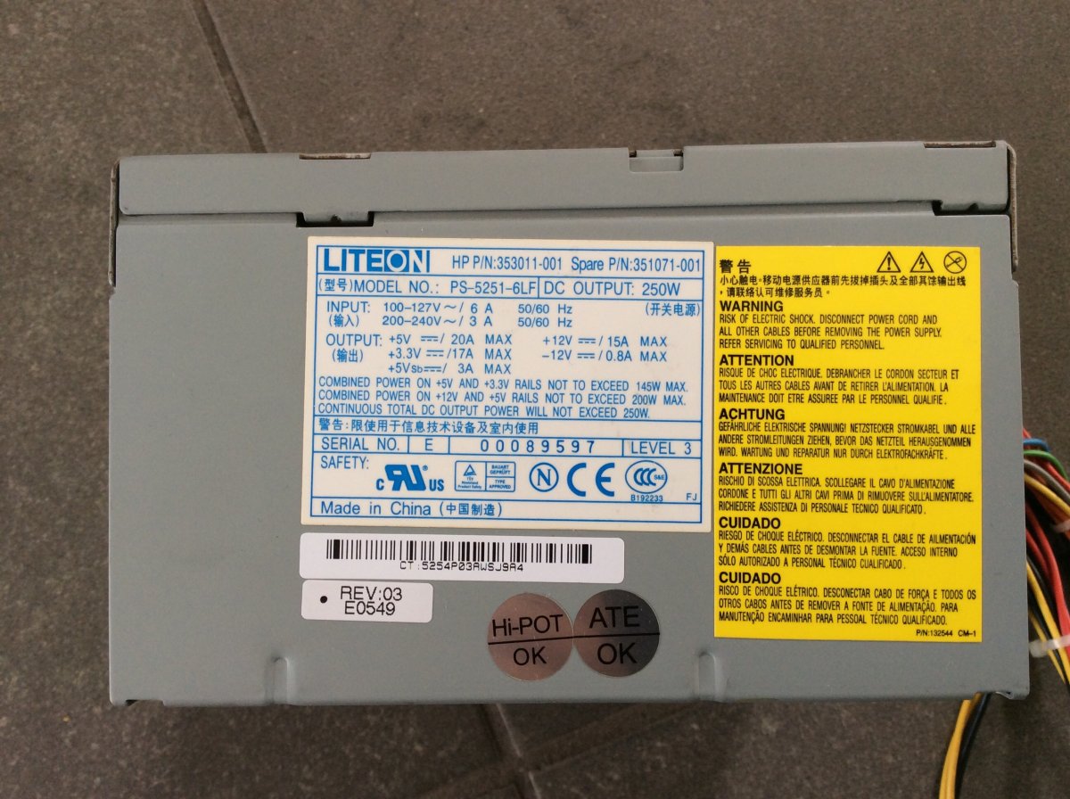

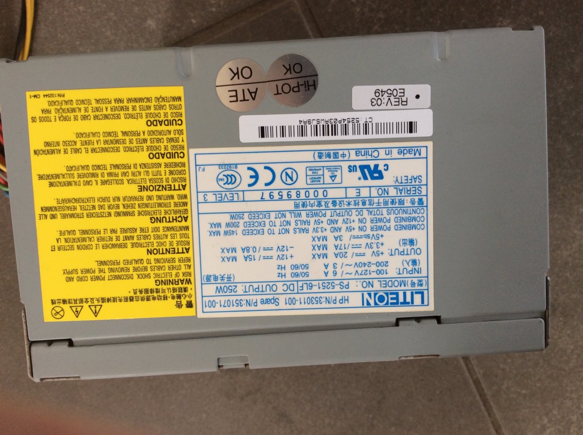

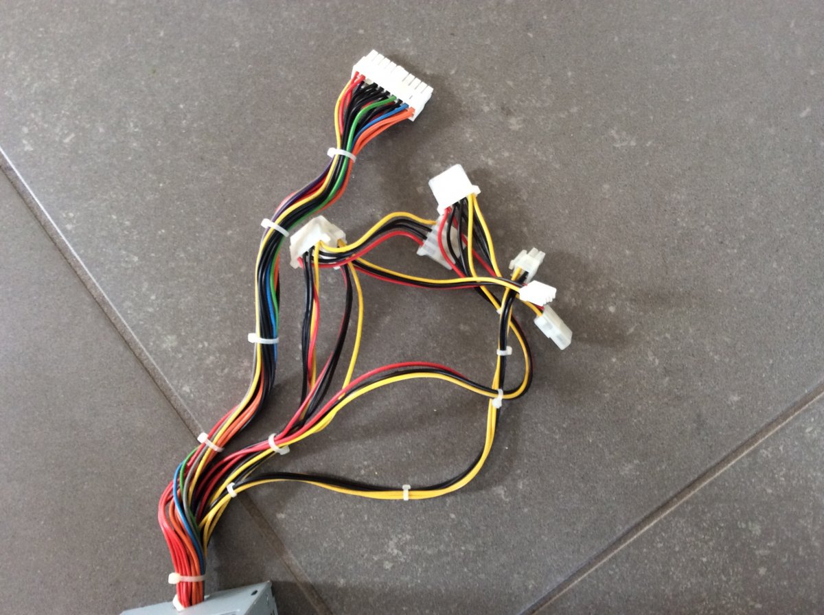

Ik wil een model maken. Van een idee dat heb. Ik wil het van piepschuim maken ik heb al een standard gemaakt om piepschuim te snijden ik heb alles maar ik heb als power supply een pc voeding (adapter voor pc) ik kom er allen maar niet achter uit welk draad wat komt ik zal wat foto's hier onder zetten van het apparaat weet iemand van jullie wat waar uit komt dankje
