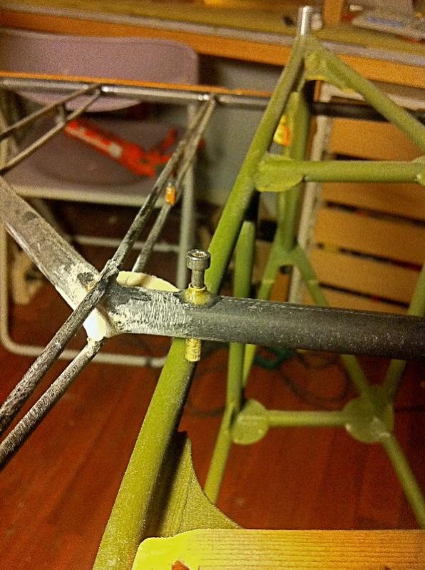

Heb een paar dingen gedaan, buizen frame in olijf groen gespoten en bevestiging voor het stabilo gemaakt.
Hout frame komt het stabilo op te liggen, hout heeft zelfde ronding als buis van stabilo zodat het elke keer met er op zetten op de zelfde plek zit.
full

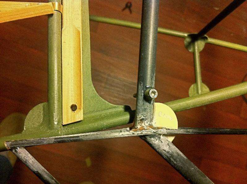

Heb messing buisjes in het stabilo gelijmd zo dat als ik het boutje aan draai niet bang hoef te zijn dat ik het koolstof buis stuk maak.
full
Groet Jan...:bye:

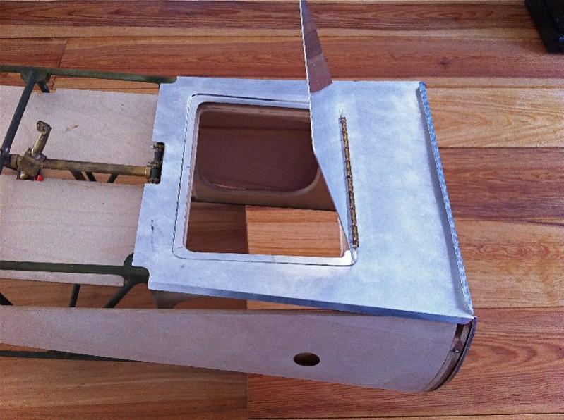

Weer wat gedaan aan de Fokker.
Bodemplaat met toegangs luik.
full
Groet Jan...:bye:

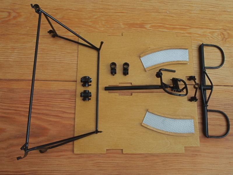

Hier weer foto's van wat dingen die ik gedaan heb.
full

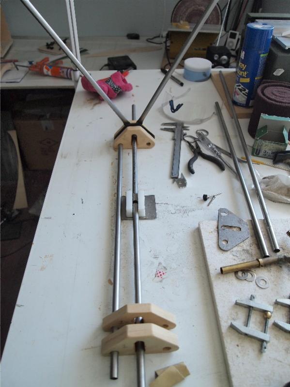

Hier een opstelling gemaakt van brandwerend materiaal.
Heeft de zelfde afmetingen als voorkant romp.
hierop ben ik mijn struts aan het maken,kan lekker de brander op zetten zonder dat de boel in de fik gaat.
Heb het nog niet helmaal af kunnen solderen omdat mijn zilversolder op is.
Maandag even nieuw halen.
full

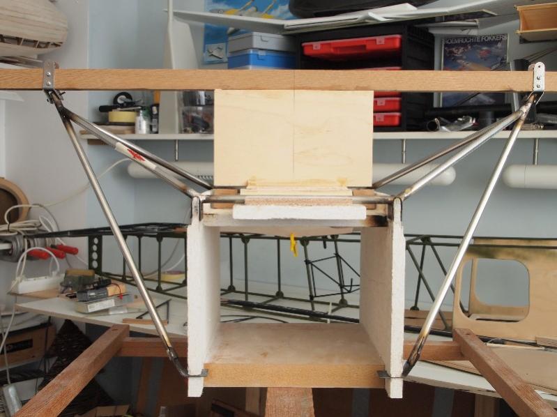

Dan maar verder met het landingsgestel,hier voor alles op lengte maken zo dat ik volgende week ook dit kan hardsolderen.
Er wordt druk getekend voor de vertraging, die delen worden met de waterjet uitgesneden.
Ook ben ik bezig met de vleugel,zou hem eerst van hout bouwen maar ga dat anders doen maar daar later meer over.
Groet Jan...:bye:
Amazing Jan,
Wat gebruik je daar als brandwerend materiaal?
Gebruik je geprofileerde buis of rond welke je later moet 'ophouten' en schuren?
Ga zo door, mooi man!
Groeten, Ralf
Hoi Ralf,
Het brandvertragende materiaal is wat ze gebruiken in gebouwen om de staal constructie te bekleden.
De struts worden gemaakt van 0,5x 10 mm rond RVS buis waar ik met hout een profiel van maak.
RVS heb ik wat extra van in huis, als er een keer wat stuk gaat kan ik weer makkelijk en snel nieuw maken.
Groet Jan...:bye:
