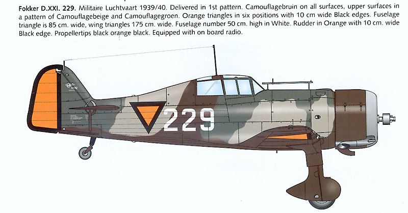

FS595a kleur info
1. Hoi Arjen,
Federal Standard FS595a/b wordt veel gebruikt als een kleur standaard voor vliegtuigen. In Europa is moeilijk om iets te doen om kleuren te laten mixen met deze standaard. De kleuren 'waaier' is nog steeds te koop, zelf heb ik niet maar denk er wel aan om er een aan te schaffen. Conversies van FS595a/b naar RAL is moeilijk te vinden.
http://www.seatejectcolor.com/seat/colorazioni/fs595.htm
http://www.ipmsstockholm.org/colorcharts/stuff_eng_colorcharts_fs.htm
http://www.colorserver.net/
Vond dit over de KLU:
http://ipmsstockholm.org/magazine/2005/06/stuff_eng_dutch_af_colours_01.htm
(kleuren wijken af van de D21 in soesterberg), Ik heb ergens gelezen dat de kleuren gebruikt op de replica niet kloppen met het orgineel??? Help?
Zoals altijd met kleuren voor dit soort projecten, vindt jezelf tussen opinies van anderen als de originele nummers niet terug te vinden zijn.

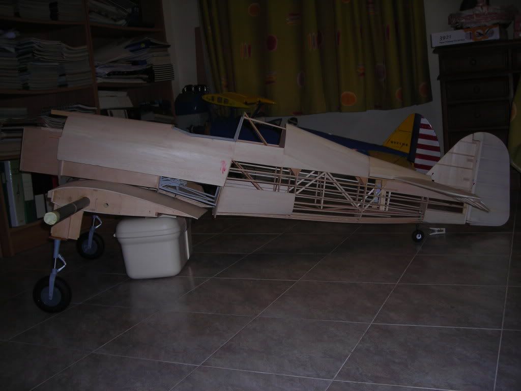

Hoi Allemaal,
vanmiddag verder gegaan met het linker hoogteroer. Het richtingsroer bekleedt met oratex.
De volgende stap in het project is het afmaken en bekleden van het stabilo en hoogteroer, voordat de staart aan de romp kan worden gelijmt. Daarna kan de 'fairing' voor het kielvlak worden gemaakt.
Goedenavond, Edwin
Alweer een week geleden, druk met werk maar toch iets kunnen doen. Het weer hier is niet goed voor vliegen. Veel regen en wind, dus maar weer bouwen. Verder gegaan met het afbouwen van de staart. Later in het project wordt the 'stitching, rib en L.E. / T.E. tapes' aangebracht.
Doei, Edwin
D21 kleuren
Groetjes, Edwin
Edwin,
De kleuren FS24077, FS26260 en FS20059 worden ook genoemd in de uitgave van Dutch Profile, Fokker.XXI. Als bron wordt genoemd "De geschiedenis van Camouflage en Kentekens op vliegtuigen van de Nederlandse Strijdkrachten", J.H.N. Greuter e.a. Bonneville (1997). Misschien kan je er wat mee................
Nog bedankt voor je info. Verder kan je je afvragen in hoeverre de D21 inderdaad met deze kleuren in de praktijk gespoten is, want als ik al zie hoe moeilijk het is om onze heli's in uniforme kleuren te spuiten: onze AW 139's die in Italie zijn gespoten hebben een duidelijke andere kleur rood dan de EC155's die we met de zelfde kleur specificaties in Den Helder hebben gespoten!
OEI! ik heb de nummers eens naast elkaar bekeken op www.colorserver.net maar daar zitten dus stevige verschillen tussen! Ik dacht dat de kleuren in de publicatie afweken tgv de drukmethode, maar dat blijkt dus niet zo te zijn! Zodra ik heb uitgepuzzeld hoe ik een foto kan uploaden, post ik de tekening.

D21 kleuren
Hoi Arjen,
Dat boek heb ik ook (zie post no.20 voor een foto van de drie boeken die ik heb over de D21). De kleur nummers die ik op dit draadje heb gezet komen uit Monograph no. 1 Fokker
D XXI Dutch & Danish Service. Die kleurnummers komen redelijk overeen met 221 in Soesterberg.
Ik heb van de week een emailtje gestuurd naar warbirdcolors, om te vragen of die kleuren ook kunnen leveren. Tot nu toe heb ik nog geen beslissing genomen over de uiteindelijke kleurnummers.

D21 Kleuren
Edwin,
Ik had het kunnen weten dat je de info allemaal al had. Hier toch nog de beloofde plaatjes (omdat het "eye candy" is). Ik zie wel dat de kleuren er op mijn laptop scherm weer helemaal hopeloos uitzien, terwijl de scan er prima uitzag in photoshop.
Het is me wel opgevallen dat alle schilderijen en publicaties dus de "replica" kleuren aanhouden en alleen de "profile" publicatie voor de andere kleuren gaat. Moeilijk hoor....

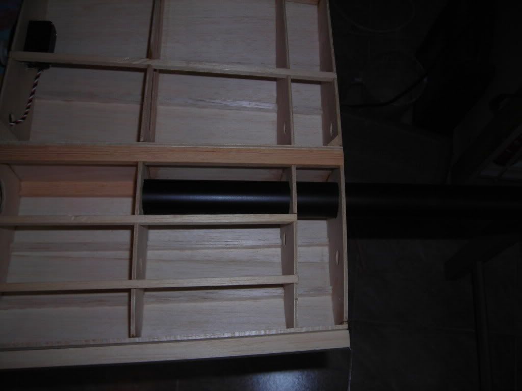

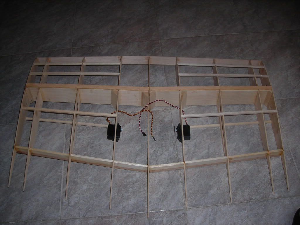

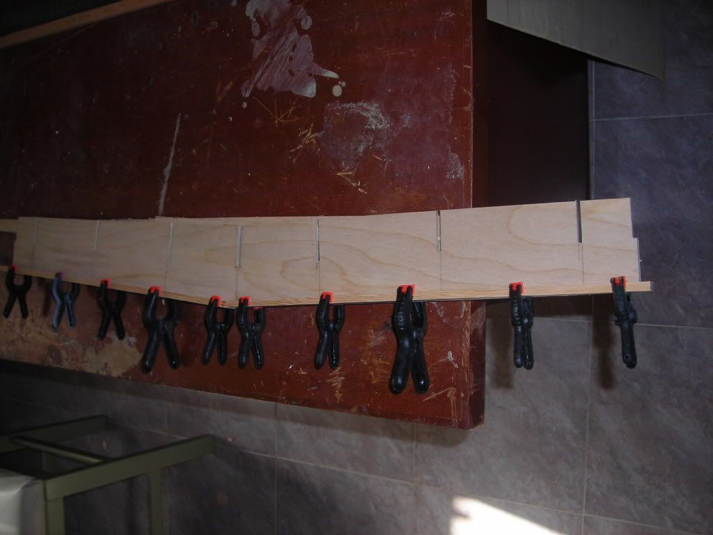

Vleugel middenstuk
Hoi allemaal,

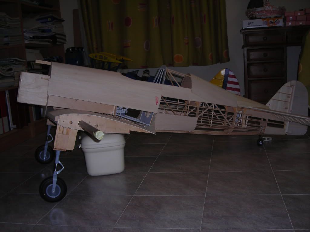

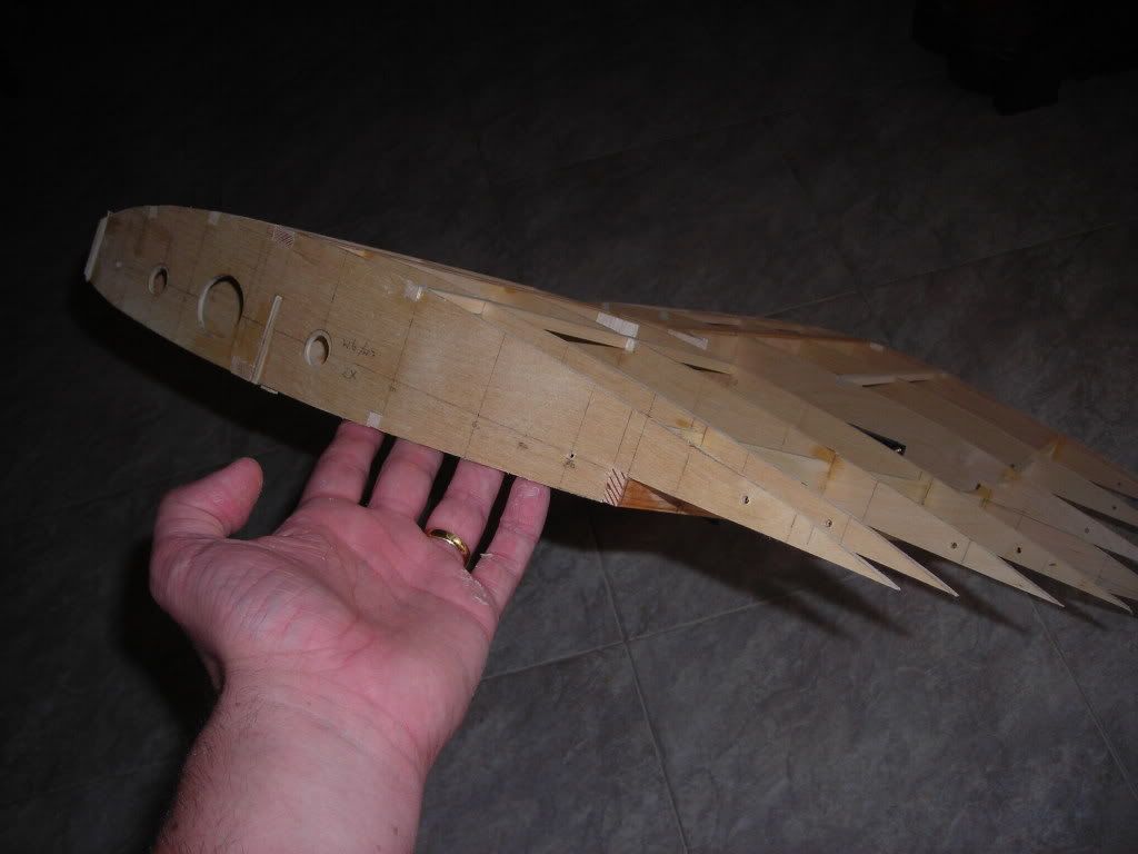

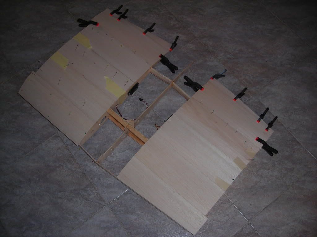

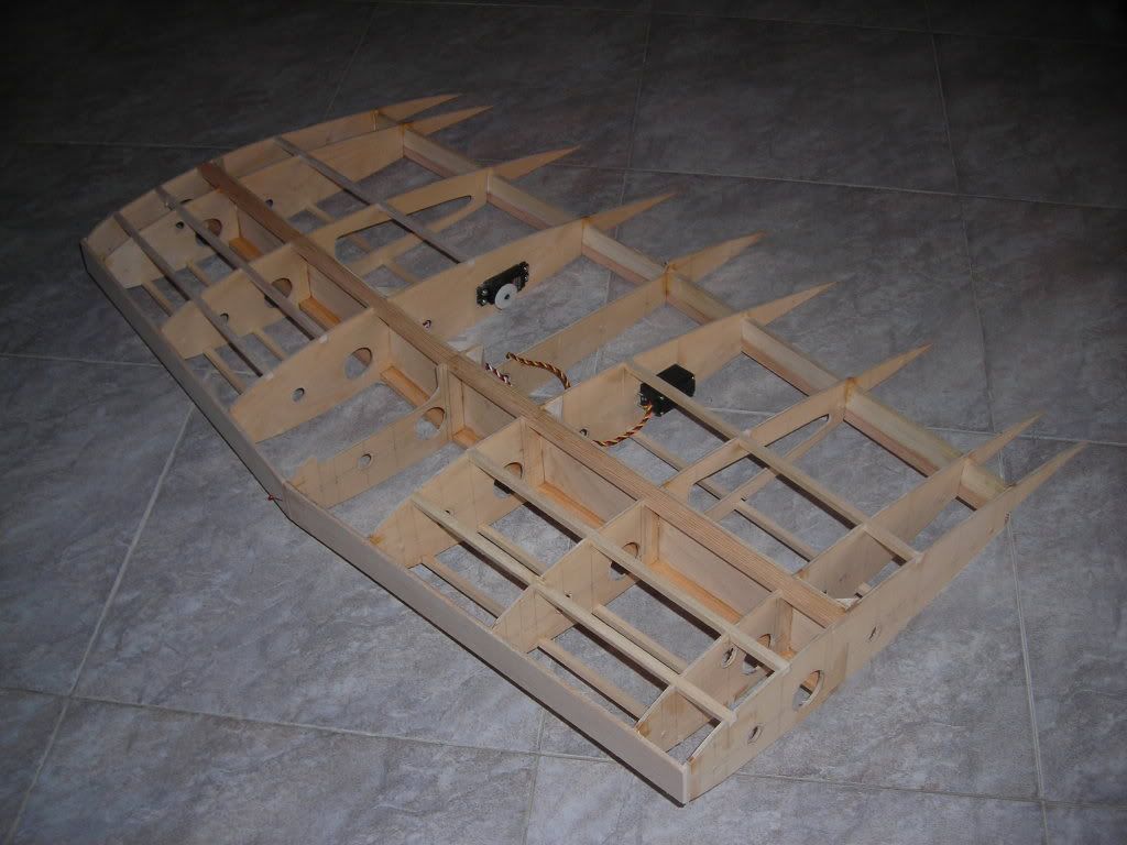

ik was niet blij met de eerste vleugel die ik aan het bouwen was voor de D21. Dus maar weer opnieuw begonnen. Ik heb gekozen voor een NACA2415 profiel met een wash-out in de vleugel van 2 graden. Alle ribben zijn met de hand uitgetekend. Alle ribben uitgezaagd, en begonnen met het middenstuk op te bouwen.
Het vleugelmiddenstuk komt permanent aan de romp vast te zitten. De onderkant wordt beplankt nadat het onderstel is bevestigd.
Groetjes, Edwin

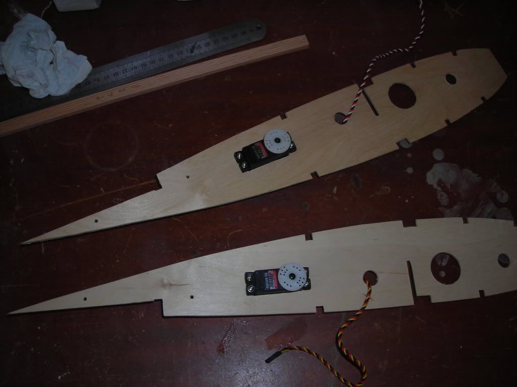

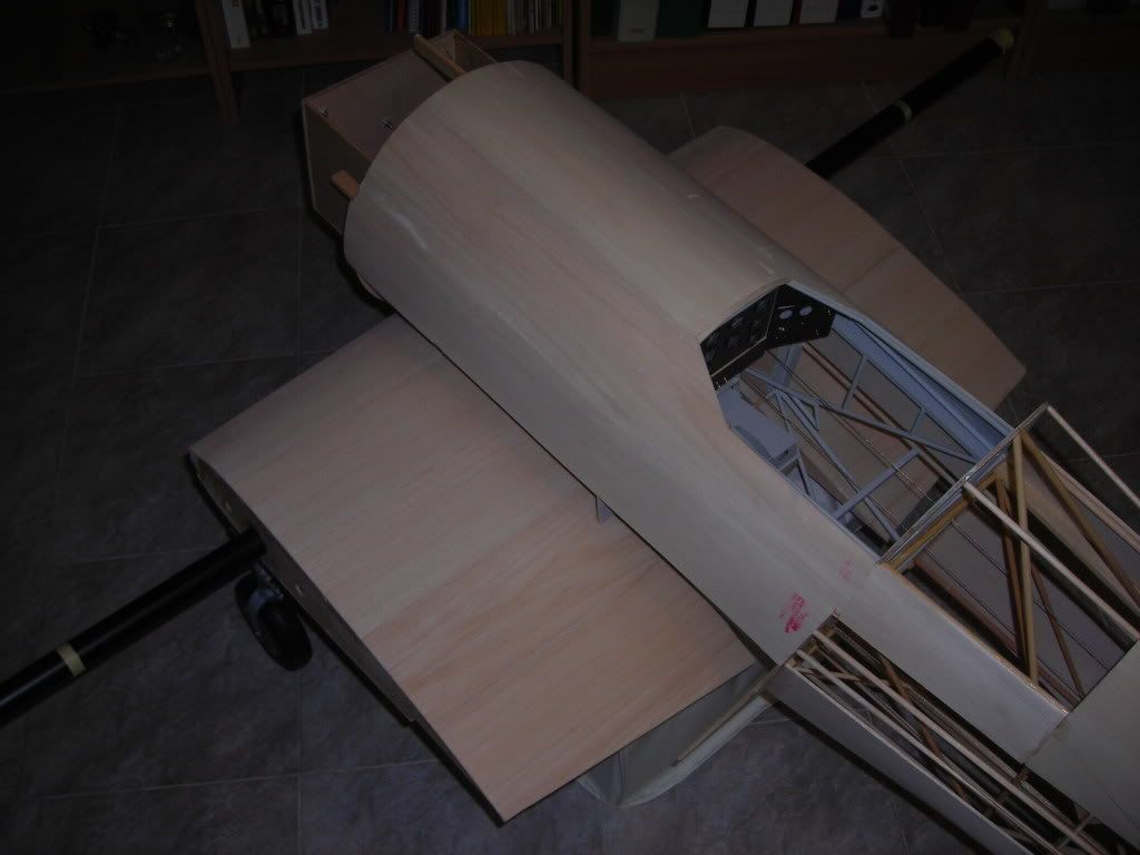

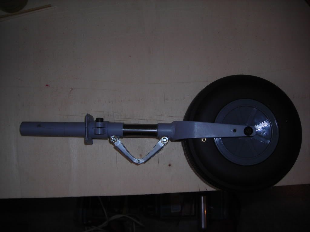

Goedenavond,
weer wat verder gebouwd aan het vleugelmiddenstuk. Ondertussen bezig met de installatie van het onderstel. De 'stuts' zijn van Robart voor de Ziroli Stuka. Een jaar of twee geleden gekocht voor dit project. Kon het even niet laten om de romp op het middenstuk (tijdelijk) te plaatsen. Geeft een idee van de voortgang en de energie om verder te bouwen.
Groetjes, Edwin
Onder de Fokker liefhebbers, zal ik maar zeggen, zijn dat wel de geaccepteerde kleuren. En ook mij lijken de kleuren van het MLM erg fel.
Basis voor die kleuren zijn: wrak materiaal uit de ground, een fabrieksmodel van fokker en overig onderzoek.
Hier is ook een discussie over de kleuren te vinden met wat voorbeelden: Toegangsdeur Fokker T-V / Entrance door Fokker T-V - Pagina 3 - Nederlandse Luchtvaart - Dutch Aviation
Daar worden ook de RAL versies van de FS595 kleuren genoemd. Mogelijk is dat iets voor jullie? Verfwinkels kunnen n.l. allemaal RAL kleuren menhgen. Maar ook wordt een speciale serie verf voor modelbouw genoemd en Humbrol kleuren. Maar die potjes lijken mij wat klein voor die grote modellen. :rolleyes:
In elk geval leuk om te zien dat mensen hiermee bezig zijn :)
Edwin,
OEI! ik heb de nummers eens naast elkaar bekeken op FED STD 595 Federal Standard 595 Color Server maar daar zitten dus stevige verschillen tussen! Ik dacht dat de kleuren in de publicatie afweken tgv de drukmethode, maar dat blijkt dus niet zo te zijn! Zodra ik heb uitgepuzzeld hoe ik een foto kan uploaden, post ik de tekening.
