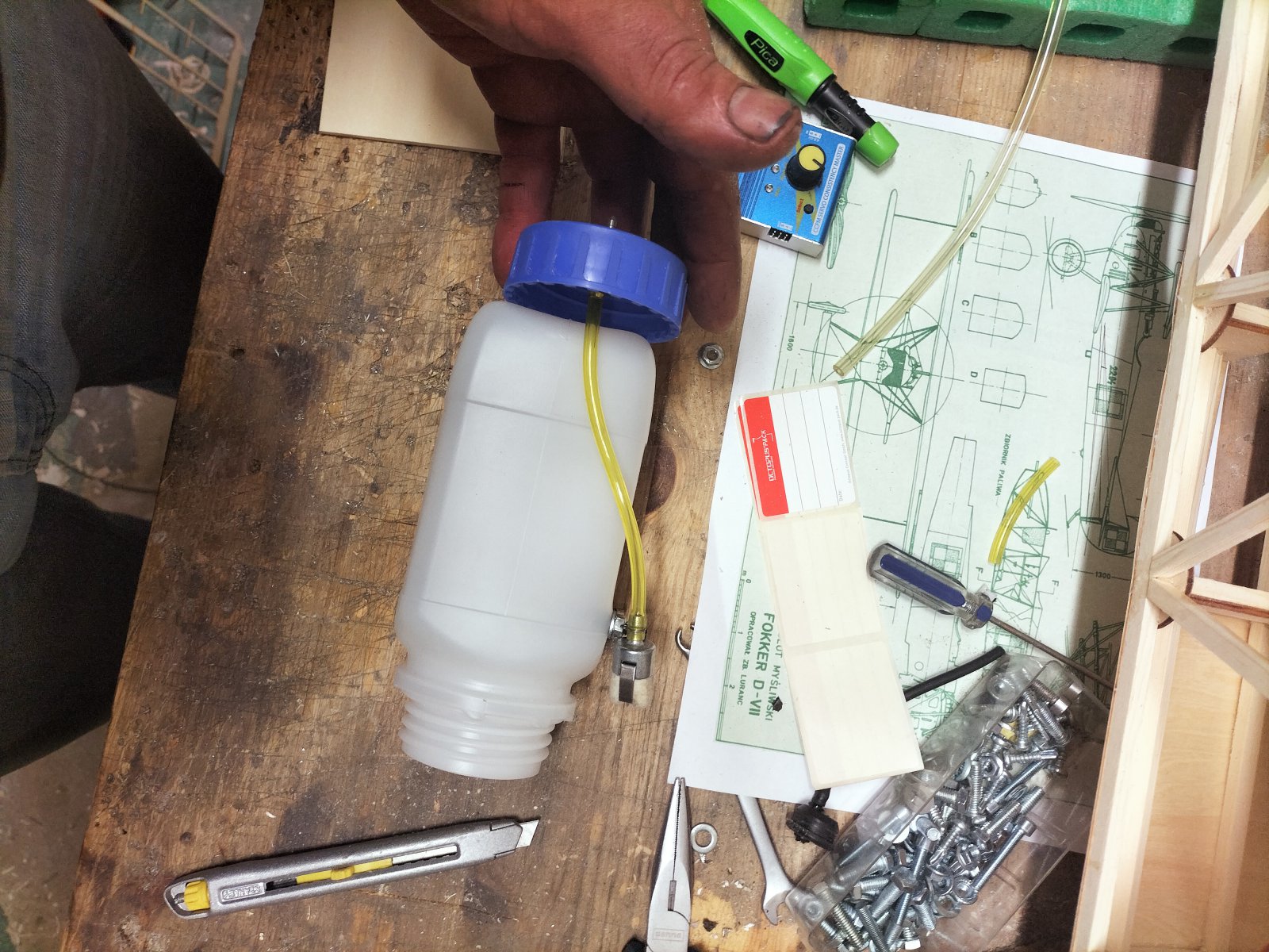

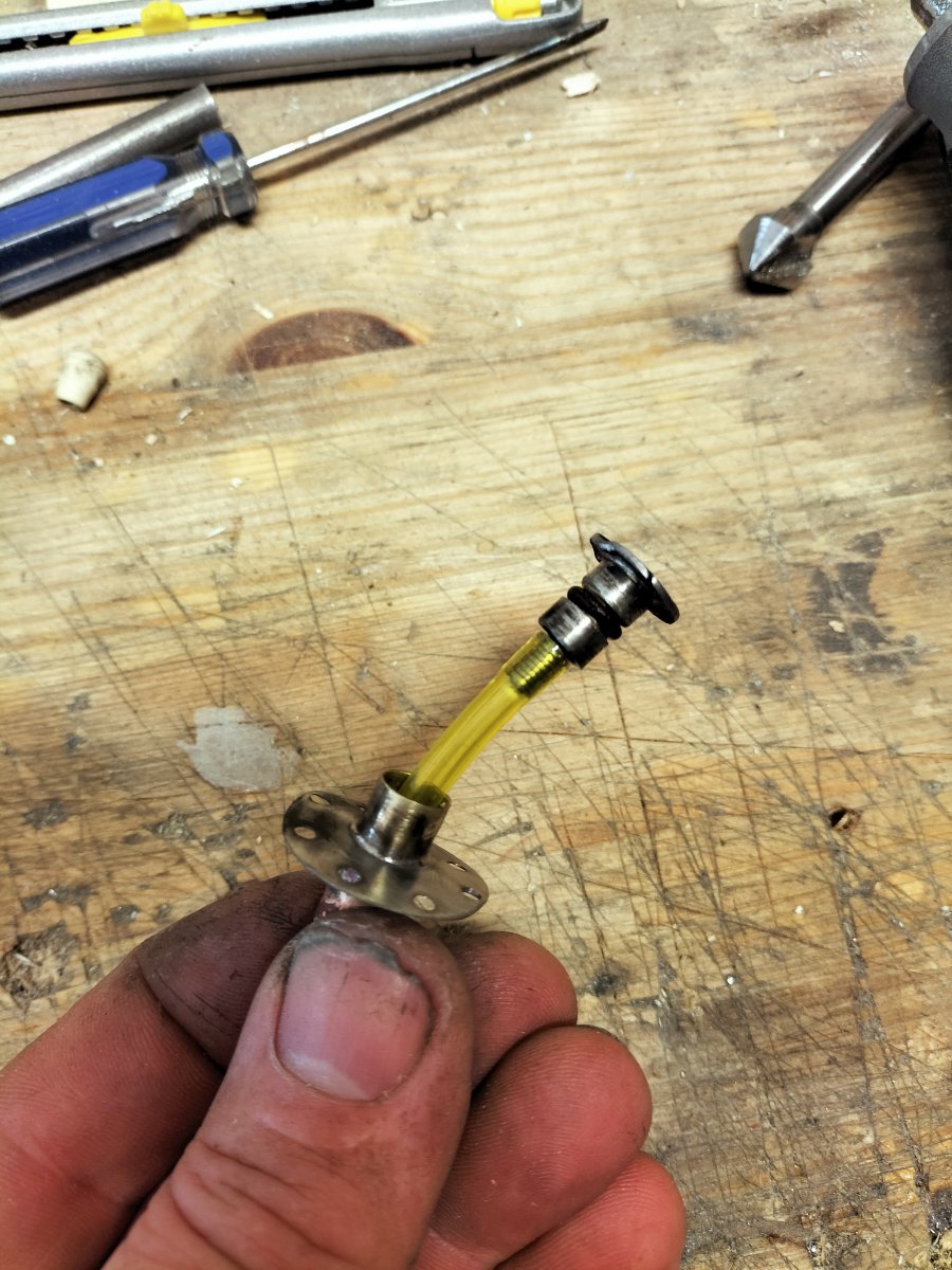

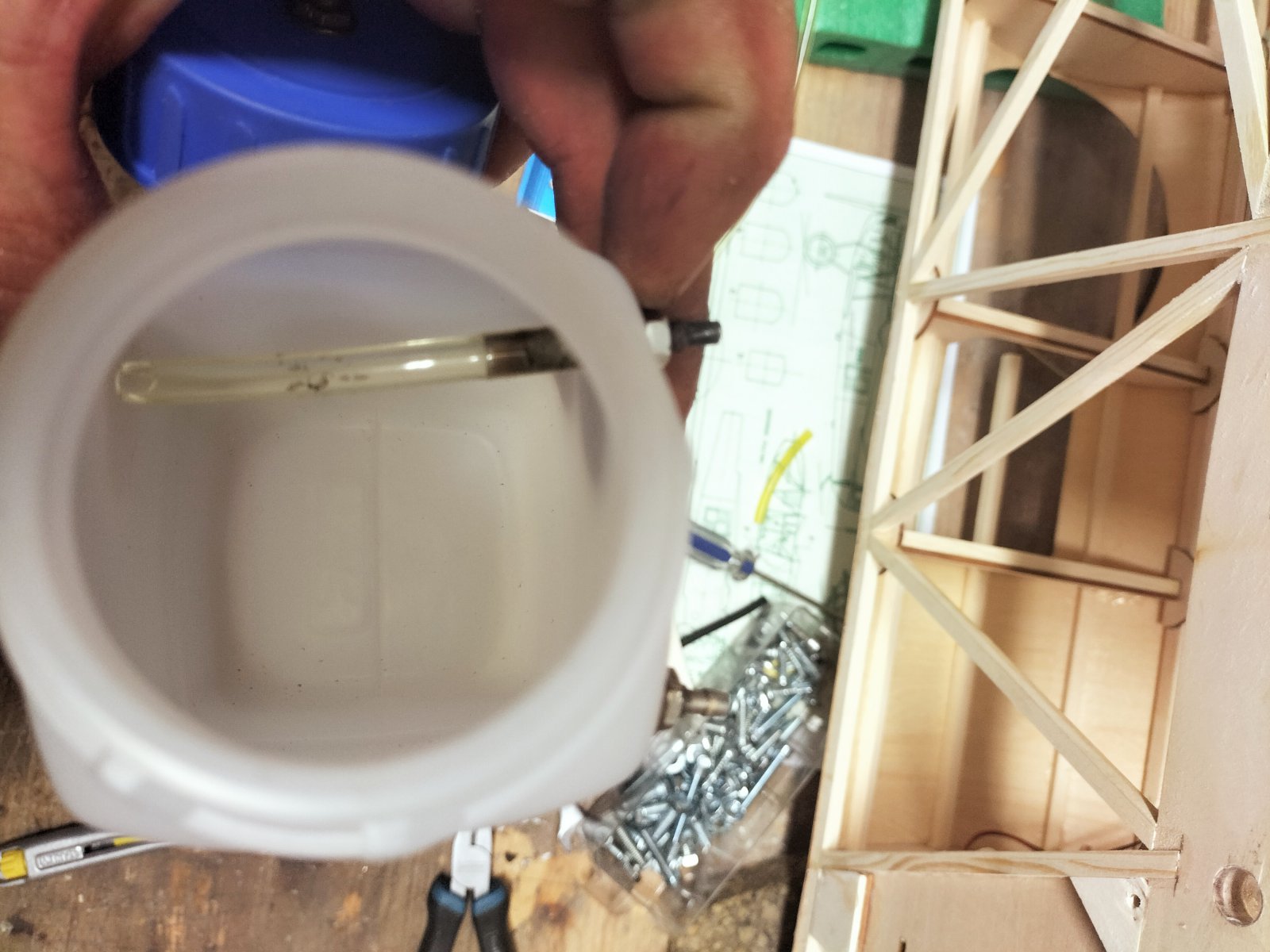

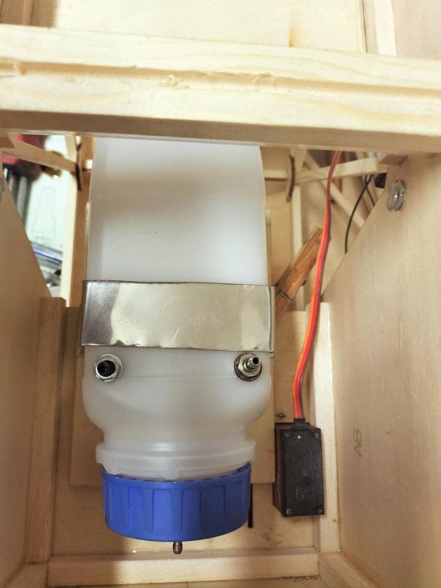

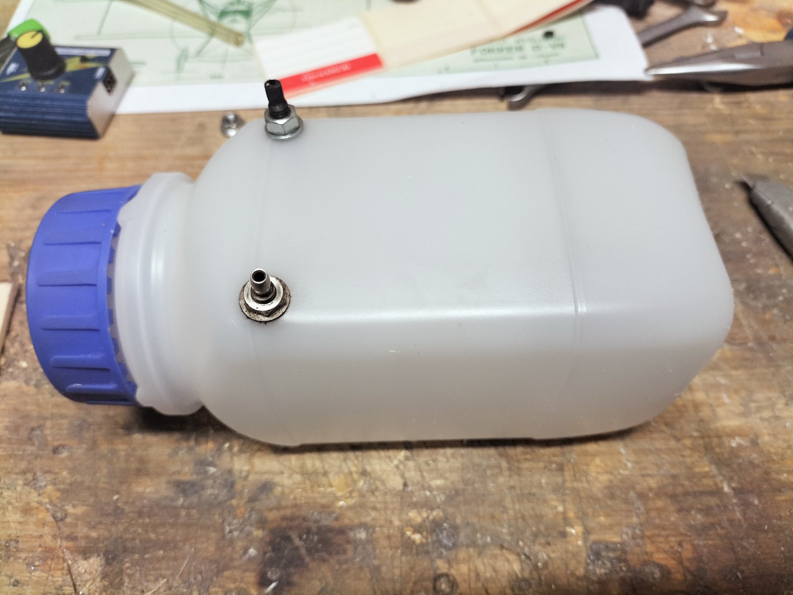

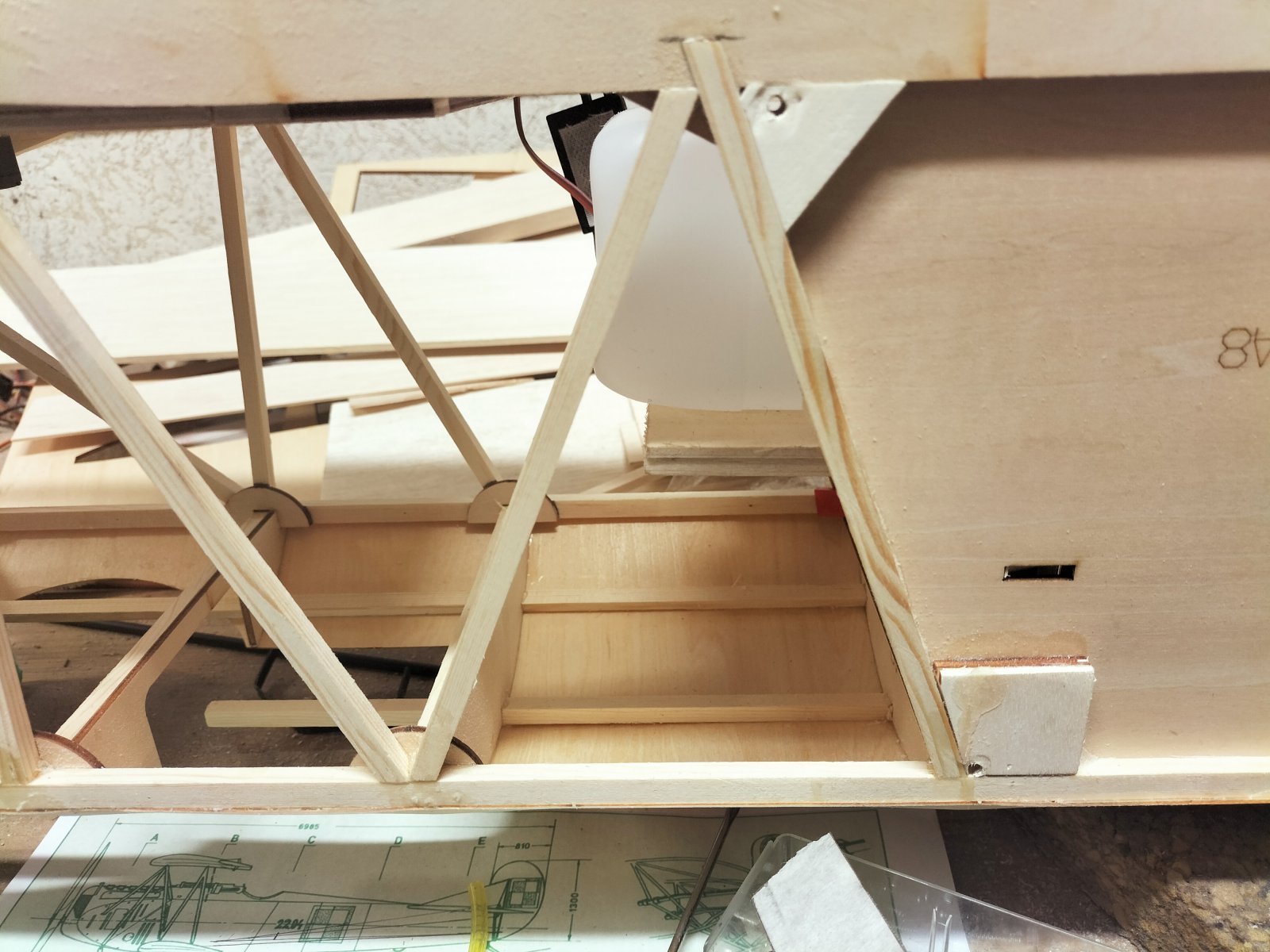

Men nemen 1 laboratorium fles bij de apotheek . Breng er een ontluchting ,vul en klunk nippel aan . En je brandstof tank is klaar .
Deze bevestigd met klittenband en een klembeugel. En mooi op het zwaartepunt positie .

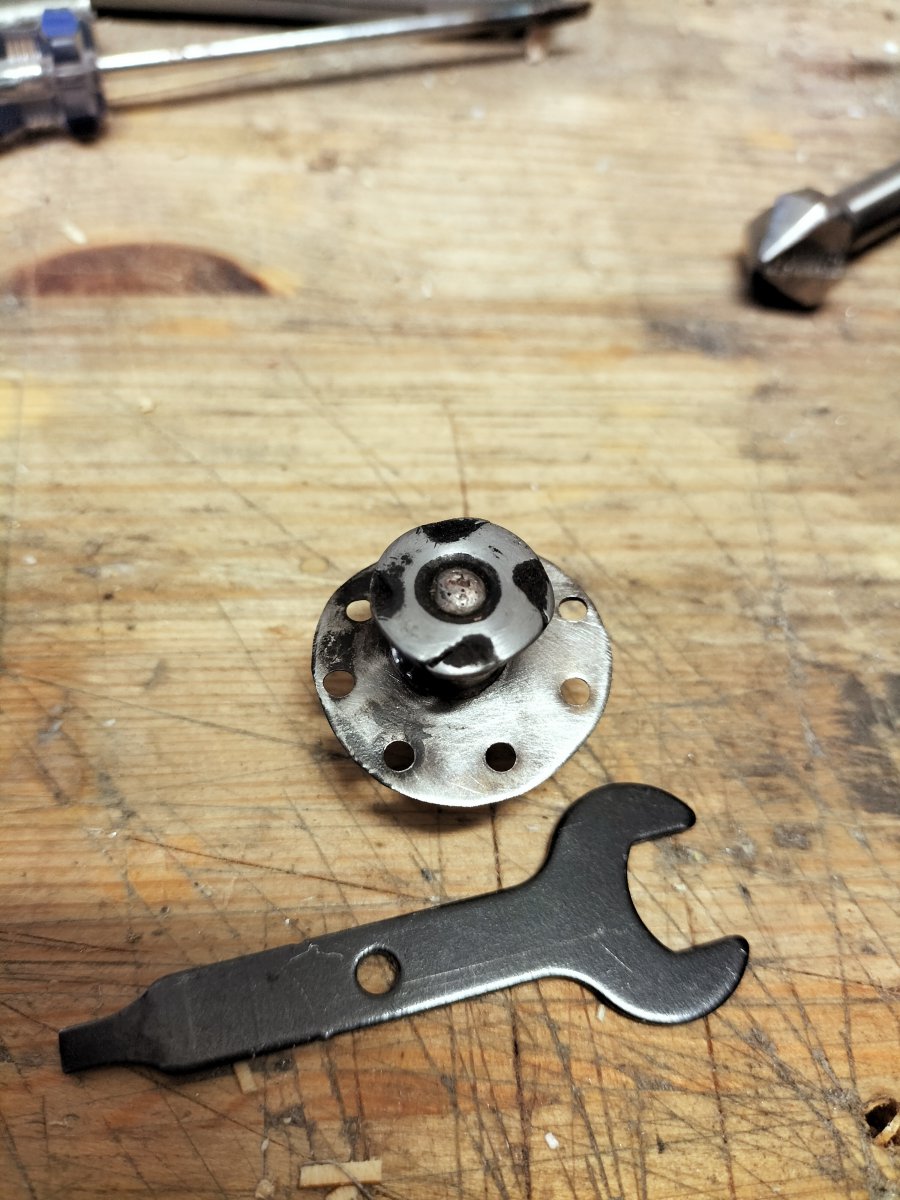

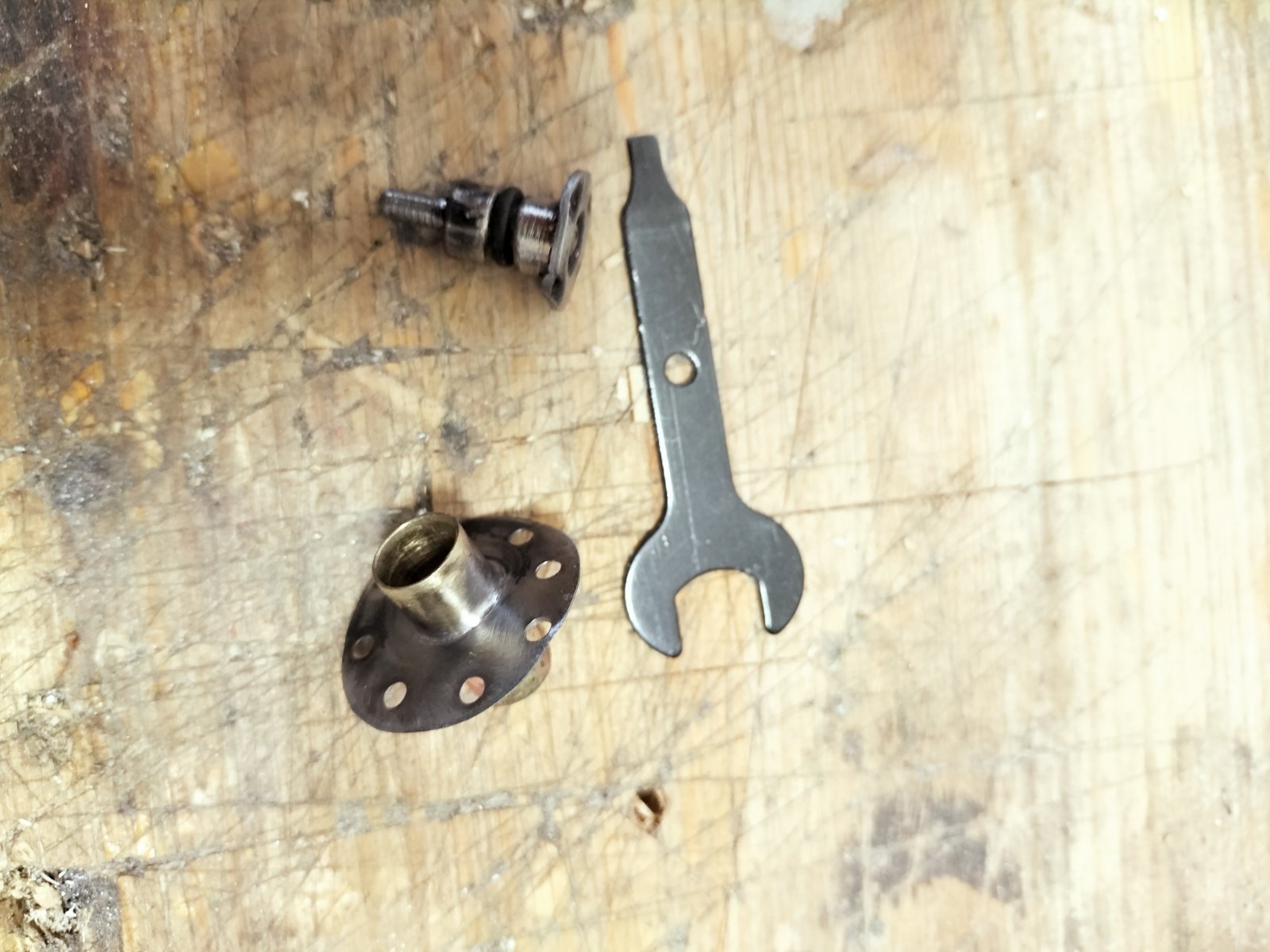

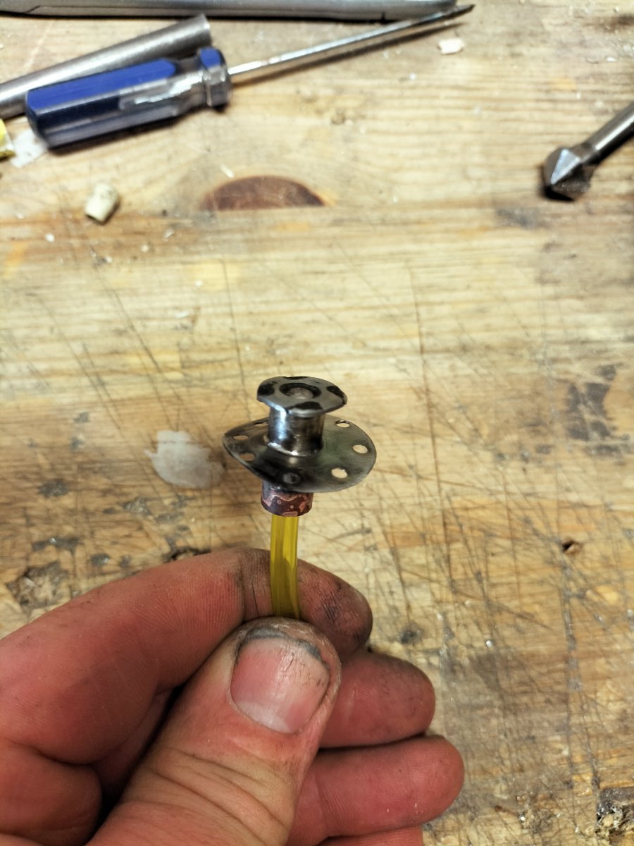

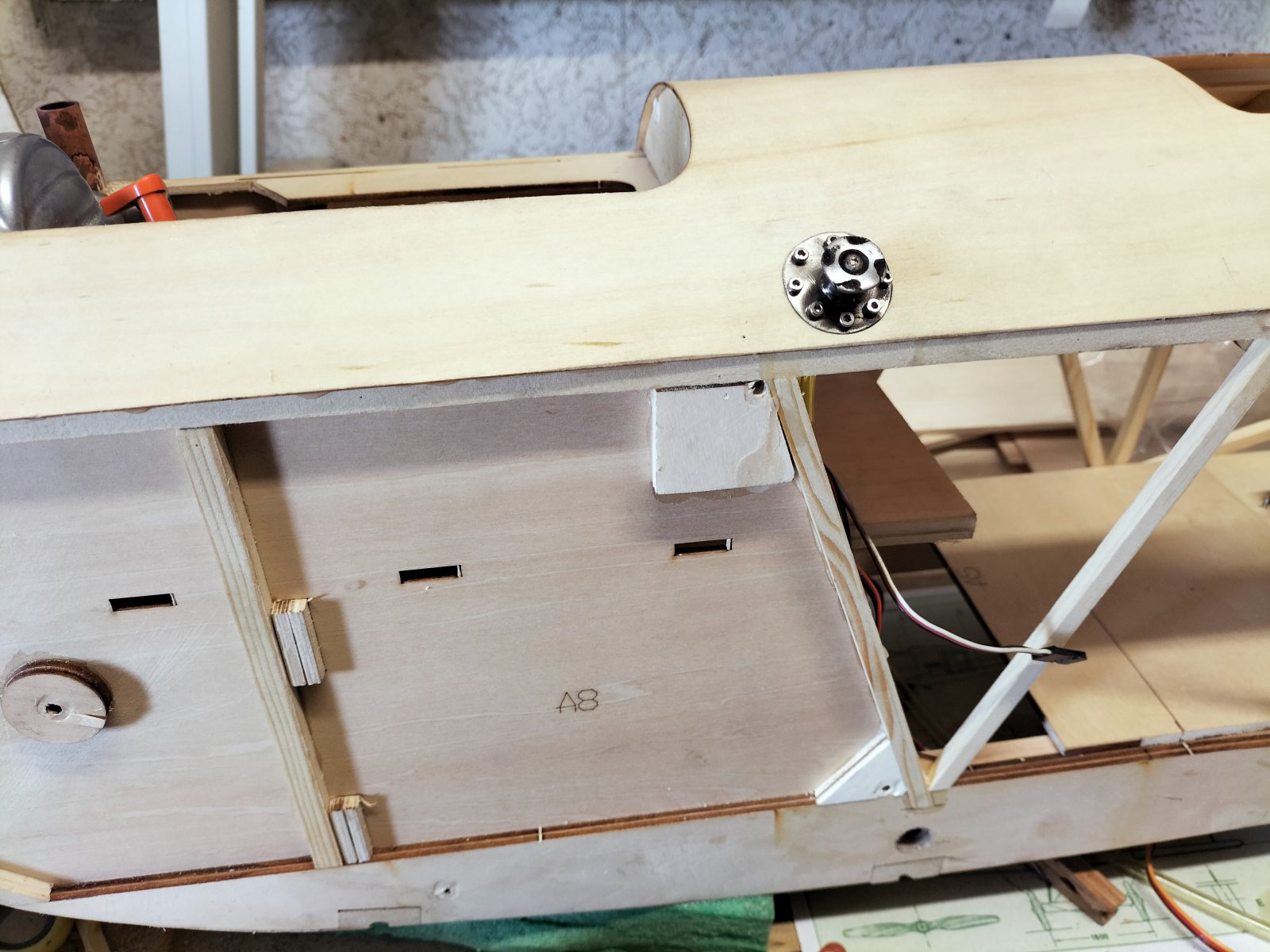

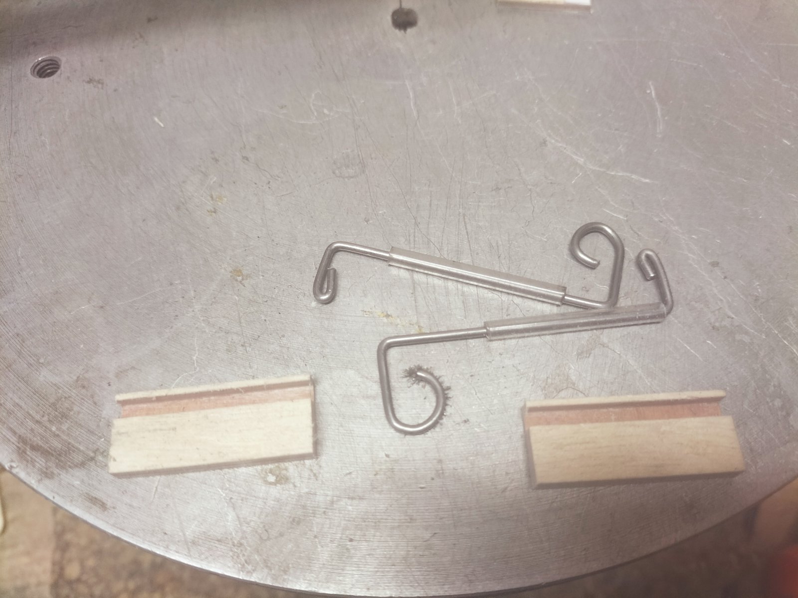

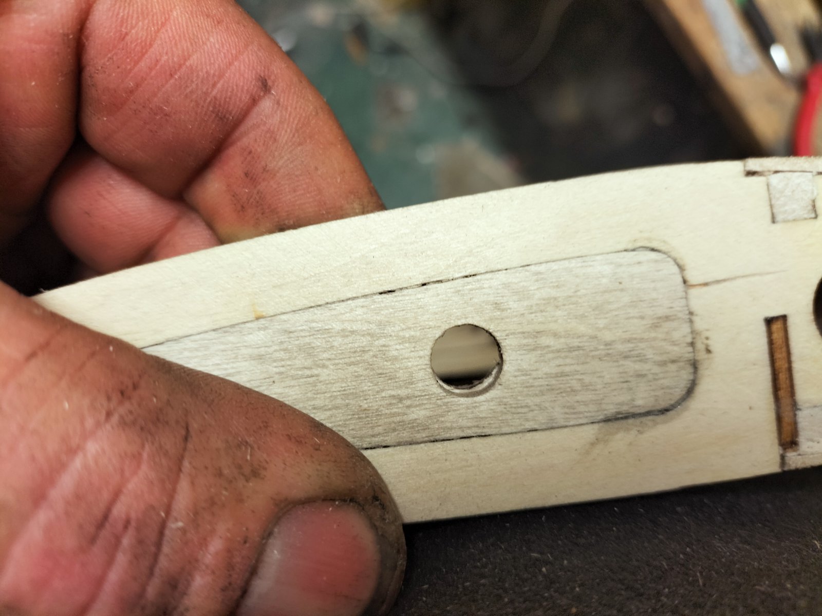

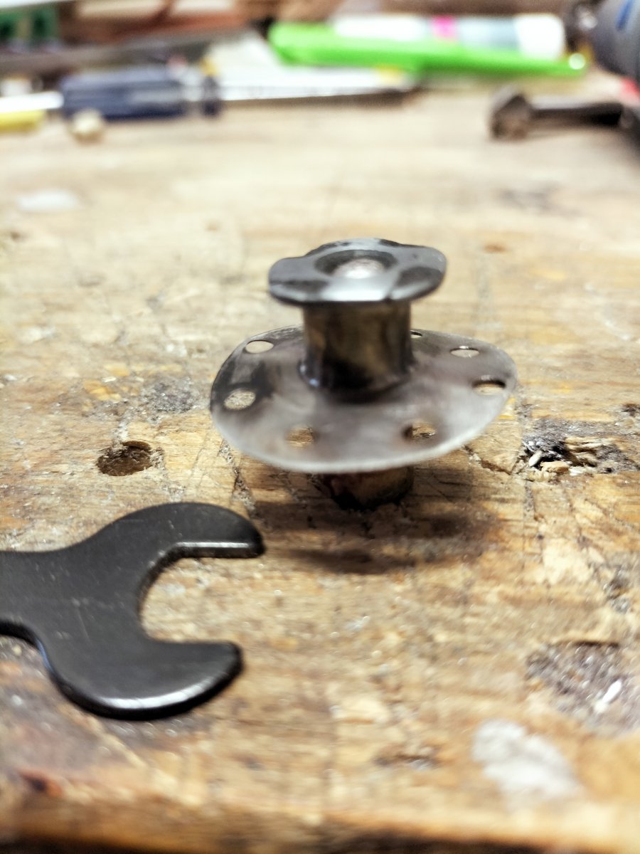

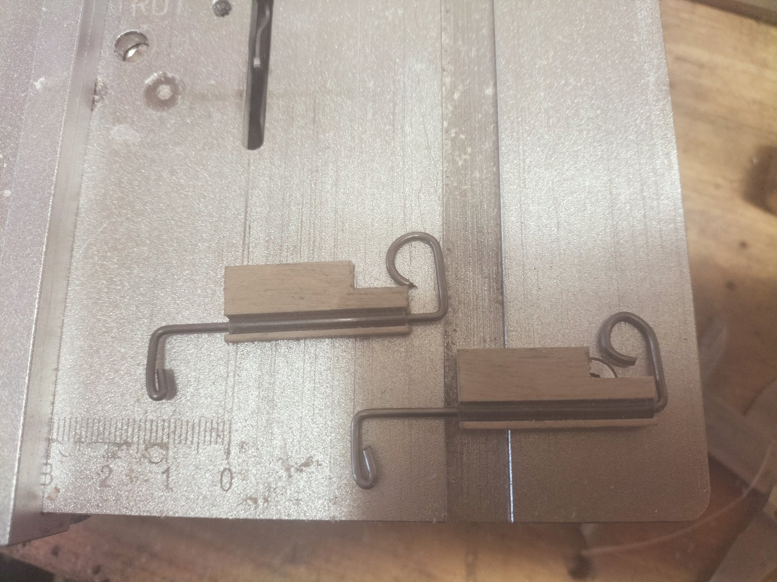

Benzine vul opening . Die wil ik ook enigzins schaal hebben . En bovenal functioneel .

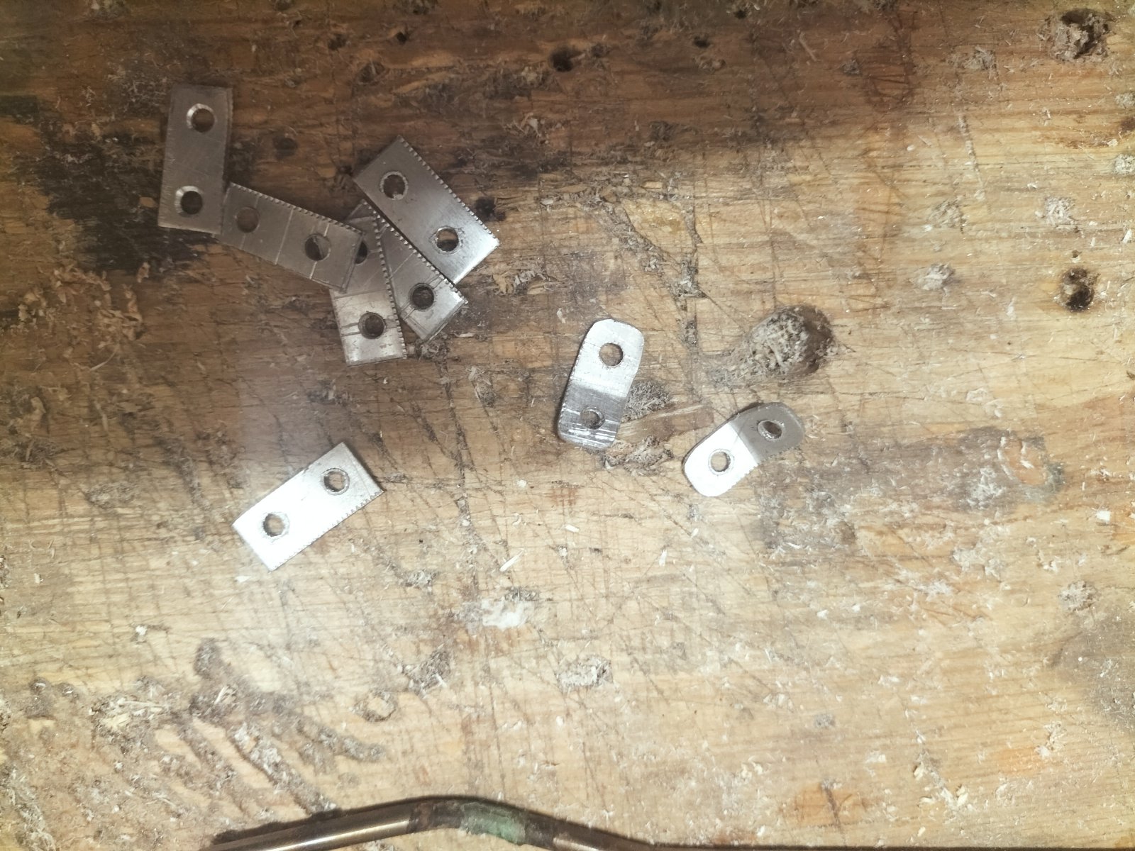

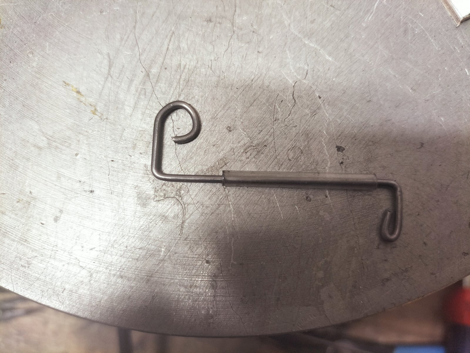

Wat messing buis en rvs buis . Een deksel gemaakt van een hout intrekmoer en de haakjes terug gebogen . Rvs plaat 0,3mm.
Beetje knippen zagen en creatief met Dremel en boormachine.
Zilversoldeer en klaar is hij .
Sleutel van een Dremel ter vergelijk .

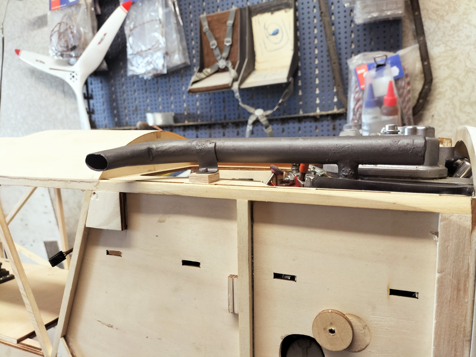

Is een mooie ki(s)t. Het is ook een zware doors, zit heel veel hout in wat niet gebruikt gaat worden. Ik ga hem motoriseren met een DLE 35 met achteruitlaat. Blijf dit verslag volgen. Goed bezig Serge!

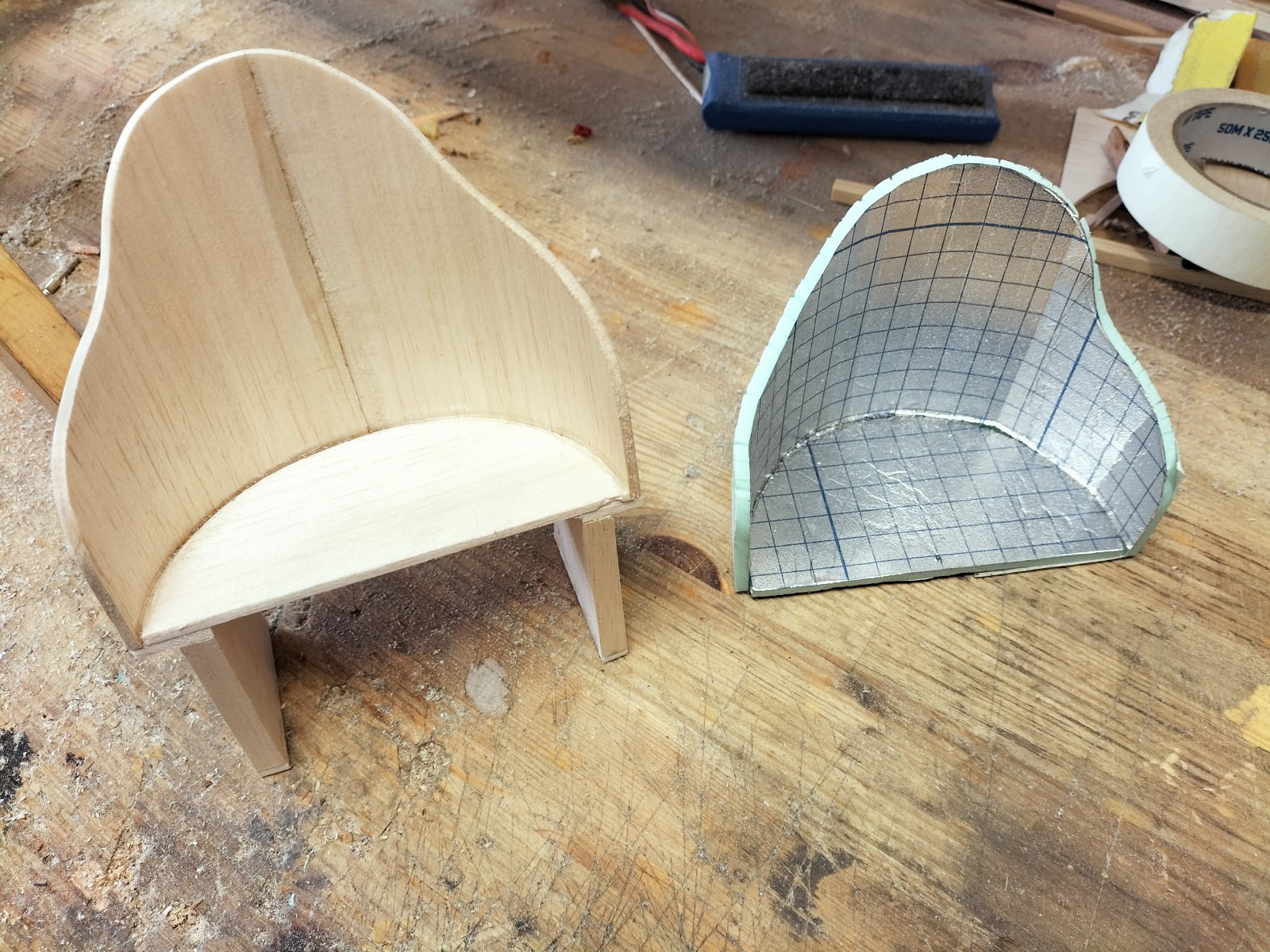

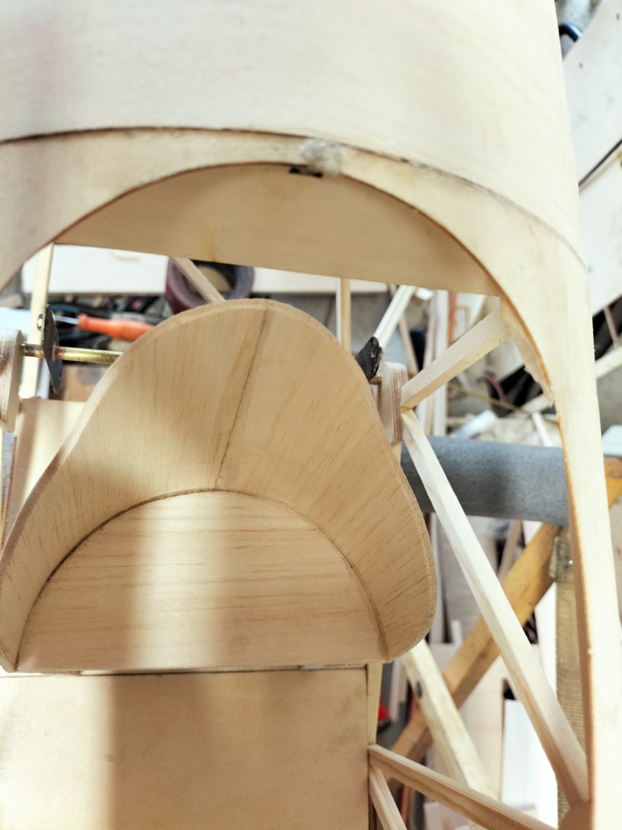

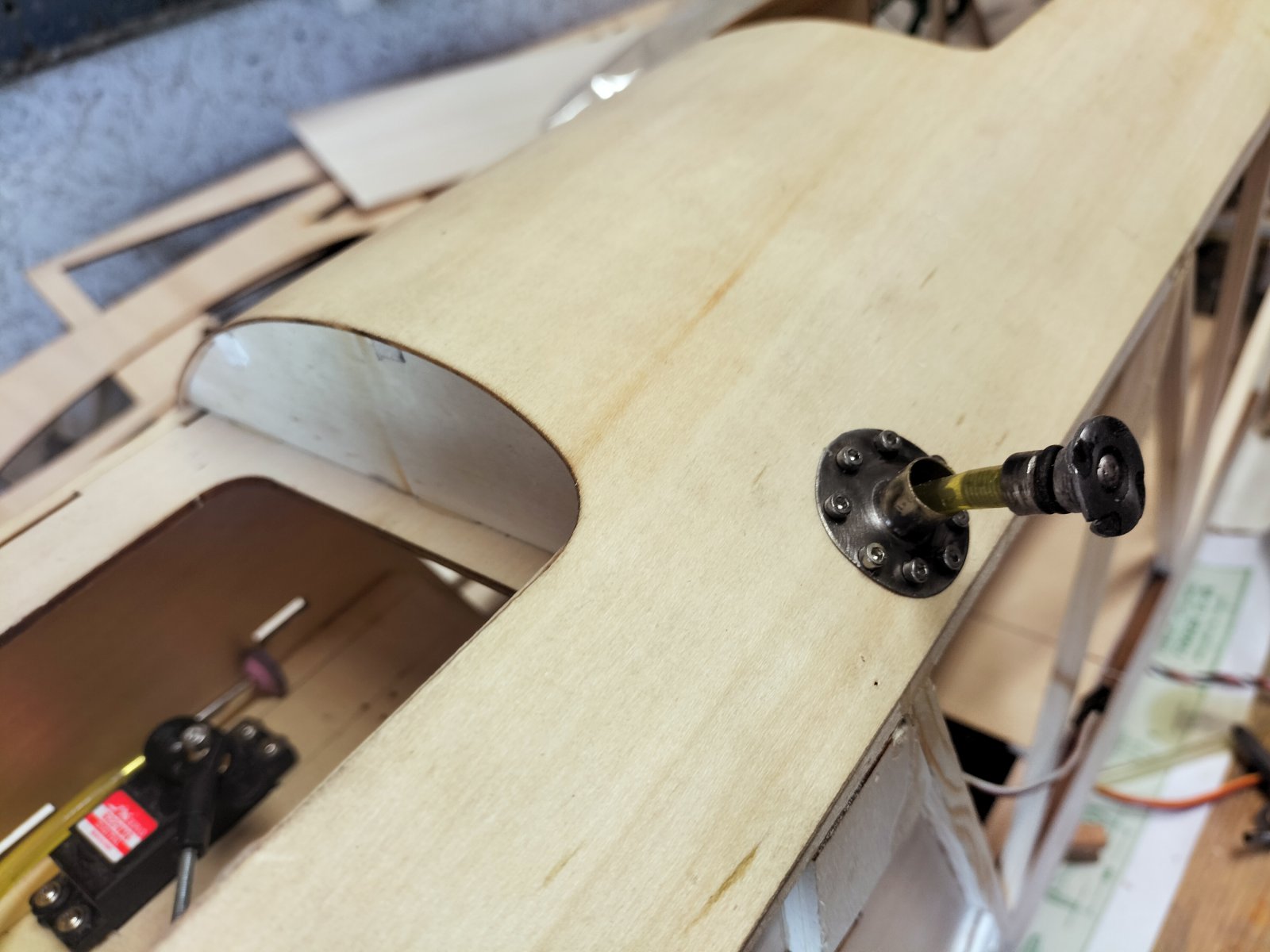

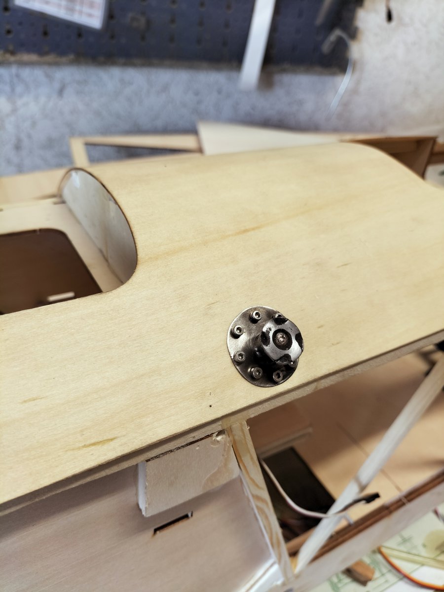

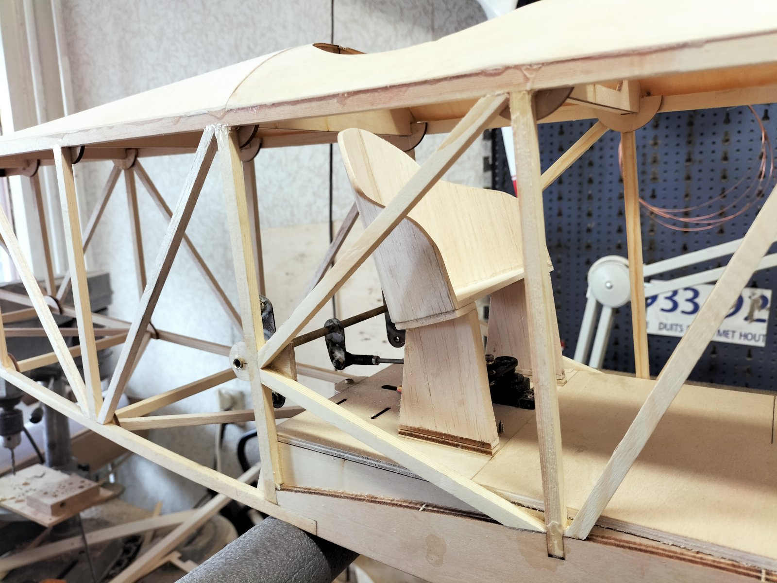

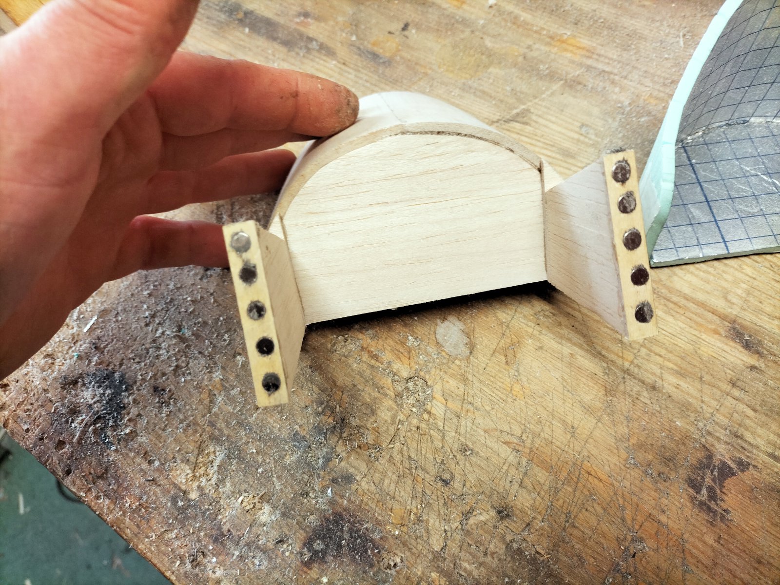

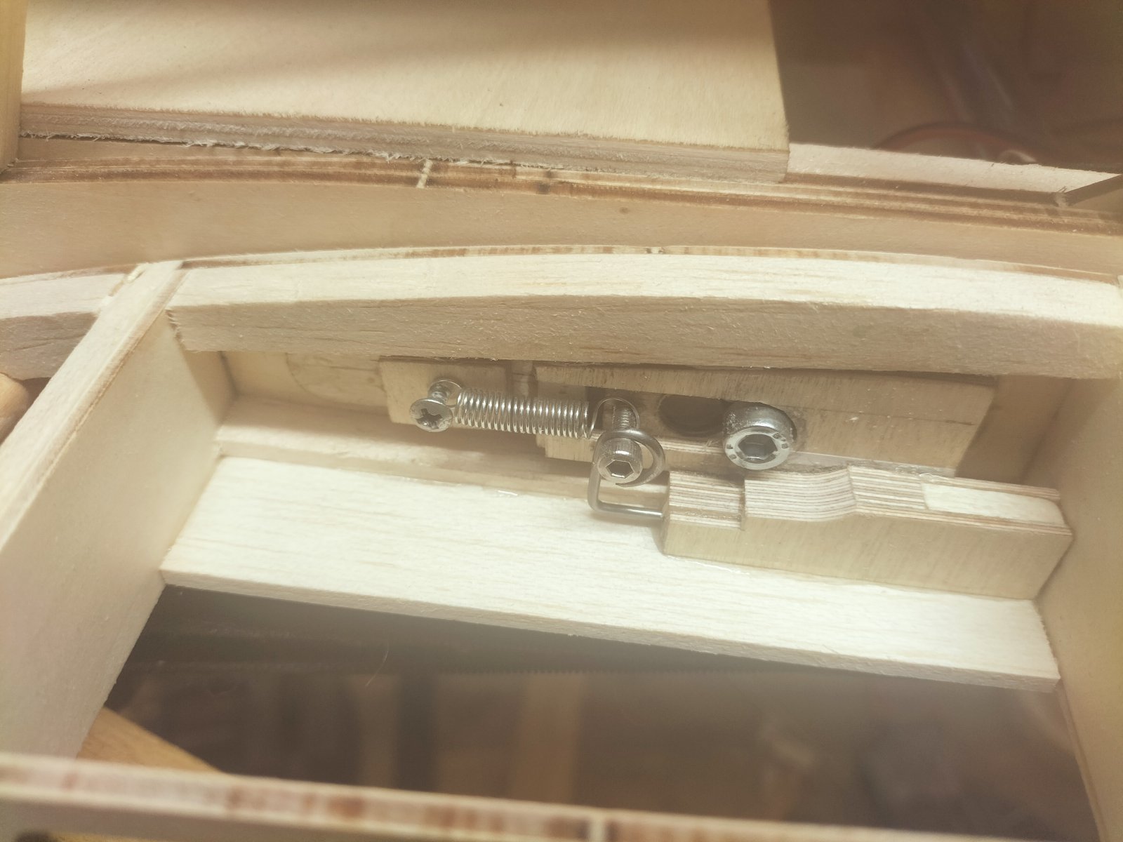

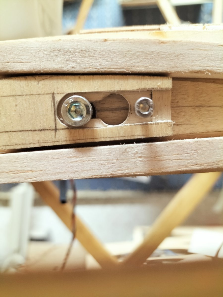

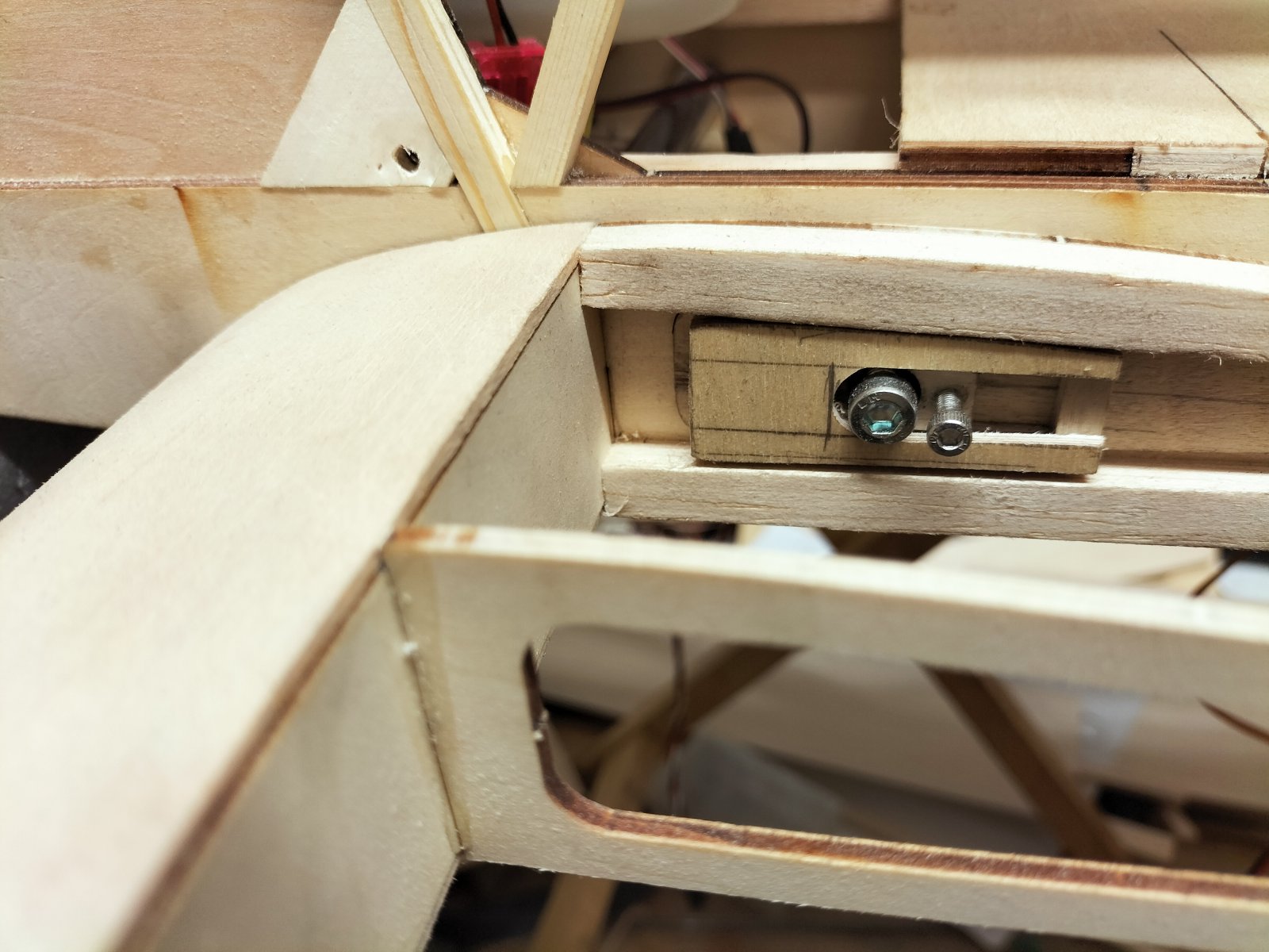

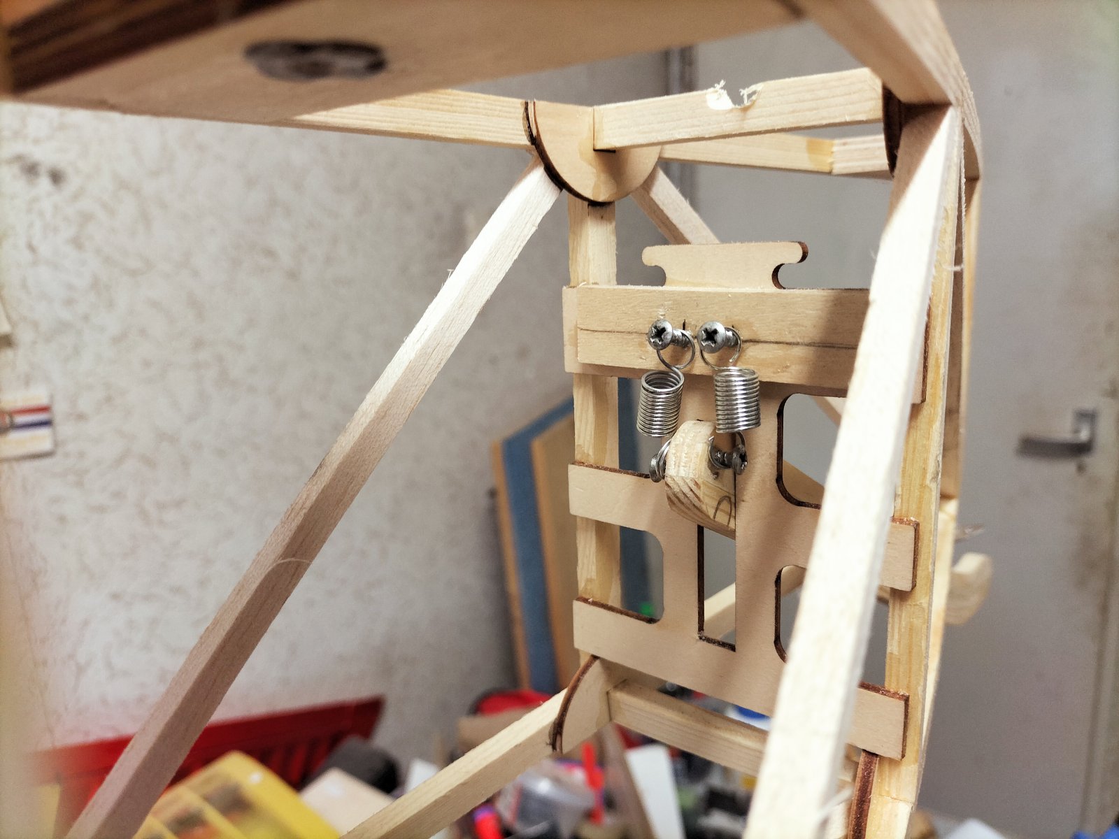

Pilotenstoel. Eerst een mal gemaakt uit ondervloer plaat/depron .hierna de stoel gemaakt uit 3mm balsa . Bevestiging kon niet als origineel omdat dan ruimte gebrek ontstaat om eventueel de aansturing van het hoogteroer te kunnen repareren. En dit dus onderlangs opgelost middels magneten .
