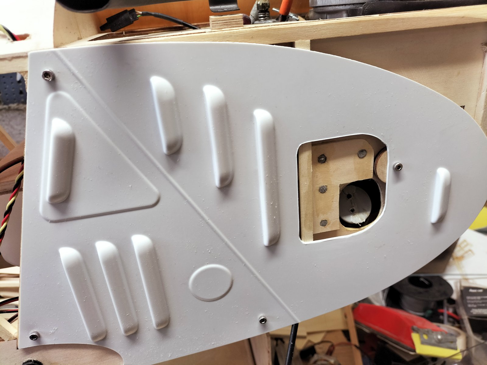

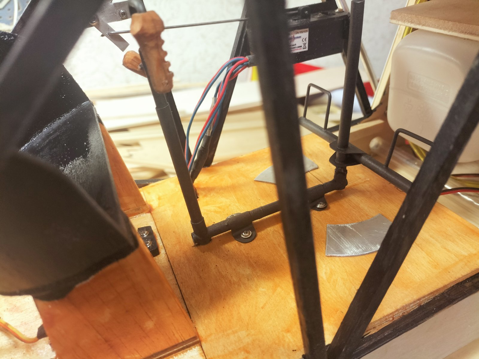

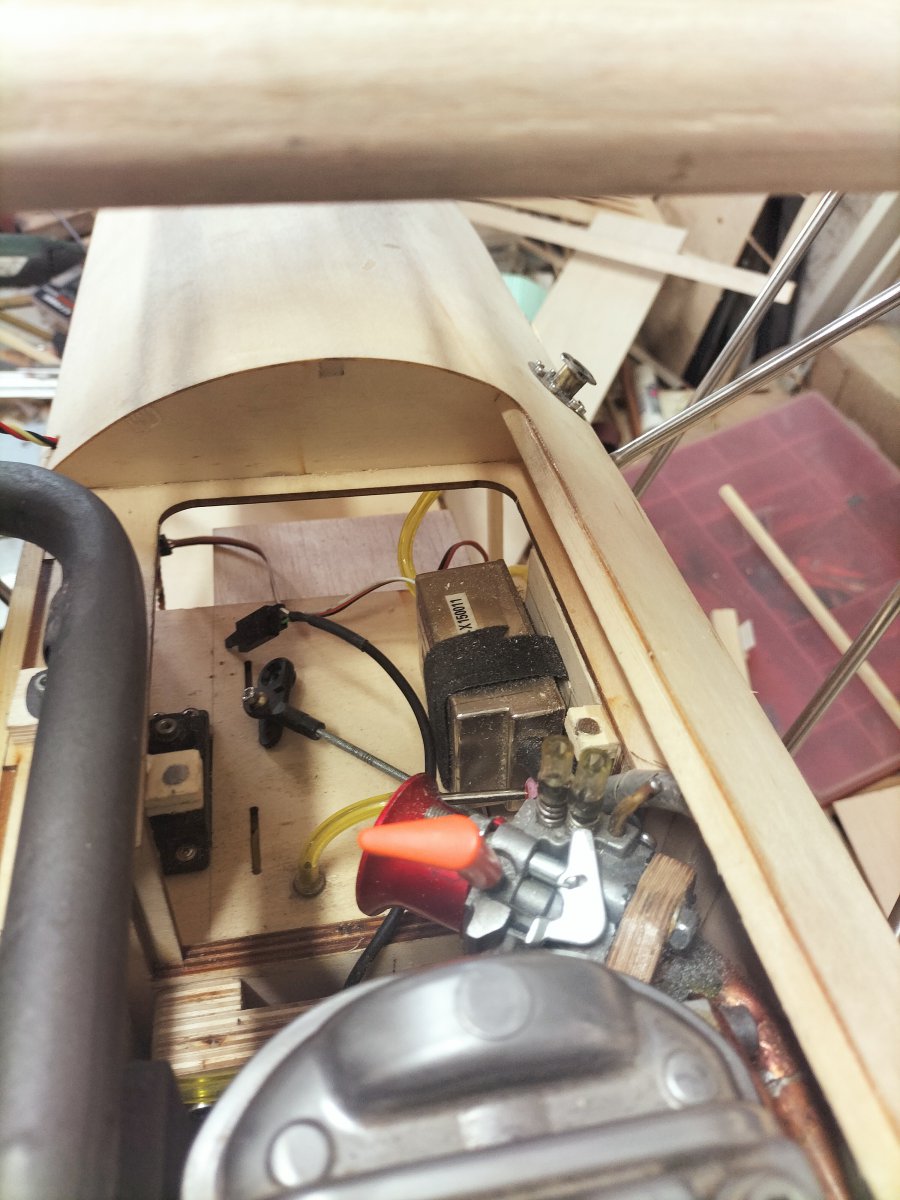

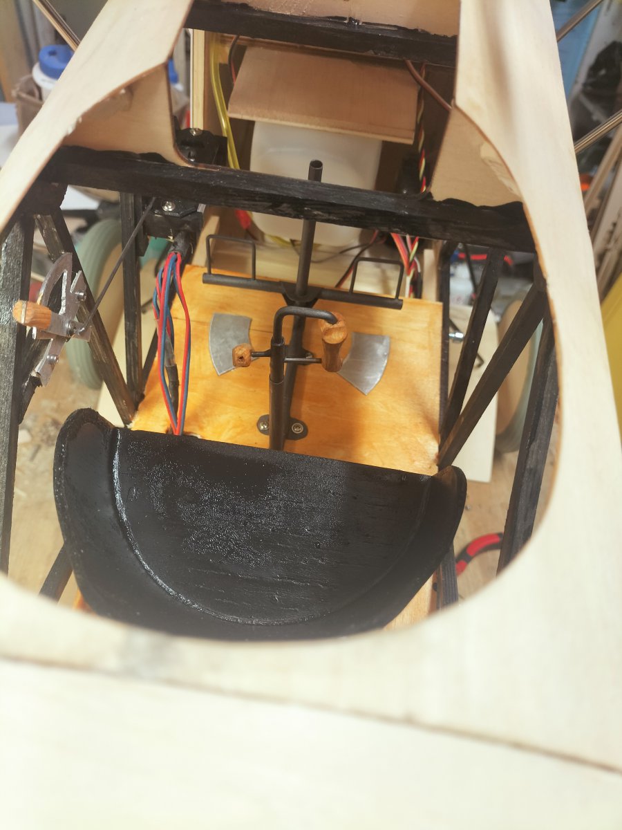

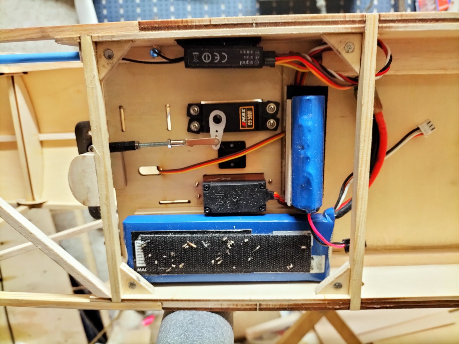

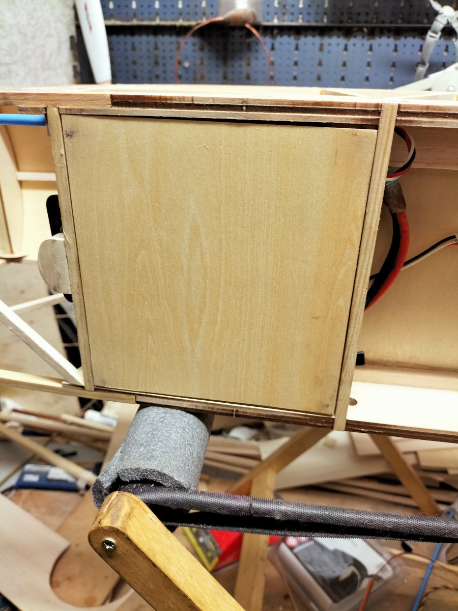

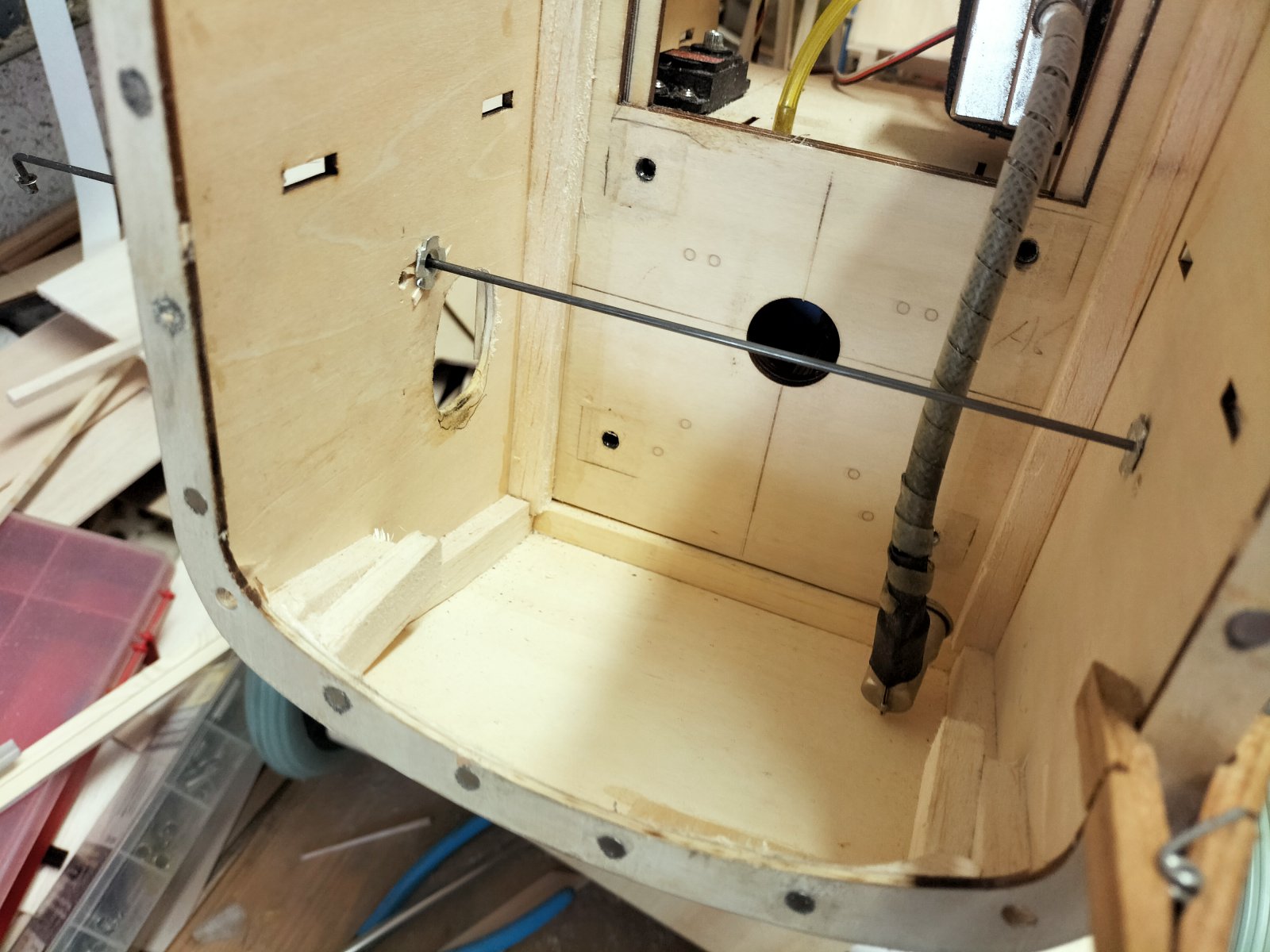

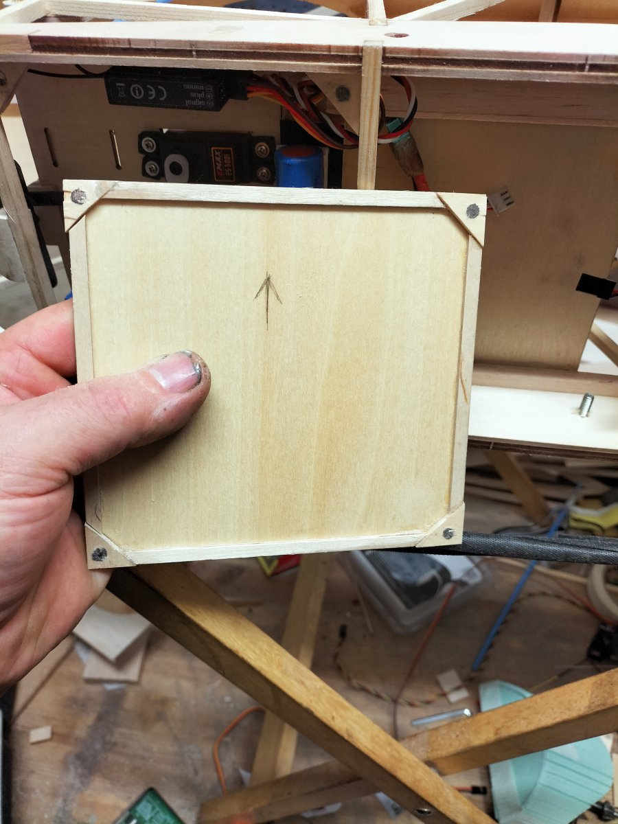

Radio ruimte zit onder de stoel . Voor snelle toegankelijkheid een afdekluik met magneten gemaakt .

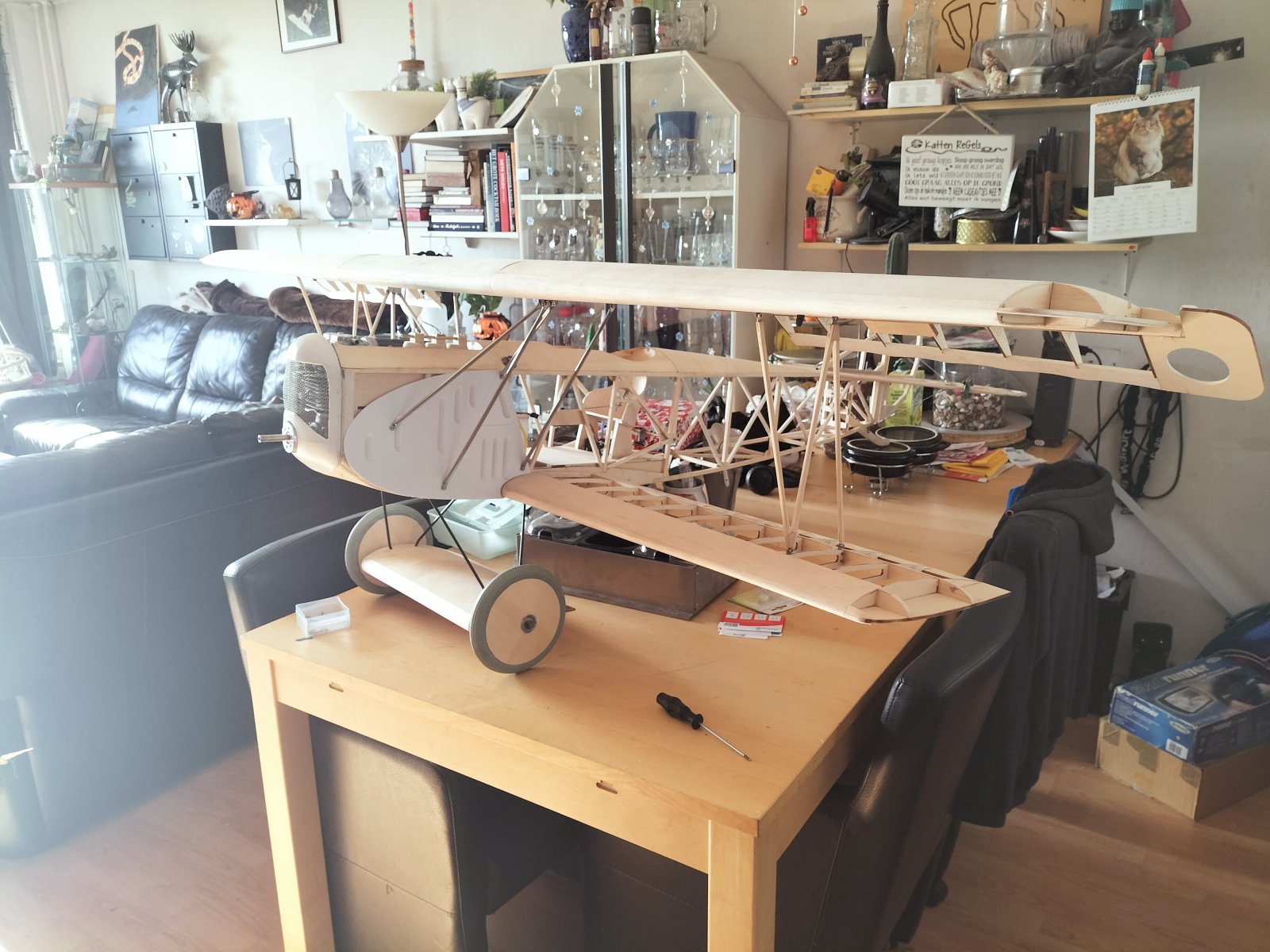

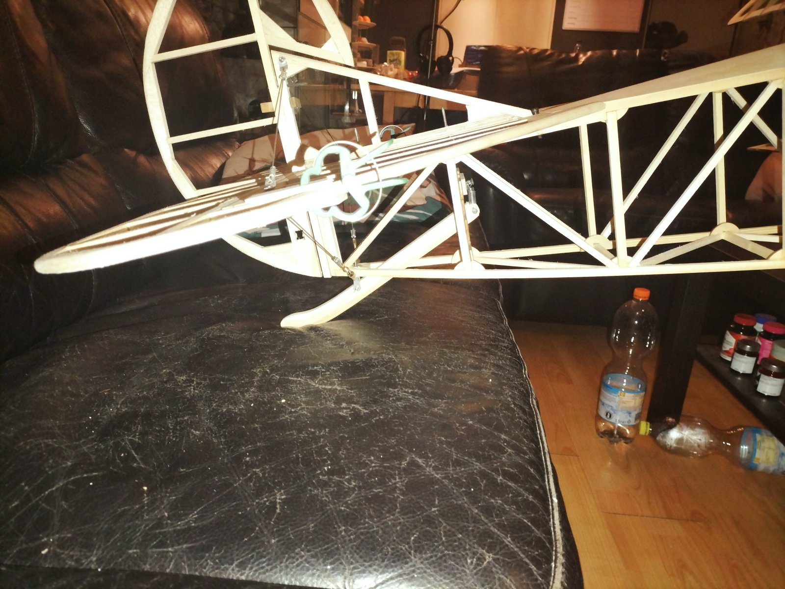

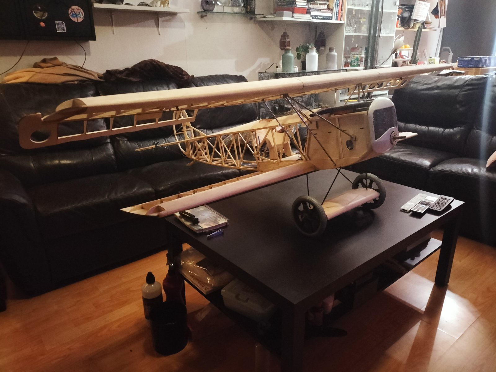

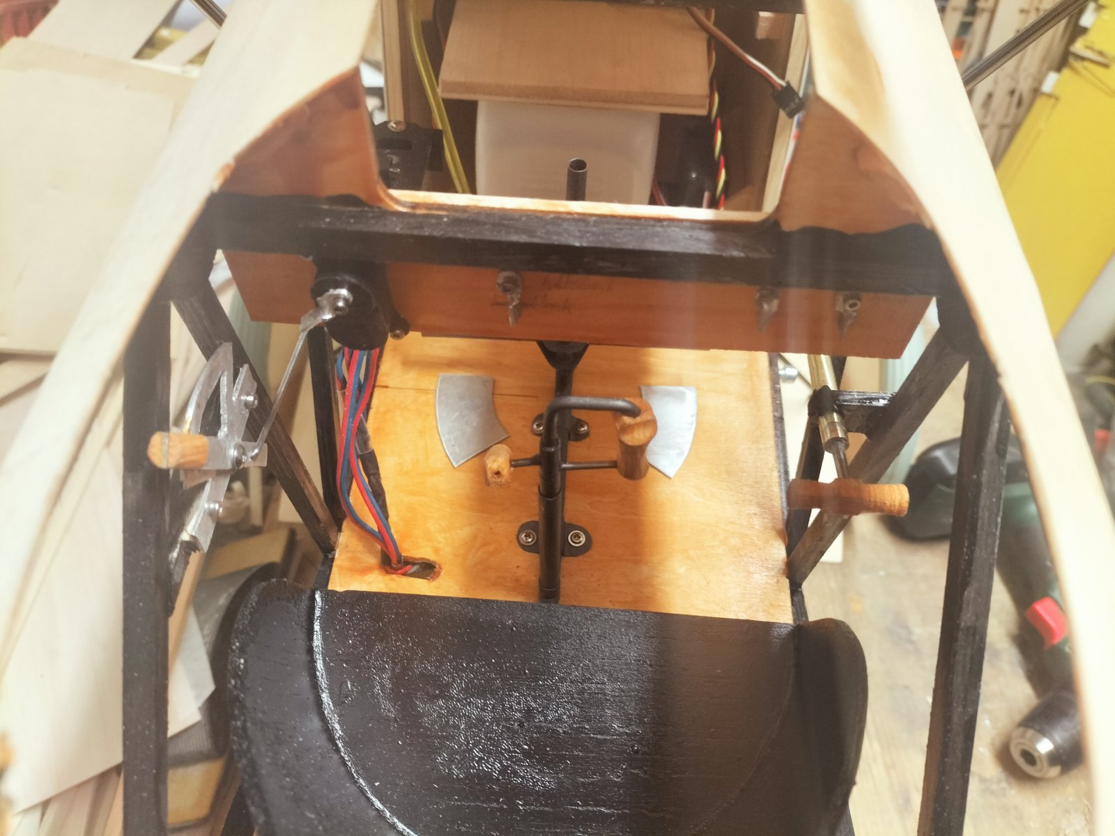

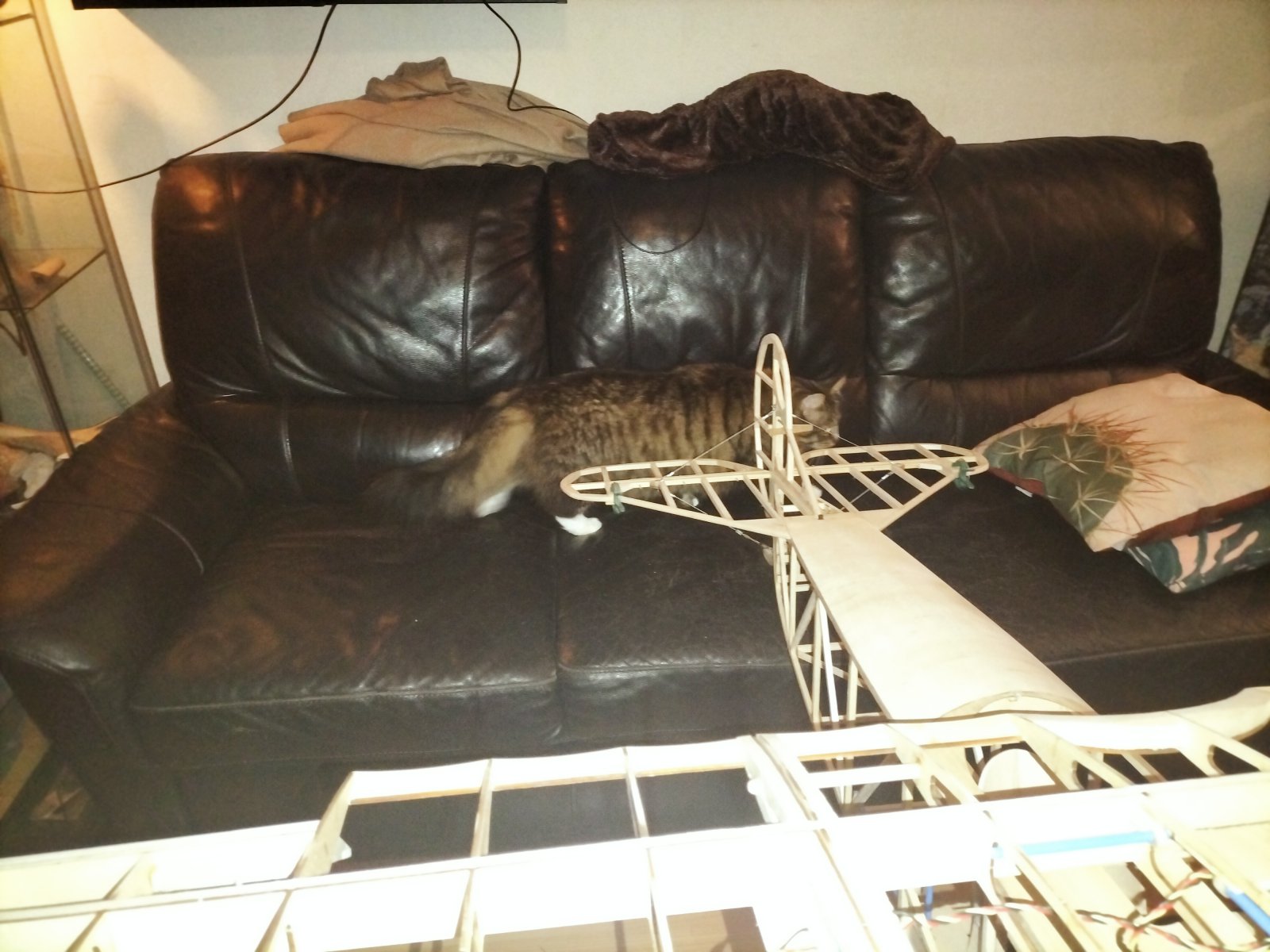

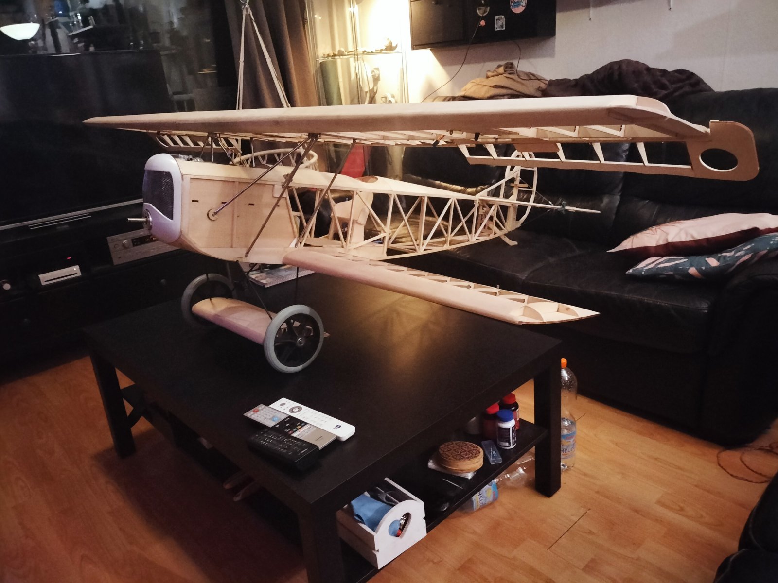

Voor het eerst geheel tesamen . Gewogen nu een 6,8kg. Met alle radio en motor aan boord.
Hij hangt op het opgegeven zwaartepunt nog iets met de neus omlaag . Dat is gunstig aangezien de meeste bekleding en verf achter de vleugels komt .nog te doen 2x Spandau en 1x Motordummy.

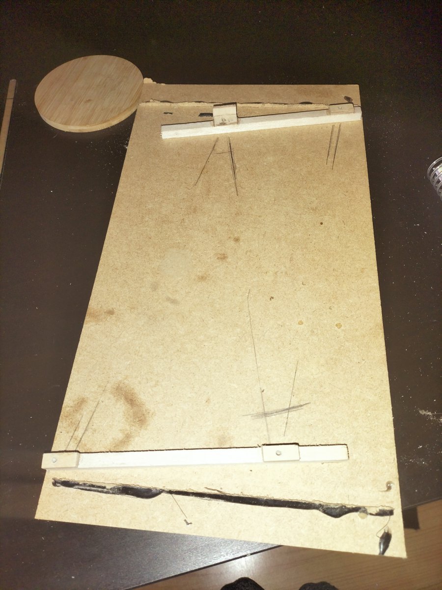

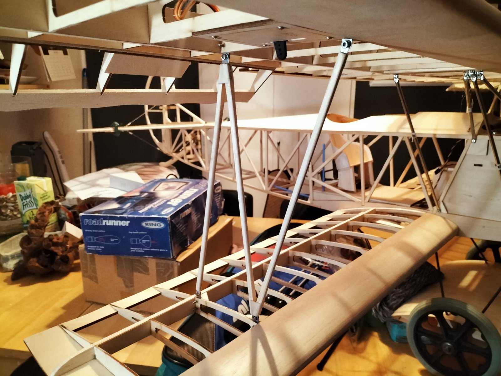

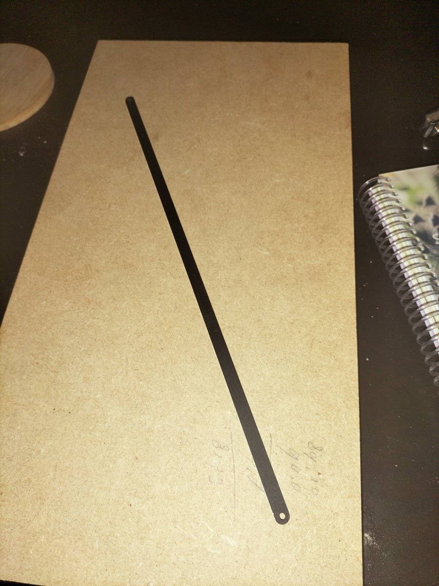

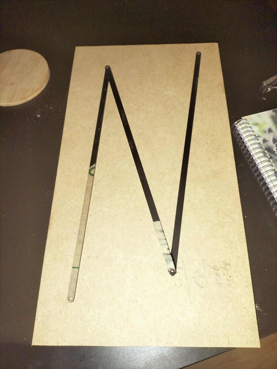

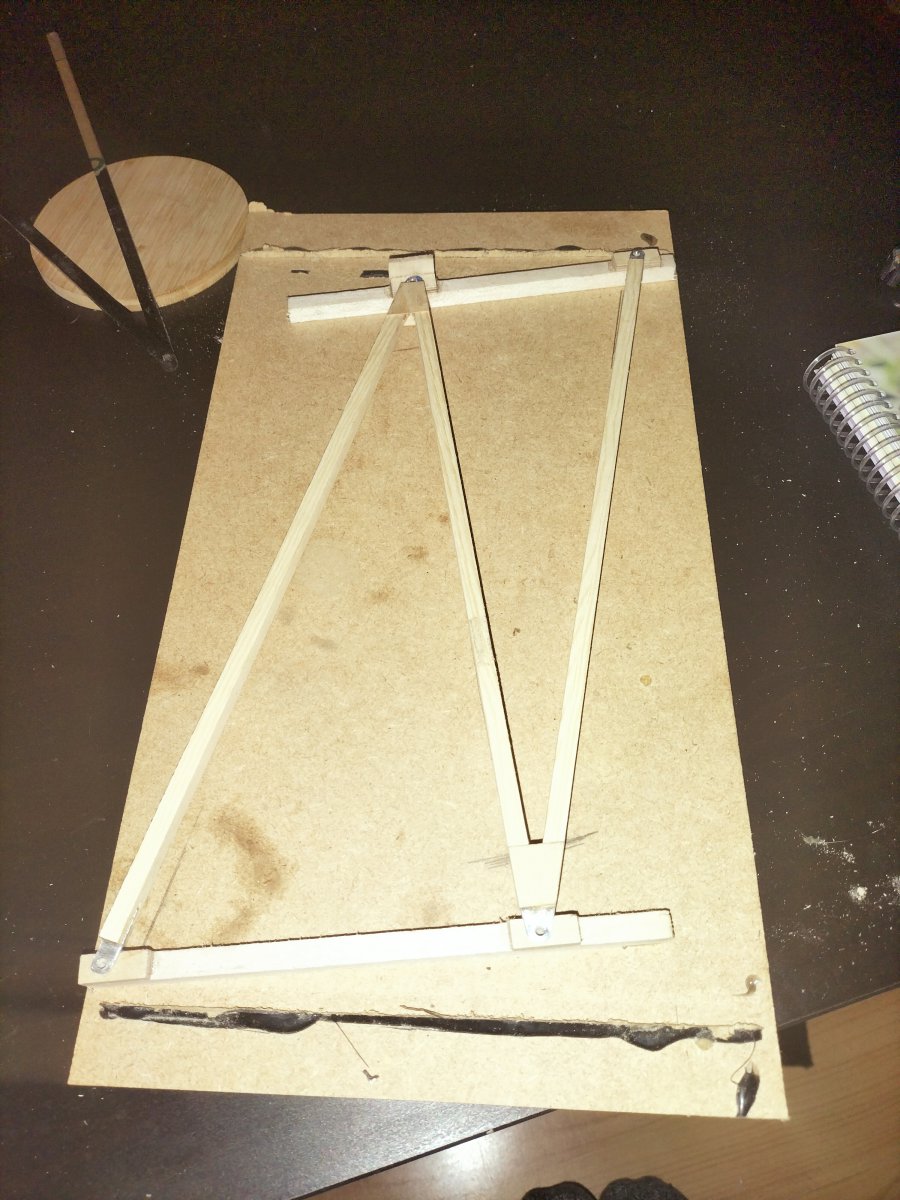

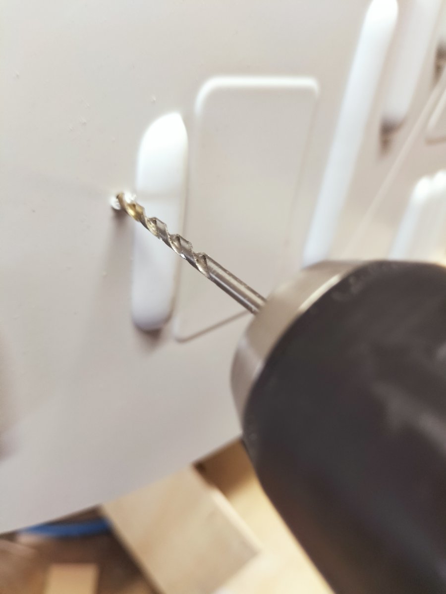

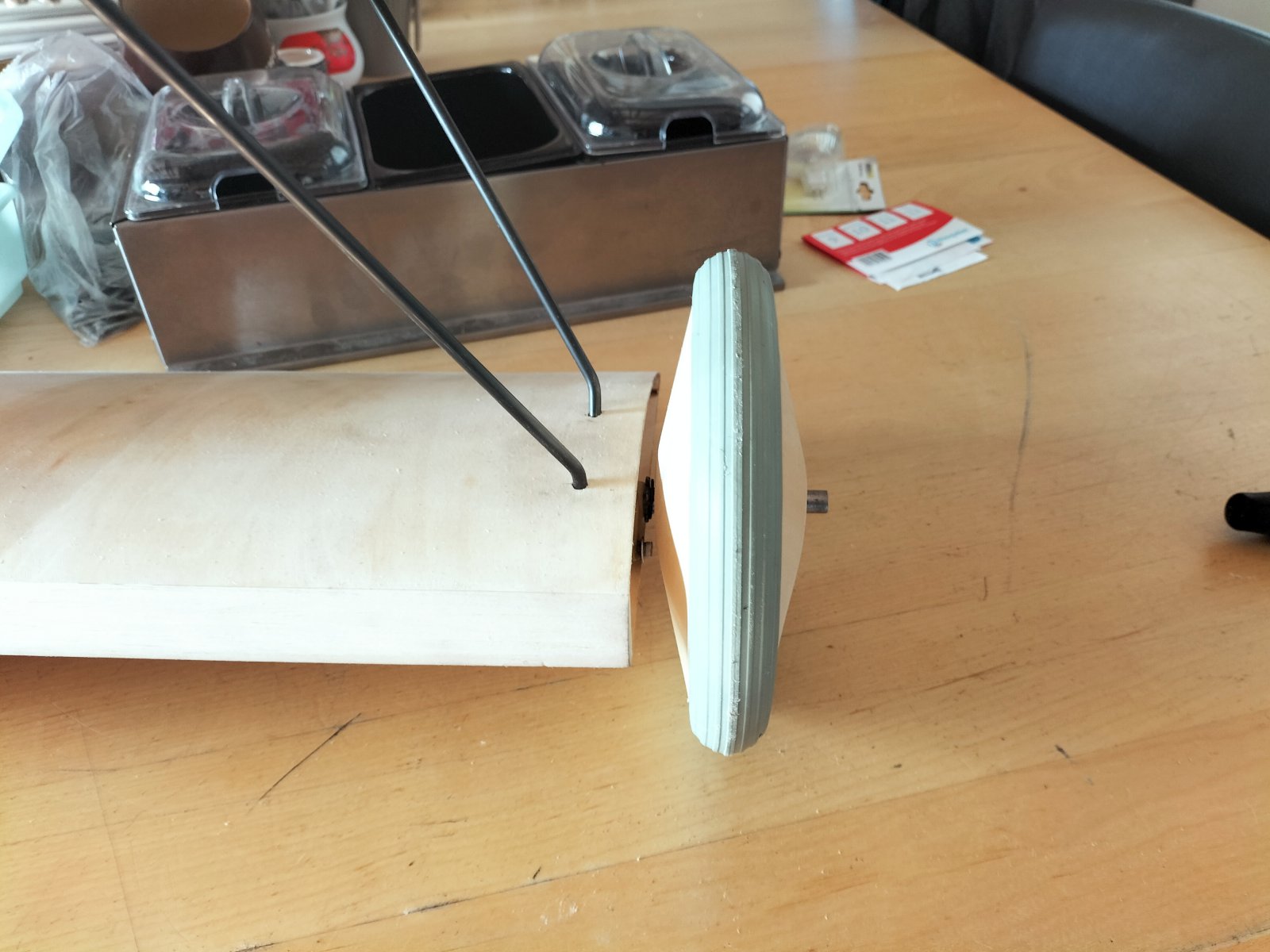

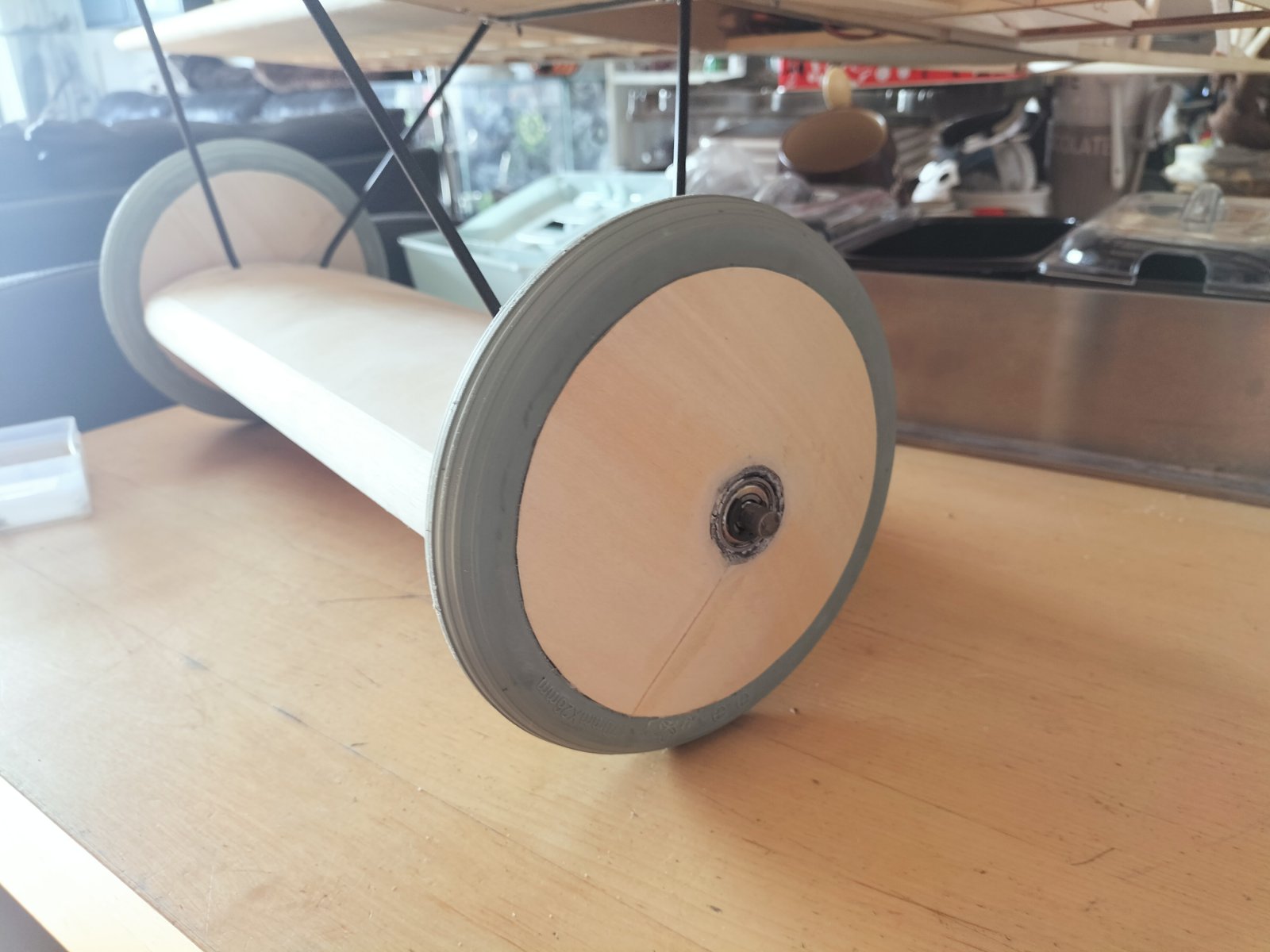

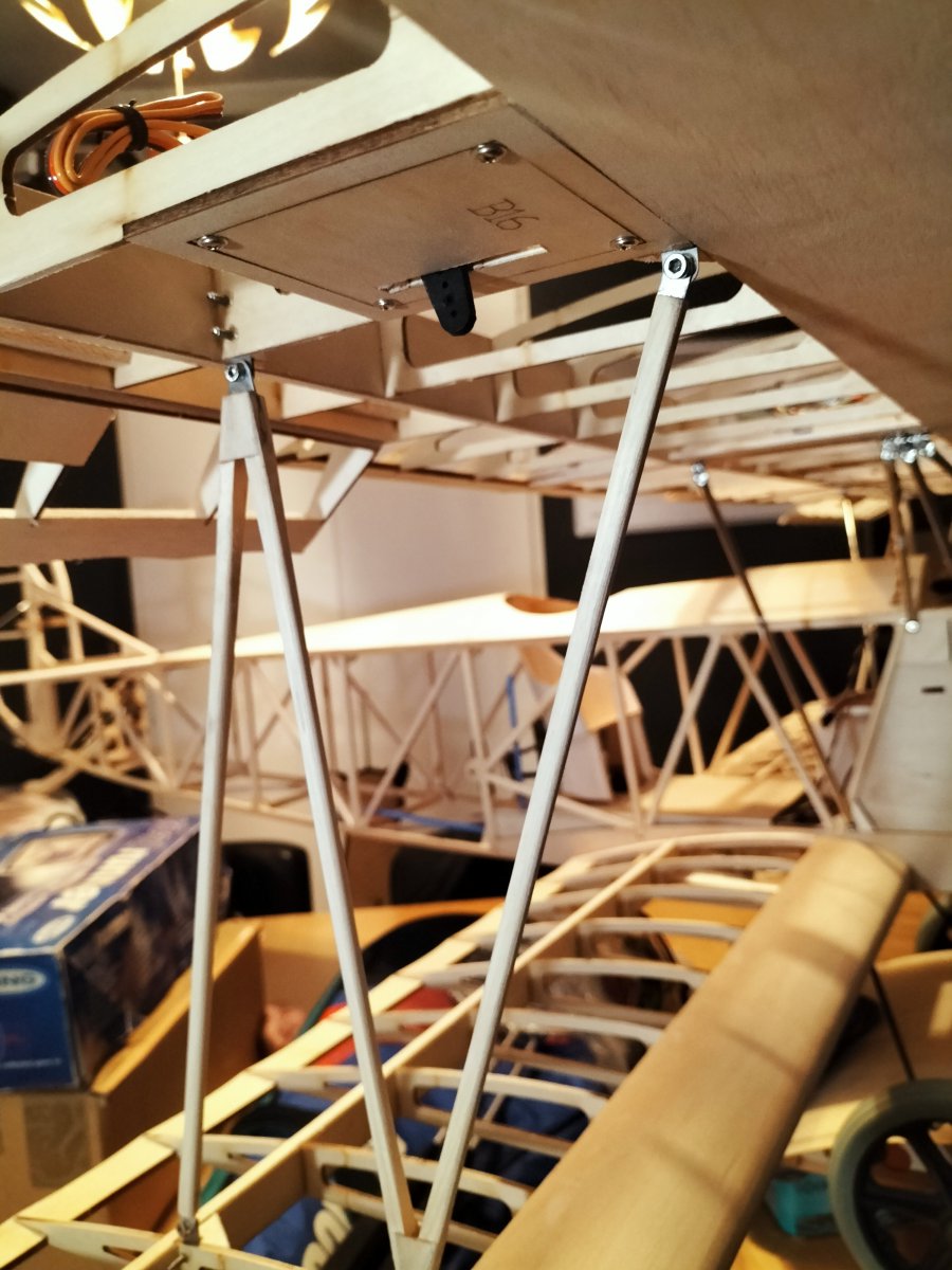

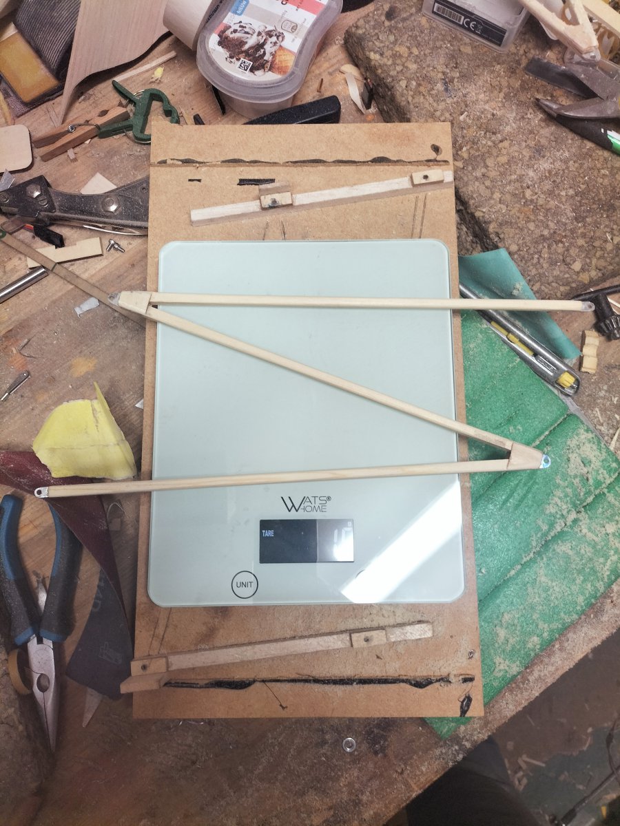

N-struts. Origineel in de kit zitten plastic latjes .
Op de lange duur zullen de punten waar de schroeven in komen breken . Tevens ik vond ze niet stijf genoeg .

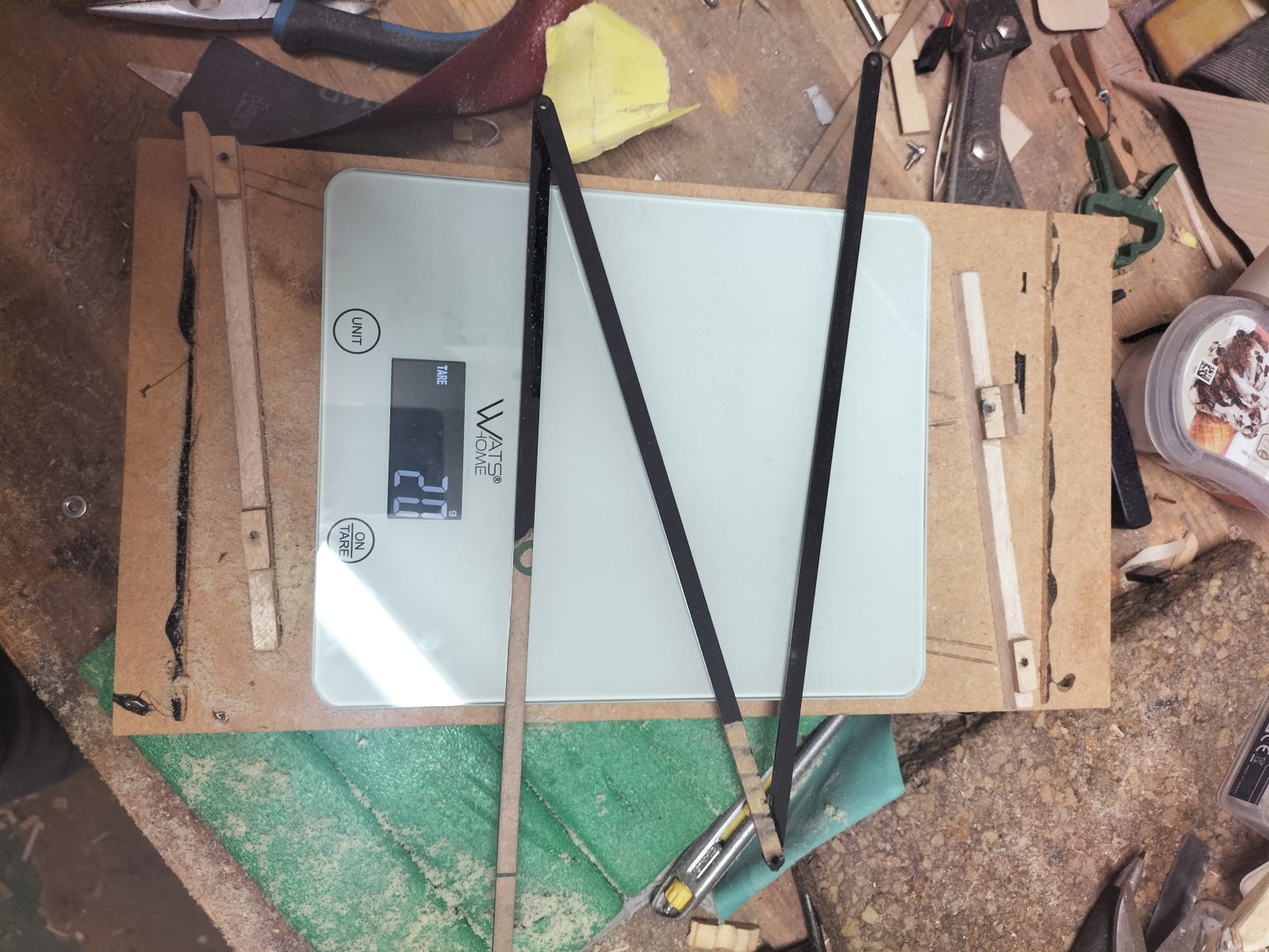

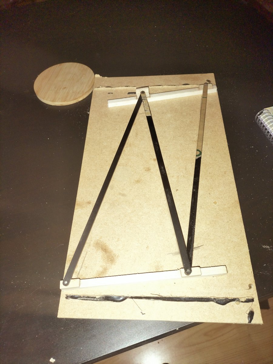

1 set dus gemonteerd op het toestel en met cyano vast gezet . Gedemonteerd en hiermee een pas mal gemaakt om ze na te maken uit 6mm vuren en aluminium strips .
Oogt straks na afwerking ook meer schaal .

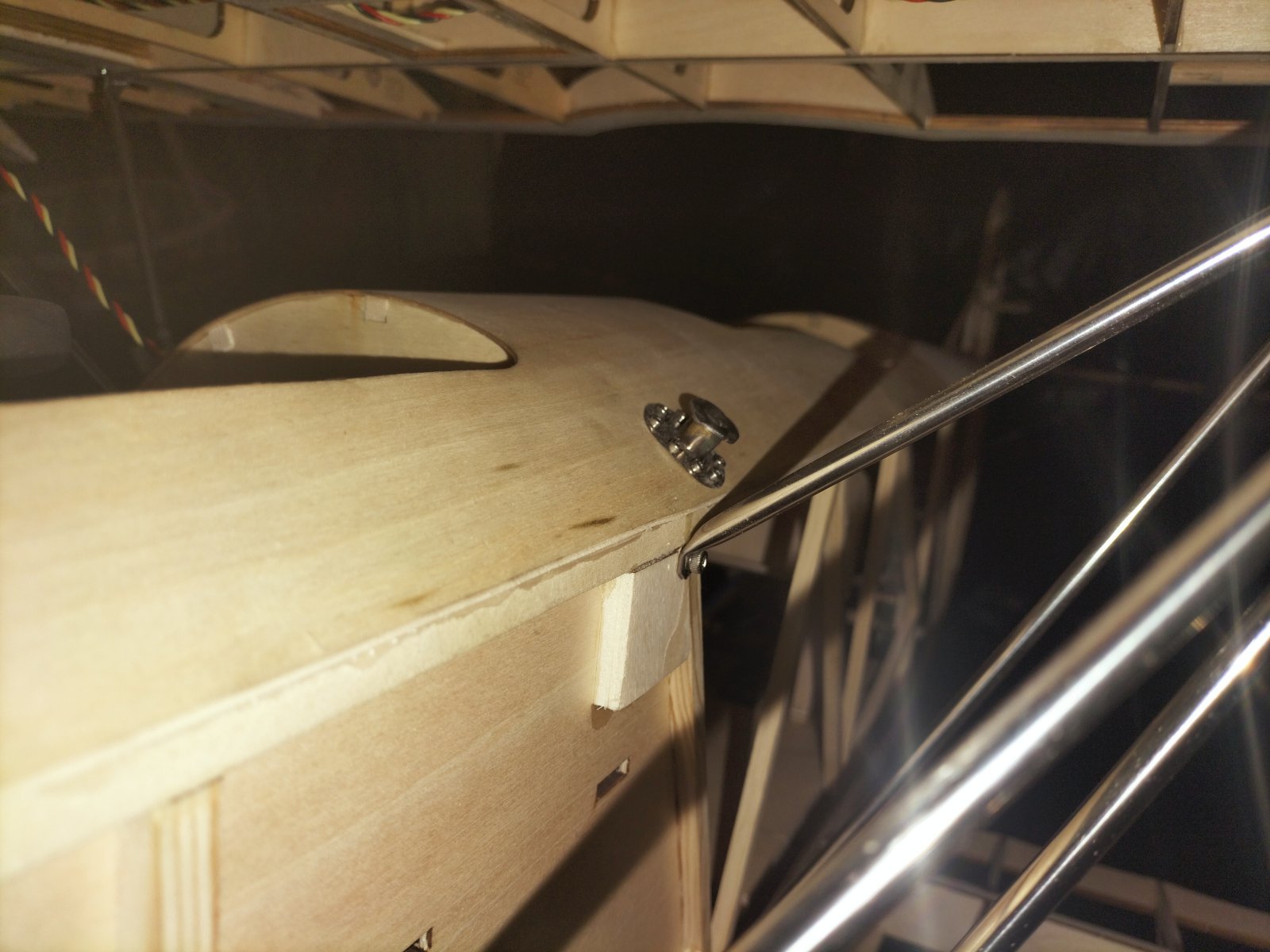

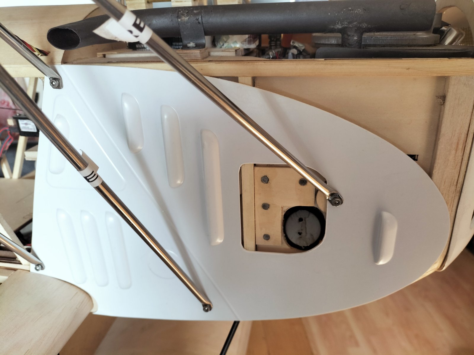

Mooie oplossing. :thumbsup: Ik vind het altijd zo jammer als ik een schaalmodel zie waar de schakelaar en zo gewoon op de zijkant van de romp zit geschroefd. Dit heb je mooi opgelost zo!
