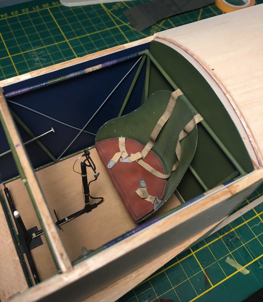

Even weer een update, ik heb wat verder kunnen werken en ondertussen hebben we de cockpit afgewerkt. Ik heb alles gemonteerd en de boel een beetje geprobeerd te verweren. Ik ben er tevreden over en ga het zo laten denk ik. :)
Aan het zijpaneel kun je ook zien welke kleur de Fokker deels gaat krijgen, ik wilde eerst voor de lozen camo gaan waarmee ze uit de fabriek kwamen maar dat lukte mij niet, veel afplakwerk en mislukkingen/frustratie tot gevolg. Dus even alles herbekeken en aangezien ik niet voor volledig schaal ga heb ik mijn eerste gedacht ( wat meestal het goede is) aan de kant gezet en ga ik mij deels baseren op een Fokker DVII, het is ook de bedoeling om het leuk te houden. En zo blijven we nog steeds in dezelfde familie.
Edit: ik zie op de foto dat de riempjes en stuurinrichting super klein lijken op foto. In het echt is het wel degelijk in proportie. :)

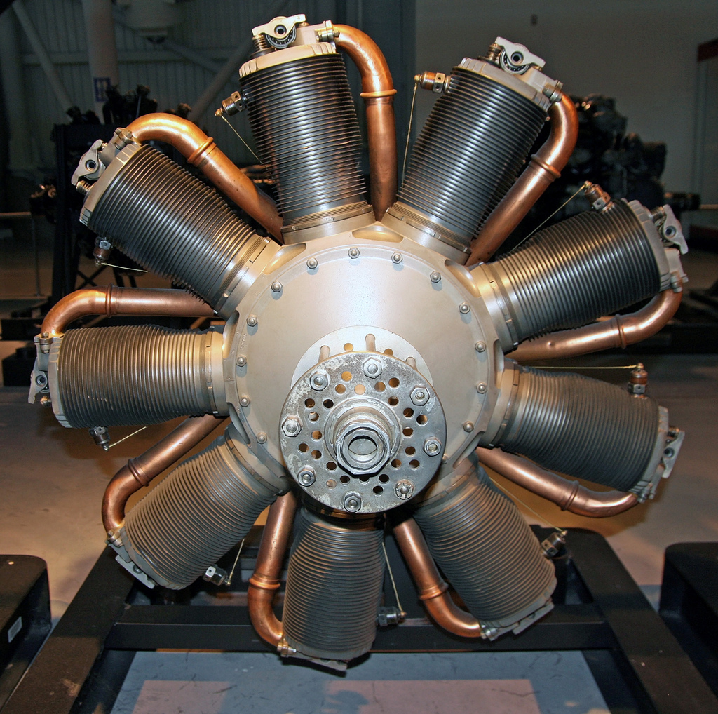

Door het mooie weer is er niet veel tijd om te bouwen maar wel veel tijd om te vliegen, de bouw ligt ook stil dus. Maar ik ben wel aan het denken aan de volgende stappen die ik ga doen, vandaar ook mijn bericht omdat ik een idee heb en misschien dat hier op dit forum iemand mij kan helpen. Ik zou een dummie motor willen maken en vroeg mij af of er hier iemand kan 3D printen of op een draaibank draaien, tegen betaling uiteraard.
De cilinders zou ik willen laten doen, de rest van de blok zou eventueel zelf wel te maken kunnen zijn indien moeilijk haalbaar. De schaal is 1/8.

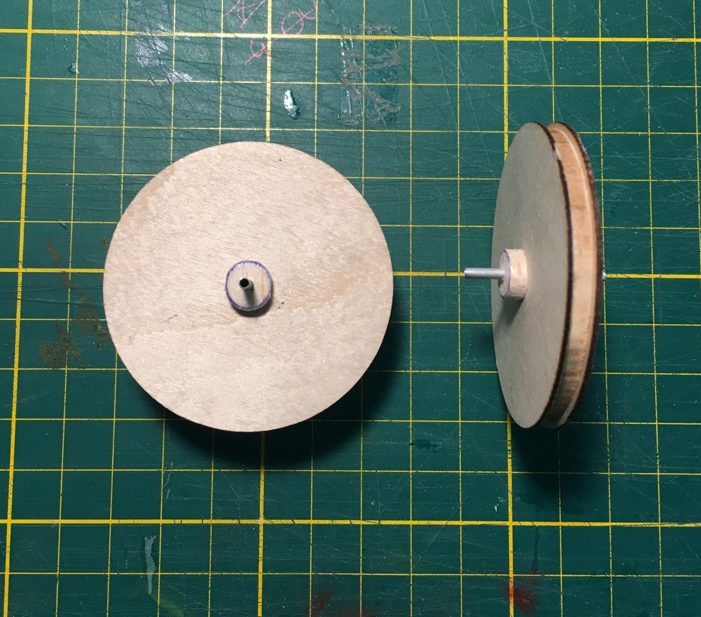

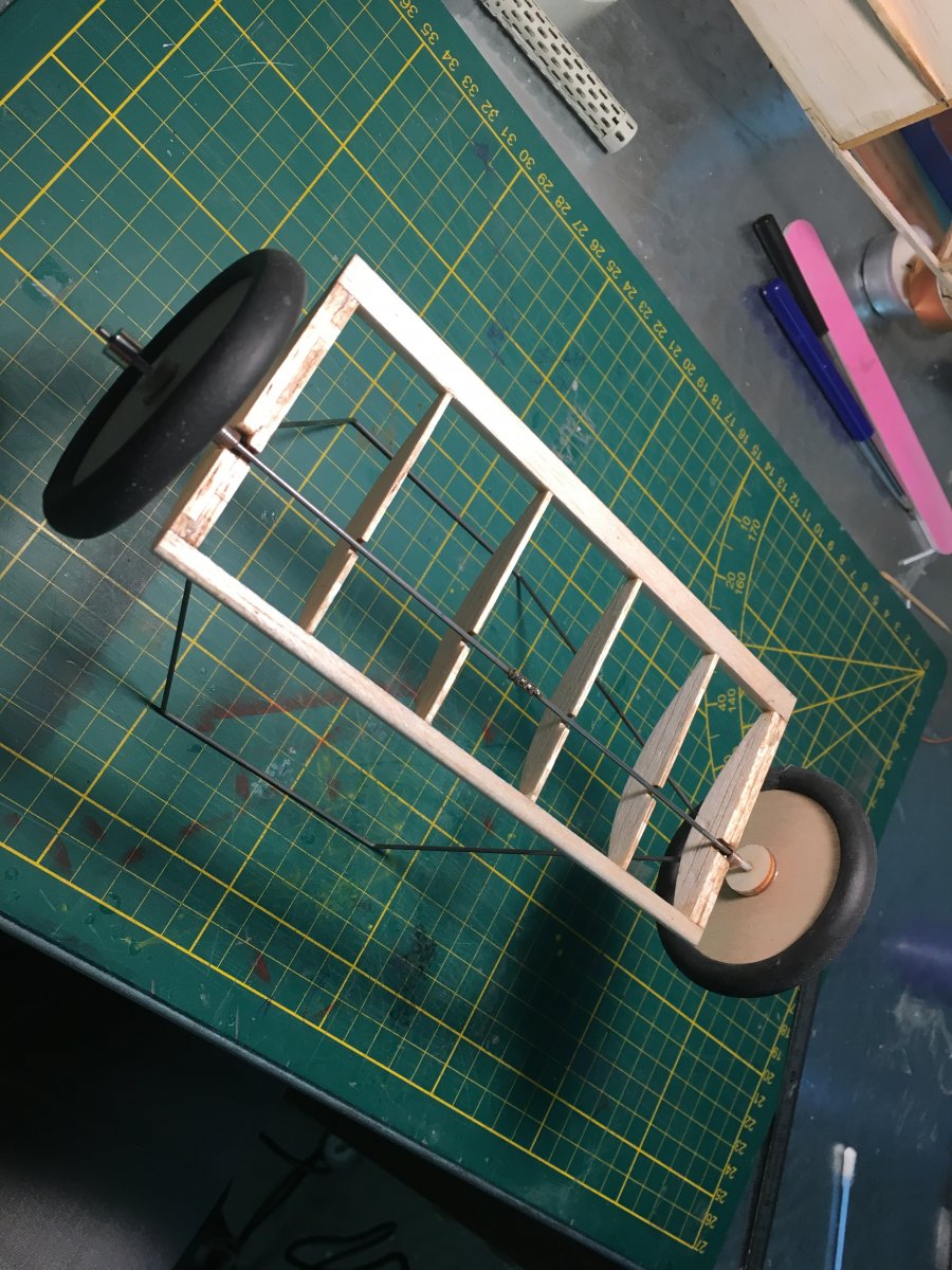

Ondertussen heb ik wel verder gebouwd aan het landingsgestel, dit ging beter dan gedacht. Het plooien van het metaal ging netjes en vlot, en de wielen samenstellen ook. De wielen zelf bestaan uit 2 multiplex schijfjes die gelijmd zijn op een balsa hart.
Het gestel is dus volledig opgebouwd volgens plan, maar wat er niet vermeld staat is hoe ik de wielen kan vergrendelen ? Heeft iemand een idee of tip hoe dit redelijk onzichtbaar gedaan kan worden ? De as is 1,5mm dik, de vergrendelsystemen die ik zo direct kan vinden zijn meestal voor een dikkere as.

Je vroeg voor een dummy motor.
Hasegawe heeft een kit van een rotatiemotor schaal 1-8.

Hey Ton, Hasegawa heeft inderdaad deze motoren op schaal 1/8 ik heb ze opgezocht, maar ze zijn hun gewicht in goud waard als ik de prijzen zie op eBay :eek:

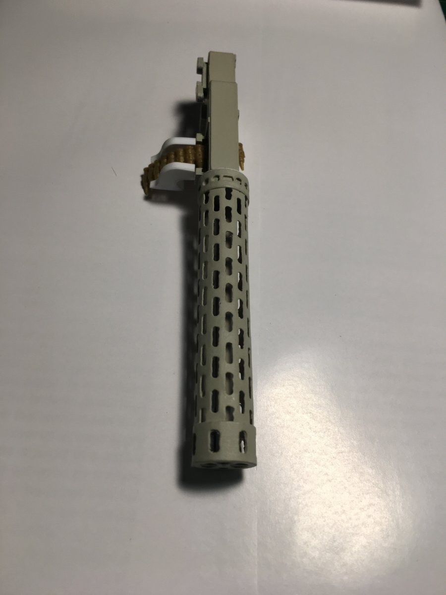

En ik ben begonnen aan een van de machinegeweren die op de Fokker stonden. met de hulp van een deel van mijn zoontje zijn speelgoed, deze kogelband was verdacht mooi op schaal. :D

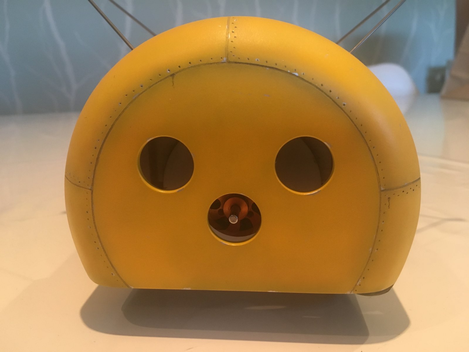

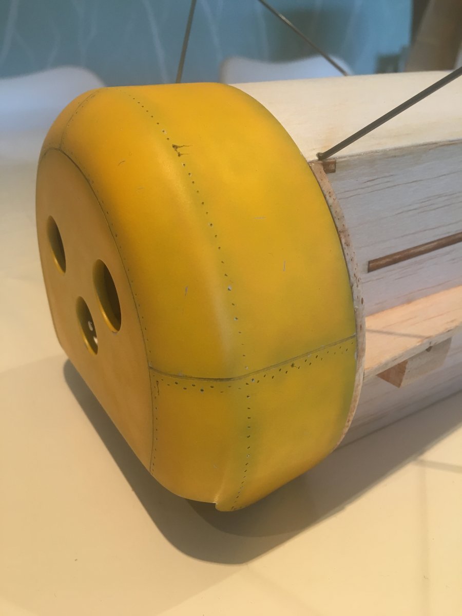

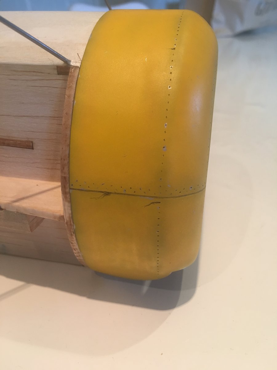

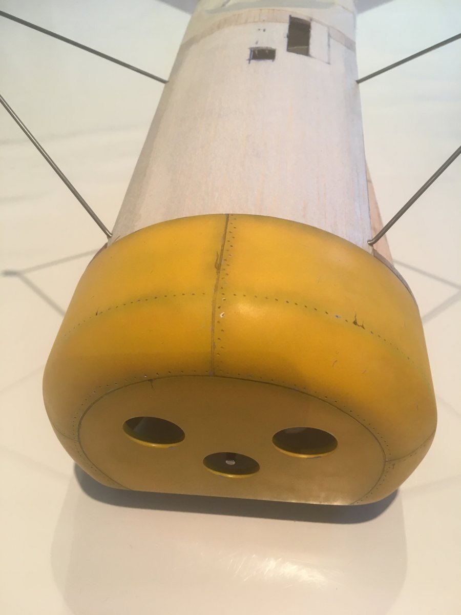

de motorkap is ook afgewerkt, deze is volledig klaar. ik heb heb deze gespoten met de airbrush en dan gechipt met zilveren Humbrol verf en een wash gegeven dmv aquarelle potloden, net als de kleine olielekjes deze zijn ook met de aquarelle potlood gedaan.
Mijn enige vraag omtrent het spuitgebeuren is, hoe spuiten jullie een ganse vlieger ? Deze motorkap heeft mij toch enige tijd gekost, met de airbrush kan je heel fijn werken en weatheren maar om straks mijn heel model te gaan spuiten ... dat gaat lang duren.
Delen jullie het model op in zones en gaan dan zo te werk, maar dan krijg je misschien kleurverschil ?

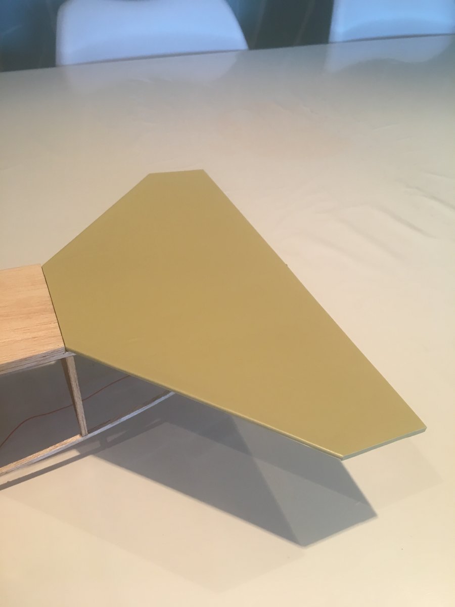

ik heb ook al een deel van de staart bespannen en in de primer gezet, deze is los van de vlieger en staat er nu enkel op als voorbeeld.

Ik heb op het werk toevallig een grotere airbrush spuit gekocht.
Hier kan je grotere vlakken mee spuiten.
Mijn Sopwih Pup ga ik rollen.
Zie http://www.modelbouwforum.nl/threads/sopwith-pup-scale-1-3.218903/page-30
De hoogte en het richtingsroer heb ik al gerold.
Ging best goed. Een oude kist moet ook niet al te perfect zijn.

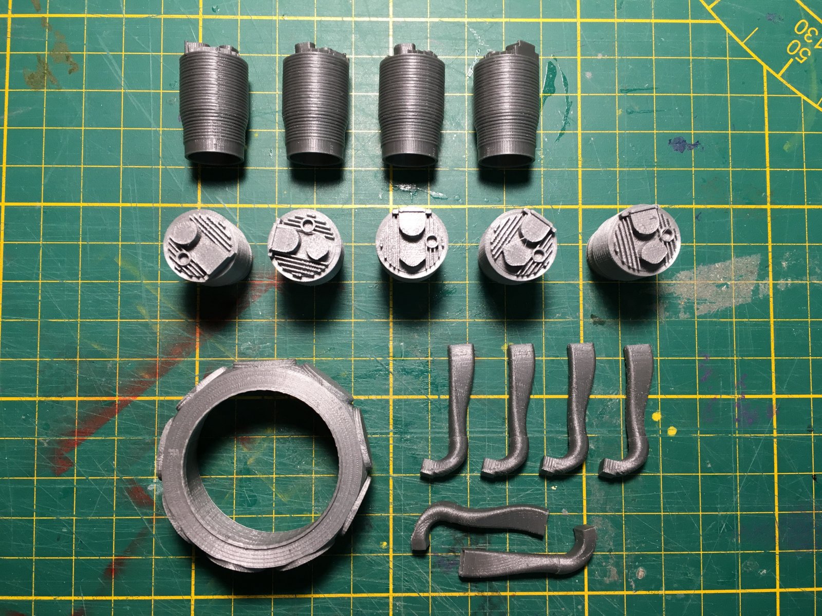

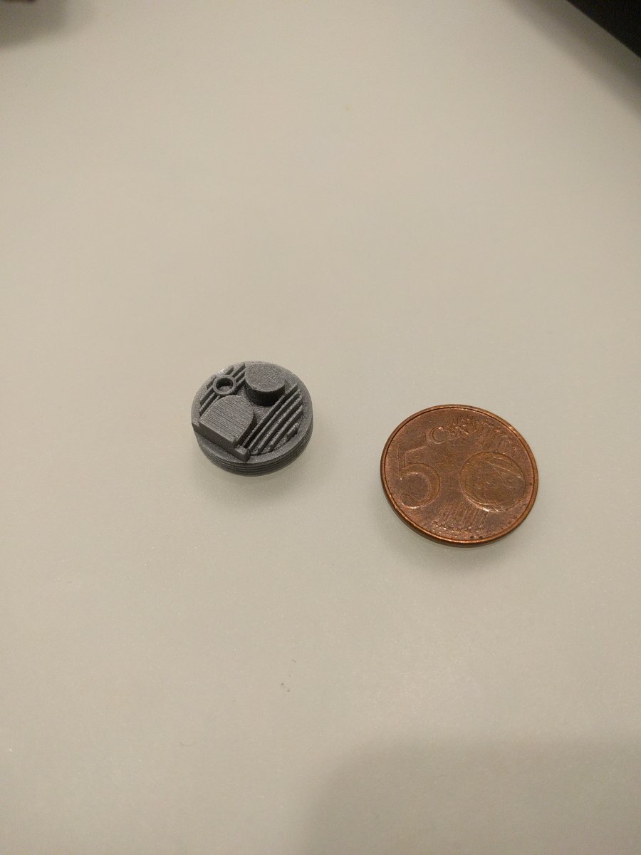

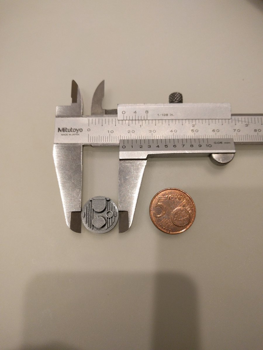

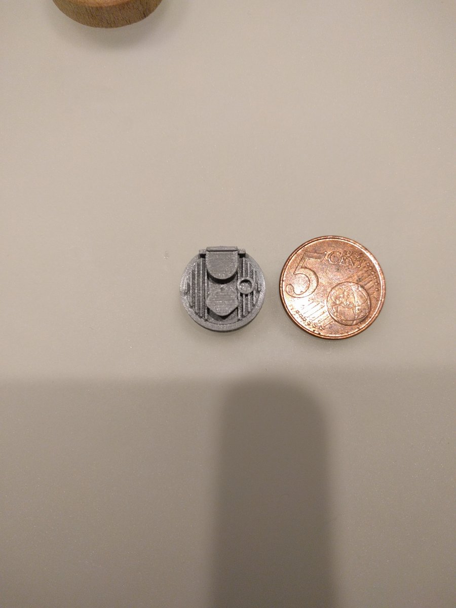

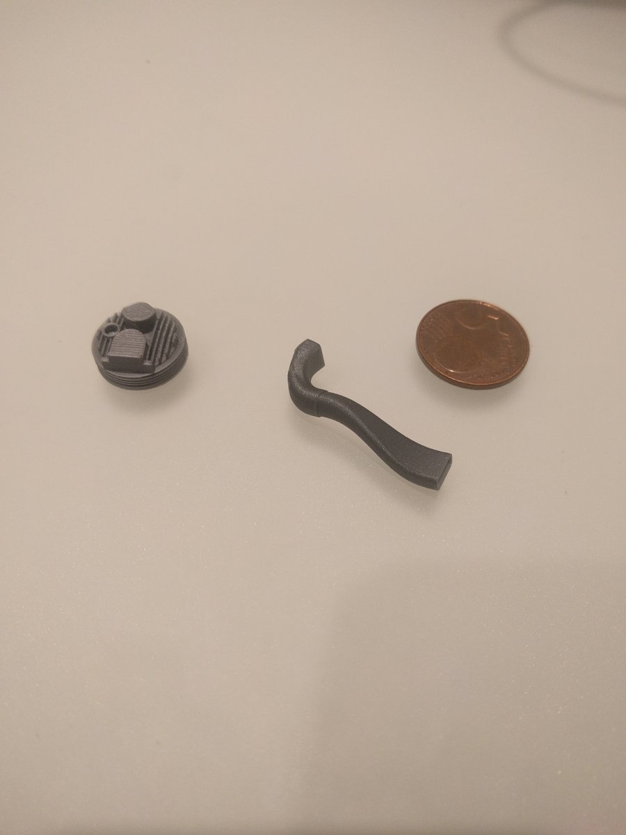

Hoi Tim,
Heb vanavond een aantal proef printjes gemaakt van het bovenste deel van een Le Rhône 9J cilinderkop.
Met hieronder de mooiste van het stel. Is dit ongeveer waar je naar opzoek bent? Dit is voor mij / mijn printer het kleinst mogelijk wat ik kan maken. De koelribben waren toch wel een dingetje....
Groet,
Coen

Coen, wauw dit is zelf beter dan wat ik voor ogen had. Ik zal vanavond eens bekijken of het zou passen ivm afmetingen. Alvast super bedankt !!
Grts, Tim.
Bijpassende uitlaat is eventueel ook mogelijk mocht je dat willen.15385099116504327432688291248082.jpg

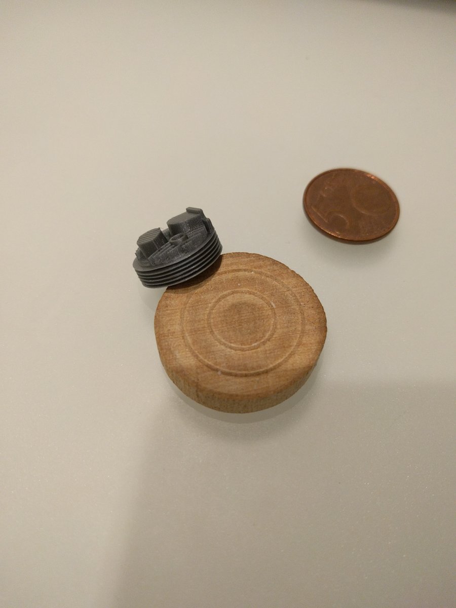

Ik wilde wel nog even laten zien waar ik als laatste mee bezig was, en dat was de dummy motor.
Via deze post wil ik dan ook even hulde brengen aan Coen, hij heeft deze namelijk geprint voor mij en ik moet zeggen dat het er zeer strak uit ziet.
Coen nogmaals bedankt !!
Het printen door Coen.
De onderdelen.
En gemonteerd en in de primer gezet.
