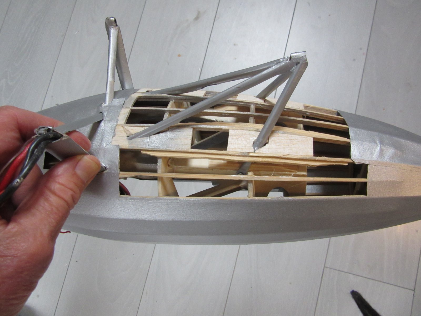

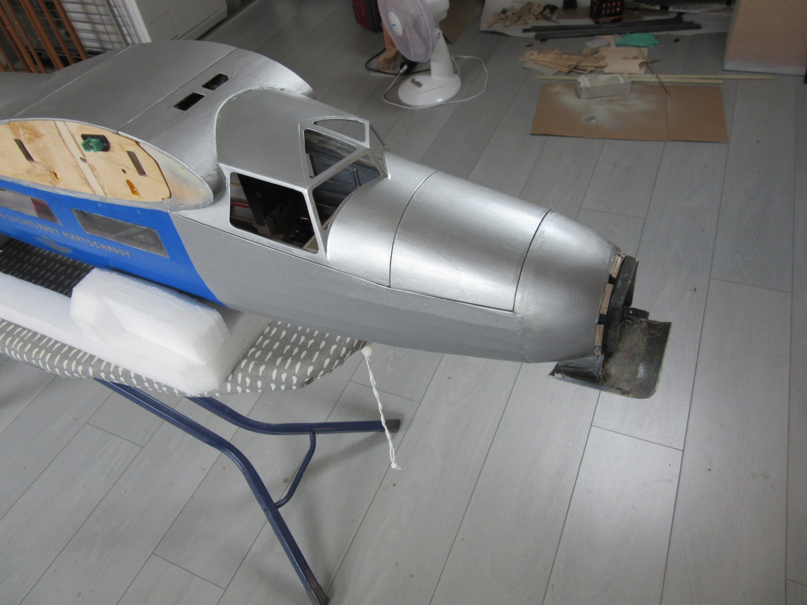

Om een suggestie van de luiken te maken heb ik 0.4mm triplex plaatjes verzonken in de stringers.
Daarna de neus bekleed en de luiken worden dan net zichtbaar. Cockpit en neus gespoten en de raampjes er weer ingelijmd met canopy glue.

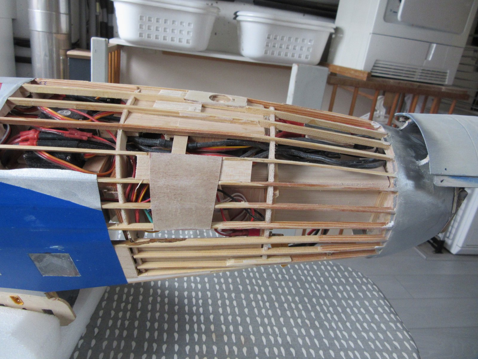

Ook de herstelde gondel bekleed en alle kapotte stukjes weggegooid.
Dit was een mooi ogenblik om hem in elkaar te zetten en te checken of alles nog goed werkte.

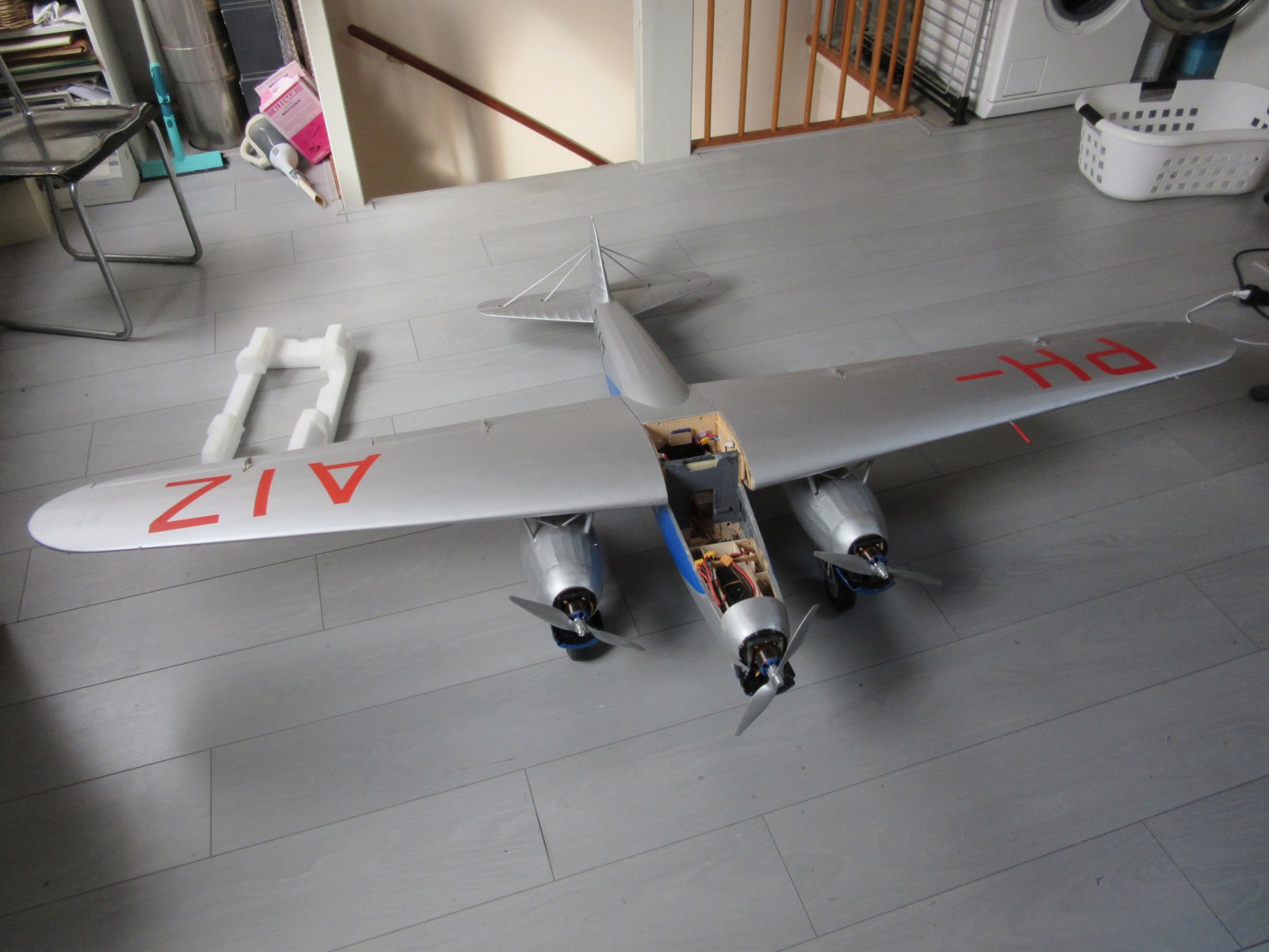

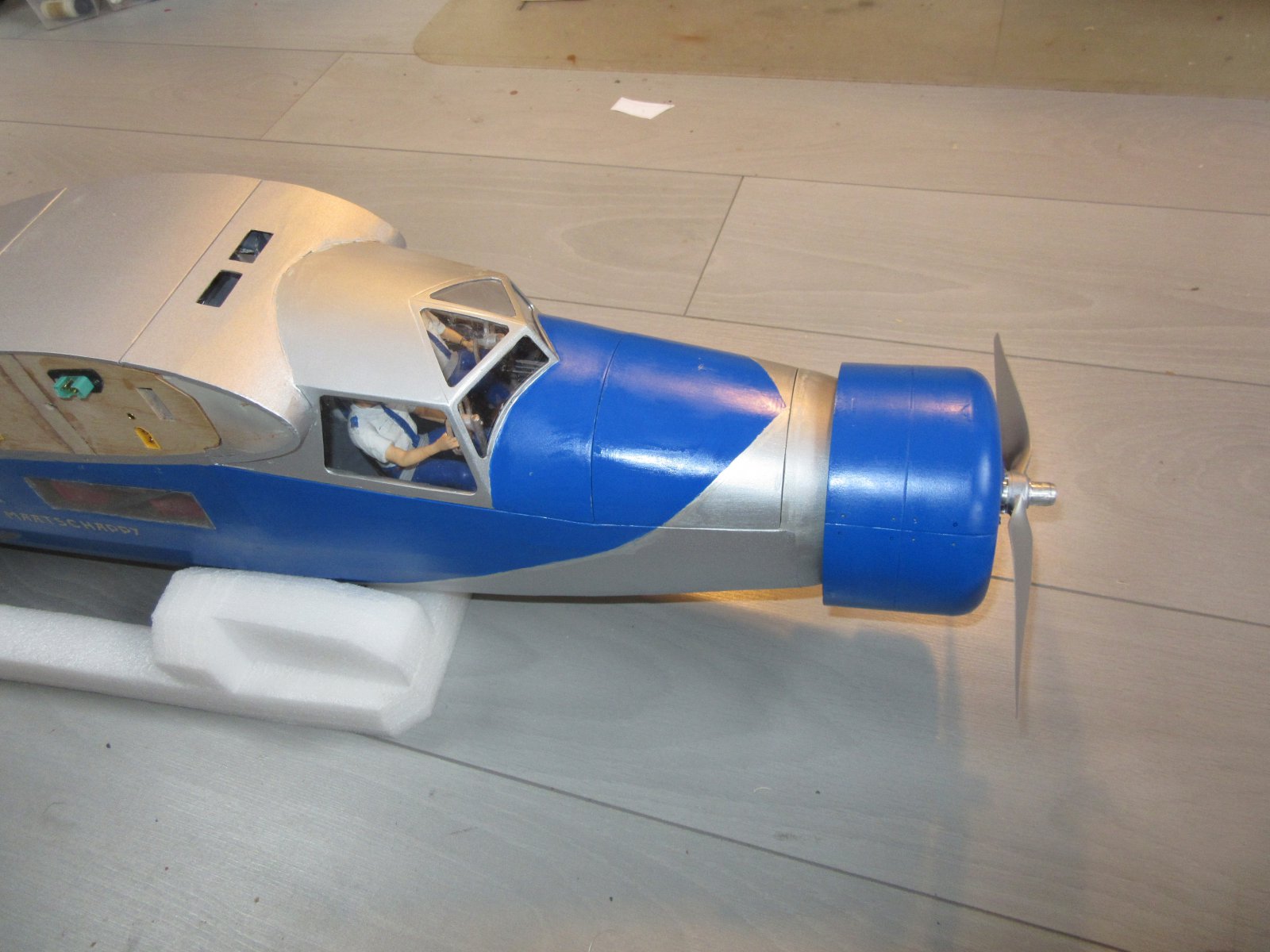

Het schiet mooi op, er moeten nog wat details gedaan worden en ook belettering natuurlijk.
Vincent.
Dit voorjaar blijft het hier bij de kust hard waaien.... Tijd om nog wat details toe te voegen, gesimplificeerde vloeistukken van de motorgondel struts naar de vleugel, eigenlijk moeten die hol zijn maar het ziet er wel beter uit.
