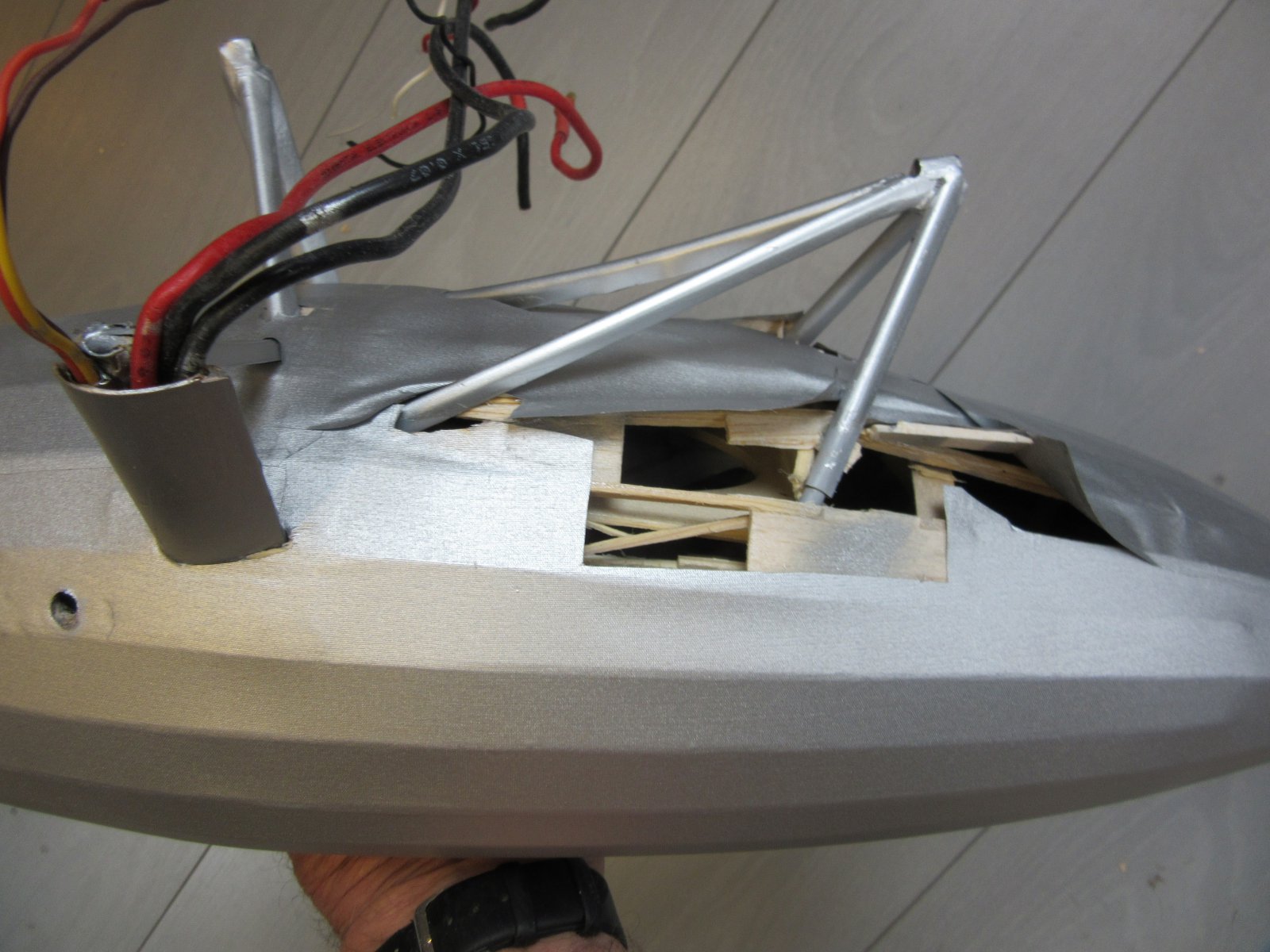

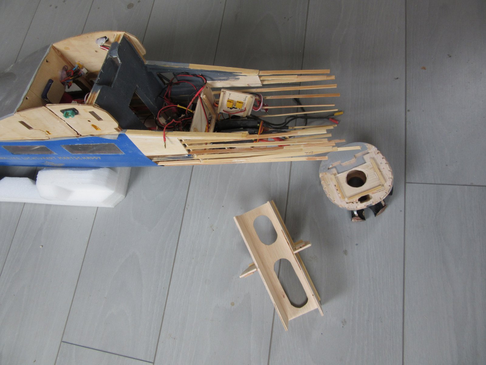

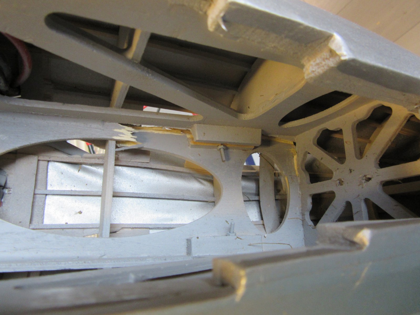

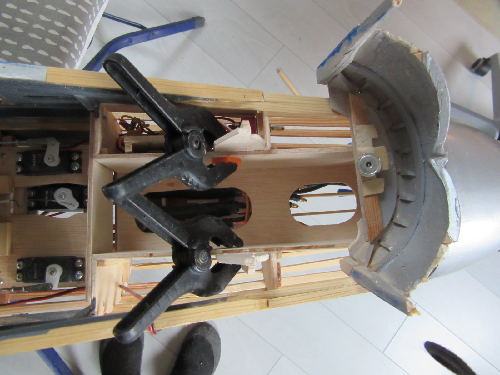

De voorste sectie van de romp heeft als kreukelzone gefungeerd, de accubak, stringers en spantje waren stuk en heb ik verwijderd. Het spantje heel voorzichtig, want dat wilde ik als template gebruiken.
De stringers heb ik met schuine lassen op de goede lengte gebracht. Toen heb ik een nieuwe accubak en een nieuw spantje gemaakt.
De accubak heb ik ook gebruikt als uitlijning en daar de neusklos op vastgelijmd. Daarna kon ik de stringers er stuk voor stuk inlijmen.

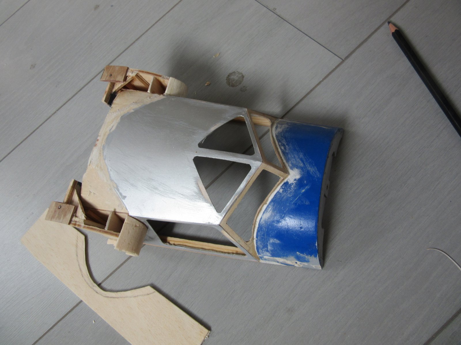

Het afneembare cockpitdak was ook behoorlijk stuk en dat was een heel gepriegel om dat weer in zijn model te krijgen. De voorruit omlijsting was versplinterd en toen ik een nieuwe maakte zag ik ook dat de hoeken wat minder afronding nodig hadden.
Dat is het "gezicht"van de kist. De rechter 3mm triplex rib waar de vleugel op aansluit was gebroken (door de nylon bout waar de vleugel mee vastzit) en ik besloot deze te laten zitten en de breuk later te repareren met een ingelijmd afgeschuind strook triplex. Gelijmd met epoxy en vuller. Net zo sterk als een nieuwe en zo behoud ik wat meer referentie.

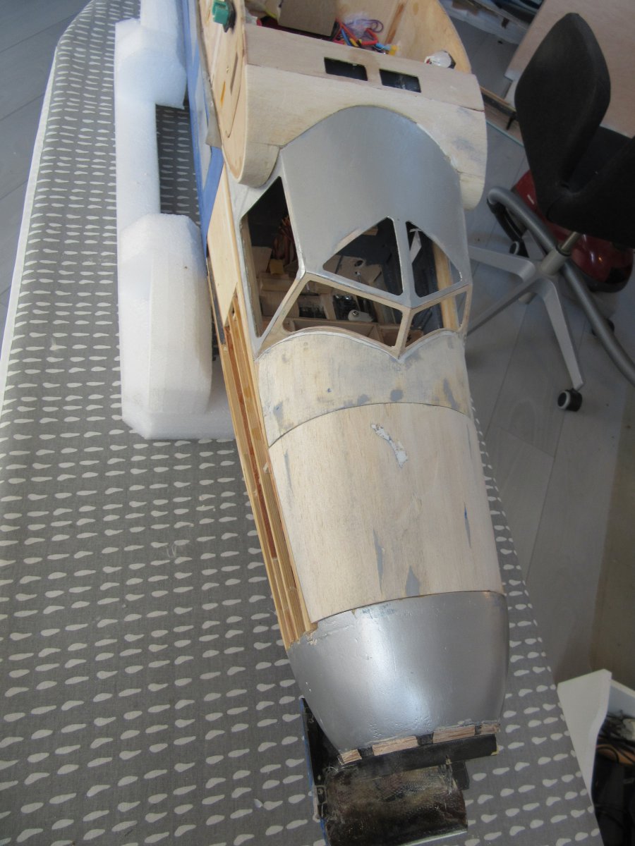

De hoofdromp is nu in ruwbouw klaar en ik ga nu eerst naar de gondels en vleugels kijken.

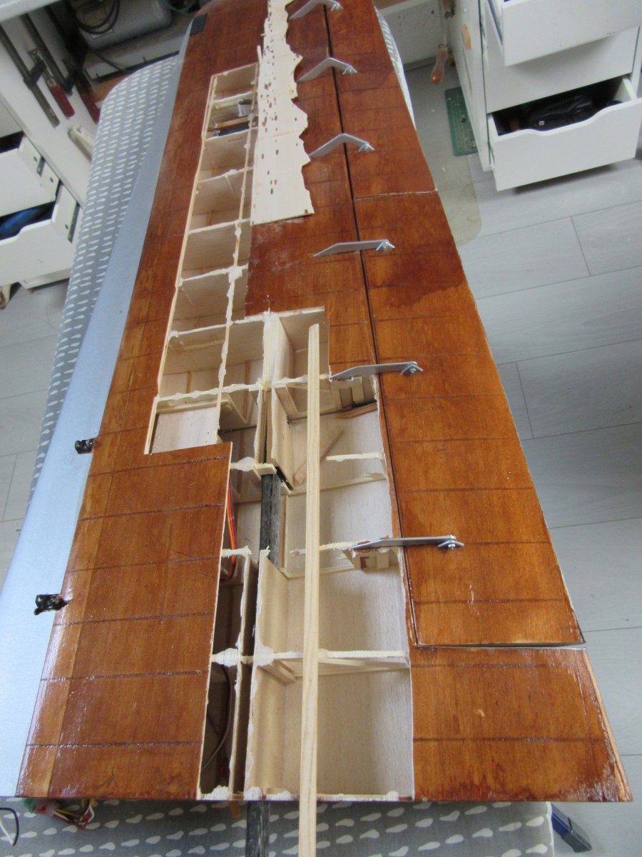

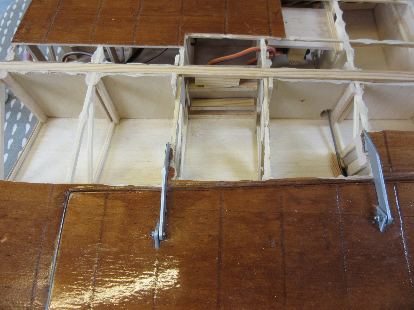

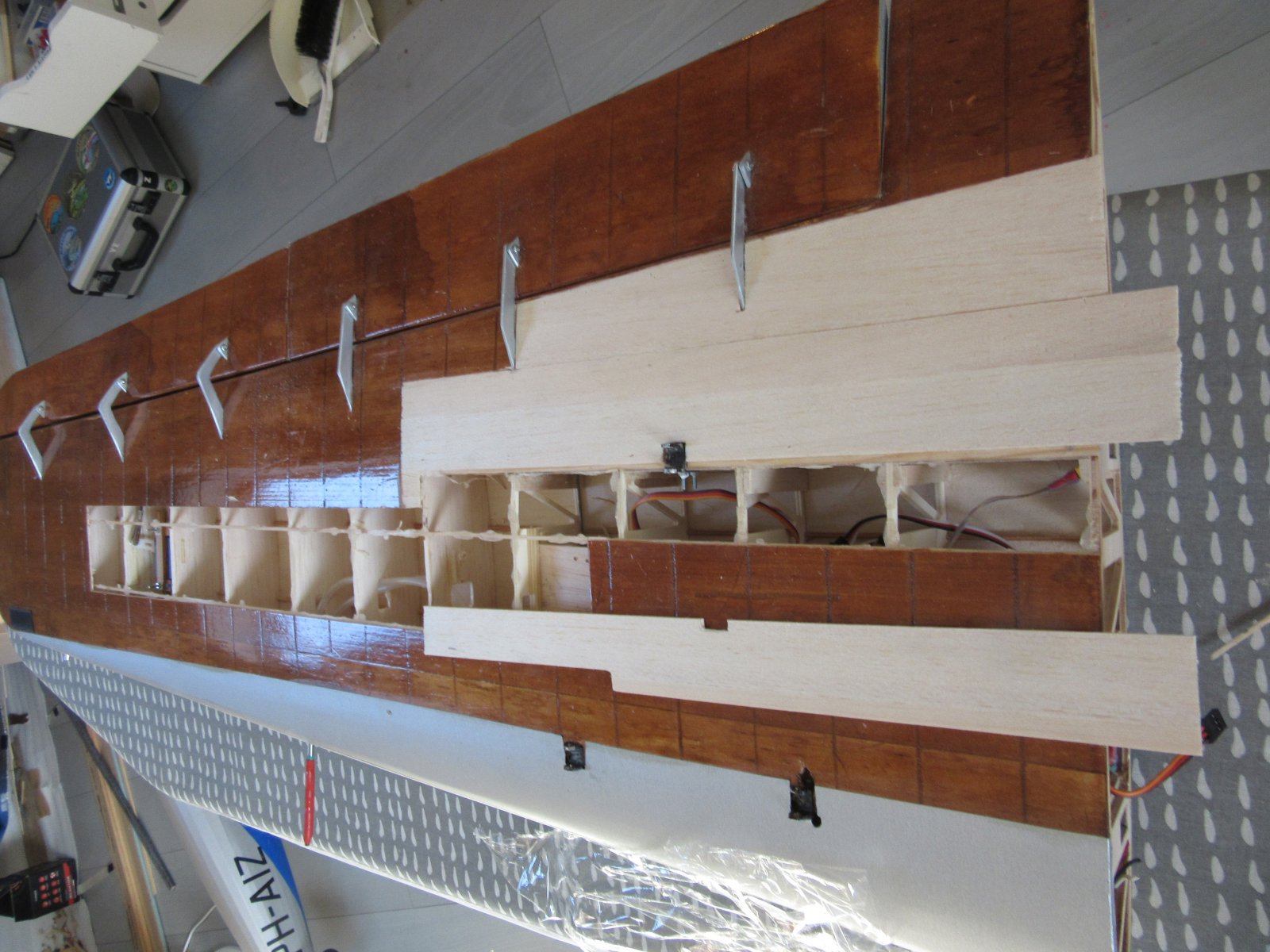

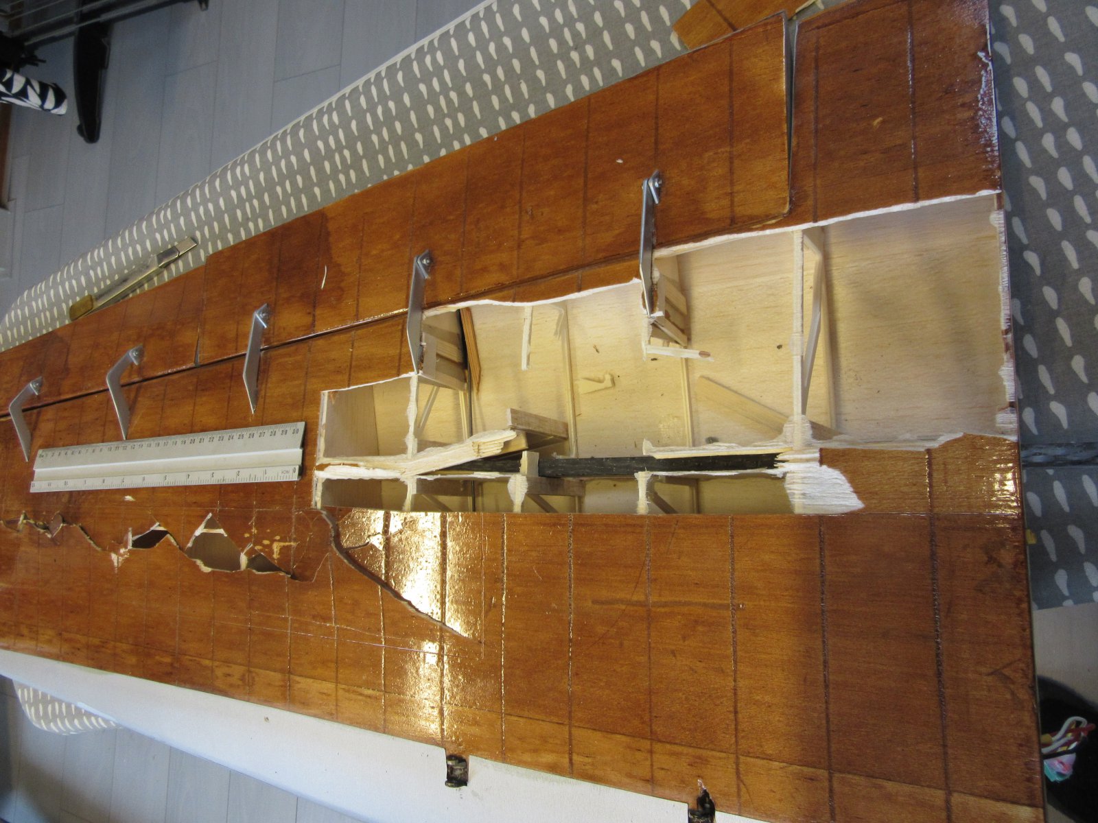

De romp schiet lekker op en nu kwam de vleugel aan de beurt. De achterste vleugelverbinder die in de achterste ligger schuift, had die ligger vernield en de balsa indekking van de vleugel was gescheurd.
Eerst heb ik al de niet reparabele stukken weggehaald. De triplex ribben hersteld met vuren latjes en schetsplaatjes, een beetje gepriegel, maar stevig resultaat.
Daarna de onder ligger met een schuine las en epoxy hersteld en daarna de web plaatjes met opvulklossen erin gelijmd. Daar moet ook de achterste vleugelpen door en de motor gondel zit daar ook aan vast.

De romp ben ik verder weer op orde aan het brengen.
De wortelrip van de romp hersteld met een strook dik triplex, aan 2 kanten afgeschuind (als platte een 'V') en met dikke epoxy ingelijmd.
Ik was niet zo tevreden met de bedekking van de neus , het is van balsa gemaakt en dat ziet er snel niet meer zo strak uit. Had ik toch maar triplex gebruikt (ook voor de vleugel…..)
Ik heb nu dus het balsa met 0.4mm triplex bekleed.

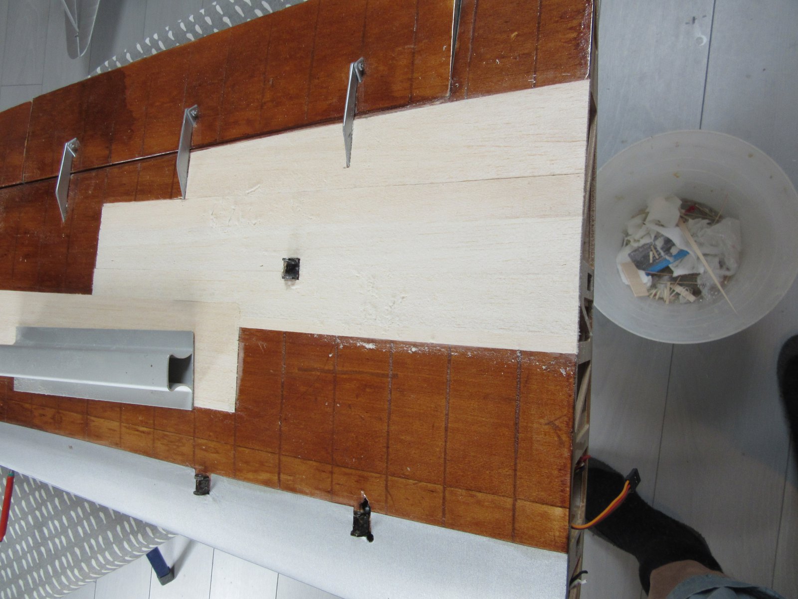

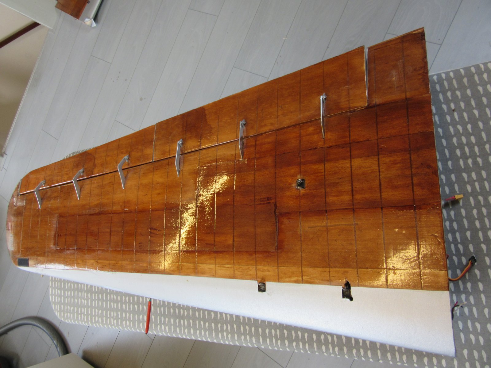

De bestaande indekking “opgeschoond” zodat ik er nieuwe stroken in kon lijmen.
Vlak geschuurd en met beits op alcoholbasis ( Liberon, uit een Franse doe het zelf winkel) op kleur gebracht.
Toen 2 lagen porienfuller en 1 laag jachtlak. Je ziet wel wat verschil, dat had de echte ook wel….

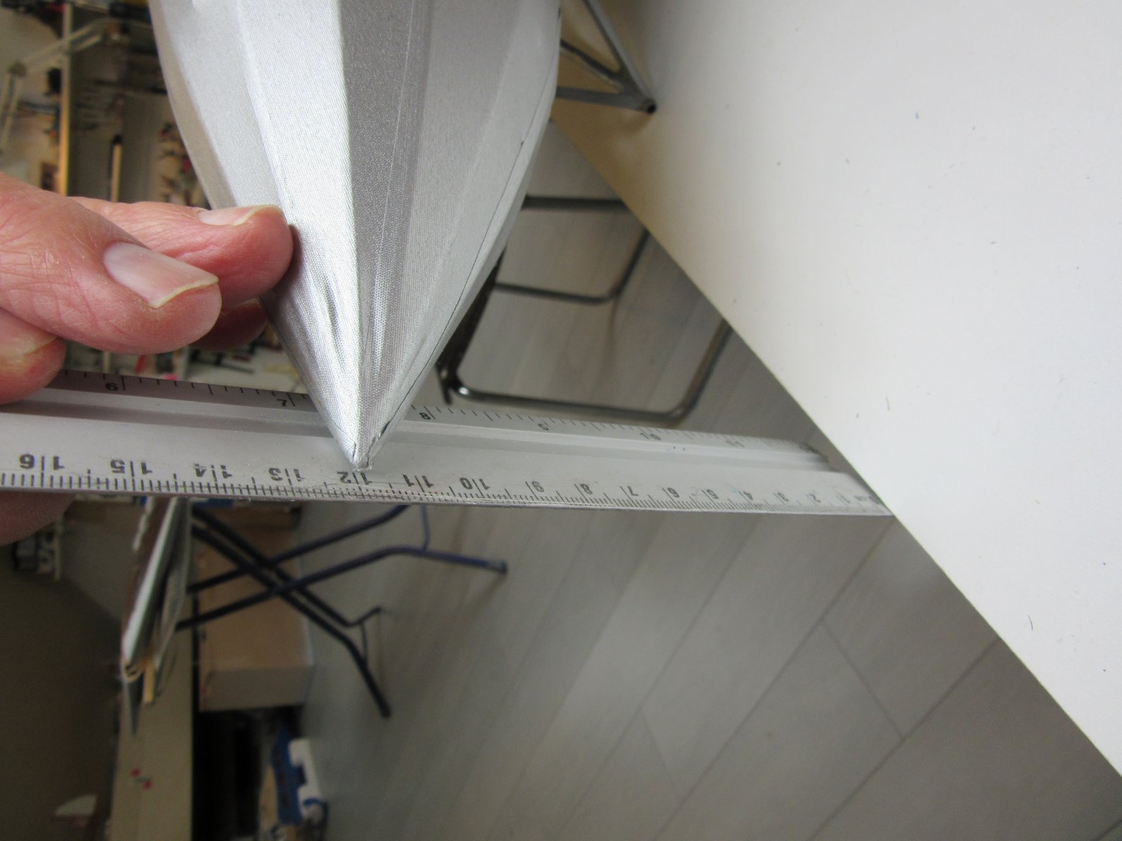

De rechter gondel had ook schade. Tevens bleek een M4 moer van de “trekstang” losgelopen te zijn, vergeten te borgen? Ook was de dragende doos ter plaatse van een M2 boutje gescheurd.
Ik kon het achterste gedeelte van de ophanging weer terugplaatsen en tegelijk iets anders vastzetten zodat de gondels beter parallel staan, gecontroleerd met een liniaal naar een vlakke plaat.
Daarna wat nieuwe stringers en opvulhoutjes. Hij is nu klaar om te bekleden.
